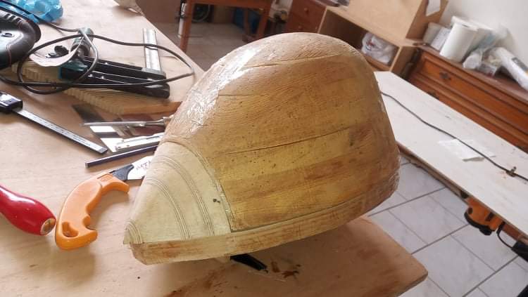

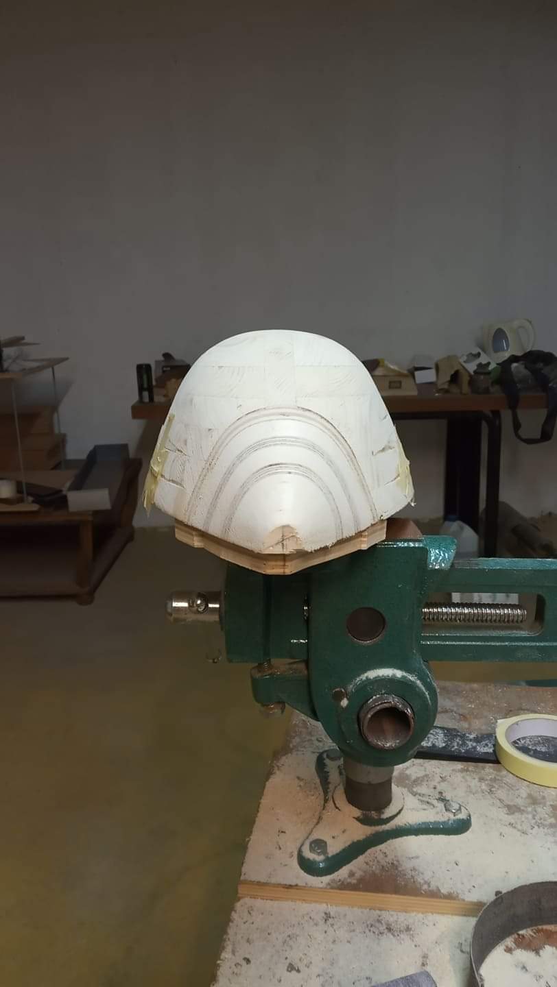

ο Κ. Πλιακώνης έχει κάνει ένα σχεδιάκι με "σύνθετο" τάκο - σάντουιτς με κόντρα πλακέ (ένα φύλλο ανάμεσα, με κατεύθυνση κάθετη στον άξονα του μπράτσου).
Τακος πλιακωνη.
