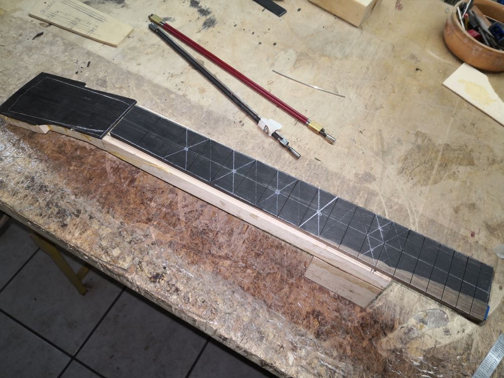

Με αργότερους ρυθμούς ολοκληρώθηκε η βασική υποδομή του μπράτσου (τάκος, κάλυμα headstock κτλ)!
Έγινε η διαμόρφωση και χάραξη της ταστιέρας.
Και τώρα πάμε για οδηγούς ταστιέρας, κανάλι βέργας, διαμόρφωση καράολου, σχισμές χορδών, τρύπες κλειδιών και την γενικότερη διαμόρφωση του μπράτσου.

κάτι με μπερεδεύει στα σημάδια για τα dots. Εκτός από το 12ο και 13ο - που μάλλον κατάλαβα, στο 9ο ή στο 10ο θα βάλεις?
Απ: Λαϊκή κιθάρα ΜΤ
« Απάντηση #37 στις: Μαρτίου 10, 2022, 08:29:08 πμ »
υπεροχη, οπως προβλέπεται. Χαραγμα στον αερα; Αμα είναι μαστορας ο μαστορας !!!   :undecided2:
Απ: Λαϊκή κιθάρα ΜΤ
« Απάντηση #38 στις: Μαρτίου 10, 2022, 10:23:00 πμ »
Απλώς έκανα δοκιμές. Είχα τελειώσει το χάραγμα και είπα ... να έχω τα σημάδια έτοιμα για την επόμενη φάση. Ε! Μετά από κάποιες ώρες ρετάρω (ηλικία βλέπεις  :-X ). Παρότι το κατάλαβα και προσπάθησα να τα σβήσω με μια γομολάστιχα, στη φωτογραφία φαίνονται.  ;D
Να βάλω στο 9ο ή στο 10ο; That's the question!  :-\
Η σιγουριά κρύβει μαλακιούλες. Δεν τις αποφεύγω ποτέ! ;D
(αλλά δεν τα κατάφερνα καλύτερα με τα φαλτσοκούτια)
Απ: Λαϊκή κιθάρα ΜΤ
« Απάντηση #39 στις: Μαρτίου 10, 2022, 11:02:16 πμ »
αααα δεν ξέρω. Άμα απευθύνεσαι σε διεθνές κοινό (αφού that's the question  {celebrate011}) βάλε στο 9

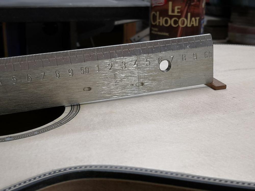

Κανάλι βέργας και φιλέτο κάλυψης (μουριά 20ετίας χα,χα)!
Κόψιμο του καράολου στο τελικό του σχήμα!
Διαμόρφωση των σχισμών!
So far, so good!  Μάλλον προλαβαίνω για την έκθεση του Οκτωβρίου! {celebrate016}

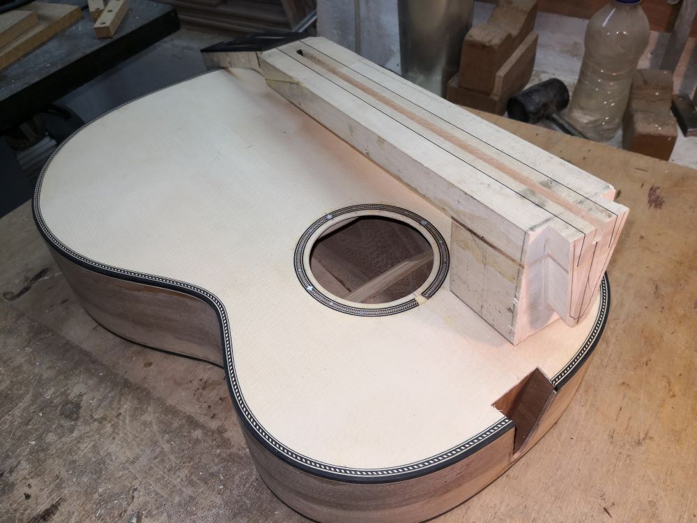

« Απάντηση #44 στις: Μαρτίου 17, 2022, 10:29:43 μμ »
Κόπηκε η χελιδονοουρά!
Και έγινε η προσαρμογή. Πάντα με παιδεύει αλλά στο τέλος όλα έρχονται στη θέση τους! {celebrate013}
Προχωράμε αλλά έχει δουλίτσα ακόμα (διαμόρφωση του μπράτσου, κατασκευή του καβαλάρη κλπ) ???
