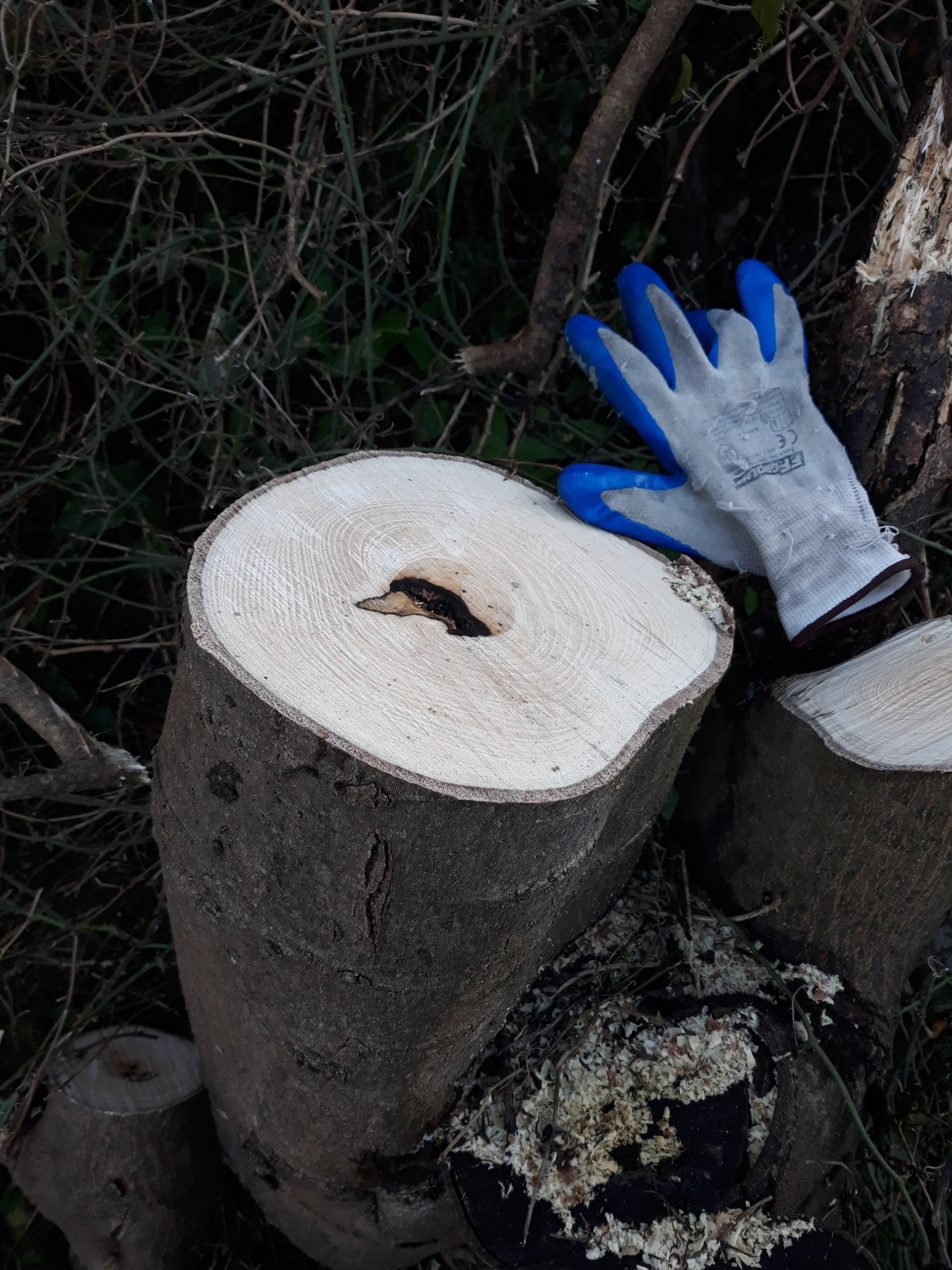

Να σημειώσω εδώ οτι ειδικά το δέντρο που έπαθα χοντρό έρωτα είναι μια μεγάλη χοντρή αμυγδαλια σχεδόν 10 μέτρα ψηλή μεσα στο χωράφι που ένα χοντρό της κλαδί είχε τσακίσει από τα χιόνια μάλλον του 2017 και κρεμόταν ξερή.
Κόβω το κλαδί για καυσόξυλα και παθαίνω την πλάκα της ζωής μου! Τέτοια βαθιά πανέμορφα καφετιά χρώματα καθ όλη τη διάμετρο του κλαδιου (30+ cm) δεν εχω ματαξαναδεί σας λέω! Έρωτας!
Την χλωρή αμυγδαλιά προχτές την έκοψα τη μισή,θέλω να μετρήσω διάμετρο αν ξαναπάω,έχει αρκετά μεγάλο μήκος το ίσιο χοντρό κομμάτι.
Και άλλο τόσο πρρέπει να είναι και το υπόλοιπο,γιατί έκανε δίχαλο από πολύ χαμηλά το δέντρο.

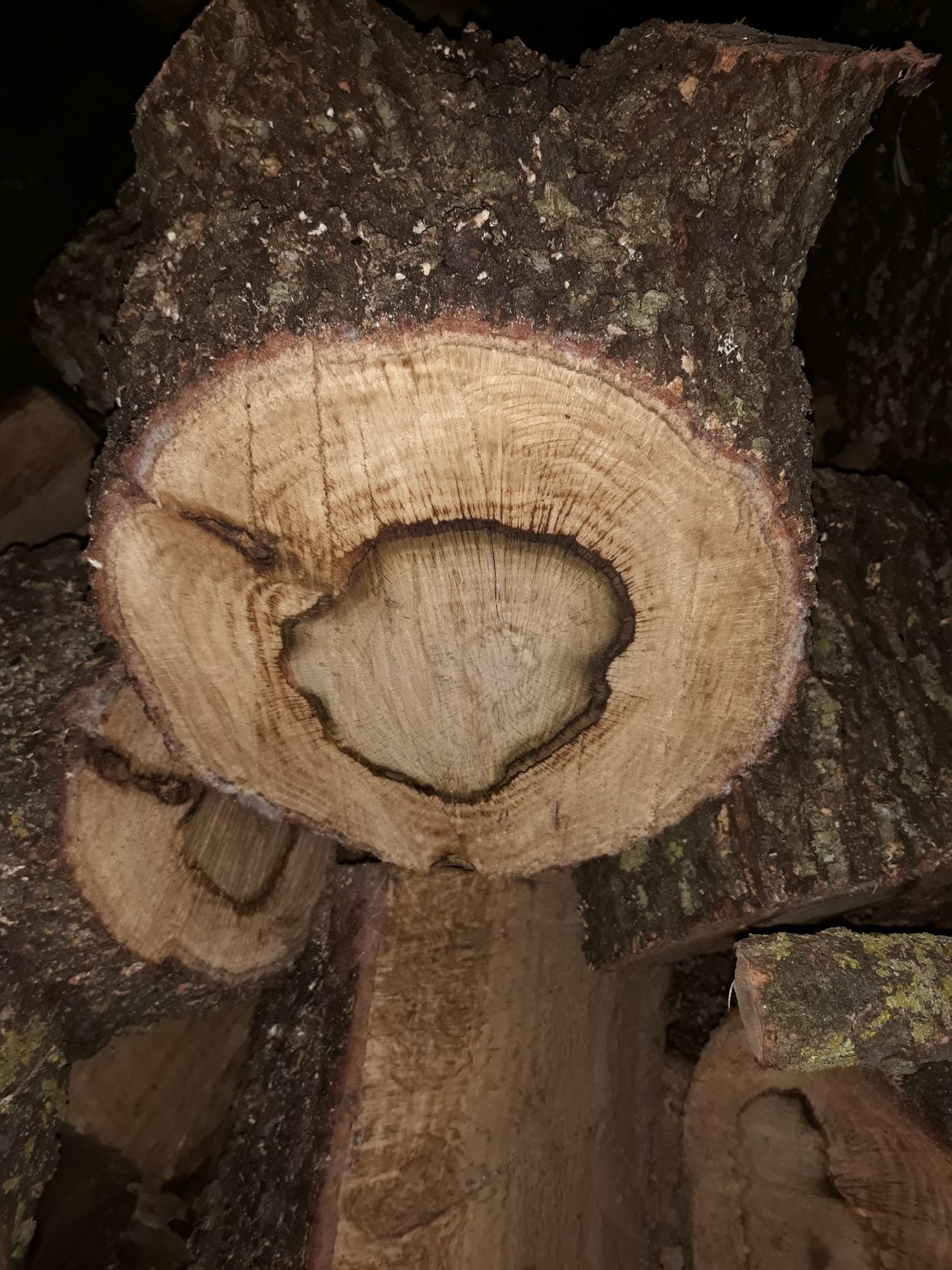

Η καρυδιά ε; Ναί εχω αρκετές από αυτές, μάλιστα μια από αυτές αρκετά γομαρέξ είχε καψαλιστει ο φλοιός της και δεν έχει ξαναβγάλει εδώ και 3-4 χρόνια φύλλα σύμφωνα με όσα μου είπε γείτονας. Αυτή δεν αποκλείεται να έχει ξεραθεί μέσα και να είναι έτοιμη, αρκεί να μην έχει προσβληθεί από έντομα και να μην έχει κάνει απαγορευτικά σκισίματα.
Φοβερή η συμβουλή σου για quarter sawn, έλιωσα στο youtube και εντυπωσιάστηκα με τους πάντα μερακλήδες αμερικανάρες τι ωραία κόλπα και παραλλαγές κάνουν για να πετύχουν το καλύτερο quarter κόψιμο.
Ο στόχος είναι οι δακτύλιοι να είναι κάθετοι στην ταύλα μας κατά το δυνατόν και όχι με γωνία μικρότερη από 60 μοίρες, Αν είναι μικρότερη η γωνία λέγονται rift.
Αν το καλοσκεφτείς και το απλό κόψιμο δίνει τέτοιες ταύλες,αυτές που είναι πιο κοντά στο κέντρο του  κορμού,τις μεγαλύτερου πλάτους δηλαδή.
H οργανοποιεία λοιπόν εκτιμά αρκετά την καρυδιά κατά προτίμηση με όσο το δυνατόν περισσότερο κάθετους τους δακτυλίους. ΟΚ!

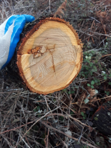

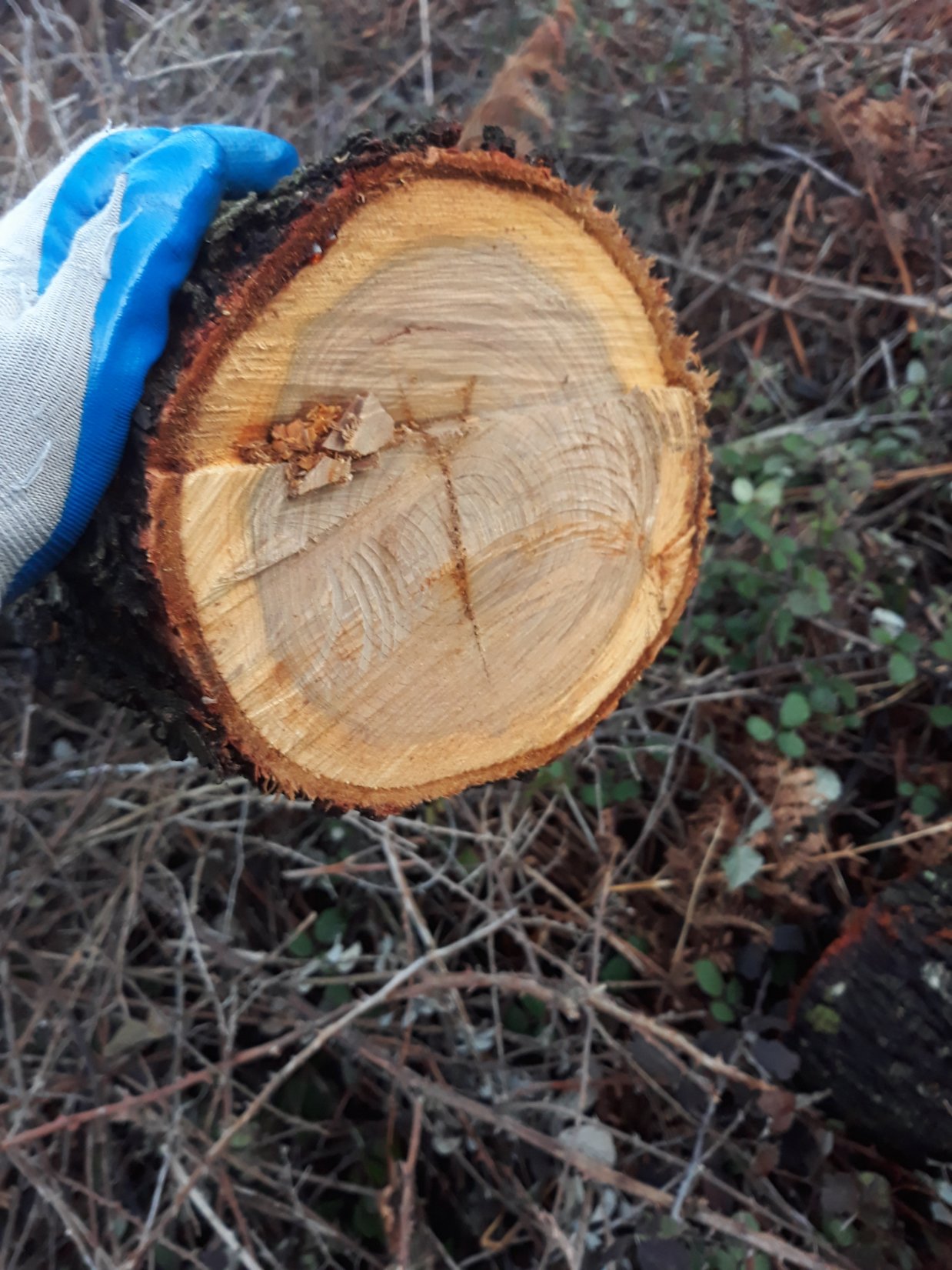

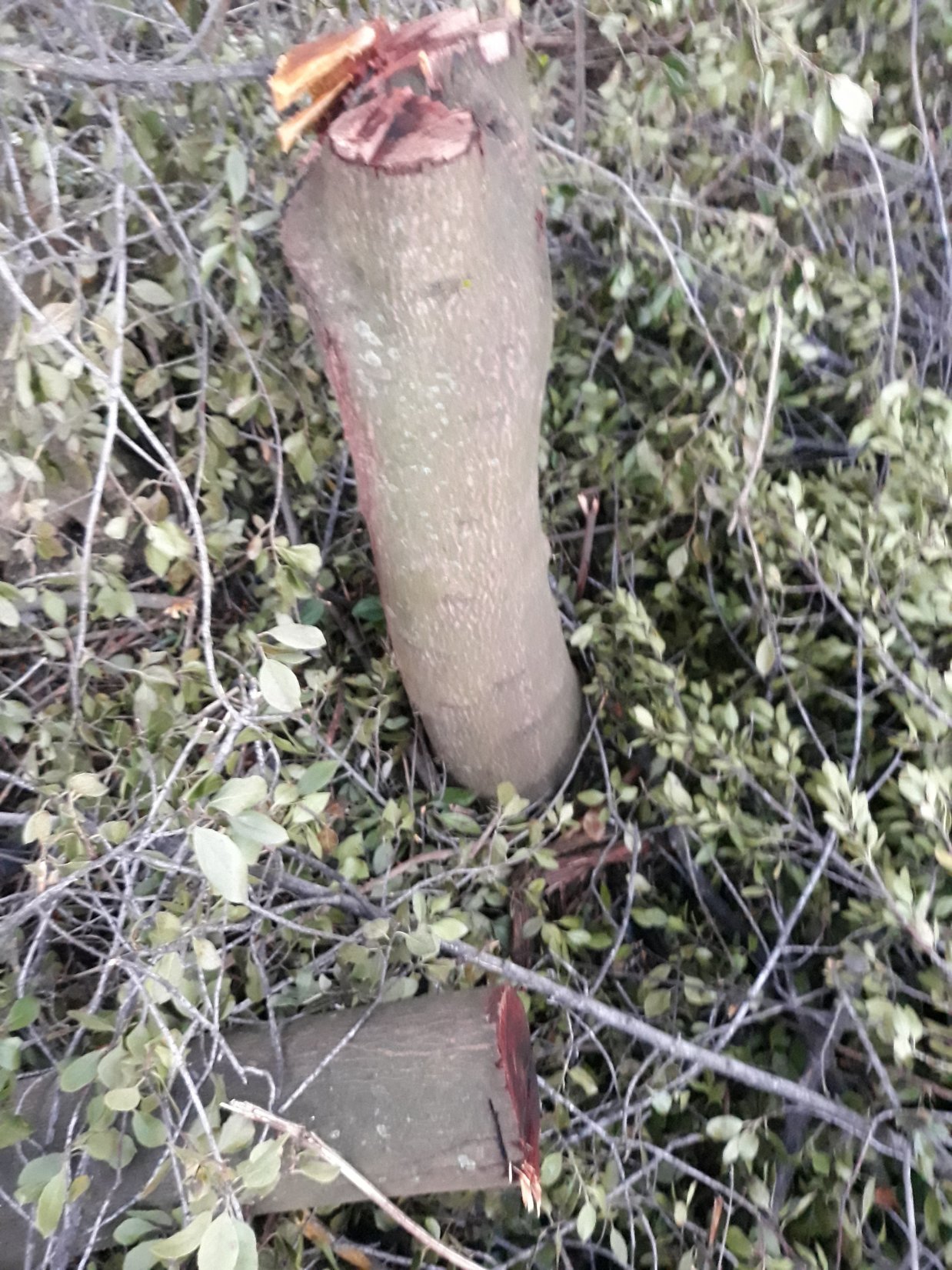

Η κορομηλιά πράγματι έχει πανέμορφο κοκκινωπό ξύλο. Πώς την έχεις κόψει; Κορμουδάκι; Την έχεις αφήσει με το φλοιό;

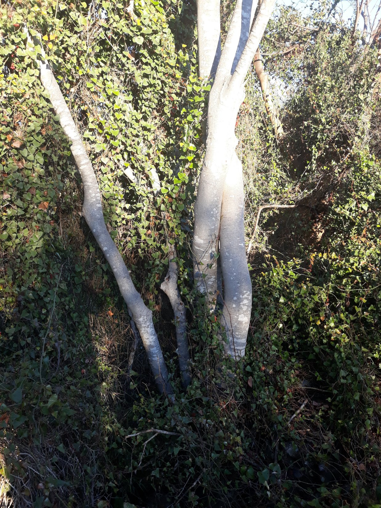

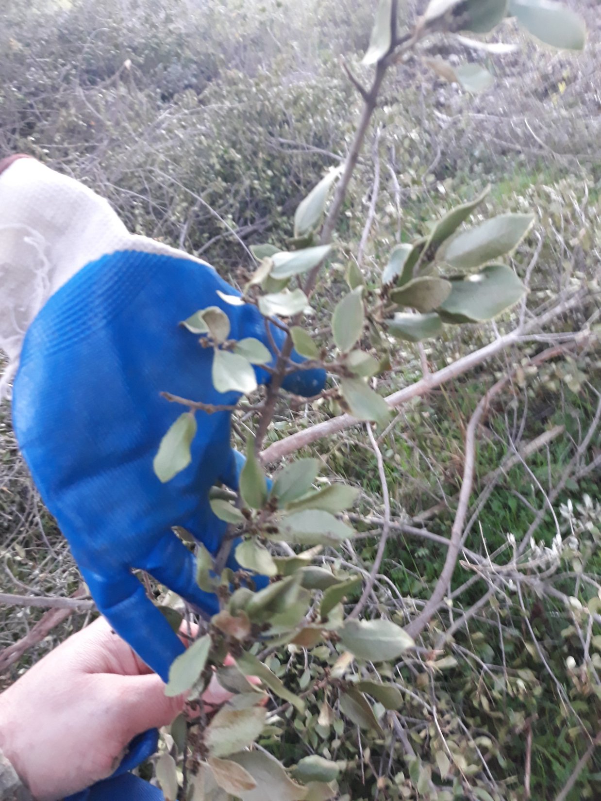

Την αγλανιδιά μαζί με τα άλλα τσέκαρε τη στην παρακάτω ανάρτησή μου. Ίσως είναι η Phillyrea latifolia αλλά δεν είμαι απόλυτα βέβαιος. Αγλανιδιά τη γνωρίζουν οι μεγαλύτεροι. Στην αρχή όταν τις έκοβα νόμισα οτι ήταν σχοίνος λόγω οτι μοιάζουν τα φύλλα. Έχει βαρύ ξύλο,  εξωτερικά φαίρνει και λίγο στο πουρνάρι.

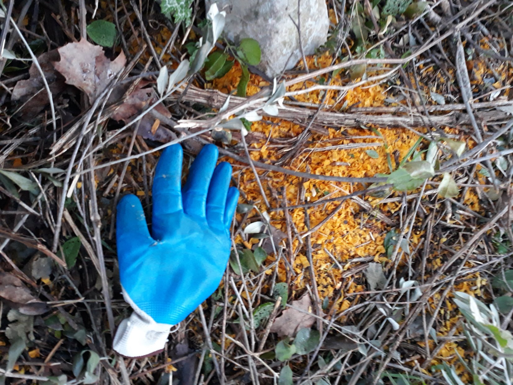

Πιστεύω παρουσιάζει εξαιρετικό ενδιαφέρον για φυσικό κίτρινο-κροκί  χρώμα! Θα σας δείξω πώς φαίνονται τα ροκανίδια μέρες μετά αφου την έχω κόψει. Και στην τομή της δίπλα στις κομμένες ελιές έμοιαζε λές και την είχες περάσει φοσφοριζέ μαρκαδόρο !!   ;D

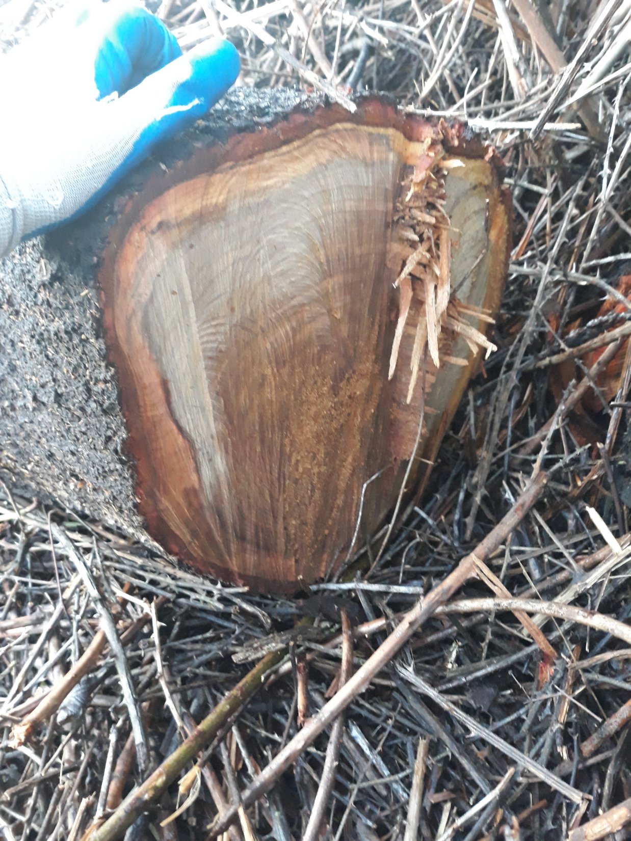

Η αμυγδαλιά πράγματι είναι σκληρό ξύλο αλλά δεν είναι νομίζω τόσο όσο η καρδιά της δρυός . Το δε χρώμα της πιστεύω είναι ανώτερο από της καρυδιάς ! Και στο ξερό κομμάτι που είχα ,το χρώμα γυρίζει σχεδόν κεραμιδοκαφέ. Ήδη όταν την κόβεις χλωρή έχει πολύ πιο σκούρους τόνους από την καρυδιά . Δες και στις φώτο που ακολουθούν .  Και το ξερό που έκοψα με το αλυσοπρίονο πήγε σχετικά άνετα.
Οπότε νομίζω η αμυγδαλιά  ,αν μπόρεσε να την κόψει τόσο άνετα το πριόνι ,δεν βρίσκω το λόγο να φέρει ανυπέρβλητες δυσκολίες στην κατεργασία. Αλλά μπορεί ασφαλώς να κάνω και λάθος.

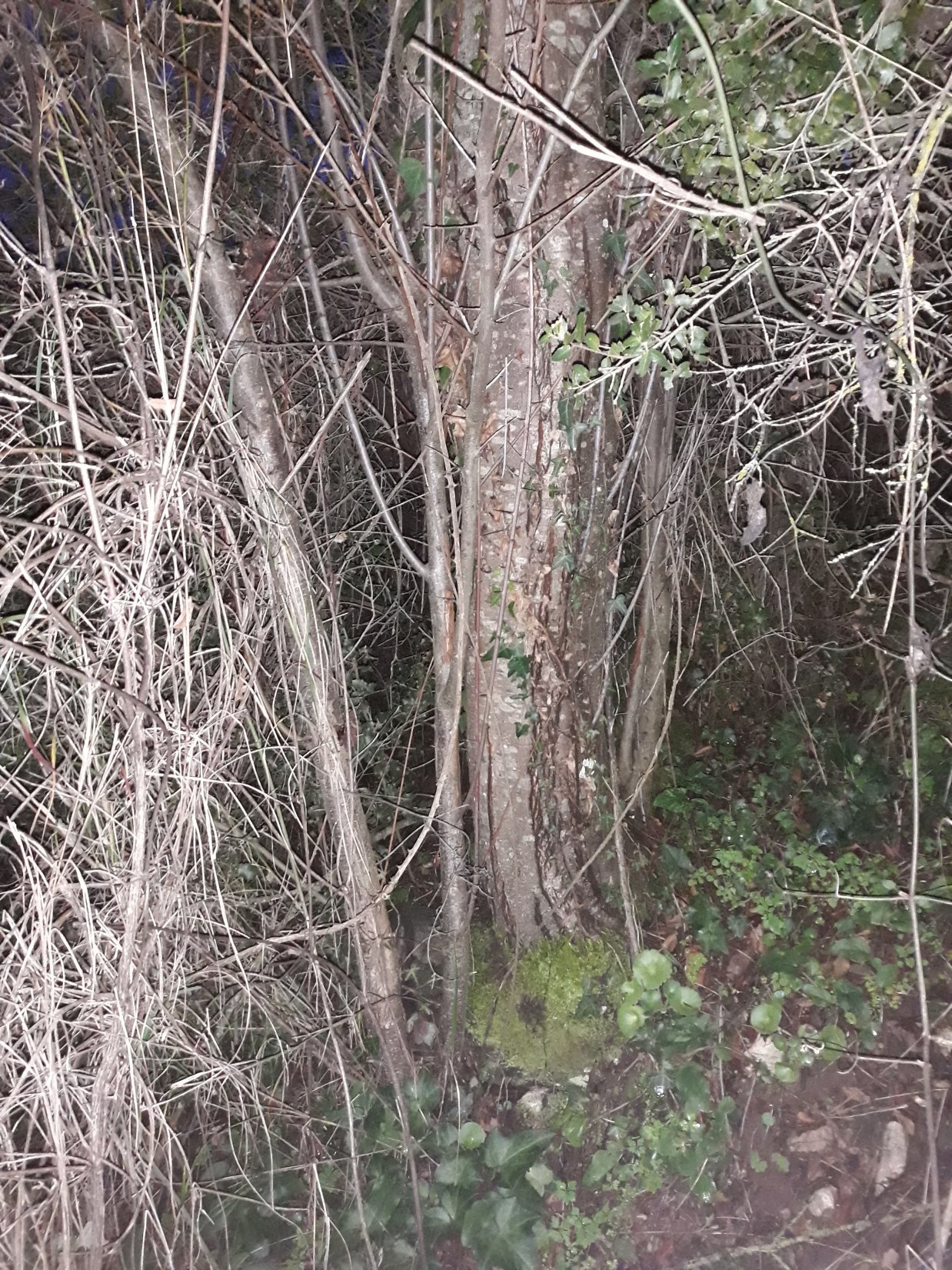

Μάλιστα διπλά σε μια ελιά ,και επειδή όπως έγραψα ήταν παρατημένα τα χωράφια αυτά , δύο αγριλίδια έχουν τραβήξει καρφί επάνω προς τον ουρανό καί έχουν γίνει 7 μέτρα το καθε ένα και 20 πόντους χοντρά!Χωρίς διακλαδώσεις! Δεν το έχω ξαναδεί κάτι τέτοιο.Κυπαρίσσια!

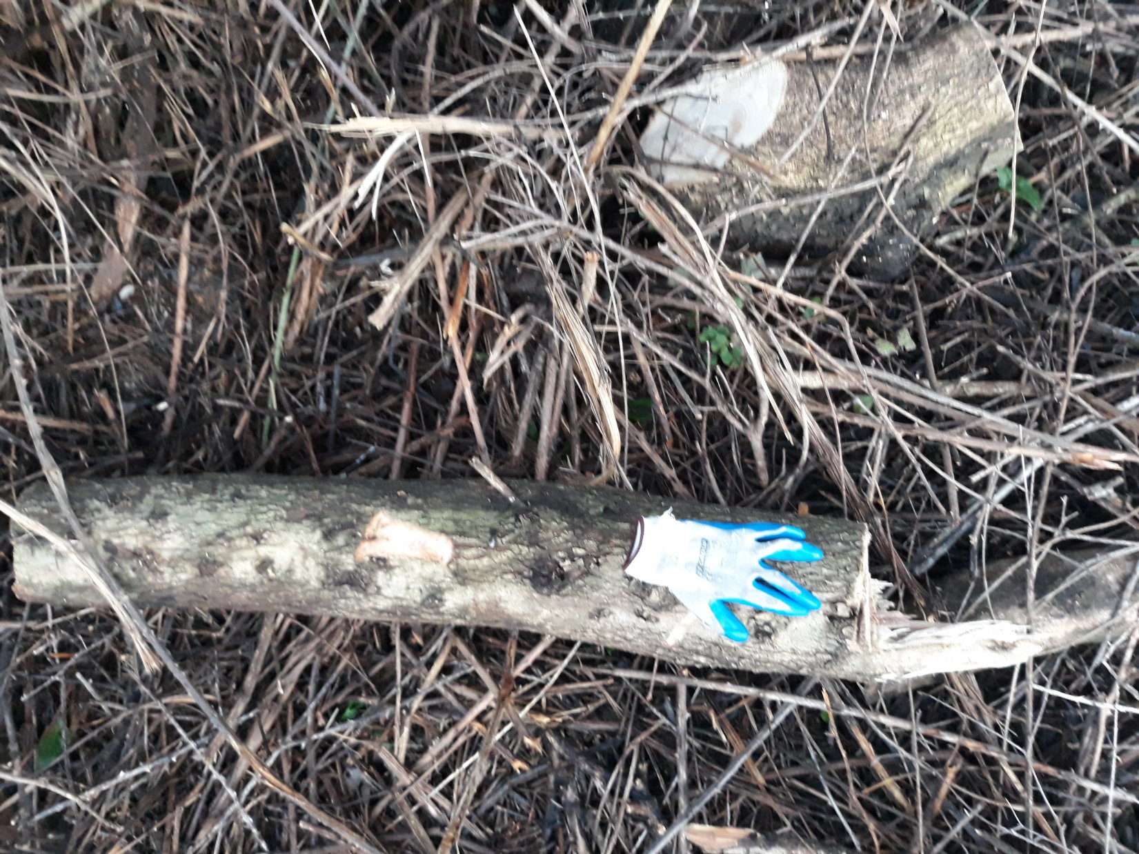

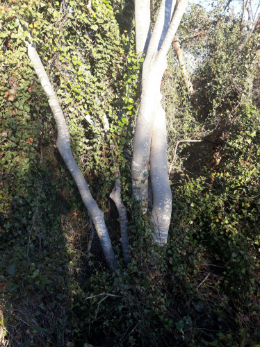

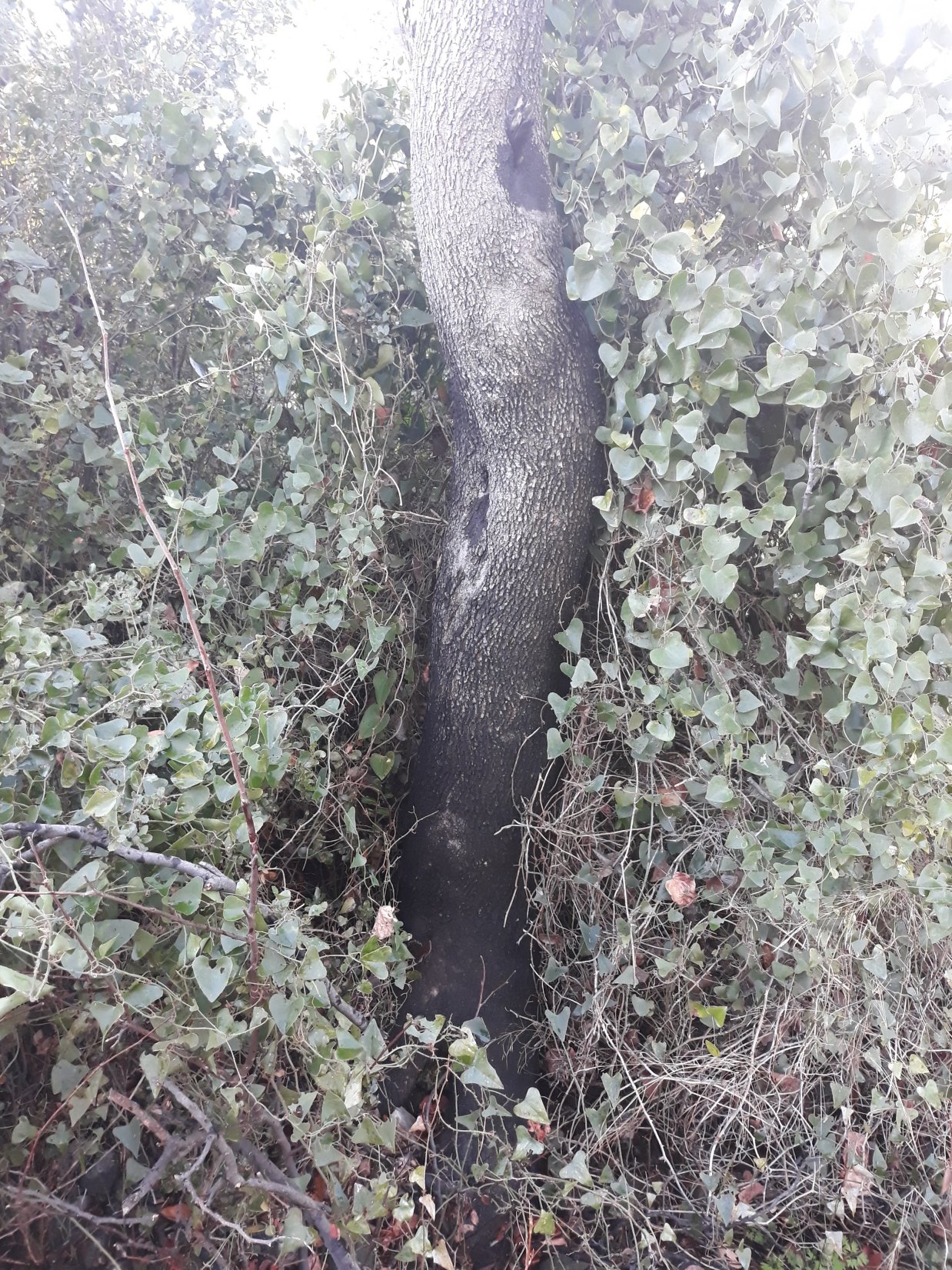

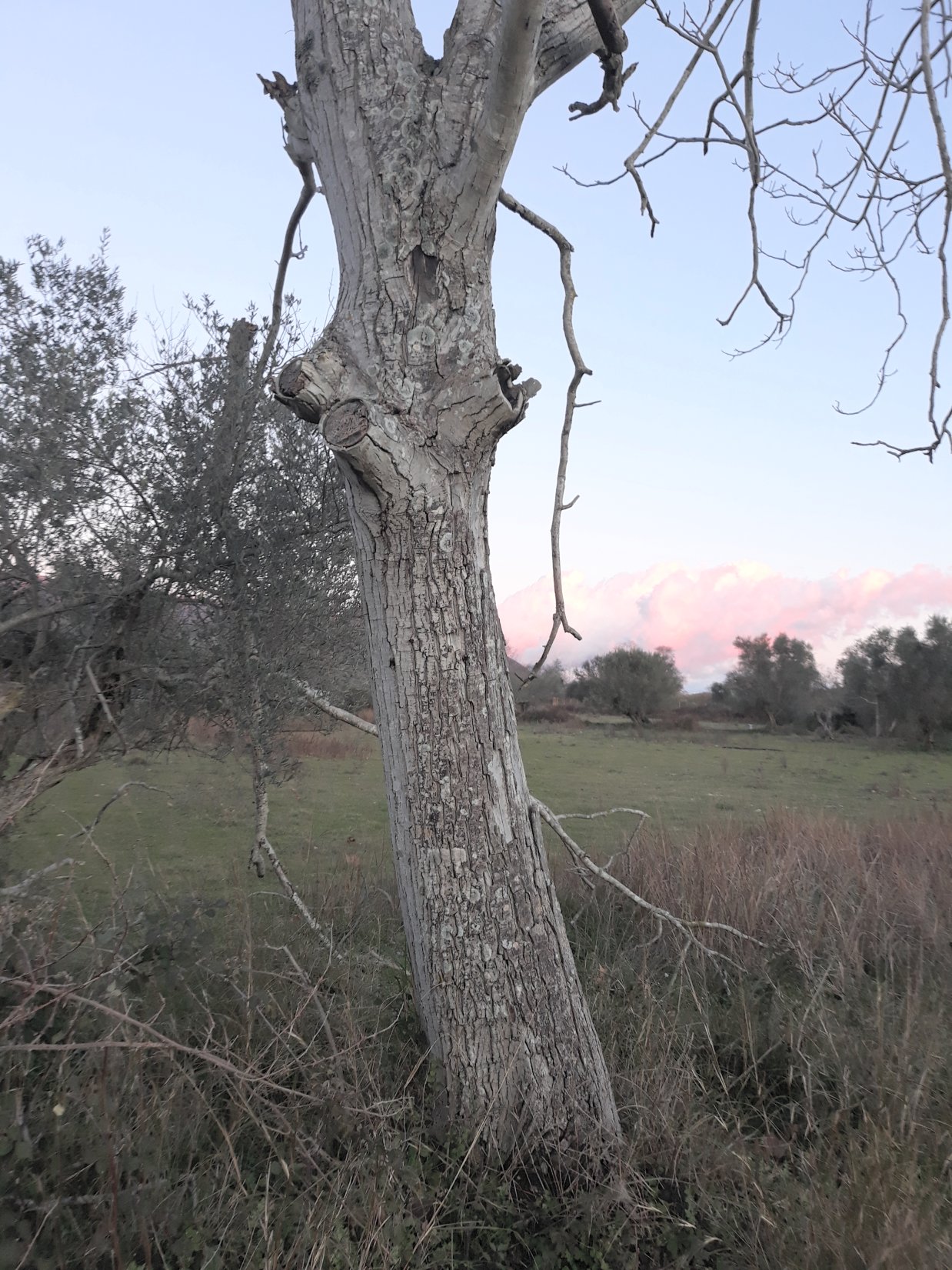

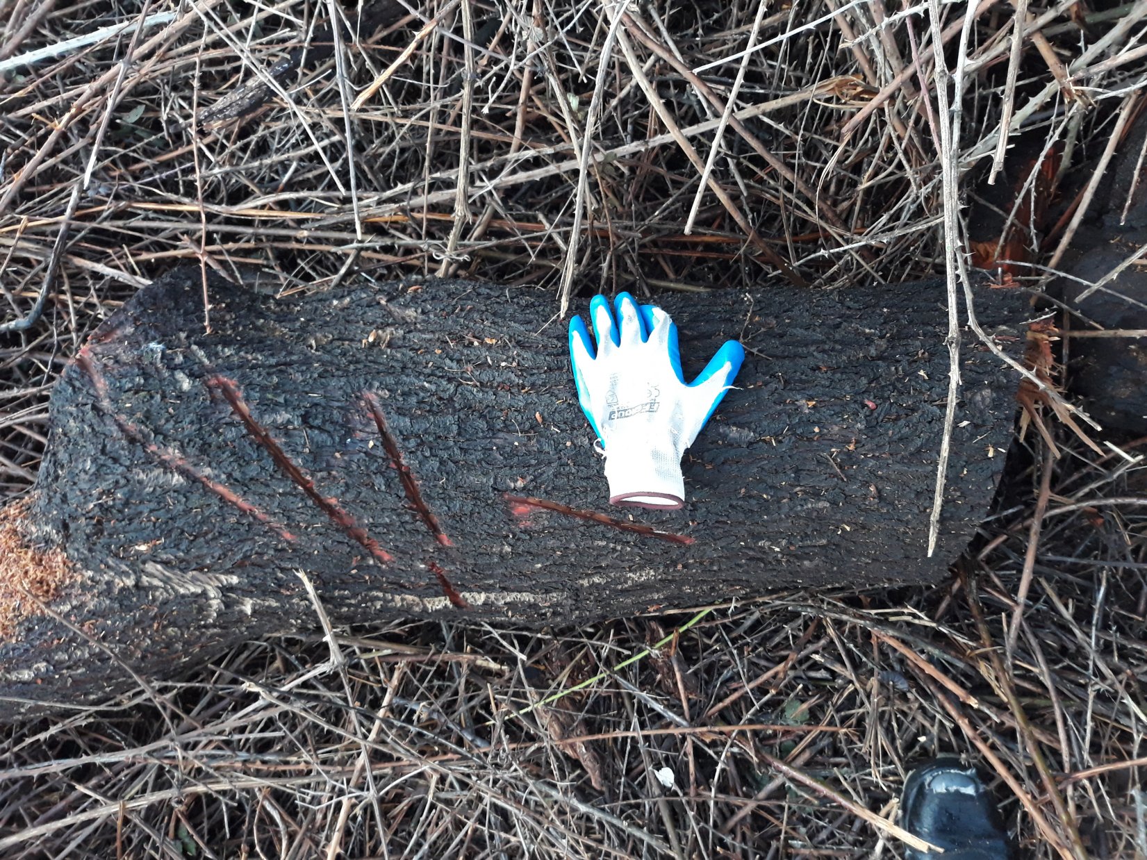

Ακολουθούν φωτογραφίες, και η κουτσουπιά που μπορεί να σε ενδιαφέρει.
Απολάυστε υπεύθυνα !   :party0036: (Καλά τα παραλέω ,πολλές φώτο είναι ψιλοχάλια)

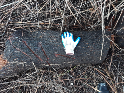

Στη φωτογραφια ειναι μια καρυδια που αγορασαμε προσφατα. Ειναι τα δυο ξυλα που βλεπεις. Ηταν ενα και το κοψαμε.
Δυο μετρα μηκος, παχος 5 εκατοστα. Πλατος απο 35 μεχρι 45 περιπου.
Κοστισε 70 ή 80 ευρω. Δε θυμαμαι γιατι πηραμε και αλλα ξυλα. Τα υπολογιζουν με βαση το κυβικο μετρο.
Συνηθως ετσι τα πουλανε τα ξυλεμπορικα. Μεγαλα κομματια, εκτος και αν ειναι εξειδικευμενα για οργανοποιια που πουλανε σετακια σε πολυ μεγαλυτερη τιμη αναλογικα. Φυσικα εχουν ριξει δουλεια για να τα κοψουν
