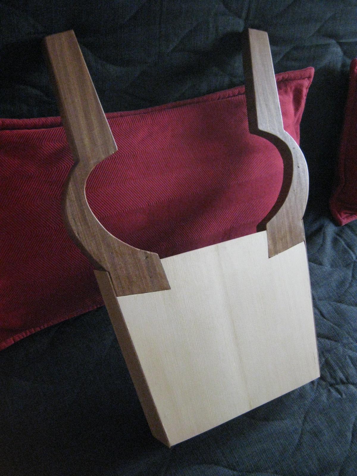

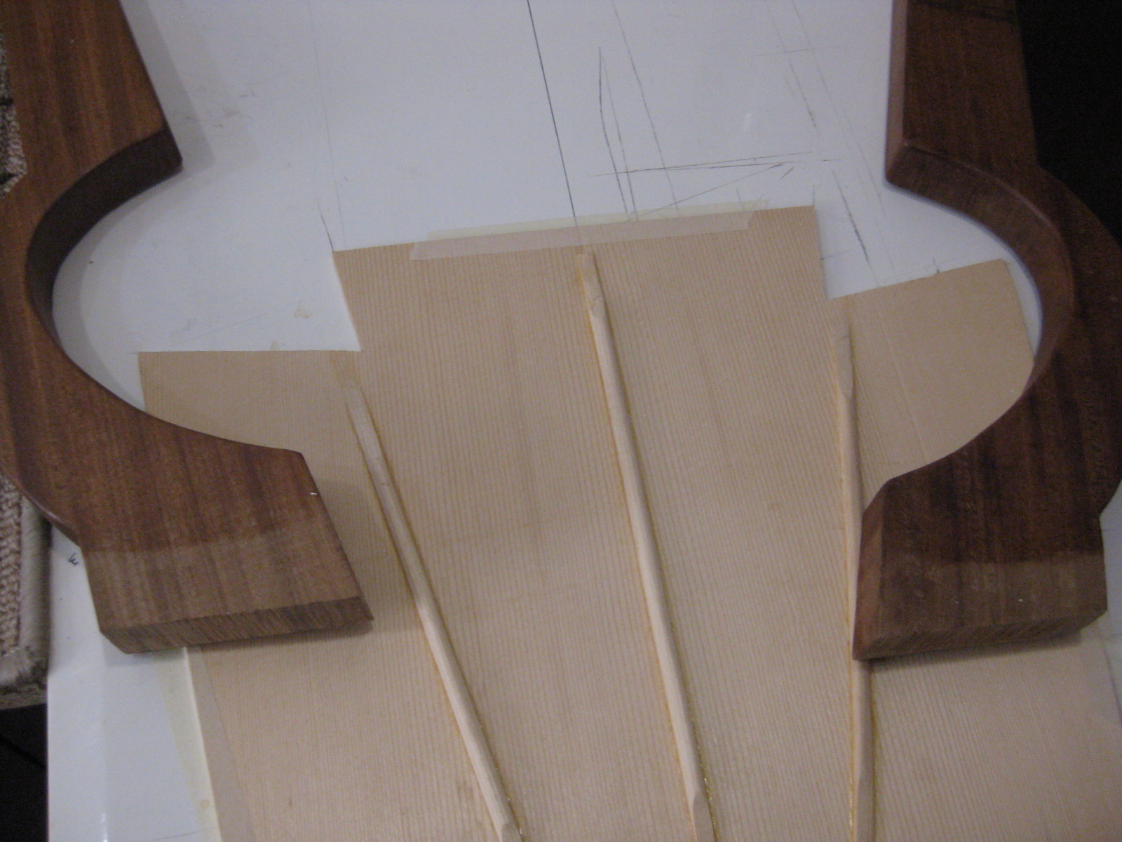

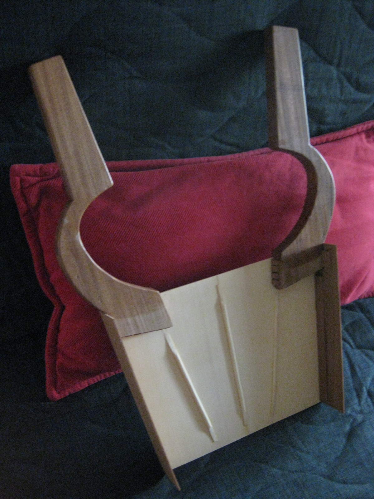

και για να φυγουμε λιγουλακι απο τις κιθαρες, η συνεχεια:

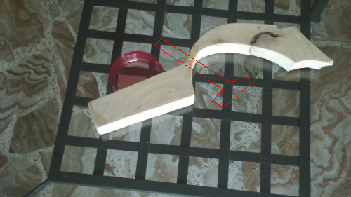

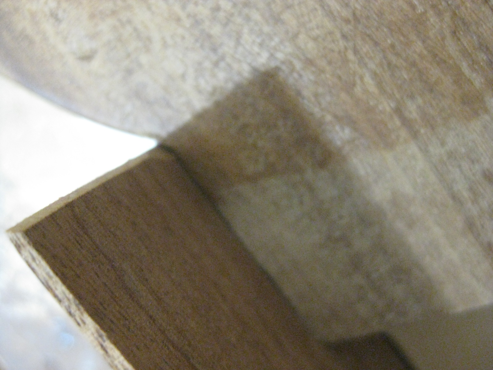

Φίλε Στέλιο , πολύ ωραία η νέα κίθαρις , αλλά εκεί στήν αρχή της κούρμπας των ημικυκλίων πού το ξύλο είναι λεπτό, μετά τίς ίσιες κεραιες , το φοβάμαι λιγουλάκι.......τά νερά του ξύλου έχουν κοπεί σε γωνία περίπου 45ο........
Απ: Φωτογραφίες και Βίντεο από Εργαστήρια : Ιανουάριος 2022
« Απάντηση #26 στις: Ιανουαρίου 08, 2022, 08:21:13 πμ »
......μόλις έγραψα το προηγούμενο μήνυμα , είπα νά διαβάσω κάτι απ'  τά........κενά πού έχω , καί έπεσα πάνω σ'  αυτό :
https://www.youtube.com/watch?v=PRUmO_fdqN0
Είναι η κατασκευή ενός ιδιότυπου ροκανιού , στο οποίο θελει ο κατασκευαστής νά  ενισχύση τη λαβή , γιατί έκοψε τα νεύρα του ξύλου σε μεγάλη γωνία , καί την αδυνάτισε .
Προσωπικά τήν βρίσκω καταπληκτική την ιδέα του . Ίσως βοηθήσει καί σένα νά ένισχύσης τά αδύνατα σημεία του οργάνου σου !!!

λαμπρο την ειχα παθει στη προηγουμενη....
http://www.luthier.gr/index.php?topic=3320.msg57828#msg57828
ενδιαφερων το βιντεο (νομιζω κ ο δημητρης το ειχε ανεβασει πριν κανα μηνα...)
και εδω η λυση απο τον γραμματεα του λουθιερ:  ;D
εμ, κι εγώ γιαυτό τό είπα , γιατί θυμόμουν.......
απ'  αυτόν τό είδα.....
