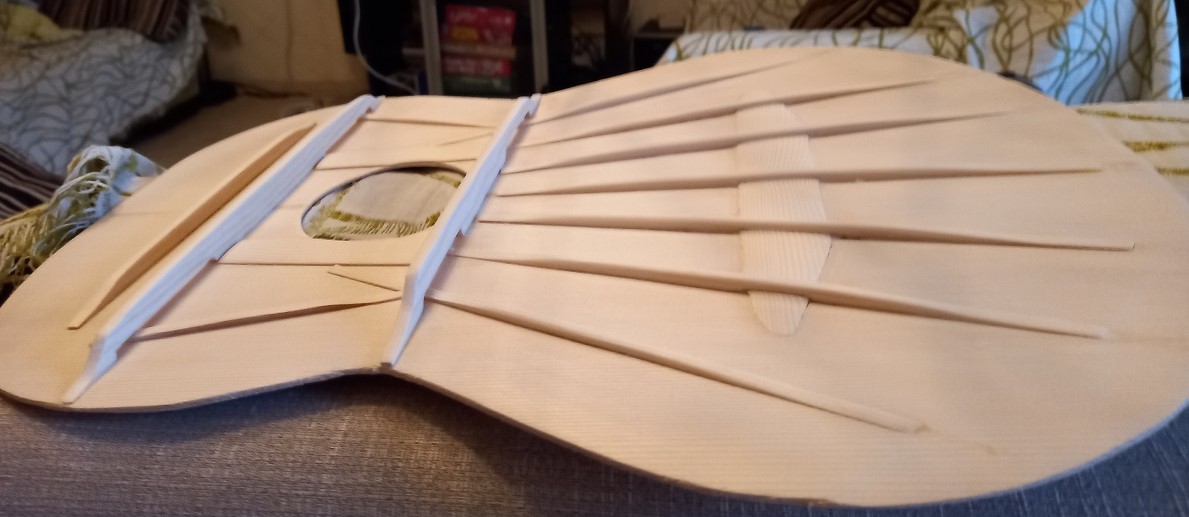

σπυρο καλημερα!
να ξερεις (χωρις διαθεση να σε στεναχωρησω) οτι οσο ομορφα κ να ναι καποια ξυλα, δεν κανουν ολα για οργανοποιια.
σε αυτα που εχεις βαλει, μετρησα ~28 ροζους.
ε, οσο να ναι, ειναι απαγορευτικο το νουμερο.
για πολλους κ διαφορους λογους, ειτε ηχητικους, ειτε βαρους (ανουσιου), αλλα κ στατικοτητας.
δεν λεω αισθητικους, γιατι σε αλλους αρεσει και πολυ μαλιστα (οπως εγω...) και σε αλλους καθολου, δηλαδη η γνωστη σε ολους μας.... κολοκυθοπιττα + ορεξη.
αλλα ομως, οι παραπανω λογοι ειναι ενας ανασταλτικος παραγοντας.
για το βαρος του καπακιου, ειναι αρκετο, και σιγουρα αφου εχεις ξεφυγει απο το σταδιο των πρωτων κατασκευων , να σκεφτεις σοβαρα την αγορα ενος παχυμετρου.
σιγουρα το ματι και η εμπειρια παιζει σημαντικο ρολο στο ολο θεμα, δηλ ενα καπακι μπορεις να το κανεις κ χωρις παχυμετρο, συμφωνα με την ελαστικοτητα αυτου.
επισης και οι ακτινες αλλα κ η μπριτζπλεϊτ ειναι καπως , θελουν και αυτες αφαιρεση υλικου, θυμιζω οτι πρεπει να κινεισαι στα κατω ορια για να εχεις μια καλη κιθαρα, και αν τα πας ολα σεϊβ , θα εχεις μια κιθαρα μουγκαφων.
μη το φοβασαι.

βγάζω υλικό βγάζω υλικό και όλο στα ίδια γραμμάρια μένω (-5) μπας και φταίει η ζυγαριά ;D

Μόνο το bridgeplate πρέπει ν είναι 3 χιλ ύψος!Ενώ με το ζόρι 1 χιλ είναι αρκετό για το στυλ κιθάρας που θες να φτιάξεις!βλέπω χρησιμοποιείς καμάρωμα jeffrey Elliott!!
Patsis
  • Μηνύματα: 342
  • Αγαπημένο ξύλο: ΠΑΛΙΣΑΝΔΡΟΣ
Απ: ΝΕΑ ΚΛΑΣΙΚΗ ΚΙΘΑΡΑ
« Απάντηση #19 στις: Αυγούστου 20, 2021, 09:12:33 μμ »
και όμως είναι μόλις 1 χιλιοστό  η φωτο το μεγεθύνει δεν ξέρω γιατί

« Απάντηση #20 στις: Αυγούστου 20, 2021, 09:17:57 μμ »
ακριβώς κάτω από τις ακτίνες ίσως είναι 3 χλτ
 όμως έξω από αυτές είναι 1 χλτ. ίσως αυτό να μην είναι καλό

« Απάντηση #21 στις: Αυγούστου 20, 2021, 09:23:57 μμ »
Ναι φίλε μου..σε κανένα σχέδιο δεν έχω δει τόσο χοντρό ...φάτο λίγο ακόμη..

Το σχέδιο του Έλιοτ δεν έχει διαστάσεις?

« Απάντηση #23 στις: Αυγούστου 20, 2021, 10:15:44 μμ »
Αύριο θα βάλω φώτο από πλάγια και κάτω για να δεις το πάχος!!! Όμως όσο και να κατεβάσω δεν νομιζω να πέσω από 200gr ...θα κάνω προσπάθεια όμως!!

« Απάντηση #24 στις: Αυγούστου 20, 2021, 10:37:26 μμ »
Να ιερείς το συγκεκριμένο καμάρωμα βγάζει περίπου 170 με 180 γραμ..ανάλογα την ποιότητα του καπακιου.
Σε έλατο πάντα..

« Απάντηση #25 στις: Αυγούστου 20, 2021, 10:58:37 μμ »
τη μπριτζπλεϊτ τωρα δεν μπορεις να κανεις πολλα πραγματα, το θεμα ειναι πριν κολληθει να γινει η διαμορφωση του τελικου παχους, και αντε μετα με το σκαρπελο τις ακρες.
μπορεις ομως να φας απο τις ακτινες αρκετο (τις βλεπω... ψωμωμενες) αλλα και κυριως στα καμαρια (τις βλεπω με τετραγωνιζε τελειωμα, μπορεις να τις κανεις σε σχημα Λ, και μπορεις να αφαιρεσεις υλικο στην αποληξη τους που η κουρμπα ερχεται αποτομα, (στα 3-4 εκ) αλλα να ξεκιναει απο τους 6-7 ποντους.
με μια ιδιαιτερη προσοχη βεβαια γιατι εχεις γεφυρακι απο κατω, μην παρακοντυνει πολυ, αλλα γενικα θελει πολυ πιο πισω να ξεκινας την αφαιρεση υλικου.
τελος το καπακι, που χονδρικα το κοβω στα 2.7-2.8, εκει τωρα δεν ξερω ποσο πολυ μπορεις να κατεβεις απο μπροστα (λογω ροζετας) αλλα σιγουρα μπορεις να αφαιρεσεις αρκετουτσικο υλικο κατω απο αυτην (δηλ στην εξω μερια, κατω απο το 2ο καμαρι...) και να πεσεις στα 2-2.1, και περιμετρικα να κατεβεις και στα 1.8-1.9, αναλογα βεβαια και την ποιοτητα του καπακιου και ποσο ελαστικο ειναι.
(δηλ αν ειναι χαλια με κατι βενες σα το δαχτυλο και αραιες σα τους κατοικους απο ορεινο χωριο-δεν θα ειναι και το καλυτερο να κατεβεις πολυ.
αν ομως ειναι καλης ποιοτητας, ξερο, σφιχτοβενο, ακαμπτο, μπορεις να κατεβεις κ πολυ μαλιστα-αυτα ειναι τα καλα καπακια, οπου δινουν τα καλυτερα ηχητικα αποτελεσματα)
καλη συνεχεια!

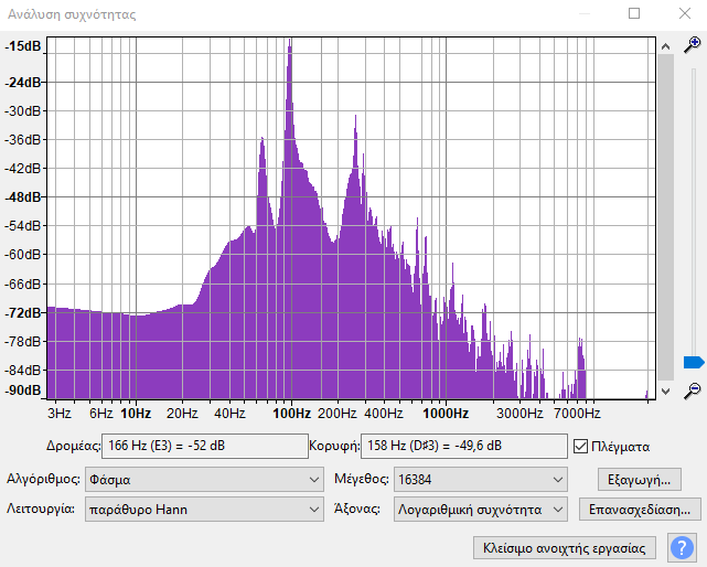

 Στέλιο το καπάκι το πήρα για καλό είναι 3α ..βέβαια η επιλογή έγινε βιαστικά.  Φαίνεται όμως καλό γιατί το χτυπάω και ο ήχος του διαρκεί πολύ.. κάνω και πειράματα με το  audacity..καθώς κατεβάζω υλικό αλλάζουν συχνότητες κορυφές και σε αυτό δεν ξέρω που πρέπει να φτάσω για να υπάρχουν θετικές ενδείξεις...σε ευχαριστώ πάντα κατατοπιστικος.  Αυτή η κιθάρα πρέπει να κελαηδησει για λόγους συναισθηματικους!!

στα που σαι τωρα δηλαδη, που χεις και 220γρ;

μετά από μείωση περαιτέρω υλικου 212γρ με audacity πήρα αυτό

« Απάντηση #29 στις: Αυγούστου 21, 2021, 01:54:47 μμ »
Λάθος η συχνότητα της μεγάλης δεύτερης κορυφής (που είναι και η ψηλότερη) είναι η πιο κάτω
