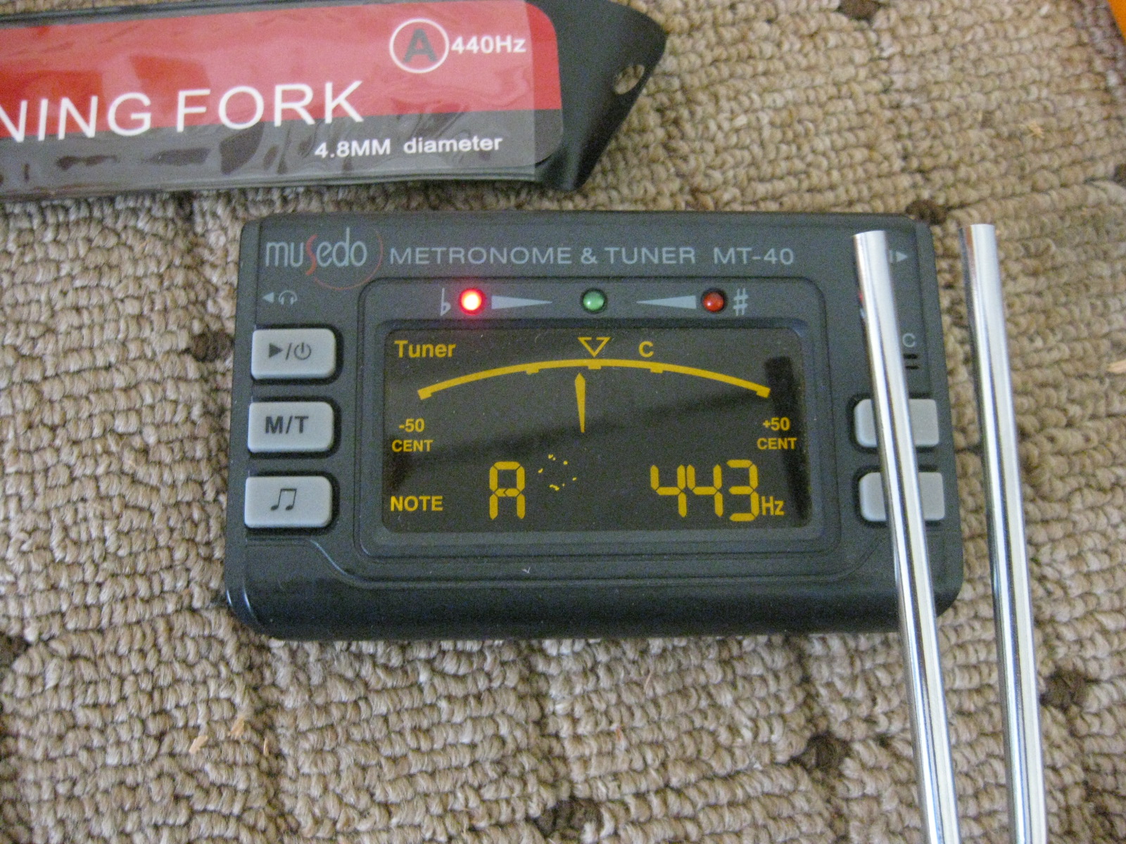

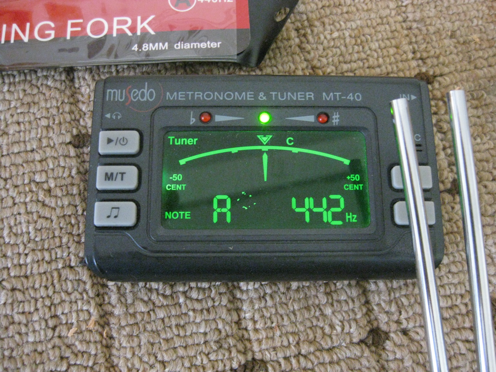

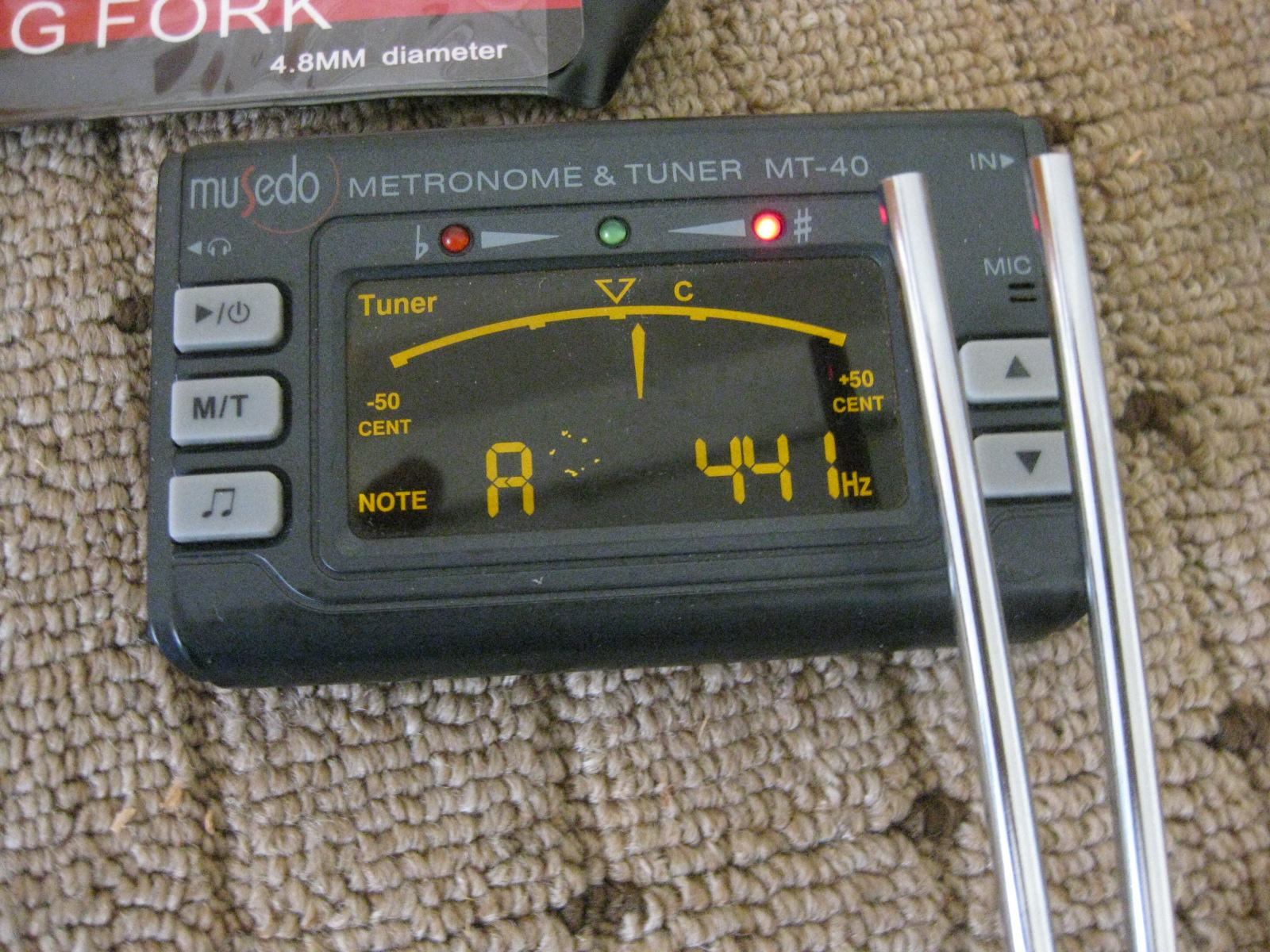

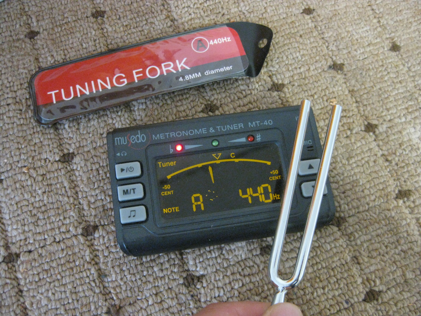

αφου τελειωσα με το βερνικι κ εν αναμονη μεχρι να στεγνωσει, ηλθε ακομη ενα διαπασων απο τα βαθη της κινας που ειχα παραγγειλει.
ειναι το 3ο που αγοραζω στα 442, κ ολα τα φερνουν στα 440  >:(
πως και δεν αυτο...  ;D
... και δεν φτανει αυτο, αλλα ΟΛΑ χανουν και ειναι στα 437  ::) {celebrate015}
(γερμανικο προ 30ετιας ειναι σουπερ ακριβειας, γυαλισμενο στα 440,0000)
απο τη στιγμη λοιπον που ειναι χαμηλωτερα, μπορουμε να αυξησουμε τα χερτζ με το γνωστο γυαλοχαρτο (χοντρο, τριβωντας τις 2 ακρες ταυτοχρονα)
εδω πριν το τριψιμο:
« Τελευταία τροποποίηση: Αυγούστου 14, 2021, 12:53:10 μμ από steliosguitar »
Απ: Φωτογραφίες και Βίντεο από Εργαστήρια : Αύγουστος 2021
« Απάντηση #20 στις: Αυγούστου 14, 2021, 12:51:28 μμ »
τριβουμε και ελεγχουμε συνεχεια, μην  το παρακανουμε.
επειδη ολα τα κουρδιστηρια ΔΕΝ ειναι ακριβειας και εχουν μια ανοχη στην ακριβεια συντονισμου + - 1 σεντ (και αυτο σημαινει οτι την στιγμη που "ακουν" τον ηχο εχουν μια ελαφρια αποκλιση)
αυτο που μπορουμε να κανουμε ειναι να ισαπεχει η βελονα στο 1 χερτζ παρακατω (441) και παραπανω (443).
αν πηγαινα και το εκανα μονο στο 442, τοτε σιγουρα θα ειχα μια μικρη αποκλιση, θα εβλεπα οτι ημουν οκ, αλλα θα ειχα μεγαλυτερη διαφορα σεντ στο 441 και πολυ μικρη στο 443, ή το αναποδο, διοτι οπως προανεφερα δεν εχουν την ακριβεια του διαπασων αλλα με αυτο το τρυκ, την εχουν...  :)
« Απάντηση #21 στις: Αυγούστου 14, 2021, 04:41:46 μμ »
Στέλιο γιατί θέλεις να το κάνεις 442;;;
Όλα τα όργανα από ότι ξέρω εδώ και μερικά χρόνια κουρδιζουν 440.

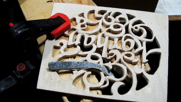

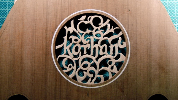

« Απάντηση #23 στις: Αυγούστου 18, 2021, 09:14:14 πμ »
Πάντα υπέροχες δουλειές Μάνο.
Αυτό με τις ροζέτες είναι κόσμημα!
Η κεντρική ροζέτα ξύλινη και κομμένη στο χέρι!!!
Το καπάκι είναι Κέδρος;...Το σκάφος μου θυμίζει Καστανιά...είναι;
Οταν το τελειώσεις ανέβασε ένα ηχητικό...έτσι για το γαμωτο

Μάνο η ροζέτα όλα τα λεφτά.
Όμορφες δουλειές συνολικά.
« Απάντηση #26 στις: Αυγούστου 18, 2021, 12:17:04 μμ »
ευχαρίστως να ανεβάσω (όσο για το γαμώτο, θα δούμε πρώτα τι φωνή θα βγάλει γιατί αλλιώς θα έχει περισσότερα "γαλλικά"  :dance: κι όχι ένα "απλό" γαμώτο)
το καπάκι είναι κέδρος (από την xylofan, πήρα τρία καπάκια ε-ξαι-ρε-τι-κά και τα τρία, έχετέ τον υπόψη) το σκάφος καρυδιά Ελληνική
Φίλε μου διδάσκεις κατασκευαστικό ήθος !
τώρα με "ανεβάζεις" μεν, αλλά δεν καταλαβαίνω γιατί, μιαν απλή ανάρτηση έκανα - ευχαριστώ πάντως  {celebrate012}
δεν τελειώνει η σκασμένη... πάνω που λέω "τέλος", βλέπω ένα ξέφτι από δω, μια χαρακιά από κει και ξανα μανά... τρεις μέρες την παιδεύω και με παιδεύει, που θα πάει θα τελειώσει ...
 είχα έναν καθηγητή στη σχολή πάντως που έλεγε: "απόφαση παίρνεις όταν κουραστείς να σκέφτεσαι"... σοφός

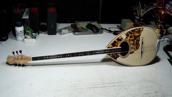

Άσχετο...αλλά εδώ είναι ο χώρος του "καφενείου".
Το Λ. Σπανό απο την Κύπρο τον έχετε υπόψιν;
Πέρα απο τις ωραίες δουλειές του, στο τελευταίο του όργανο δείτε καμάρωμα...πρώτη φορά το βλέπω σε μπουζούκι.
Εδώ και το άλμπουμ του εν λογω οργάνου
https://www.facebook.com/media/set?vanity=leonidas.spanos&set=a.4168520833203072
« Απάντηση #28 στις: Αυγούστου 18, 2021, 07:01:56 μμ »

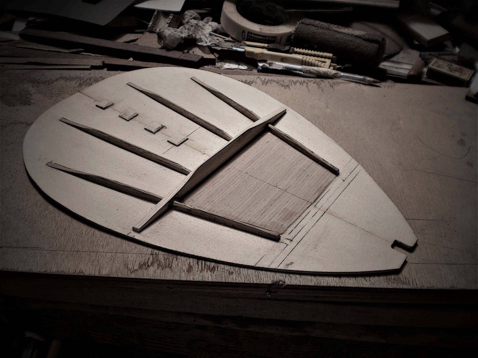

Το καμαρωμα αυτο το κανει και ο Φρονιμοπουλος.
Δες και εδω:
https://fronik.wordpress.com/2009/05/21/%ce%bd%ce%b5%ce%b1-%cf%85%ce%bb%ce%b9%ce%ba%ce%b1-%ce%ba%ce%b1%ce%b9-%cf%84%ce%b5%cf%87%ce%bd%ce%b9%ce%ba%ce%b5%cf%83-nomex/
Βεβαια χρησιμοποιει nomex στο καπακι.
Αν θυμαμαι λαλα εδω στο φορουμ το εχει δοκιμασει και ο Στεργιος.
« Απάντηση #29 στις: Αυγούστου 19, 2021, 05:02:57 πμ »
  Όντως, το είχα διαβάσει αυτό το άρθρο του Φρονιμόπουλου!
  Βέβαια στο άρθρο αυτό, στο τελυταίο σχόλιο λέγεται οτι οι εμφανείς διαφορές στον ήχο οφείλονται κυρίως στο διπλό καπάκι με το nomex και δευτερευόντως στον διαφορετικό οπλισμό του καπακιού.
  Θυμήθηκα ότι έχω ξαναδεί παρόμοιο καμάρωμα στο ίντερνετ....σε παλιό μαντολίνο νομίζω.
  Φαντάζομαι οτι για να έχει επικρατήσει ο κλασικός τρόπος καμαρώματος στα μαντολίνα και να πέρασε στα μπουζούκια ουσιαστικά απαράλλακτος κάτι θα σημαίνει, χωρίς αυτό να σημαίνει οτι οι πειραματισμοί δεν έχουν να δώσουν κάτι.
   Θα άνοιγα νέο θέμα, αλλά η εμπειρία μου είναι μικρή σε αυτά και δεν έχω να προτείνω κάτι.
   ΥΓ- Στέργιος...Όπως λεμέ Stergios Craftopia;
Δεν κατάφερα να βρω την κατασκευη με το συγκεκριμένο καμάρωμα.
