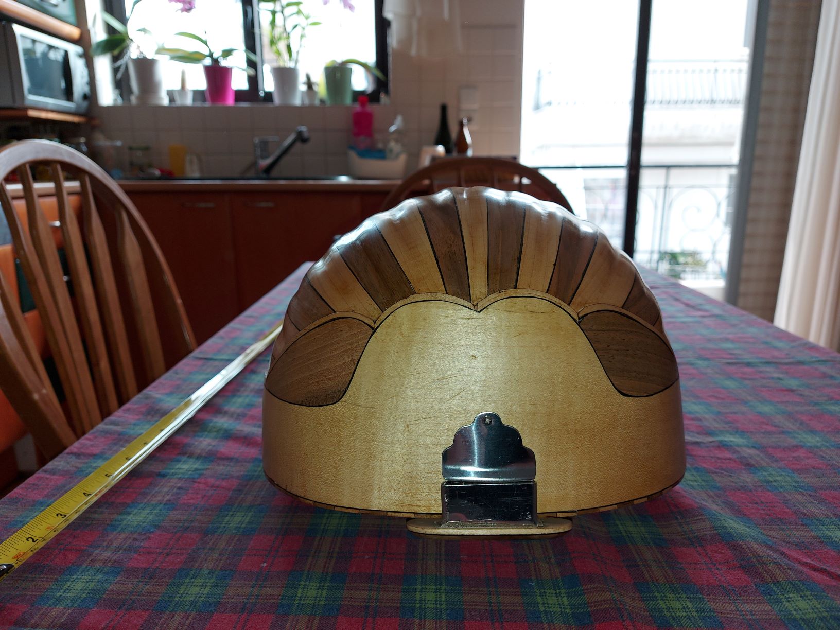

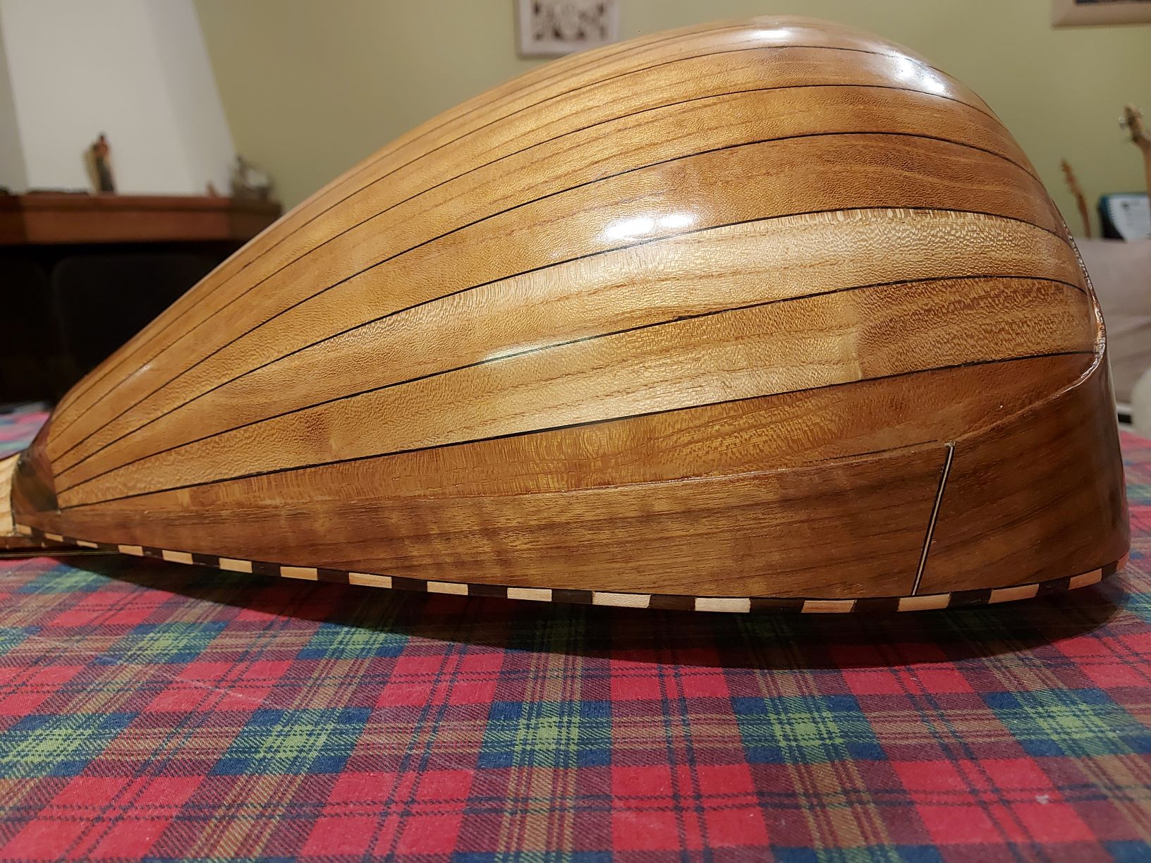

Ανεβάζω και 2 φωτογραφίες από την μπουζουκομάνα που έκανα. Έχει ένα σημείο σύγκλισης (λίγο κάτω από την βίδα της χορδιέρας). Στη σύγκλιση πίσω κάποιες ντούγιες για να κλείσει σωστά δεν κατέληξαν σε μύτη και φυσικά φαίνονται και τα άνισα πλάτη των ντουγών που ανέφερα.

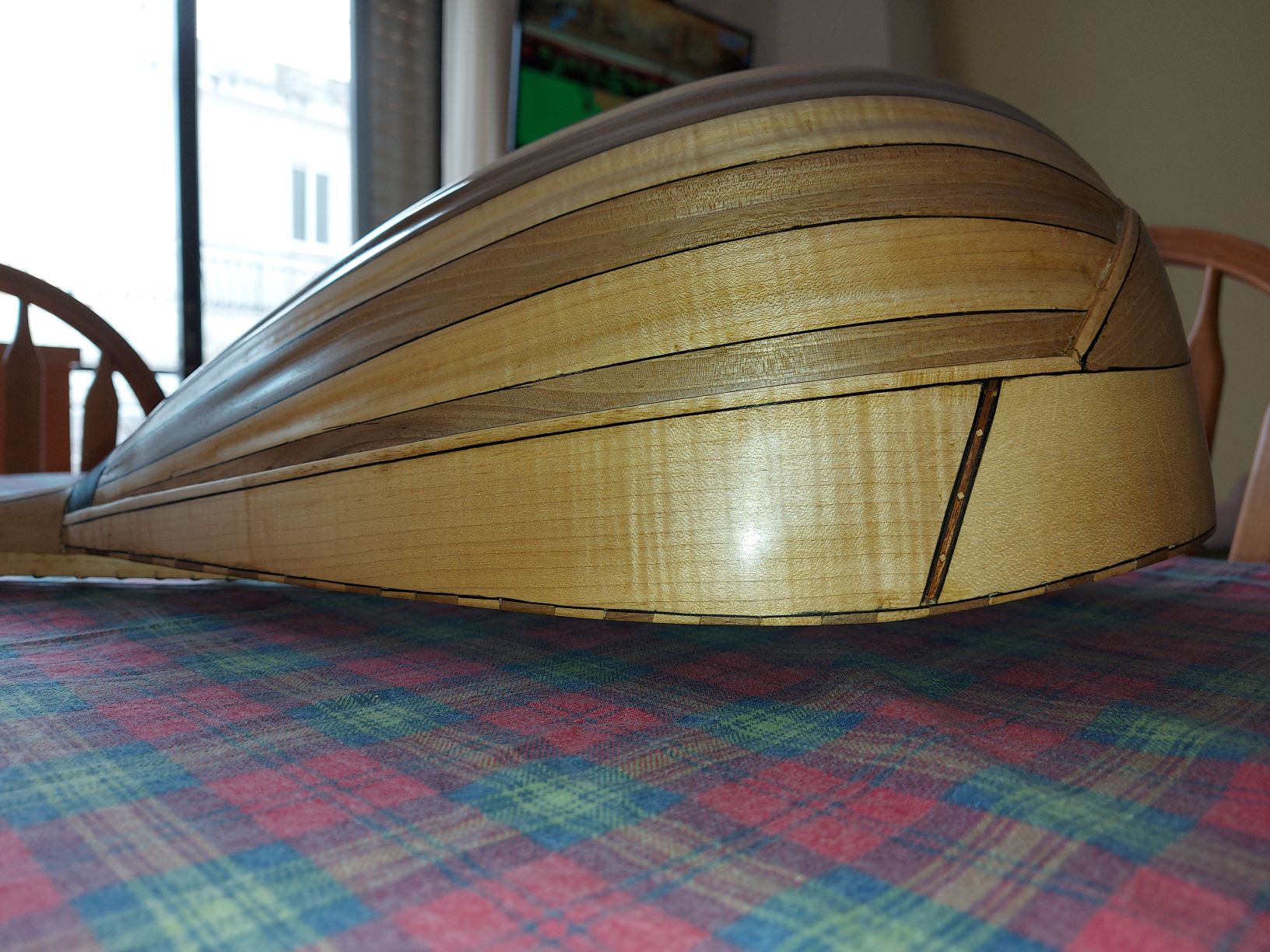

Στο μπουζούκι (με τις σκαλιστές ντούγιες), έχει δύο (άν όχι τρία) σημεία σύγκλισης. Το πρώτο λίγο πριν το τελείωμα της κολάτζας για τις κεντρικές ντούγιες και το δεύτερο χαμηλά κοντά στη βίδα της χορδιέρας. Βλέπεις επίσης τα άνισα πλάτη καθώς και ότι μετά τις κεντρικές ντούγιες, οι ντούγιες δεν καταλήγουν σε μύτη. Όλα καταλήγουν σε θέμα αισθητικής εφόσον οι ντούγιες έχουν καλή συναρμογή και αγκαλιάζουν το καλούπι σωστά.
