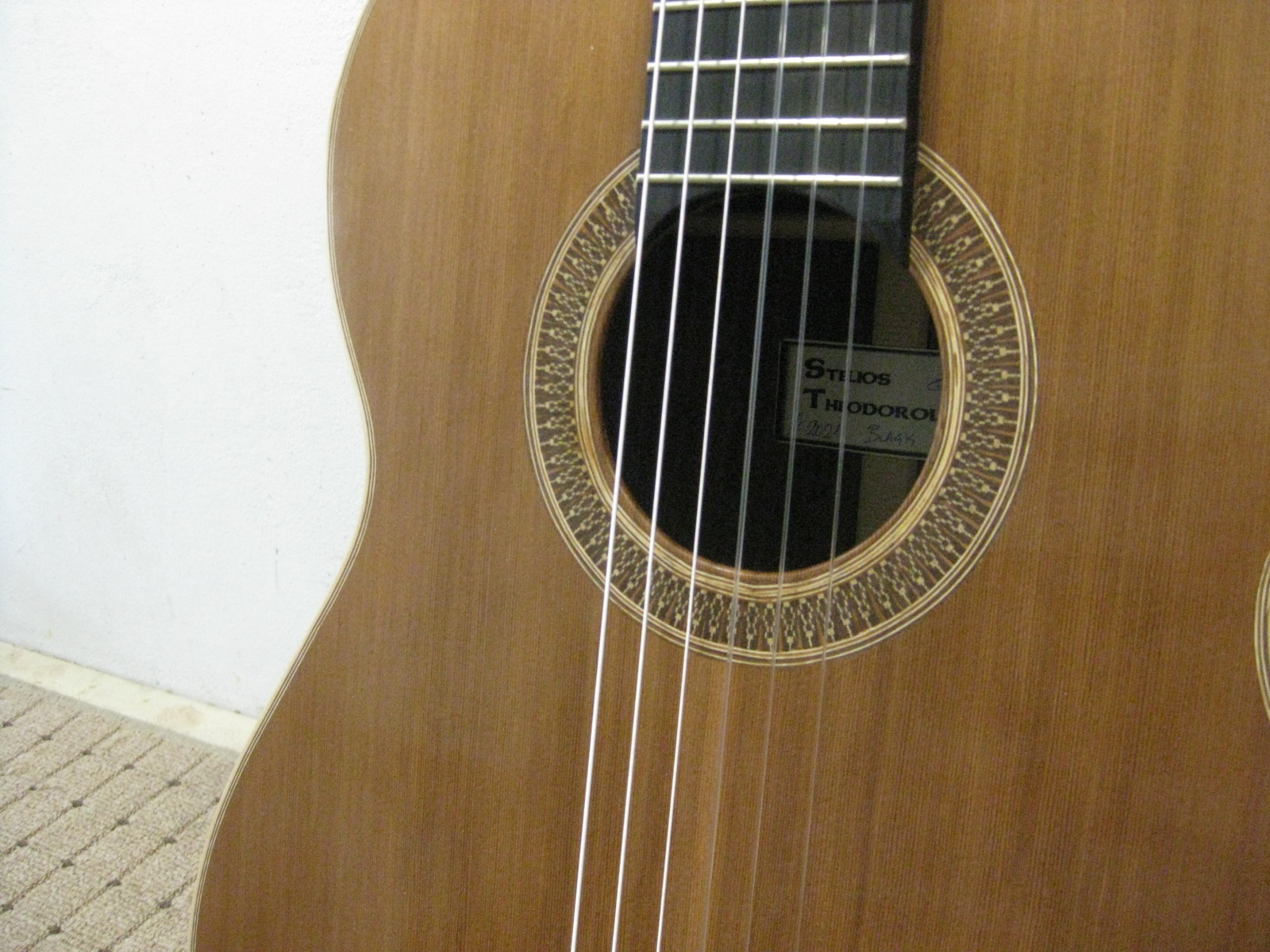

Μια κιθάρα τη βδομάδα ( άντε δυό) το γιατρό
 Το κάνει πέρα :dance:
Απ: Φωτογραφίες και Βίντεο από Εργαστήρια : Ιούλιος 2021
« Απάντηση #31 στις: Ιουλίου 15, 2021, 01:23:49 μμ »
:undecided2:
Τέτοια ευχέρεια Μαέστρο!
έλα ντε, Στέλιος είναι αυτός, ασταμάτητος
πολύ μου άρεσε αυτή η δυναμική στις γραμμές, πολύ "αρχιτεκτονιά" αν με εννοείτε  :character0029:

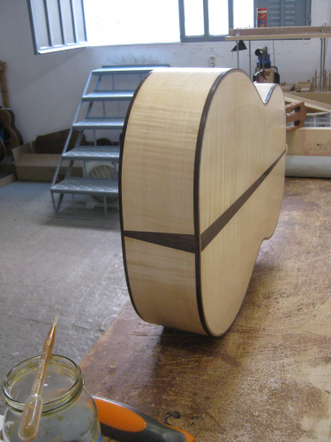

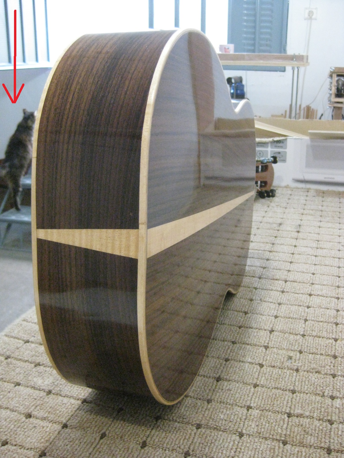

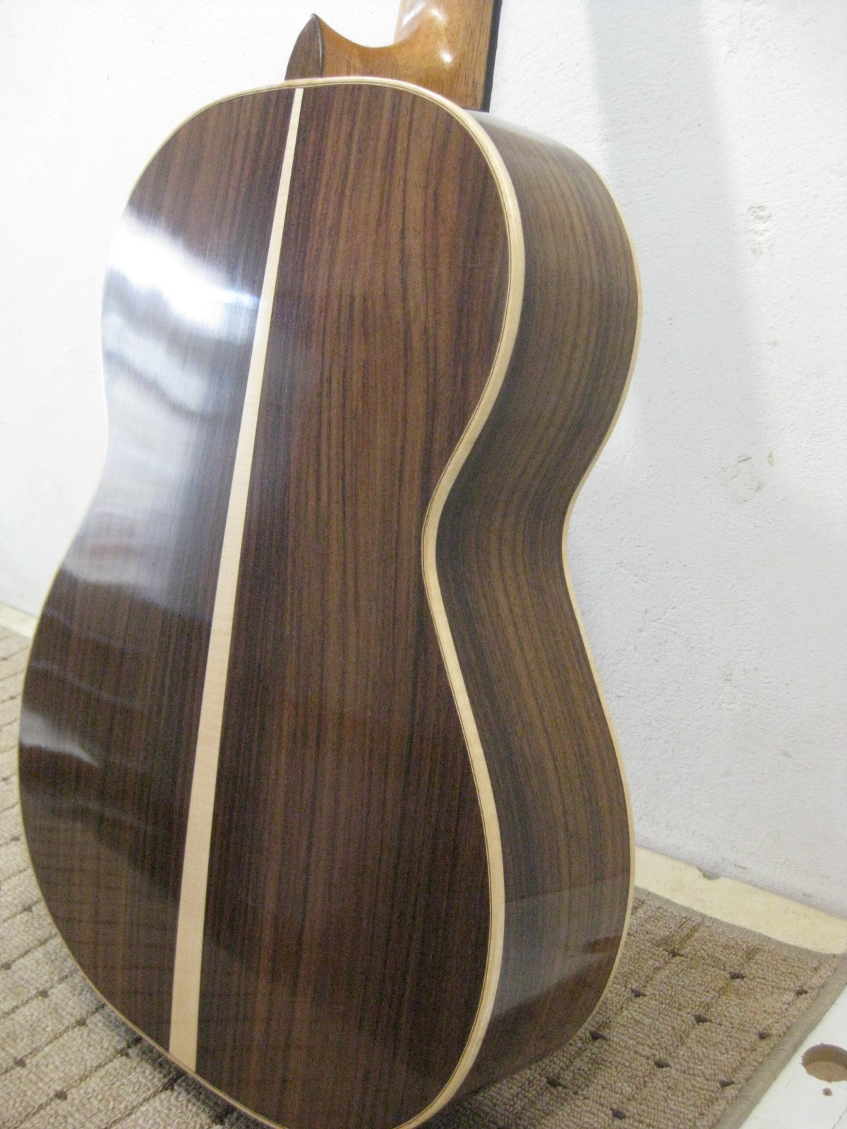

Pocket σκαφτηκαν . Σύστημα BOBO σχεδόν έτοιμο.
τι είναι το BOBO?
θα σε πάρω τηλ. να ρωτήσω για τις βίδες
εδώ είναι η ένωση, το μπράτσο όπως το κοιτάει ο (δεξιόχειρας) παίκτης ?
έχει τόσο κενό η διατομή του μπράτσου εκεί (σαν Τ) ή θα "γεμίσεις" μεταξύ οριζόντιου και κάθετου σκέλους?
τι είναι το BOBO?
Έλα Μάνο τώρα το είδα. Είχα πάει Αμμουλιανη για βουτιές.
Το σύστημα BOBO είναι bolt on bolt off του Trevor Gore . Δηλαδη το μανίκι είναι βιδωτο χωρίς κολλα. Καθαρά οπτική αντιγραφή. Δεν ξέρω πως το σχεδιάζει εσωτερικά καθώς δεν έχω τα βιβλία του .
Όσο για το Τ . Αυτό θα φύγει. Είναι όπως κοιτάει ο δεξιόχειρας την ένωση. Το κομμάτι του κεδρου εκεί έχει πλάτος 9cm . Κολληθηκε και άλλο ένα κομμάτι για το elevation πάλι 9cm πλατος και το τακουνι που βλέπεις από κάτω έχει πλάτος 6cm. Όπως θα φέρω τις καμπύλες από το τακουνι η εξοχή αυτή που κάνει το πάνω μέρος θα φύγει.

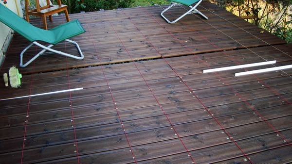

άτιμη κοινωνία, εγώ έκανα μπάνιο στον ιδρώτα, αλλάξαμε (με την σύζυγο, απίστευτη αντοχή, με έβαλε κάτω πολλάκις) δάπεδο σε ένα πατάρι. Επιτρέψτε μου να βάλω φωτογραφίες "έξω" από το εργαστήριο:

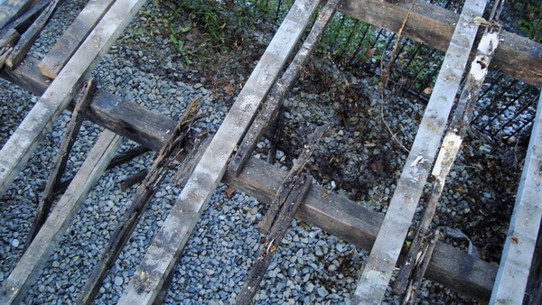

Κατασκευή του 2006 ή 7, παρά το ότι ο ξυλουργός ισχυριζόταν ότι η καστανιά θα αντέξει για πάντα όπως στα μοναστήρια του Αγίου Όρους "που είναι όλα καστανιές" (τόσα ήξερα κι εγώ τότε), διαλύθηκε. Εκτιμώ ότι φταίνε οι μικρές διατομές των καδρονιών (3*3 χαχα τώρα μου φαίνεται αστείο, τότε εμπιστεύτηκα τον ξυλουργό).
Η φωτογραφία είναι τραβηγμένη Σάββατο στις 5:50 το πρωί, λόγω επικείμενης ζέστης αρχίσαμε δουλειά στις 5:30 και σε είκοσι λεπτά είχα ξηλώσει το μισό δάπεδο. Για όποιον έχει δοκιμάσει να βγάλει καρφί από υγιή καστανιά (κανονικά είναι πάαααρα πολύ δύσκολο), δείχνει επίσης το μέγεθος της καταστροφής.
Στην δεύτερη φωτο τα γκρίζα καδρόνια είναι έλατα που έβαλα αργότερα μόνος μου στο κενό ανάμεσα στα καδρόνια, φυσικά ήταν προσωρινή λύση. Τα αρχικά είναι εντελώς σάπια.
Κυριακή 8:30 το πρωϊ, αλφάδιασμα των νέων καδρονιώνε - τα παλιά δεν ήταν αλφαδιασμένα - τα νέα είναι πεύκα εμποτισμένα 4,5*6,5 για δάπεδο deck πισίνας, πισαρισμένα πάνω - κάτω και βερνικωμένα στο πλάϊ, πάνω στα επίσης πισαρισμένα δοκάρια καστανιάς (όποιος καεί στο χυλό φυσάει και το γιαούρτι). Για "τακαρία" στο αλφάδιασμα χρησιμοποίησα τάκους από τα περισσέματα των μανικιών που έχω στο κουτί: σφεντάμια, μαόνια, φλαμούρια, μέχρι κι ένα βένγκε έβαλα, αναβαθμίστηκε η πέργκολα  :character0029:
Σήμερα 6:15 το πρωί πριν φύγουμε για τη δουλειά, καφεδάκι στο (μισό) νέο δάπεδο. Πεύκο εμποτισμένο (για deck πισίνας είπαμε) πισαρισμένα από κάτω (ο χυλός και το γιαούρτι), βερνικωμένα πρώτο χέρι από πάνω πριν την τοποθέτηση.
Το υπόλοιπο θα βιδωθεί το βράδυ, δεύτερο χέρι βερνίκι θα περαστεί αύριο. Το βερνίκι κεριού είναι μάρκας Renner, Ιταλικό.
Καταπληκτικό βερνίκι - το συνιστώ ανεπιφύλακτα: υδατοδιαλυτό, τρομερή επιφάνεια αισθητικά και αντοχή (έκανα τα κουφώματα πριν από τέσσερα χρόνια και φέτος τα ξαναπέρασα προληπτικά χωρίς σημάδια φθοράς), σκέφτομαι καμιά φορά να το δοκιμάσω και σε όργανο, θα κάνω κάναν μπαγλαμά.

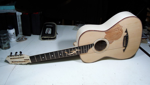

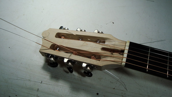

και "μέσα" στο εργαστήριο, η δίδυμη της προηγούμενης (η Κική και η Κοκό) περιμένει να τραβήξουν οι χορδές για το τελικό σετάρισμα.

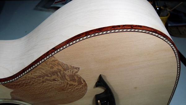

σ΄ αυτήν χρησιμοποίησα πρώτη φορά το νέο "κοσκινάκι μου" (και που να σε κρεμάσω), ένα κοπτικό με ρουλεμάν που μου επιτρέπει να κάνω περιμετρικό κανάλι 6 και 10 χιλ. (αλλάζοντας το ρουλεμάν) αλλά όχι ενδιάμεσα. Πρέπει επομένως να βρίσκω ή να φτιάχνω τα κατάλληλα φιλέτα. Εδώ για να πιάσω το φάρδος του purfling χρειαζόταν ένας καπλαμάς 0,5 χιλιοστό και έβαλα έναν ωραίο κόκκινο που είχε περισσέψει από κατασκευή σκάφους μπουζουκιού ανάμεσα στις ντούγες. Δεν τον χρησιμοποίησα τότε επειδή έσπαζε εύκολα. Σκέφτηκα ότι δεν θα σπάει στην άλλη κατεύθυνση, αλλά φεύ. Μου έβγαλε την πιστάρα, έσπαγε με το βλέμμα. Τελικά τον κατάφερα να συνεργαστεί, αλλά δεν ξαναπαίρνω τέτοιο πράμα (δεν θυμάμαι το όνομα, ένα κόκκινο που σπάει εύκολα, bubinga ? δεν θυμάμαι)
και σαν να μην έφταναν όλα, ήθελα και νάζι στο καράολο. Επιτέλους όμως τέλειωσε η κιθάρα.
« Τελευταία τροποποίηση: Ιουλίου 19, 2021, 01:00:06 μμ από Μάνος Τουρπάλης »

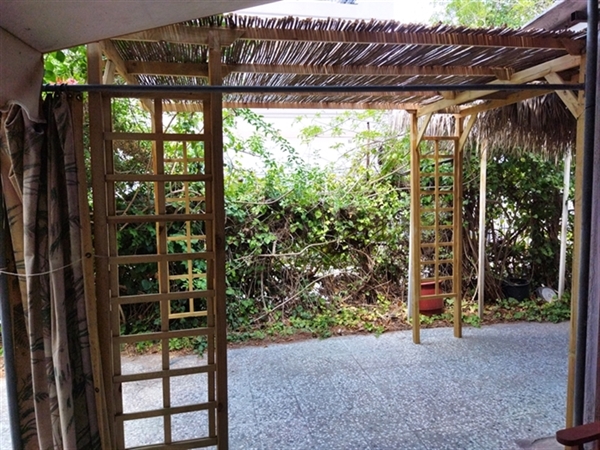

Ας βάλω κι εγώ κάτι
Εξω :
Μικρή πέργκολα στην αυλή του εξοχικού της γυναίκας .
Οσο δούλευα ψήθηκα στον ήλιο κι έγινα μούσκεμα στον ιδρώτα
Πριν από λίγο την τελείωσα κι αμέσως συννέφιασε    ;D
Υλικά :  https://www.leroymerlin.gr/gr/epipla-diamorfosi-exoterikou-horou/apokrupsi-diahoristika/pergoles/pergkola-luna-m-158-x-p-49-x-u-210-cm-60537176
https://www.leroymerlin.gr/gr/epipla-diamorfosi-exoterikou-horou/apokrupsi-diahoristika/kalamotes/kalamoti-naterial-p-3-x-u-2-m-81972170
Μέσα :
Εκεί που έμεινε το σκαφάκι από τη περασμένη Παρασκευή
