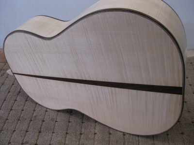

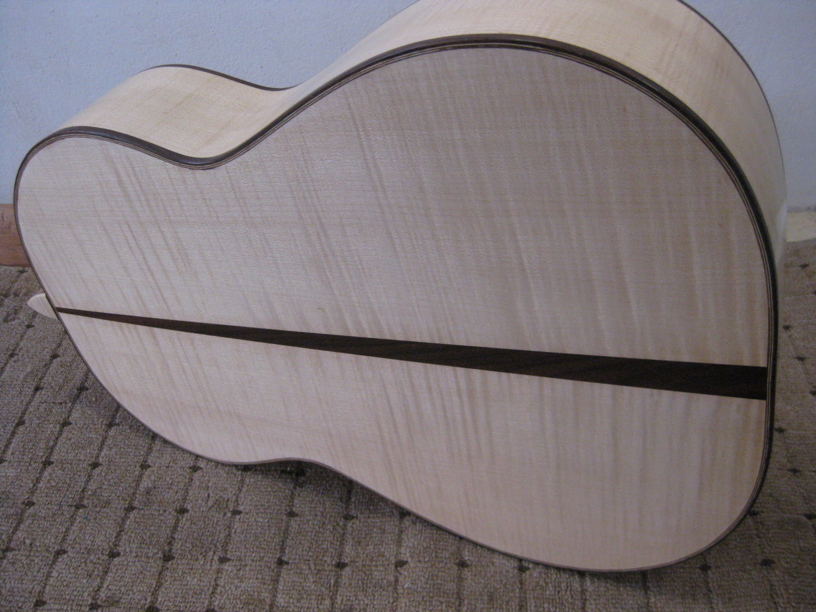

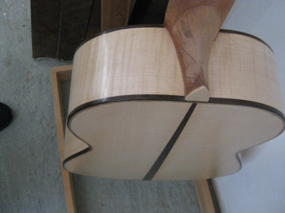

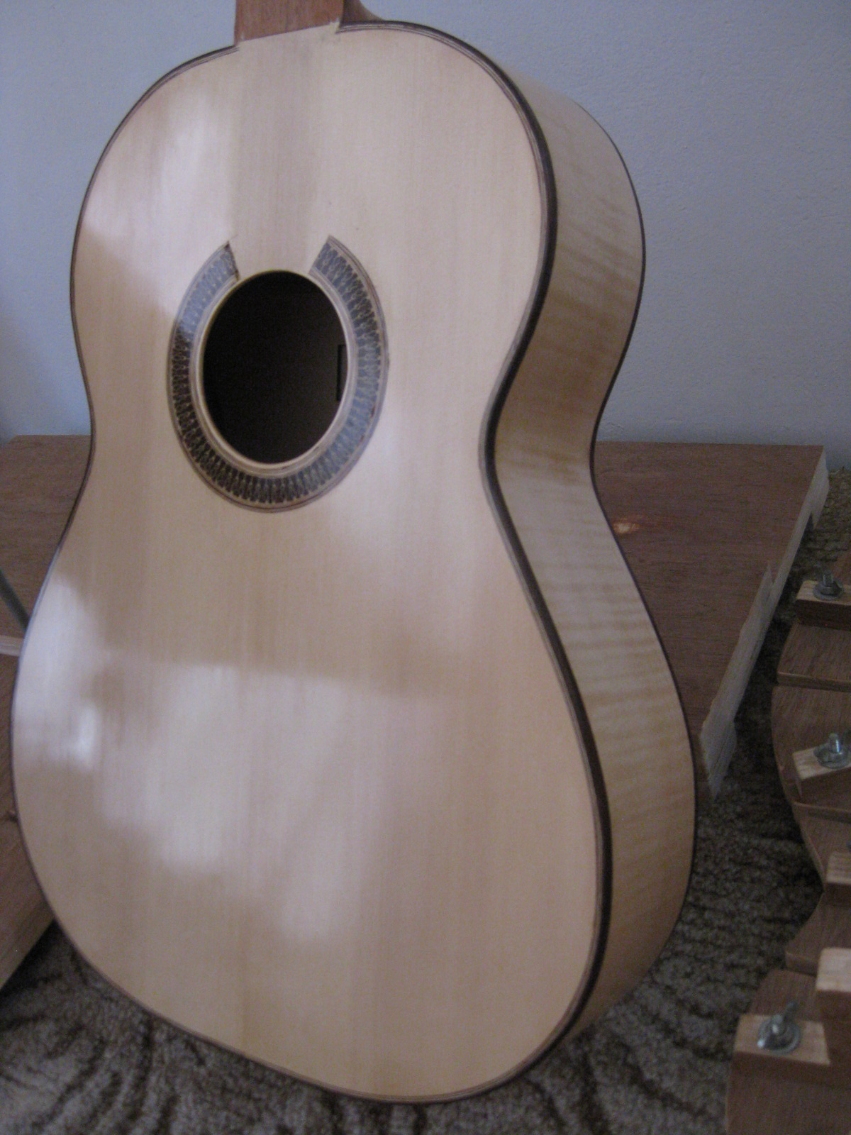

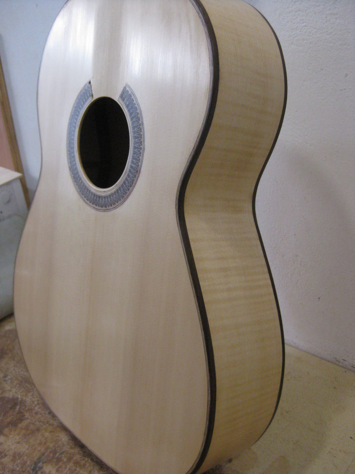

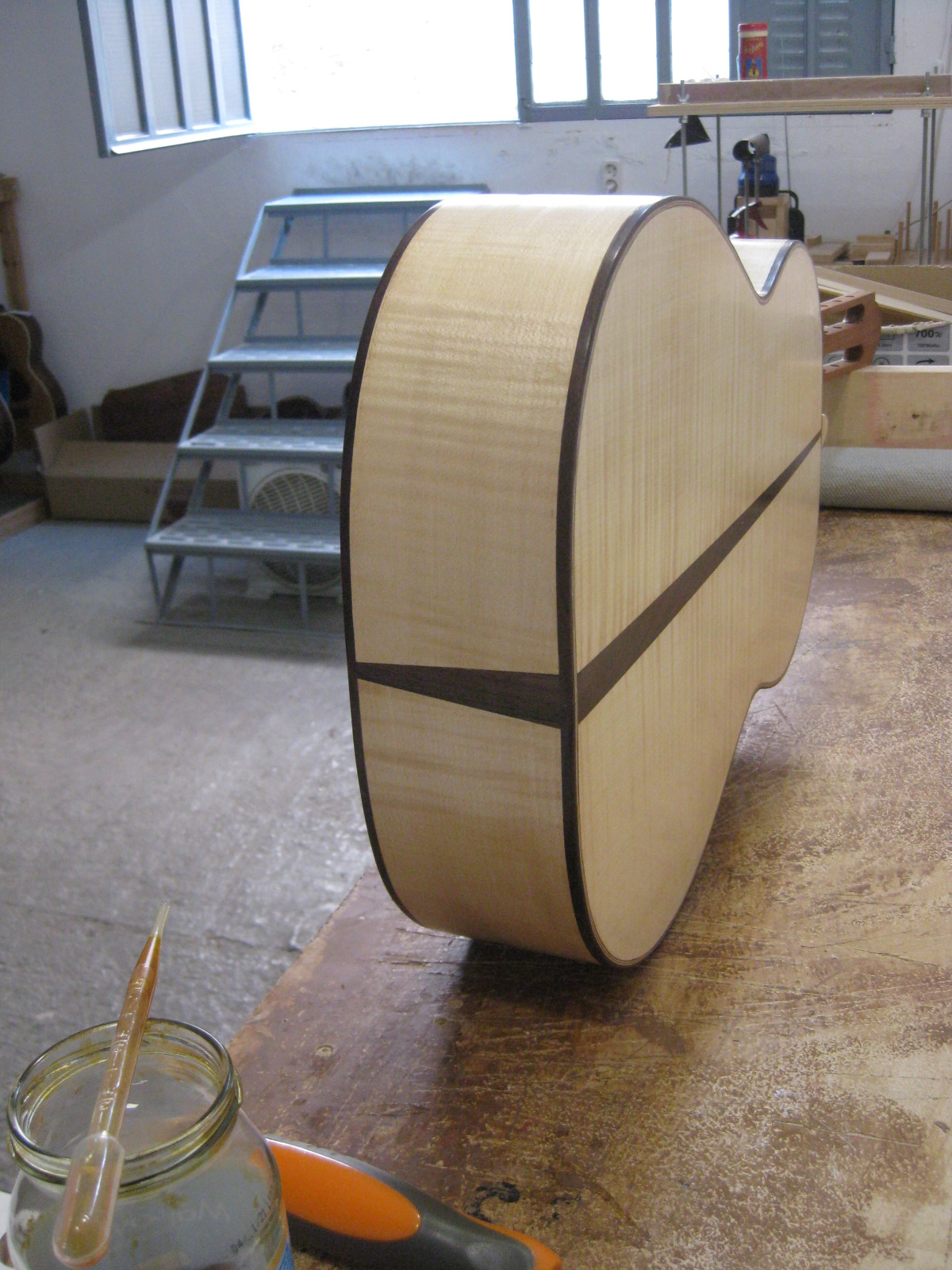

Προχωράμε αργά... φιλέτα μπήκαν. Pocket σκαφτηκαν . Σύστημα BOBO σχεδόν έτοιμο. Μανίκι σάντουιτς στην πρεσα.

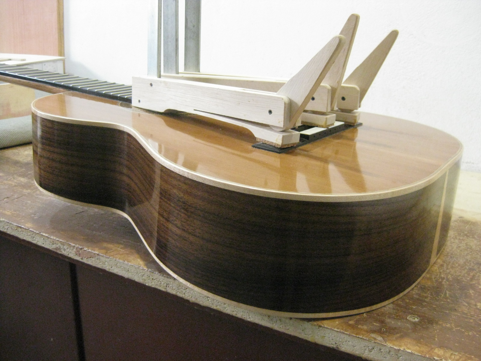

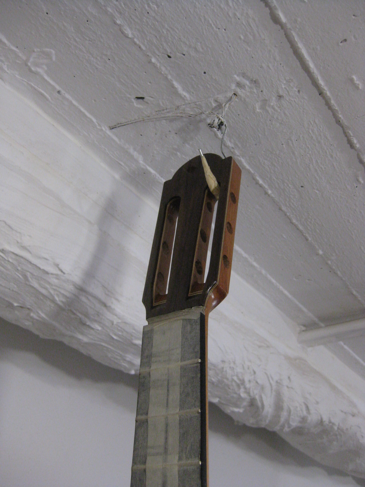

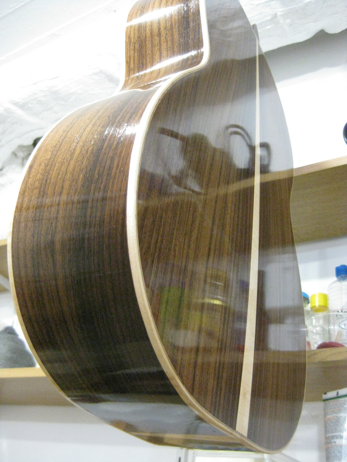

και μετα τη σταυρωση-κρεμασμα (αλλα τσιγκελι), τα μαρτυρια της πανε προς το τελος...
ηλθε και το πασαλειμμα στο σωμα της με τα καταλληλα λαδακολουστρακια  {celebrate015}
γρηγορη, τη κελεμπεκομουαρισια θα τη περασω (ευγενικη χορηγια του γνωστου υποπτου με το τρικυκλο) με γομαλακα καροτεν, λογω εποχης, να γυρισει απο τα μπανακια της αρπαγμενη...  ;D

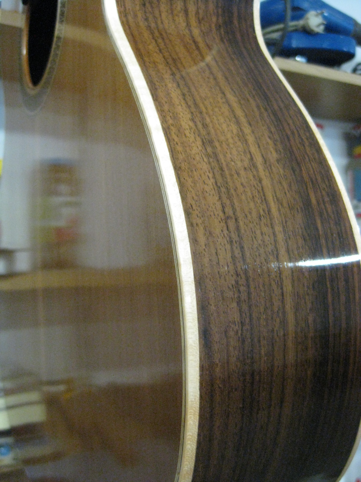

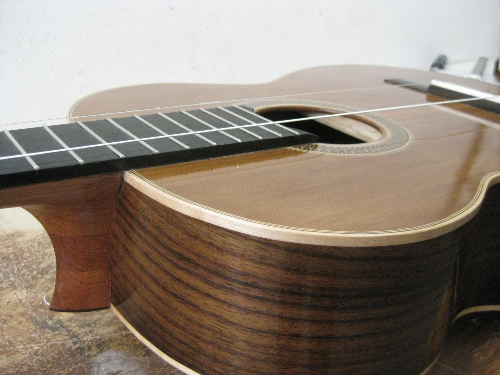

γρηγορη εκανα την προεργασια χωρις τη ταστιερα, για να ειναι ελεγχομενη η βαφη με τη πορτοκαλια τη γομαλακα.
κολημα καβαλαρη, σεταρισμα στη κεδρινη.
βαφη 2 χερια πορτοκαλι το καπακι, 6 χερια πλατη 4 πλαϊνα στην ελατινη
