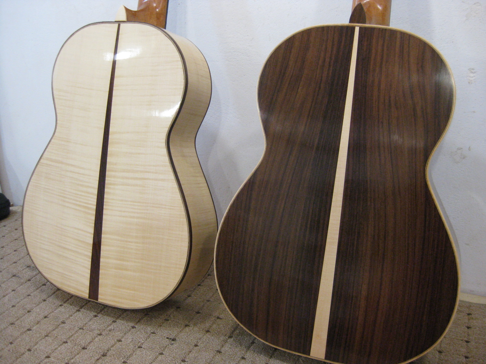

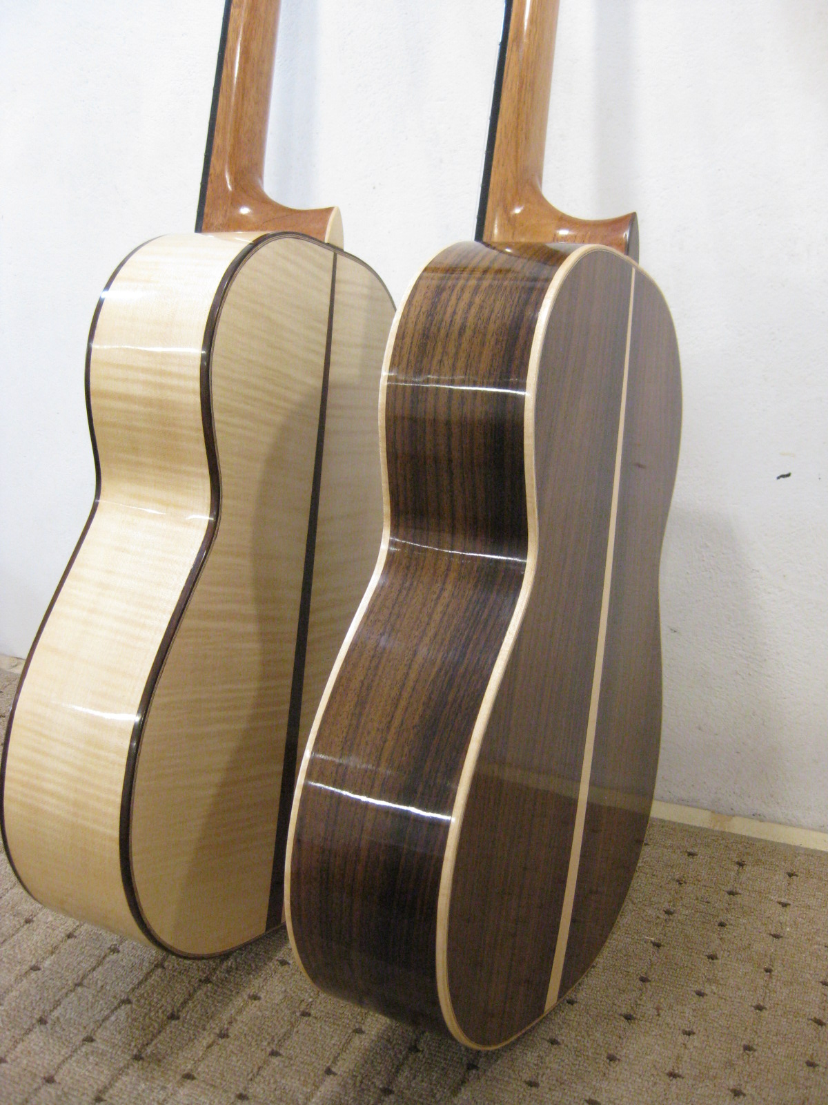

Παιδιά όταν κάνετε τα λουστρα με πιστόλι, μετα τρίβεται κ με υαλοχαρτα ή στο τελικό  2 χέρι  μόνο αλοιφες;;
Εγώ έκανα 2 χέρια κ είναι έτσι...
Σε όλους έτσι γίνεται ή  μονο εγώ τα κάνω
έτσι κ μετα αρχίζει το βασανιστήριο με τα υαλοχαρτα....
Η πρέπει να αλλάξω πιστόλι....;;;;;; έχω ένα Αστούρο ε45.

Στο σιλερ ήταν τέλεια η επιφάνεια, αλλά το σιλερ το έκανα με το χέρι....
Και όλα είναι τις ίδιες εταιρίας.

το πιστολι ειναι καλο.
οπως ,καλο ηταν και το προηγουμενο αποτελεσμα που ειχες παρουσιασει.
ρωταω: μηπως πρεπει να κανεις (πολλες ) δοκιμες σε ρεταλια;
πριν προχωρησεις σε οργανο δηλαδη, διοτι ενα οργανο οταν το κανεις λουστρο δεν ειναι για δοκιμη αυτο, υποτιθεται οτι εισαι οκ με τις δοκιμες.
για τις δοκιμες μπορεις να βαλεις και σε εμντιεφ, να μαθεις το πιστολι αλλα και την πιεση του αερα. μπορει να βαζεις τελικα πολυ αερα, και λιγο χρωμα, η ακομη και τα αναποδο.
εμενα μου φαινεται οτι δεν "απλωνει" το λουστρο.*
και αυτο που πρεπει να ειναι οταν τελειωνεις μια επιφανεια, ειναι να ειναι απλωμενο ωραιο το χρωμα σα μια κρουστα μελι, (χωρις υπερβολικο χρωμα ομως και τρεχει), και να το αφηνεις να στεγνωσει.
* δηλ:
- πολυς σκληρυντης ή λιγο διαλυτικο ή και τα δυο
- πολυς αερας + ψηλα η σκανδαλη (λιγο χρωμα)
- λιγος αερας + χαμηλα η σκανδαλη (πολυ χρωμα) σε συνδυασμο με κακη επιλογη βενταλιας
- οταν περνας δεν επικαλυπτεις προσεκτικα  τις επιφανειες (οταν τελειωνεις δηλ μια σειρα κ κανεις ενα κλικ για την απο κατω)
- βουλωμενο κατα το ημιση το μπεκ
- η βενταλια ειναι αρκετα σποτ, ισως θελει πιο ανοιγμα

Στο προηγούμενο όργανο η αλήθεια είναι ότι ειχα κάνει αρκετές δοκιμές πριν ρίξω στο όργανο....
Σε αυτό 2 ψιτ  ψιτ και ξεκίνησα με το όργανο..
Μάλλον θέλει κάθε φορά δοκιμές γιατί από το καθάρισμα ξεριθμιζεται το πιστόλι και θέλει πάλι τεστ...

να πω την αληθεια γιωργο, δεν θελει δοκιμες.
δοκιμες θελει για να μαθει το "χερι" στη σταθεροτητα,
αυτα τα 2 φσιιιιιτ τα κανεις στον αερα , και ρυθμιζεις εκει τον αερα (κυριως)
το σποτ μπορεις να το δεις και αυτο στον αερα, αλλα αν το βαλεις εκει που θελεις δεν ξερυθμιζεται ευκολα.
οπως και το στοπ τη σκανδαλης για το χρωμα, εκτος αν βγαλεις-βαλεις ελλατηριοβελονα
ο αερας ομως παντα θελει, γιατι κ οταν καθαριζεις το πιστολι παντα πρεπει να πετας διαλυτικο (το 1/4-1/5 του δοχειου περιπου, με το μεγιστο του αερα, ανακινωντας το, οποτε μετα το ξαναρυθμιζεις.
δεν ειναι τιποτε, με φοβο μου φαινεται το χεις παρει, αμα βαφεις συχνα θα εξοικειωθεις τοσο πολυ που θα σου φαινεται βαρεμαρα η ολη διαδικασια, το αποτελεσμα δε θα το κοιτας καν γιατι θα ειναι καμπανα, κ θα σκεφτεσαι πιο πολυ το πλυσιμο, παρα το βαψιμο

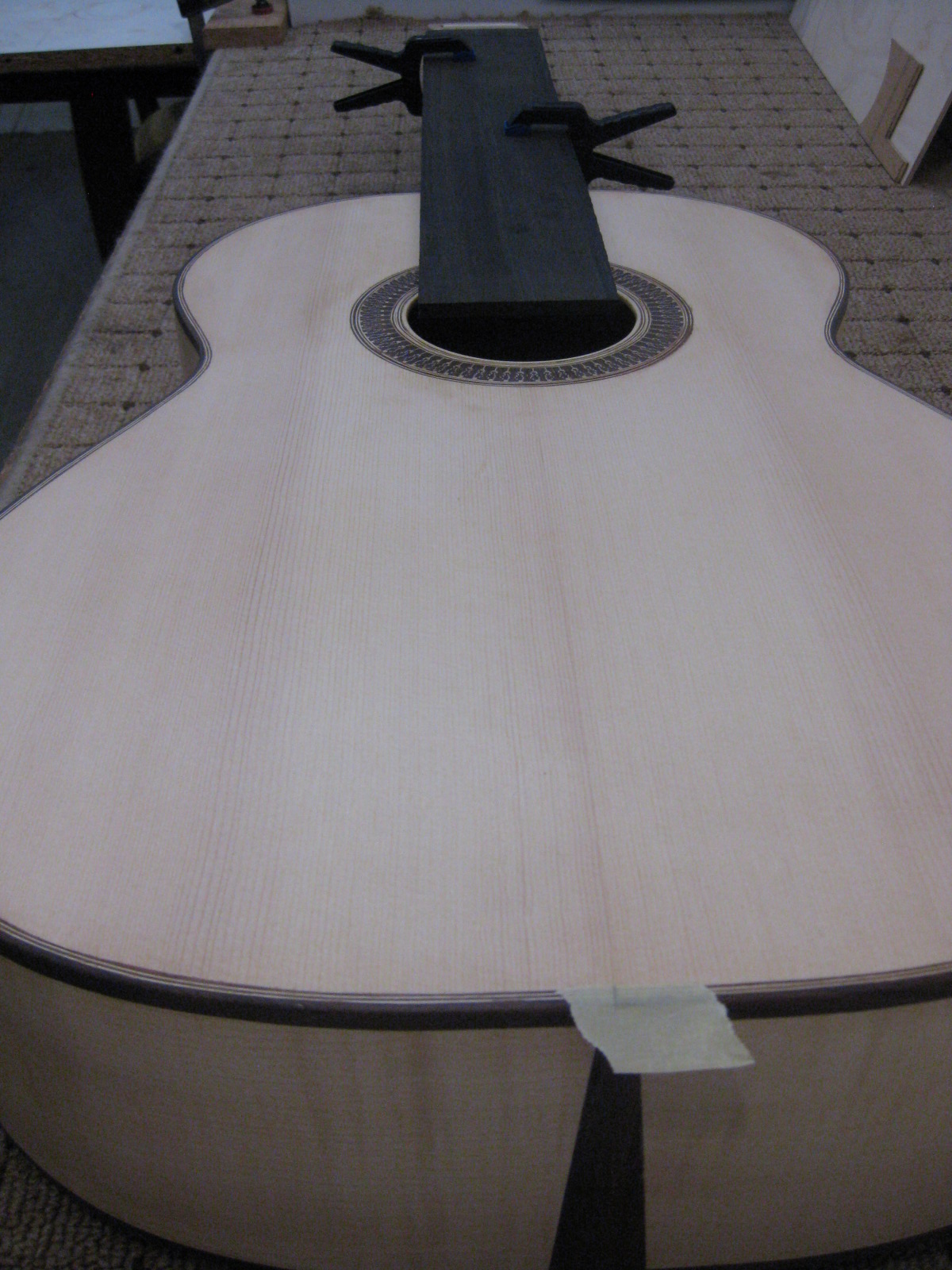

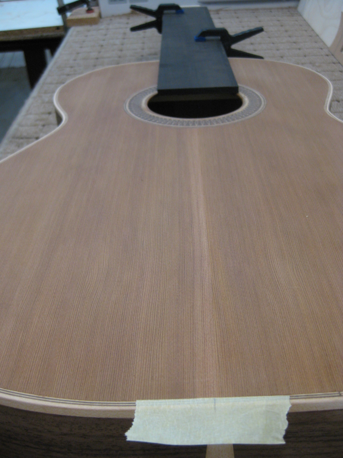

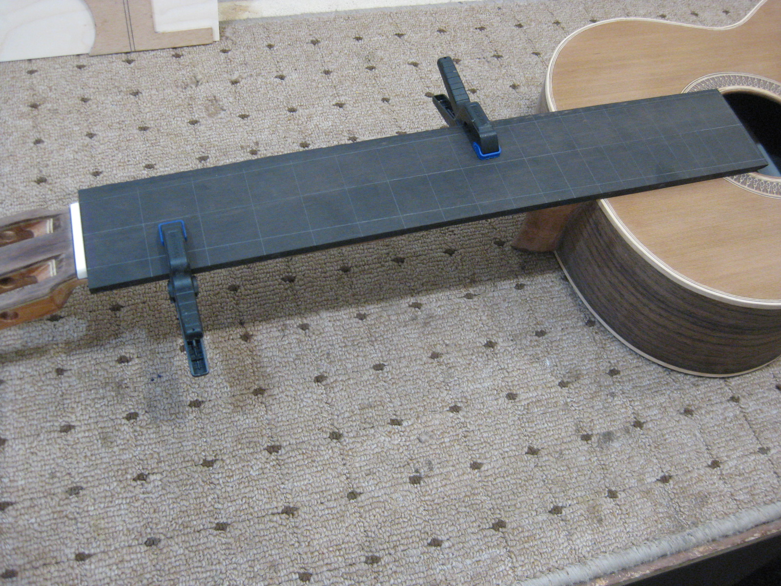

Ωραίο κόλπο αυτό Στέλιο, με το σημαδεμσ της κεντρικής γραμμής στην χαρτοταινια..εγώ τράβαγα μολύβια σε όλο το καπάκι.... :banghead: την σφενδαμο ερυθρελατη θα την κιτρινισεις να της δώσεις vintage εμφάνιση???

Μάλλον προλαβαίνει και στεγνώνει γρήγορα και ρίχνοντας το δεύτερο χέρι σου κάνει φουσκάλες
Τώρα δεν ειναι καλός καιρός για βερνίκια η θερμοκρασία ειναι ψηλά
Να ρίχνεις νωρίς το πρωί πριν ανέβει η θερμοκρασία έως τους 26-28 βαθμούς
Αν ειναι παραπάνω ξέχνα το
Επίσης να πάρεις διαλύτη που αργεί να στεγνώσει ιδανικό για καλοκαίρι

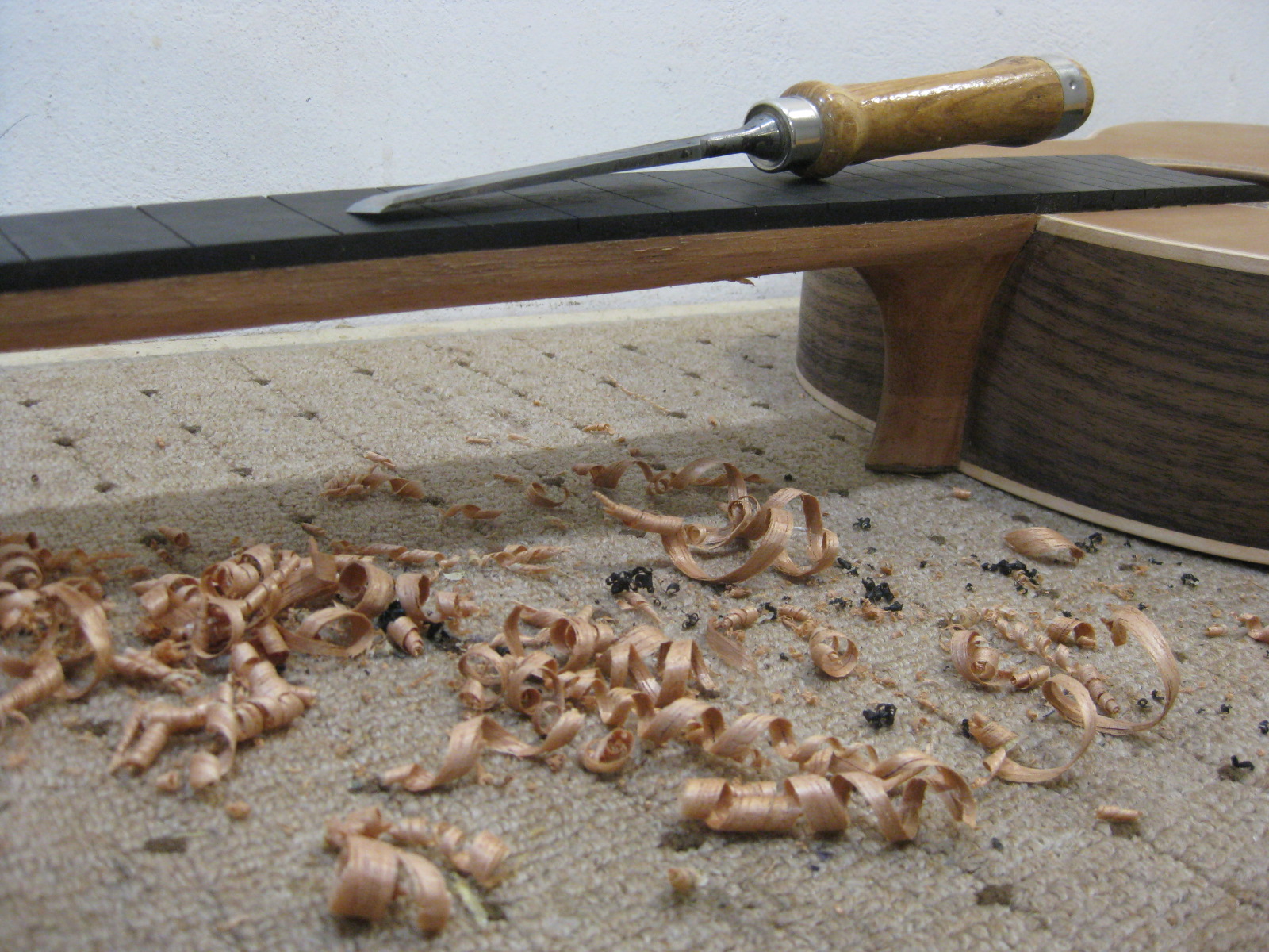

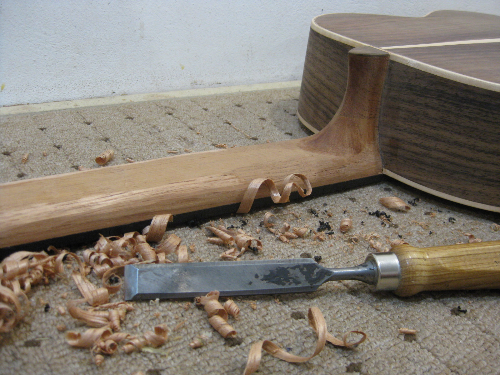

« Απάντηση #14 στις: Ιουλίου 08, 2021, 09:53:40 πμ »
στο σταυρό
και μετά στο κρεββάτι του Προκρούστη να κόψουμε ότι περισσεύει - το τι μαρτύρια τους κάνουμε, δεν λέγεται
μετά ησυχάζουν για λίγο (πριν αρχίσει το γδάρσιμο με το γυαλόχαρτο  :banghead: )
