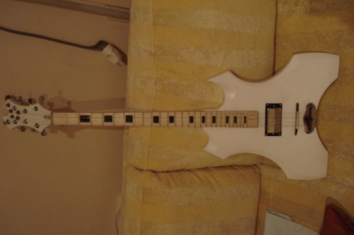

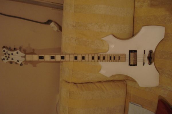

καλησπερα παιδια..ειχα μια ηλεκτρικη κιθαρα και αποφασισα μετα απο μερικες μετατροπες,στο σωμα,στο μπρατσο ,και στην ταστιερα,να την κανω μπουζουκι ηλεκτρικο...και ομολογω οτι το αποτελεσμα με ικανοποιησε...

ευχαριστω φιλε...ναι φιλε αυτη ηταν η κιθαρα...εκοψα λιγο τα "κερατα"  εκλεισα τις τρυπες απο τη γεφυρα και εμεινε μονο πισω το cavity των ηλεκτρικων...
καθεται καλα οταν παιζω ,ειναι ξεκουραστο,και πολυ ανετο στο παιξιμο...πλακα εχει!!!!!

Η ταστιέρα από τι ξύλο είναι; όμορφο είναι

πιο ευκολο ειναι φιλε κουρο...του πετας ενα seymour dunkan,με τα ποτενσιομετρα μεσα στο σκαφος..ταπωνεις τη τρυπα να μην μικροφωνιζει...αλλαζεις τους καβαλαρηδες,απο 8 λουκια σε 6...εσε που δε χρειαζεσαι καινουριες τρυπες για κλειδια...8 κλειδια το μπουζουκι,6 χρειαζεσαι για τη κιθαρα..και ετοιμος για ροκιες....το μονο που δεν ξερω ειναι τι θα παιξει σε τετοια κλιμακα....σιγουρα θα κατεβαζα κουρδισμα d tuning....για να μη ζοριζεται πολυ στο τακο...

η ταστιερα ειναι απο maple, φιλε κεδρο...τα inlays ειναι και αυτα απο ξυλο,φυτευτα,ειχα μερικα ρεταλια..ουτε θυμαμαι τι ειναι...η ταστιερα ειναι κανονικα μετρημενη κλιμακα μπουζουκιου 68 cm..αφου εβγαλα που εβγαλα τη παλια, να μην ειναι κιθαριστικη κλιμακα,να ειναι κανονικη
