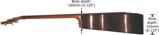

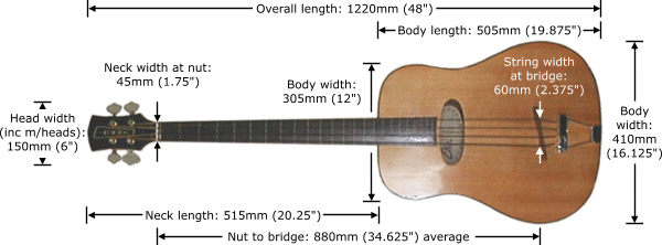

Επίσης δυο φωτογραφίες με τις βασικές διαστάσεις του Eko (όχι Aria τελικά, Eko ΒΑ4 ήταν, vintage του 1978, βγάζει και σήμερα αλλά με κολλητό καβαλάρη και πιο ρηχό σκάφος, στη σελίδα τους δεν βρήκα στοιχεία κατασκευής, αν θες να ψάξεις είναι αυτή: https://www.ekoguitars.it/en/index.php)
κι αυτό το παρακάτω έχει ενδιαφέρον, αν και εσένα απ΄ ότι έχω δει σου αρέσουν οι μεγάλες κλίμακες, αυτός λέει ότι φτιάχνει ένα μπάσο βασισμένο σε Μεξικάνικο Guitaron με μικρή κλίμακα αλλά βαθύ σκάφος (και του Eko πάντως είναι βαθύ)
http://www.sonntag-guitars.com/english/Archtops/Archtop-Acoustic-Bass.php
