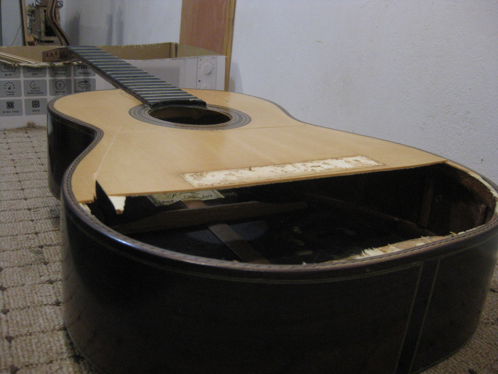

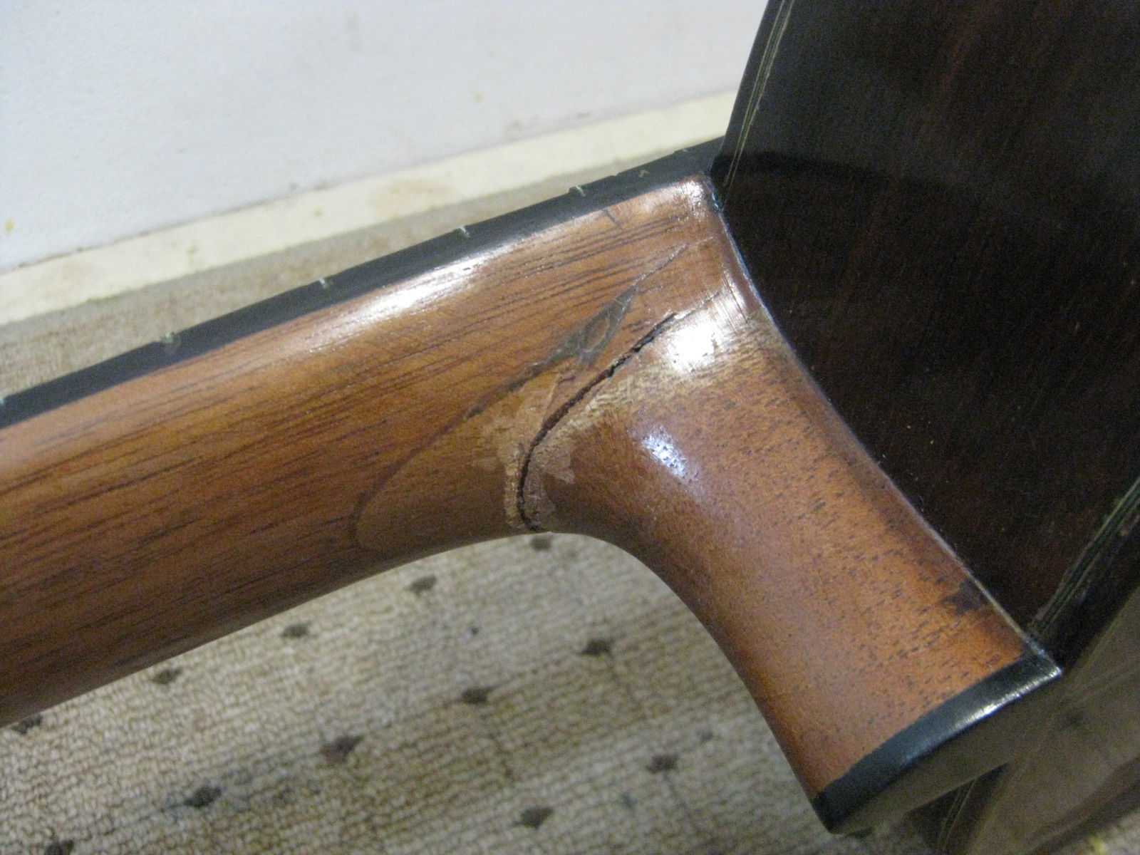

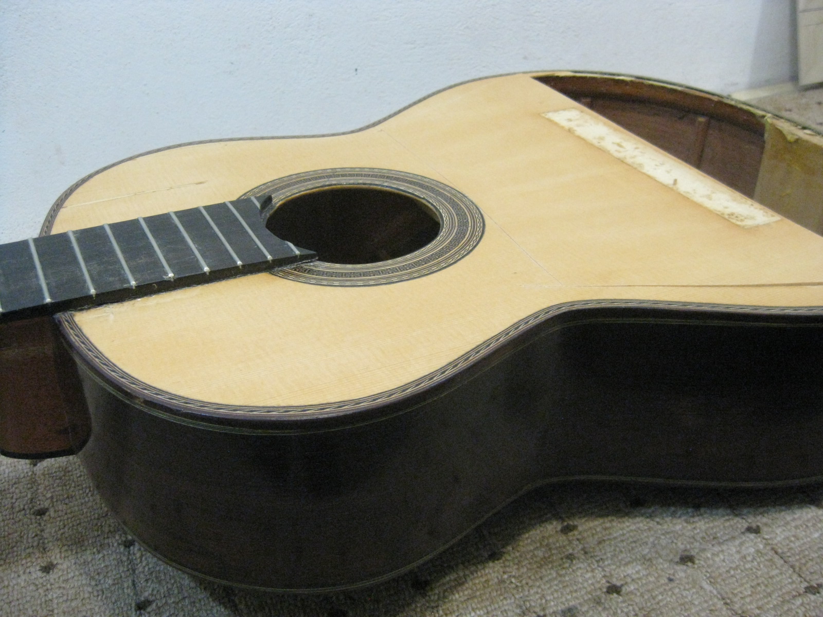

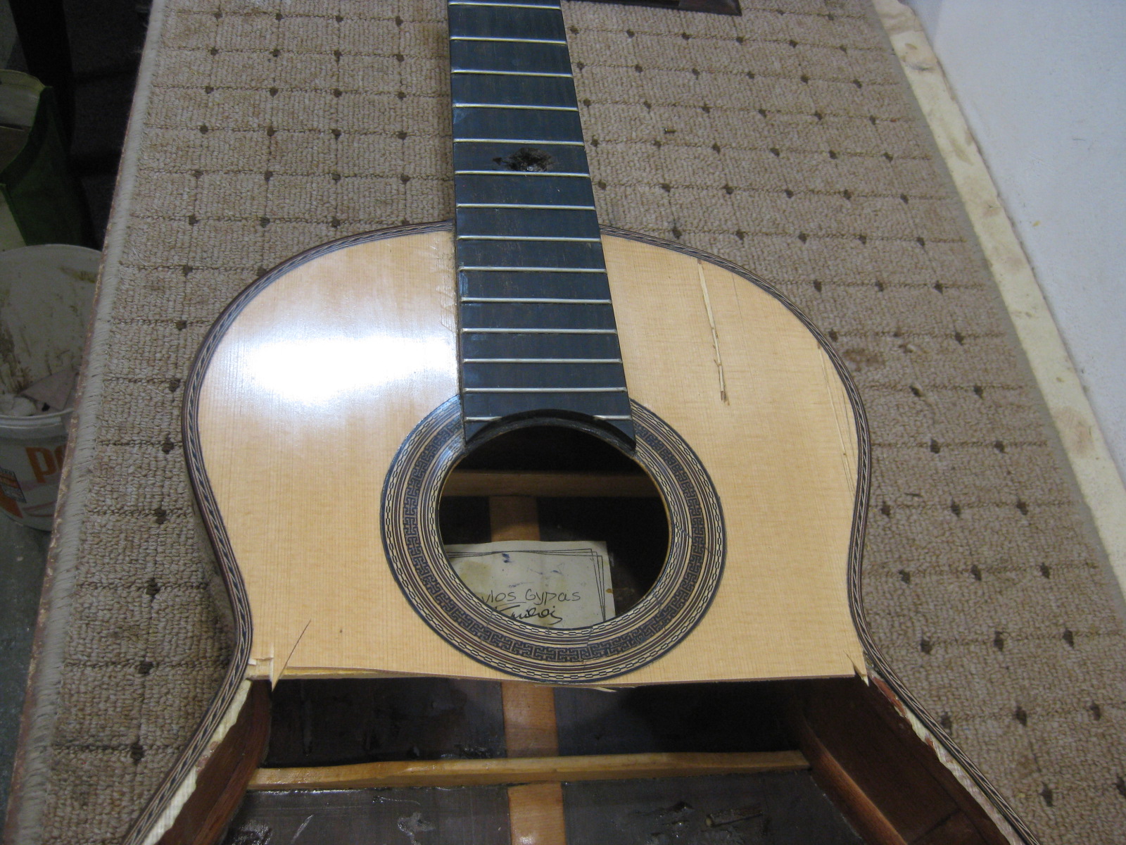

Συγγνώμη.. χειροποίητη κιθάρα γυπας πως έφτασε σε αυτή την κατάσταση???Είναι πολύ περίεργος να μάθω την ιστορία της...

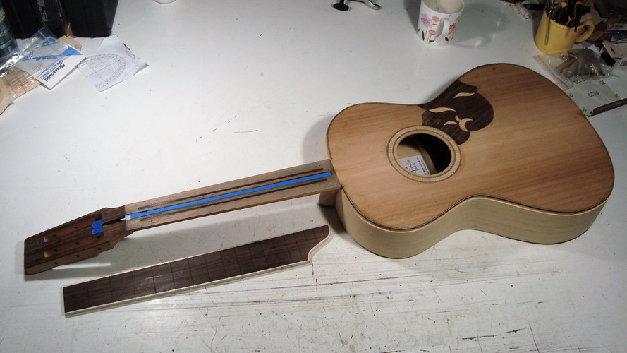

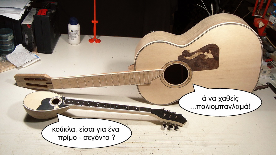

όταν έχω μαζί μπαγλαμά και κιθάρα δεν μπορώ να μην σκεφτώ αυτήν την ατάκα
κατά τα λοιπά, είπα να τρίψω λίγο πριν βάλω την ταστιέρα και γίναν όλα χάλια, δεν το ξανακάνω

>  χειροποίητη κιθάρα
δικια μου ειναι γρηγορη
δυστηχως δεν παιρνει επιδιορθωση, οποτε μεγαλο το χειρουργιο, κρατωντας μερικα βασικα.

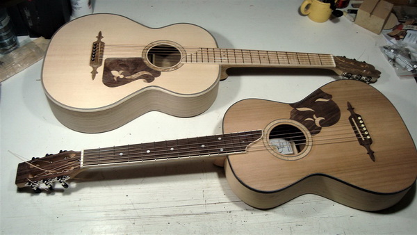

κρινάκια
https://en.wikipedia.org/wiki/Fleur-de-lis
https://en.wikipedia.org/wiki/Iris_pseudacorus
τις ζύγισα από περιέργεια: η μεσαία (στο μεσαίο καλούπι δηλαδή, η πάνω στη φωτο) 1520 γρ., η μικρή (κάτω) 1400 γρ., και οι δύο με ίδια ακριβώς βέργα (*).
Δηλαδή συνολικά διαφέρουν μεταξύ τους κατά 120 γρ. Αυτό μου κάνει λίγο εντύπωση, επειδή όπως είχα ζυγίσει τα μπράτσα χωρίς τη βέργα είχαν διαφορά 110 γρ. (330-220 γρ) κι αυτό σημαίνει ότι όλη η υπόλοιπη κατασκευή (σκάφος καπάκι κτλ.) μεταξύ μεσαίου καλουπιού με το μικρό έχει διαφορά μόνο 10 γρ. Η φωτογραφία ξεγελάει λόγω γωνίας λήψης, η πάνω κιθάρα είναι εμφανώς μεγαλύτερη - ογκωδέστερη.
Καλά, άκρη δεν βγαίνει με ασφαλή τρόπο, όλα τα ξύλα είναι διαφορετικά - όχι ότι με χαλάει, αλλά παρόλα αυτά περίμενα ακόμα πιο βαρειά την μεσαία.
(*) η βέργα ζυγίζει ~ 120 γρ., δεν τόγραψα παραπάνω γιατί τυγχάνει ίδιο με την διαφορά βάρους και θα μπερδευόμασταν.

Πολύ καλή η τεκμηρίωση για τα κρινακια !
Καλλονές και οι δύο κιθάρες !!!
ή η μικρη μπορουσε να ειναι λιγο χαμηλοτερη σε βαρος....
