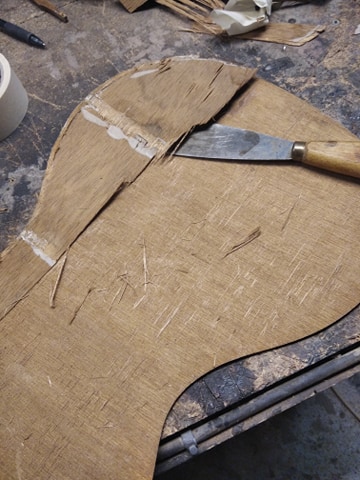

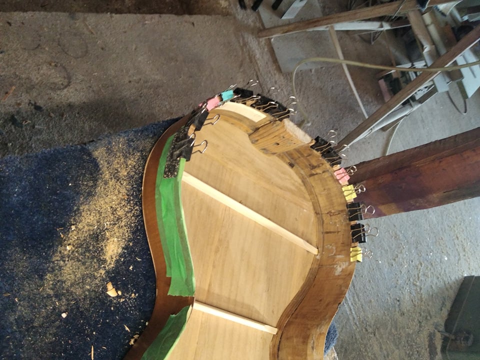

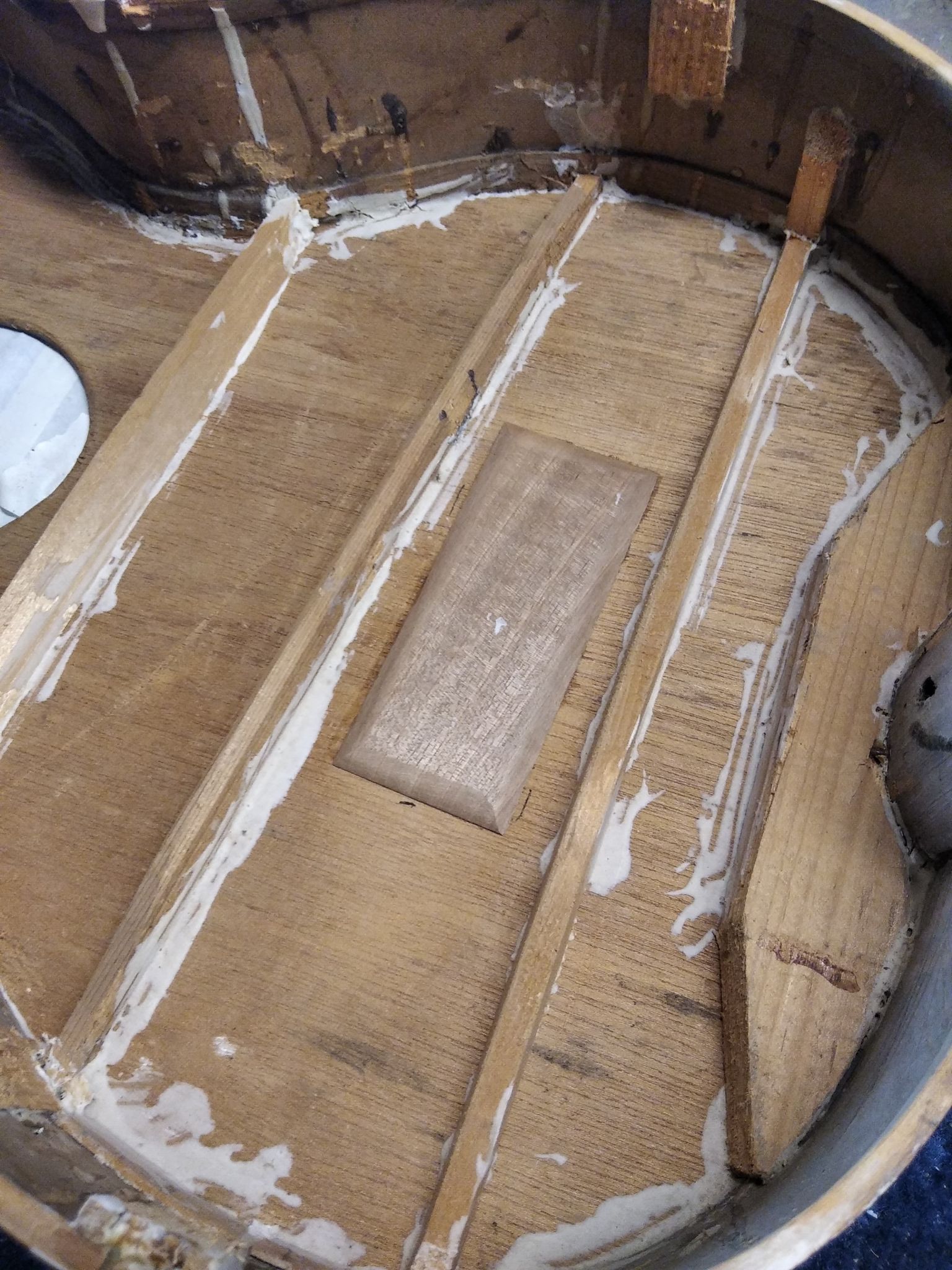

στην πλατη τωρα......τα καμαρια βγηκαν αλλα το τελευταιο στρωμα καπλαμα του κοντρα πλακε ειναι εντελως αχρηστο και βγαινει.Θεωρησα σωστοτερο να το βγαλω τελειως (χωρις ζεστη μονο με σπατουλα)και να προσθεσω εγω ενα φυλο καπλαμα για συμπληρωμα.

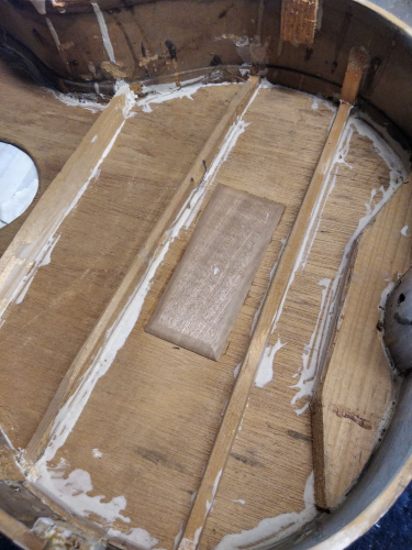

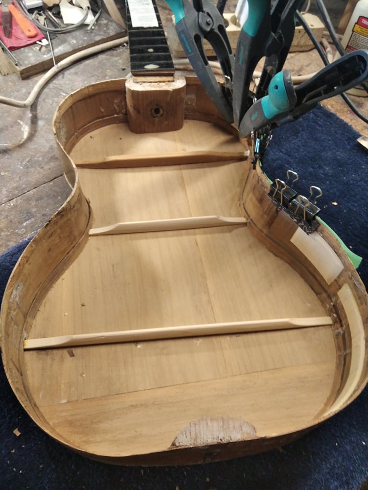

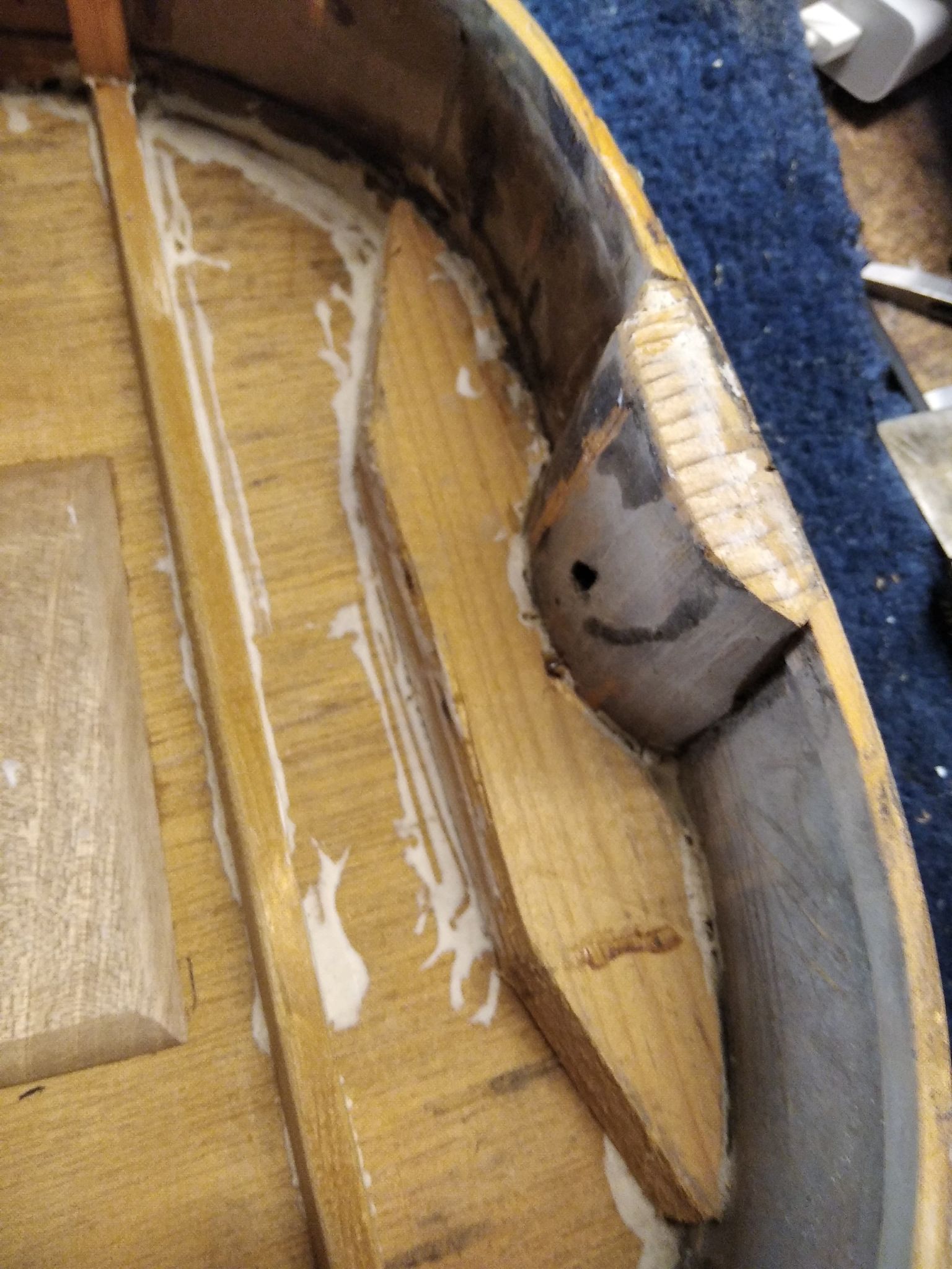

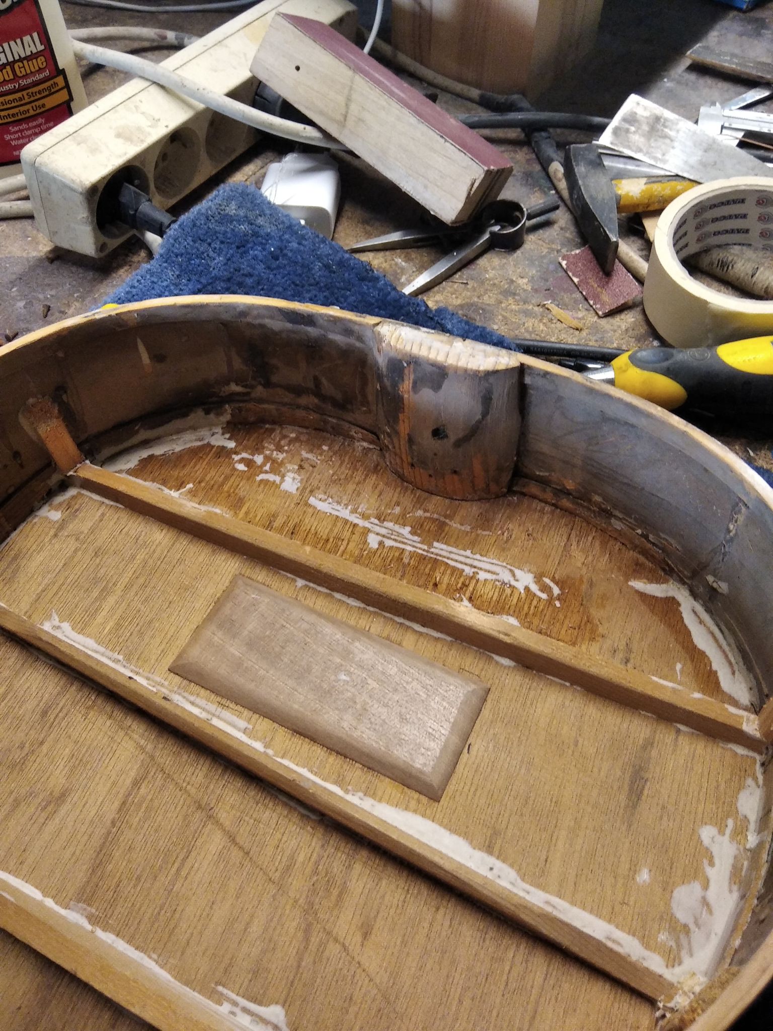

Οπου και να κοιταξεις βλεπεις ασχετοσινη .Τακος στην οφελημη περιοχη του καπακιου ,ραγισματα παντου ,και γενικα ενα οργανο που αντιμετωπιστηκε ως περγκολα κι οχι ως οργανο.Στις φωτο δεν φαινετονται τα σιδερακια που ειχε για στηριξη καπου εκει στον τακο.Τα εβγαλα πριν τραβηξω φωτογραφια.
εγω αφου κολλησα καβυλιες στις τρυπες του καβαλαρη, κολλησα και ξυλακι ενισχυσης, και σειρα ειχε η αφαιρεση καθε τι περιτου.Τακος πισω ,καθως και τακακια που κρατουσαν τα καμαρια.

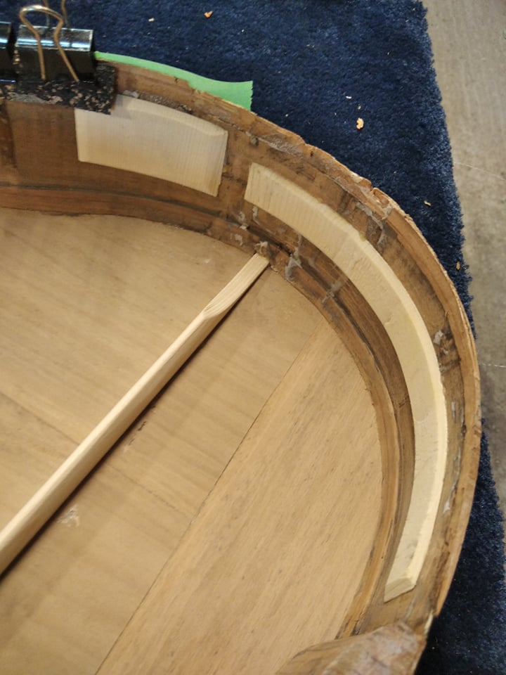

Μπηκαν καινουρια καμαρια στην πλατη στις ιδιες θεσεις.Ξυλωθηκαν και τα καμαρια του καπακιου.Δεν γινοταν αλλιως ....ολα σχισμενα ,με λαθος νερα , καθως και πολυ ...πολυ κολλα

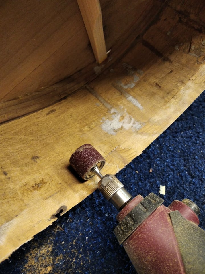

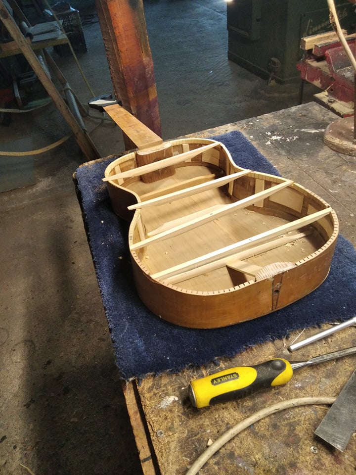

Συνεχιζω με πολλα γαμωσταυριδια, πολυ υπομονη ,και αρκετη επιμονη.Κομματι κομματι να πιασω τα πλαινα που εχουν σπασει( τα πλαινα εχουν παχος 1,5 χιλιοστο) να βγαλω το κερφινκ, να τριψω, και τελος να τοποθετησω καινουριο κερφινκ.
Τα ξυλινα ενυσχητικα στα πλαινα θα τα κατεβασω οσο με παιρνει στο τελος και θα τοποθετησω και καθετα σε μια προσπαθεια να σταθεροποιηθει

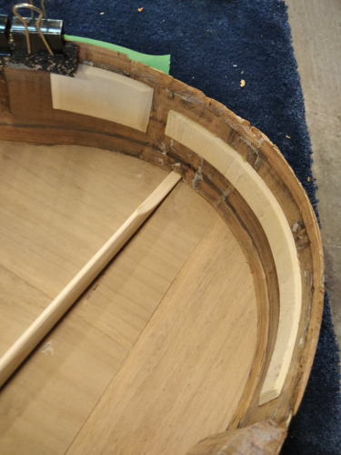

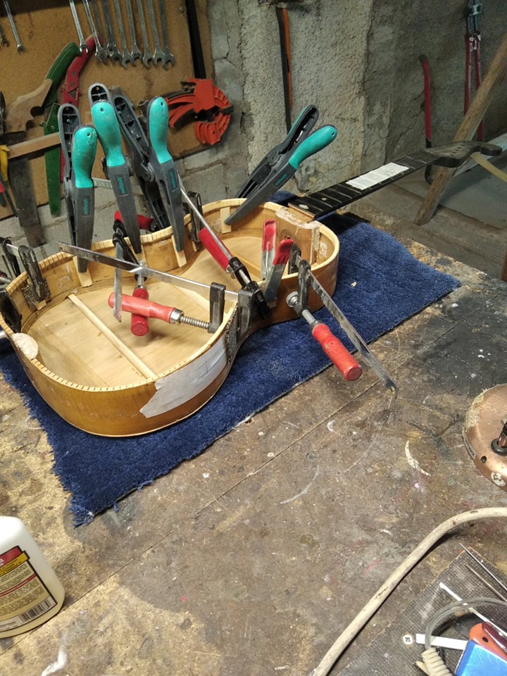

Συνεχεια της επισκευης με ενυσχισεις στα πλαινα τα οποια εχουν παχος 1,5 χιλιοστο.Κατοπιν σκεψης το καπακι θα μπει καινουριο απο ελατο.Κι αυτο διοτι καθε προσπαθεια επιδιορθωσης του κοντρα πλακε οπως εγινε στην πλατη απετυχε.Συνεχιζεται..............................
ΥΓ.Η μικρη αντεριδα -κοντρα μεταξυ τακου και καμαριου ειναι εκει προσωρινα για να κρατησει το τμημα του τακου στην θεση του.Αφου κολληθει το καπακι θα βγει .................................

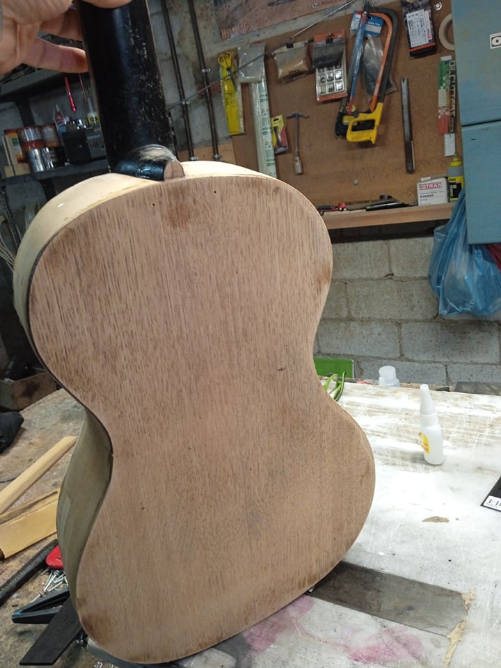

σιγα σιγα (λογω φορτου εργασιας) θα τελειωσει.....που θα παει.Η ταστιερα αντικατασταθηκε με καινουρια, το ιδιο και το καπακι...............

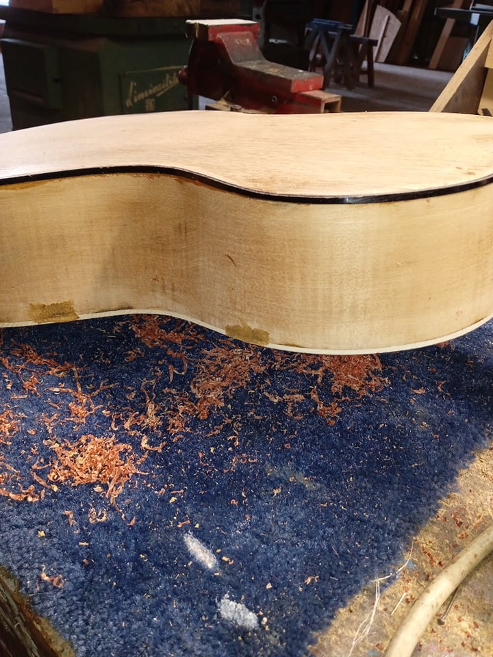

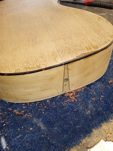

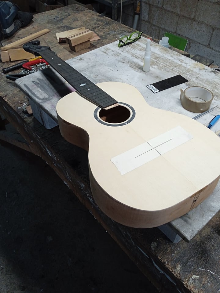

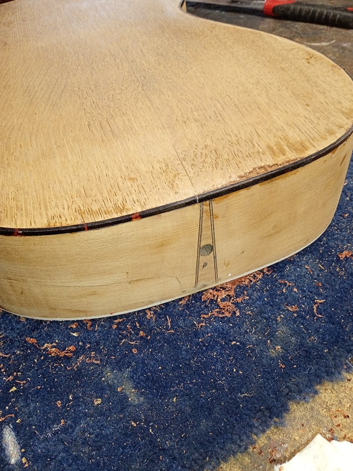

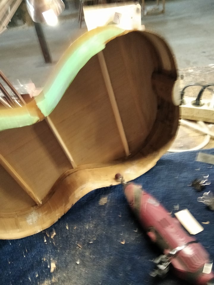

Εδω η πλατη .............................εσκαψα με το ρουτερ κι εβαλα ενα συριτακι περιμετρικα.Οχι τιποτε αλλο, αλλα φαινοταν η πλαγια οψη απο το κοντρα πλακε.Μη μου αρχισεται τωρα οτι η μεση δεν ειναι εκει που καταληγει το περιμετρικο.Ετσι την εφτιαξαν, κι ως γνωστον δεν γινονται πολλα ως προς την καθετοτητα του αξονα
