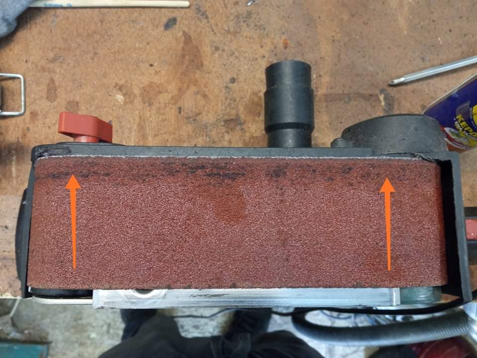

Από χτες για αγνωστο λογο ο ιμάντας (γυαλοχαρτο) όταν λειτουργει δε μένει στο κέντρο αλλά πάει προς τη μεριά που δείχνουν τα βελάκια στη φωτο, και τρώει τα πλαστικά.
Χάθηκε το ζύγισμα, και δεν έχω βρει τρόπο να το επαναφερω.
Έχετε καμία ιδέα για το τι συμβαίνει;

Λογικά κάπου έχει ρύθμιση για την τροχοδρόμηση της ταινίας, το έχεις ελέγξει?
Επίσης δοκίμασε και με άλλο ιμάντα (γυαλόχαρτο)

Ο κόκκινος σφιγκτήρας που φαίνεται, λογικά είναι αυτός που ρυθμίζει την ταινία.

Εχω τον ιδιο . Ειναι αυτο , που αναφερει ο Παναγιωτης . Επανερχεται με το κοκκινο σφιγκτιρακι . Οσο δουλευει σφιξ'το λιγο-λιγο , θα δεις να επανερχεται , και ας το εκει , που σταθεροποιηται στις στροφες , που το δουλευεις .

Δεν έχει ξανασυμβεί όσο χρόνια το έχω.
Δε χρειάστηκε ποτέ ρύθμιση.
Είχα την εντύπωση ότι αυτό απλά είναι σαν ασφάλεια, τραβάει το ταμπούρο λίγο πιο μέσα η έξω ώστε να μπει πιο εύκολα η ταινία.
Ευχαριστώ σας 🙂

Σε τέτοιο ίδιο είχε τύχει και σε εμένα,
Είχε σπάσει η βάση που κρατάει όλο το κάτω εξάρτημα που γυρνάει...
Ο κινητήρας χωρίζεται από όλο το μαύρο πλαστικό με το υαλοχαρτο. (Είναι δηλαδή 2 κοματια. )
Από ότι βλέπω και σε εσενα εκεί που είναι το δεξί βελάκι έχει σπάσει ένα κομμάτι πλαστικό.
Πιθανόν να έχει ραγίσει και πιο μέσα .
Εάν ρυθμίζεται από την κόκκινη βίδα, μη δώσεις σημασία σε αυτά που σου είπα.
Κάθε φορά που αλλάζεις υαλοχαρτο πρέπει πρώτα να ξεβιδωνεις
Την κόκκινη βίδα που σου είπαν πιο επάνω στα μυνήματα,
Και μετά να τραβάς τον μοχλό. Αλλιώς μπωρεί να σου σπάσει μοχλός.

εγω καθε φορα που αλλαζω ταινια (ιδια μαρκα παντα) ρυθμιζω γιατι φευγει.Δεν εχω αυτο το μηχανημα .Εχω ενα της Boch αλλα εχουν ολα σχεδον την ιδια αρχη λειτουργιας
