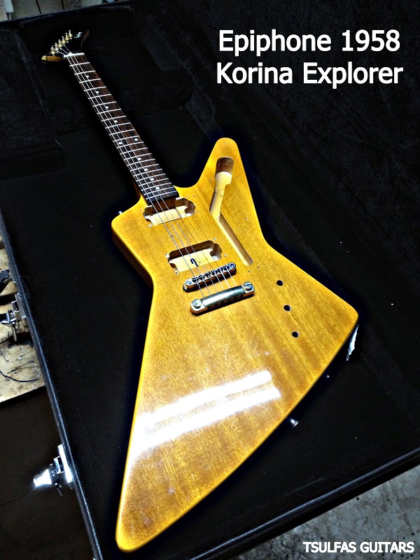

Σκοπός του συγκεκριμένου εγχειρήματος ήταν να γίνει ΜΕΤΑΤΡΟΠΗ μιας Epiphone 1958 Korina Explorer σε ένα πιστό αντίγραφο Hetfield Eet Fuk ESP explorer.

Αρχικά να πούμε ότι αναλύθηκαν  περίπου 50 φωτογραφίες της πρωτότυπης Eet Fuk του Hetfield για να πάρουμε ένα πιστό αντίγραφο.
Στην παρακάτω εικόνα βλέπουμε την Explorer που θα την μετατρέψουμε σε James Hetfield Eet Fuk.

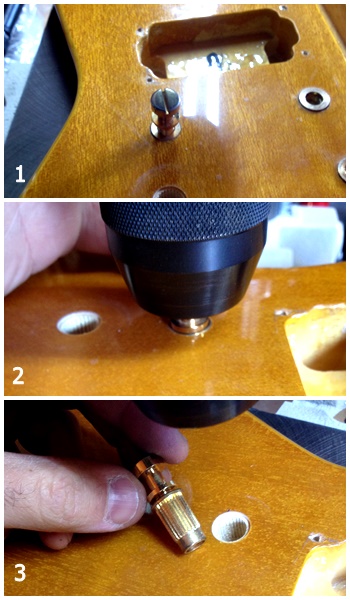

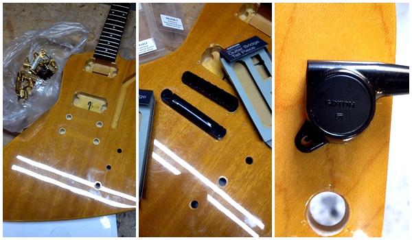

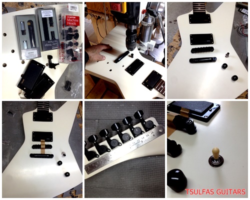

Αποσυναρμολόγηση και έλεγχος-ταίριασμα καινούριων περιφερειακών.
Στις παρακάτω φώτο βλέπουμε την αφαίρεση των βιδών (studs, bushings) της γέφυρας.
TIP:  ένας εύκολος τρόπος για την αφαίρεση αυτών των βιδών (μιας και θα αντικατασταθούν για να μπουν μαύρες Gotoh), είναι να χρησιμοποιήσουμε κολονάτο δράπανο και να το χρησιμοποιήσουμε σαν εξολκέα.
-Τοποθετούμε την βίδα στη θέση της (εικόνα 1),
-Την «μαγκώνουμε με το κολωνάτο δράπανο (εικόνα 2),
-Την αφαιρούμε με αντίθετη φορά-δηλ προς τα πάνω (εικόνα 3).

Στη συνέχεια, σε αυτό το στάδιο τοποθετούμε όλα τα καινούρια περιφερειακά (γέφυρα, ουρά, κλειδιά κτλ), για να ελέγξουμε αν ταιριάζουν ή όχι και να κάνουμε τις ανάλογες παρεμβάσεις όπου χρειάζεται.

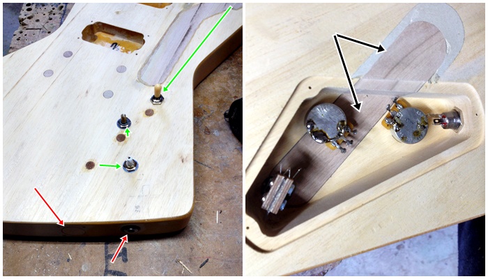

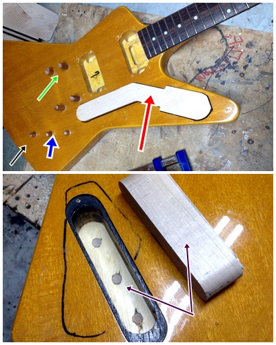

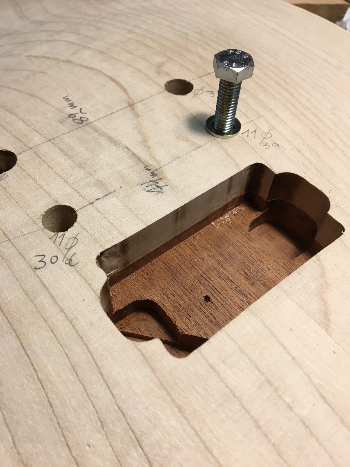

Κλείσιμο των τρυπών του volume, tone, toggle switch, output jack και του πίσω μέρος των ηλεκτρικών (back cavity) και γέμισμα με ξύλο.
Οι αλλαγές που έγιναν ήταν:
-) κλείσιμο των τρυπών της γέφυρας (bridge) και της ουράς του (stop tailpiece)! Οι τρύπες είχαν 12 χιλιοστά διάμετρο, η Gotoh γέφυρα χρειάζεται 11 χιλιοστά (πράσινο βέλος).
-) κλείσιμο με ξύλο του cavitie της θέσης του επιλογέα μαγνήτη (toggle switch) και των ηλεκτρικών (κόκκινο βέλος).
-) κλείσιμο του volume και του tone control (μπλέ βέλος).
-) κλείσιμο του Jack output (μαύρο βέλος).
-) κλείσιμο του πίσω μέρος των ηλεκτρικών (μοβ βέλη).

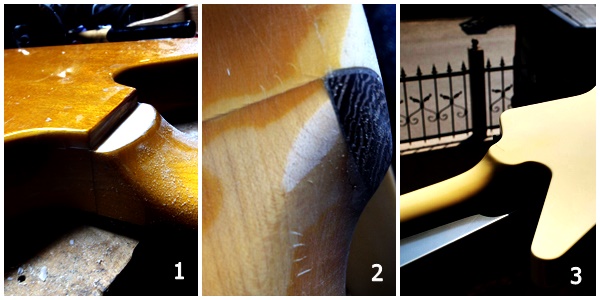

-) διαμόρφωση του τακουνιού του μπράτσου για να μοιάζει με την φώτο 3, γέμισμα με ξύλο wenge (φώτο 2)

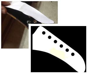

-) Διαμόρφωση του headstock, το λεγόμενο banana headstock της ESP:

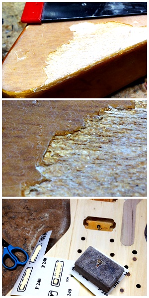

Αφαίρεση βερνικιού, χρώμα, υπόστρωμα ώσπου να φανεί το γυμνό ξύλο
Το τρίτο βήμα αφορούσε την αφαίρεση του βερνικιού. Για την ΑΦΑΙΡΕΣΗ του βερνικιού σε μια κιθάρα υπάρχουν διάφορες μέθοδοι, κάποιες από αυτές είναι με θερμότητα, τρίψιμο με χέρι ή ηλεκτρικό τριβείο ή ακόμα και με ισχυρά διαλυτικά.
TIP: ΔΕΝ χρησιμοποιούμε ποτέ την μέθοδο αφαίρεσης βερνικιού με θερμότητα στο μανίκι. Πρώτον, για να μην χαλαρώσουν τα τάστα, αλλά κυρίως η ταστιέρα από το μανίκι.
Στην δικιά μας περίπτωση, χρησιμοποιήθηκε η μέθοδος με ηλεκτρικό τριβείο και με η μέθοδος με το χέρι καθώς ότι το βερνίκι ΔΕΝ έλεγε να αφαιρεθεί με τίποτα καθώς διαπιστώθηκε ότι ήταν ΠΟΛΥΕΣΤΕΡΑΣ. Για όσους δεν γνωρίζουν ο Πολυεστέρας είναι ότι χειρότερο υπάρχει σε ένα μουσικό όργανο γιατί δίνει ένα ΠΑΡΑ ΠΟΛΥ ΧΟΝΤΡΟ ΚΑΙ ΣΚΛΗΡΟ στρώμα/φιλμ στην ουσία πλαστικό (φώτο πιο κάτω) και το συναντάμε πάρα πολύ συχνά στις κιθάρες τα τελευταία χρόνια. Οπότε πολλοί από εσάς θα αναρωτιέστε τώρα, γιατί το χρησιμοποιούν οι εταιρίες;
Το χρησιμοποιούν για λόγους ΕΥΚΟΛΙΑΣ, ΤΑΧΥΤΗΤΑΣ, ΟΙΚΟΝΟΜΙΑΣ αλλά και ΑΝΤΟΧΗΣ καθώς οι κιθάρες αυτές όταν βγαίνουν από το εργοστάσιο περνάνε από 40 κύματα μέχρι να φτάσουν στα χέρια μας! Επομένως ένα τέτοιο βερνίκι θα θωράκιζε την κιθάρα σε τέτοιο βαθμό που θα άντεχε και στις ποιο δύσκολες συνθήκες και έτσι οι εταιρίες έχουν το κεφάλι τους ήσυχο. Δυστυχώς τον Πολυεστέρα τον συναντάμε πάρα πολύ σε πολύ γνωστές και μεγάλες εταιρίες.
Εννοείτε ότι τρίβουμε με μάσκα και σε εξωτερικό χώρο γιατί ο Πολυεστέρας έχει πολύ έντονη οσμή κατά την αφαίρεσή του.
Με διαφορά το ποιο ΔΥΣΚΟΛΟ βήμα στην κατασκευή αυτής της κιθάρας ήταν η αφαίρεση του Πολυεστέρα ώσπου να φανεί το γυμνό ξύλο. Και σε αυτό το σημείο το ξύλο ανέπνευσε για πρώτη φορά από τότε που βγήκε από το εργοστάσιο!
Να σημειώσουμε ότι κάποιοι ΔΕΝ μπαίνουν καν στην διαδικασία να αφαιρέσουν τα υποστρώματα και τα βερνίκια και απλά ρίχνουν από ΠΑΝΩ από τα παλιά το καινούριο χρώμα και βερνίκι, για να γλιτώσουν κόπο, χρόνο και χρήμα, δυστυχώς!!!
Κάποιες φώτο από το τρίτο βήμα, βλέπετε πόσο χοντρό φιλμ έχει ο πολυεστέρας:

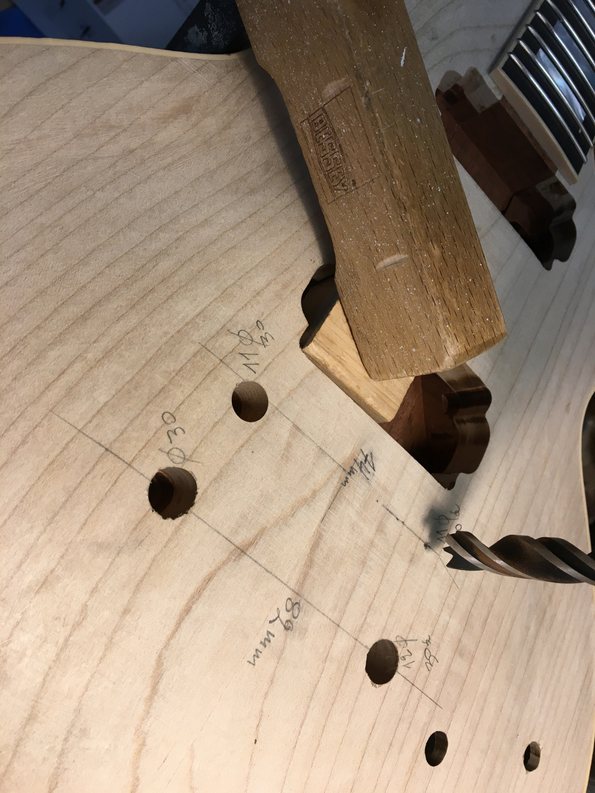

Αλλαγή θέσης volume, tone, toggle switch, output jack, πίσω μέρος ηλεκτρικών.
-Παλιά θέση output Jack – καινούρια θέση output jack (βλ. κόκκινο βέλος).
-Παλιά θέση volume, tone, switch – καινούρια θέση volume, tone, switch (βλ. πράσινα βέλη).
-Παλιά θέση ηλεκτρικών- καινούρια θέση ηλεκτρικών (βλ. μαύρα βέλη).

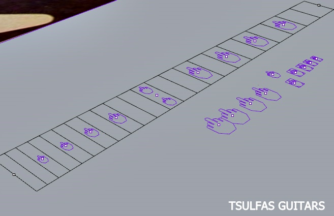

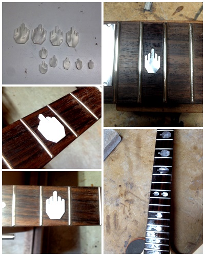

Τοποθέτηση inlays (middle finger)
-Αρχικά σχεδιάστηκαν στον υπολογιστή.
-Στη συνέχεια κόπηκαν σε cnc για τέλεια ακρίβεια.
-Τοποθέτηση των inlays, χωρίς να χρειαστεί να αφαιρεθούν τα τάστα, μιας και τα τάστα ήταν σε πολύ καλή κατάσταση.

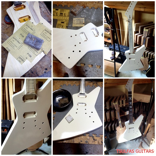

Τρίψιμο της επιφάνειας πριν το βάψιμο. Στη συνέχεια υπόστρωμα, μετά χρώμα άσπρο (Olympic white) και φινίρισμα σε ματ.

Τοποθέτηση περιφερειακών (ηλεκτρικά, γέφυρα, κλειδιά, μαγνήτες κτλ), Gotoh, EMG, Switchcraft.
