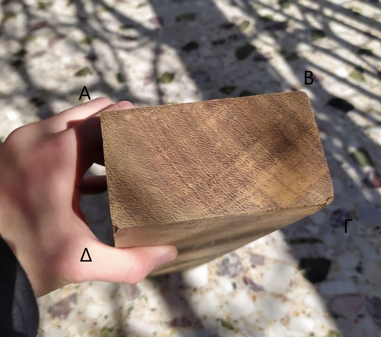

 Πήρα 3 περισσευόμενα ξύλα(καρυδιά,καστανιά και οξιά μάλλον) από ένα παλιό ξυλουργό για να ξεκινήσω τον 1ο μπαγλαμά από το 0 με βασικό ξύλο την καρυδιά για σκάφος και μετά βλέπουμε.
Το θέμα είναι ότι οι διαστάσεις δεν φτάνουν για σκάφος οπότε πρέπει να το κόψω στην μέση και να το κολλήσω.
Το μόνο που βρήκα είναι ότι "τα νερά του ξύλου να είναι κάθετα στην μεγάλη επιφάνεια του παραλληεπιπέδου για μεγαλύτερη αντοχή στην τάση των χορδών"
Άρα να είναι κάθετα στο καπάκι τα νερά.

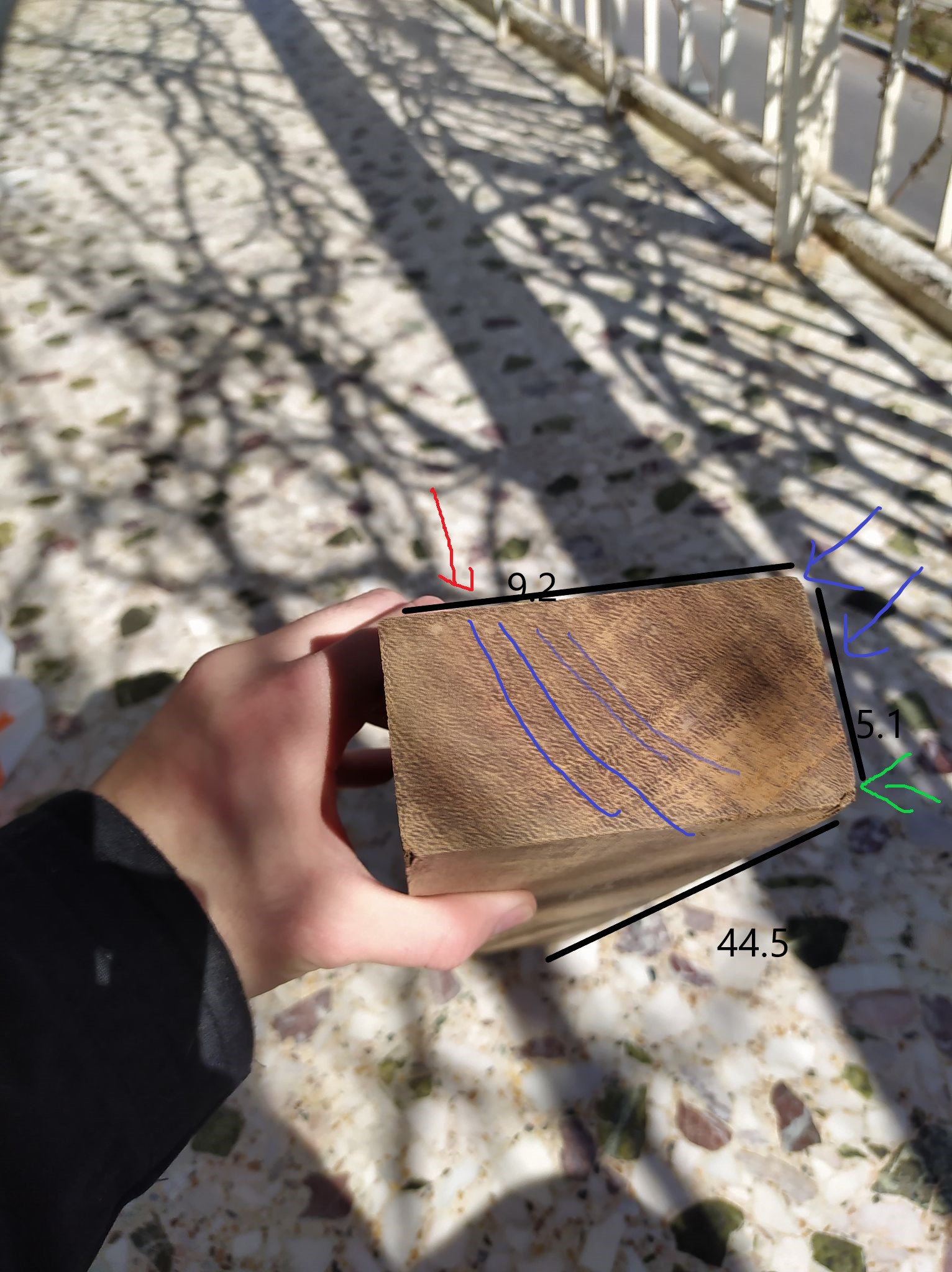

Απότι καταλαβαίνω τα νερά του ξύλου πάνε στο περίπου οι μπλε γραμμές
Άρα στο ΑΒ θα ακουμπάει το καπάκι και από κάτω θα κολλήσει στο ΓΔ το Ά΄Β.
Ή θα ταν καλύτερα το καπάκι να ακουμπάει στο Βô´à ?

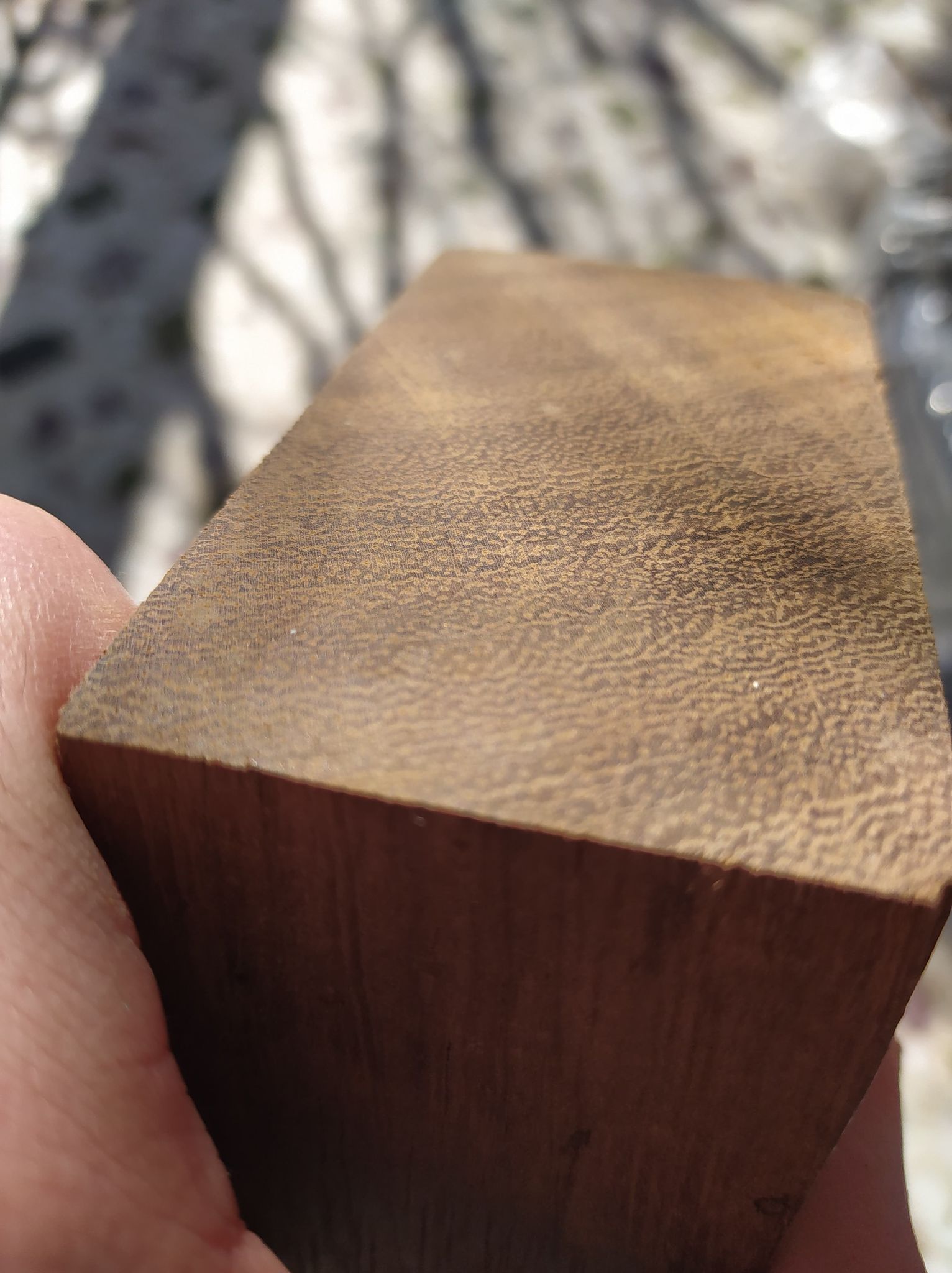

Επίσης αυτές οι τρύπες είναι οι πόροι που είναι χαρακτηριστικό των πλατύφυλλων?

Αλέξανδρε για το πως θα κολήσεις τα ξύλα σου για το μπαγλαμά δεν μπορώ να βοηθήσω
Όμως τα νερά του ξύλου δεν πάνε σαν τις μπλέ γραμμές αλλά σαν τα μπλέ τόξα που έχεις βάλει
Ελπίζω κάποιος έμπειρος στη κατασκευή μπαγλαμά να σε βοηθήσει

οχι βρε νασο μου, πρεπει να ειναι η κοπη απο τη κορδελα τα νερα που ειναι στα βελακια, και τα νερα ειναι οπως ηδη σχεδιασε ο αλεξανδρος.
γνωμη μου ειναι (ο καθεις εχει και απο μια... μια ξεχνομιαστε...) -και αν ηθελα να κανω κατι σε κιθαρα- θα το εβαζα ετσι, ωστε να κανω τα λιγοτερα κοψιματα κ κολλησεις, διοτι ετσι οπως τρεχουν τα νερα στις 45° ειναι το ιδιο οπως κ να το βαλεις.
η θα αγοραζα ενα κομματι στις καταλληλες διαστασεις (δεν ειναι κ τοοοοσο ακριβα) κ θα κρατουσα αυτο για αλλη δουλεια, που μια χαρα ειναι πλατυφυλλο, εξου οι ποροι στη καθετη κοπη.

Ευχαριστώ Νάσο και Στέλιο για τον χρόνο σας.Με ένα τρίψιμο φάνηκε ότι ήταν από την κορδέλα.
