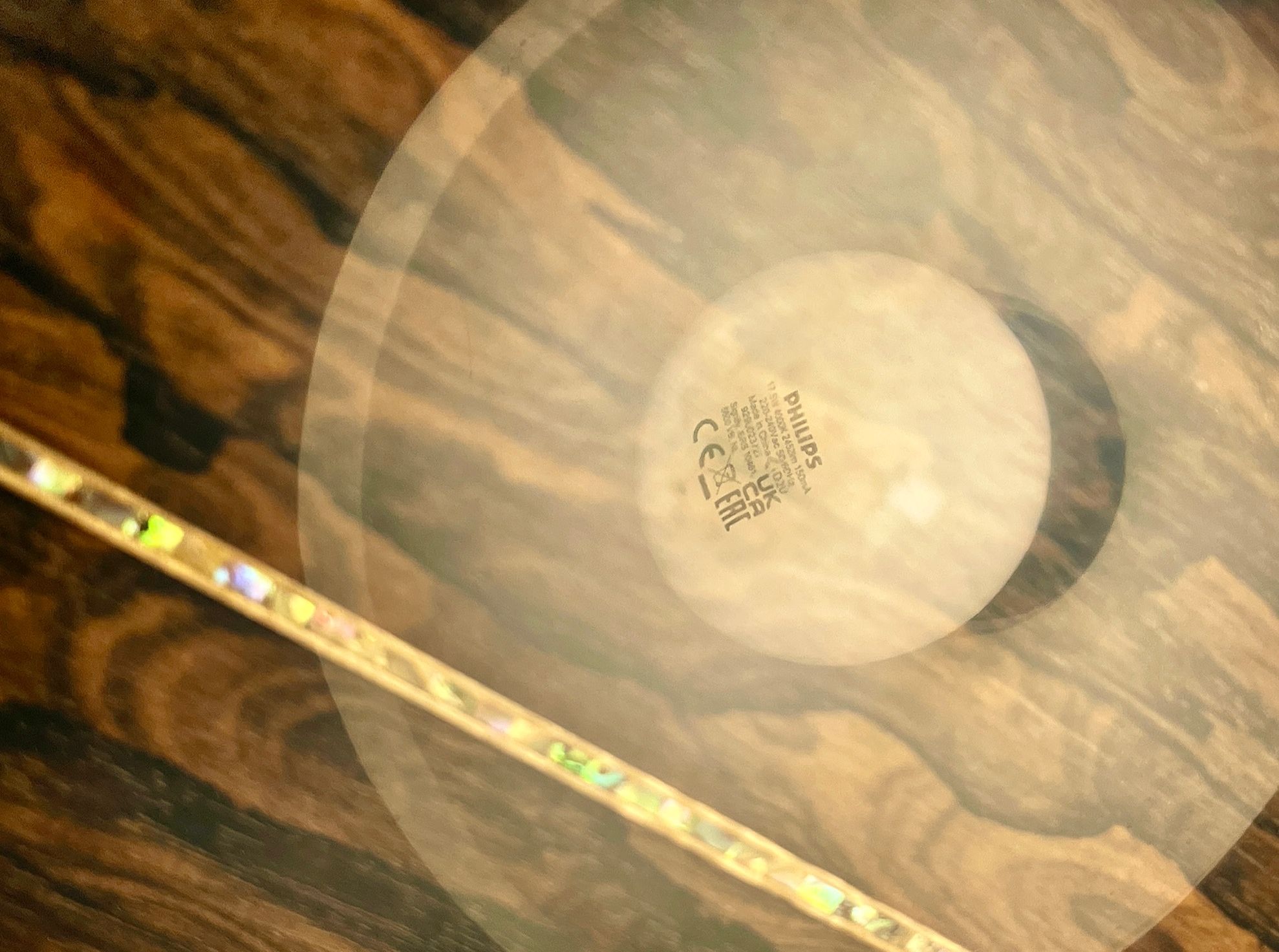

Το αποτέλεσμα με ικανοποίησε. Η φωτογραφία είναι από την πλάτη της κιθάρας και εστιάζει στα χαρακτηριστικά της λάμπας που καθρεφτίζεται στο βερνίκι!
 :undecided2: :undecided2: :undecided2: :undecided2:
Χάλια αδιόρθωτα! Ούτε πόσα watt είναι η λάμπα δεν μπορώ να διακρίνω. Άσε που τα δείχνει όλα ανάποδα!
Αλλά σε έχω καταλάβει Στέργιε! Τα βάζεις αυτά για να μας κομπλεξάρεις!
Σοβαρά τώρα. Για πες λίγα παραπάνω για το λούστρο και τη διαδικασία.
Στο γυμνό ξύλο περνάς πρώτα το wood hardener (πως το εφαρμόζεις;) και μετά το τρίβεις κάθε φορά μέχρι να κλείσουν οι πόροι; Στη συνέχεια το wipe-on poly με πανάκι (πολλά χέρια). Ενδιάμεσα τίβεις ή το κάνεις αφού κάνεις σώμα;

Ιωσήφ, Δημήτρη, Παναγιώτη, Νίκο, Λάμπρο: Ευχαριστώ, με τιμάτε!
Παναγιώτη, ξεκίνησα την απάντηση αλλά έχει πολλές ουρες, είδα ότι τραβάει σε μάκρος κι' έτσι σκέφτομαι ν' ανοίξει ξεχωριστό θέμα για το φινίρισμα.
Ίσως προκαλέσει και διάλογο που θα χρησιμεύσει σε όλους μας.
Χρειάζομαι αυτοπειθαρχία  :040: και λίγο χρόνο...
χαρτι κ καλαμαρι θα στα πω:
17.5 βατακια, 4000 κελβινακια (σωστοοοος)  :13:
κ η φωτογραφια φιξεντ  ;D
Στέλιο, νάσαι καλά που μου άνοιξες τα μάτια με τη συζήτηση/μάθημα από το τηλέφωνο για το spray τα πιστόλια, τα κομπρεσσέρ και τα διαόλια!

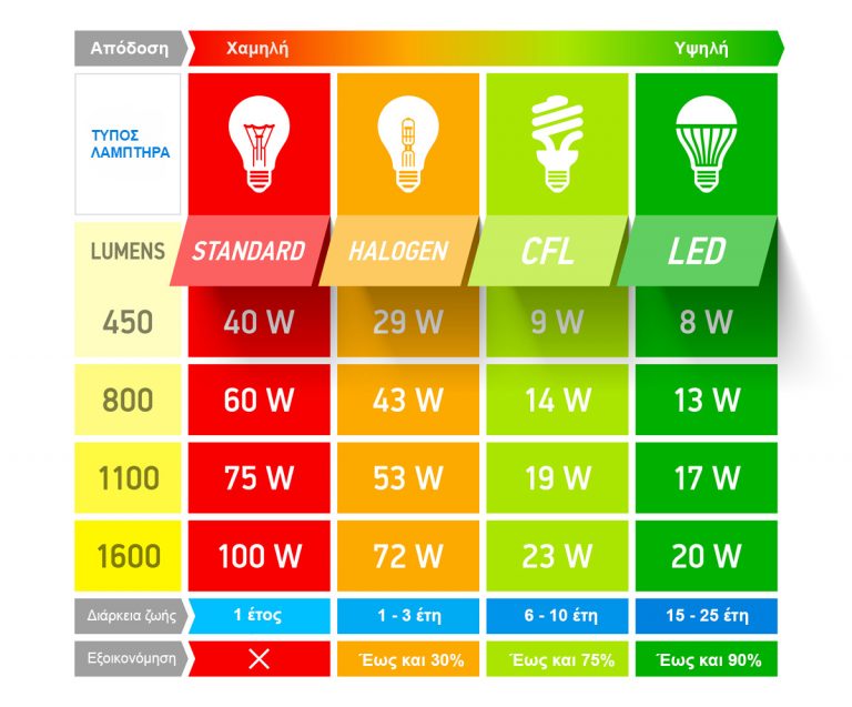

Αλλά πέστα όλα, πες και τα Lumen (τη φωτεινή ροή) που λέει ότι είναι 2452, κάνε και τη διαίρεση με τα βατ: 2452/17,5=140Lumen/Watt που προκύπτει να είναι μια πολύ ικανοποιητική απόδοση, με την έννοια ότι ακόμη περισσότερη ισχύς καταναλώνεται για την παραγωγή φωτός και όχι θερμότητας (σε σύγκριση με την προηγούμενη γενιά LED που πασχίζει να έχει απόδοση μέχρι 100Lumen/Watt), με αποτέλεσμα η λάμπα μας να μη ζεσταίνεται αλλά να παραμένει χλιαρή άρα να μη ζορίζεται = να διαρκεί περισσότερο και να κάνουμε και κάποια οικονομία στις πολύτιμες βατώρες...

να πω την αληθεια τα ειδα τα λουμεν αλλα λεω αποκλειεται να ειναι τοσα και δε τα βλεπω καλα....
δε μου βγαινανε τα νουμερα και με τοσα πολλα λουμεν δεν ειχα δει μεχρι τωρα (τοτε που εκανα τα γνωστα στην ψυχοθεραπευτικη υπογα...) , μεχρι που ξαναδα το πινακακι...
που τηνε βρηκες,  θα χεις ακρες στο εργοστασιο της φιλιπς  ;D

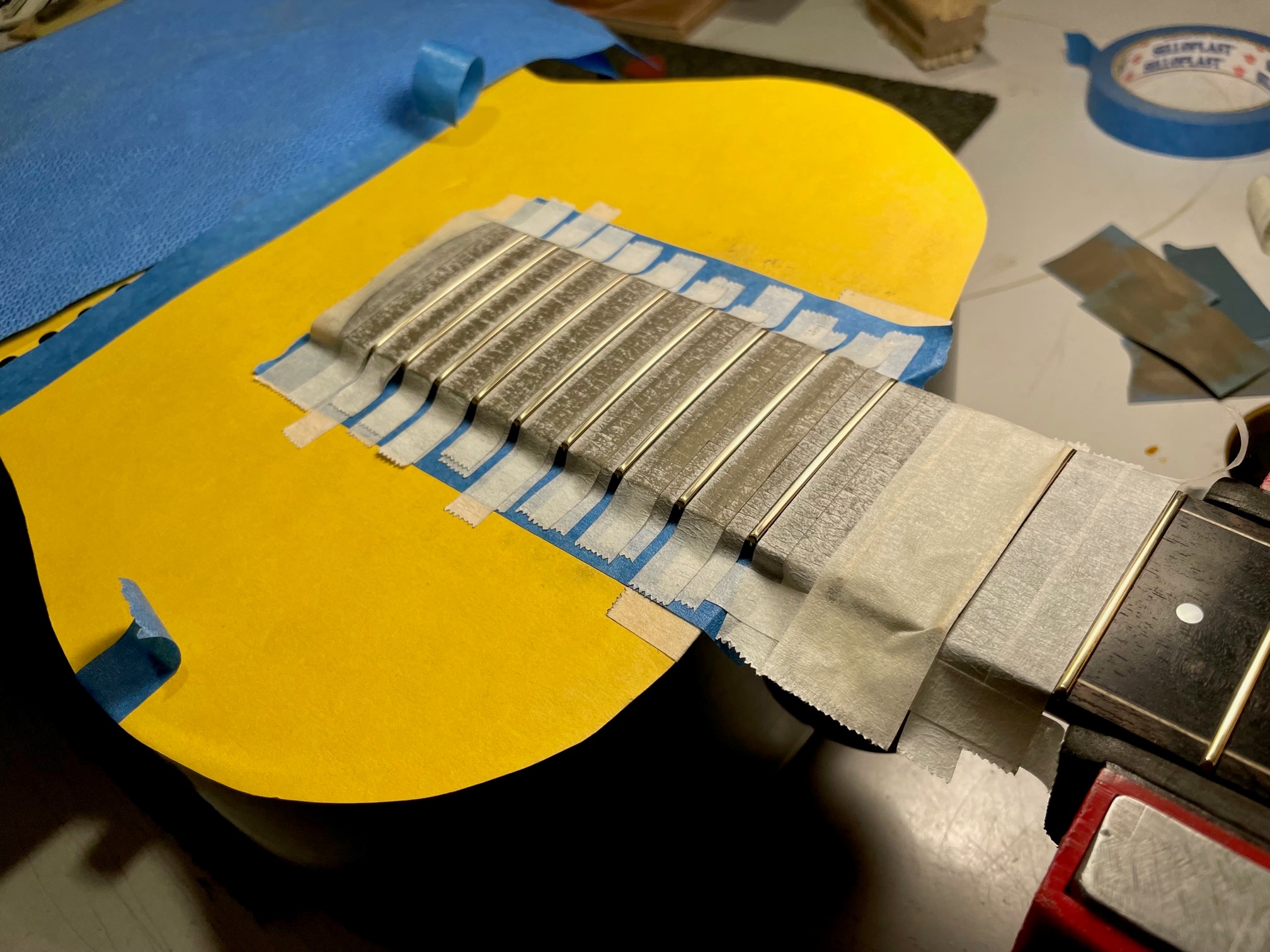

Η κιθάρα #05 αποφάσισε να πάρει μέρος στο 2ο Φεστιβάλ Λαϊκής Κιθάρας, στην έκθεση οργανοποιίας που θα γίνει παράλληλα.
Θα κατέβει στη Σαλονίκη μαζί μου μεθαύριο…
Είναι κάμποσες βδομάδες που έχουν φορεθεί οι χορδές και είπα να ρίξω μια τελευταία ματιά για να δω πώς πάει η «ωρίμανση» του οργάνου (τον όρο ωρίμανση τον άκουσα για πρώτη φορά από το Σπουρδαλάκη και τον υιοθέτησα).
Διαπίστωσα όπως περίμενα μια έμφαση στην καμπούρα που συνήθως εμφανίζεται στην ταστιέρα τον πρώτο καιρό που το όργανο υφίσταται την τάση των χορδών, στην περιοχή από την ένωση μέχρι την τρύπα. Όχι σπουδαία πράματα, κανα-δυο δέκατα, ίσως και τρία.
Οπότε τα τάστα σ’ αυτή την περιοχή τρίφτηκαν προσεκτικά, στρογγυλεύτηκαν και ξανα-γυαλίστηκαν.
Με ένα τέταρτο στροφής στο truss rod με τη φορά των δεικτών του ρολογιού, το όργανο ξανα-τεντώθηκε ώστε να αποκτήσει και πάλι το ελάαχιστο ρελιέφ που συνήθως επιδιώκω και σταθεροποιήθηκε στην (κατά πάσα πιθανότητα) τελική του θέση.
Το action στο 12ο τάστο μετρήθηκε και έδειξε 1,5 χιλιοστό στα πρίμα και 2,2 χιλιοστά στα μπάσα.
Είμαστε έτοιμοι 😊
