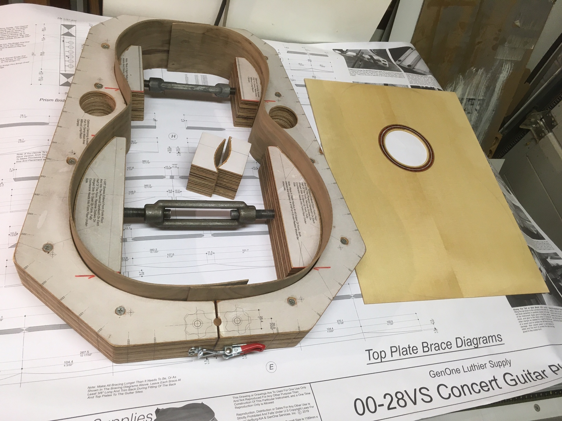

Όλα ξεκινάνε από το καλούπι. Στην αρχή το έκανα διαιρούμενο αλλά αργότερα το κόλλησα γιατί δεν βόλεψε.
Τα πλαϊνά λυγίστηκαν στο χέρι. Πολύ θάθελα να φτιάξω ένα θερμαινόμενο καλούπι  :) αλλά είναι ογκώδες και δεν έχω το διαθέσιμο χώρο.

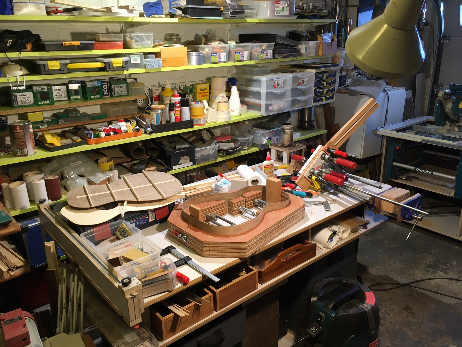

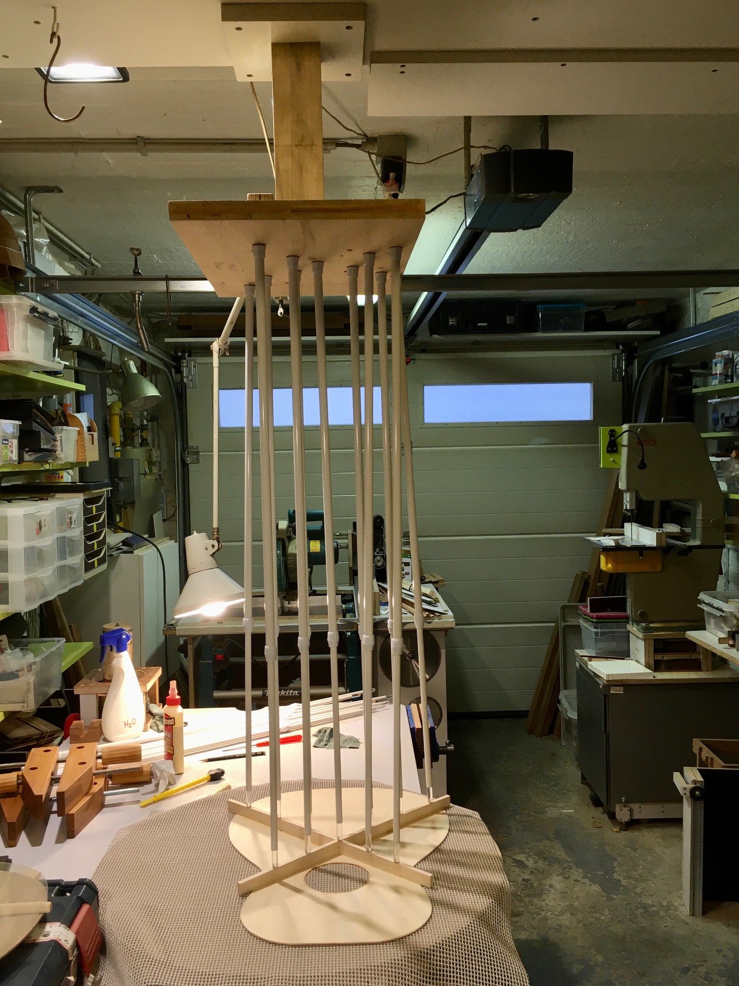

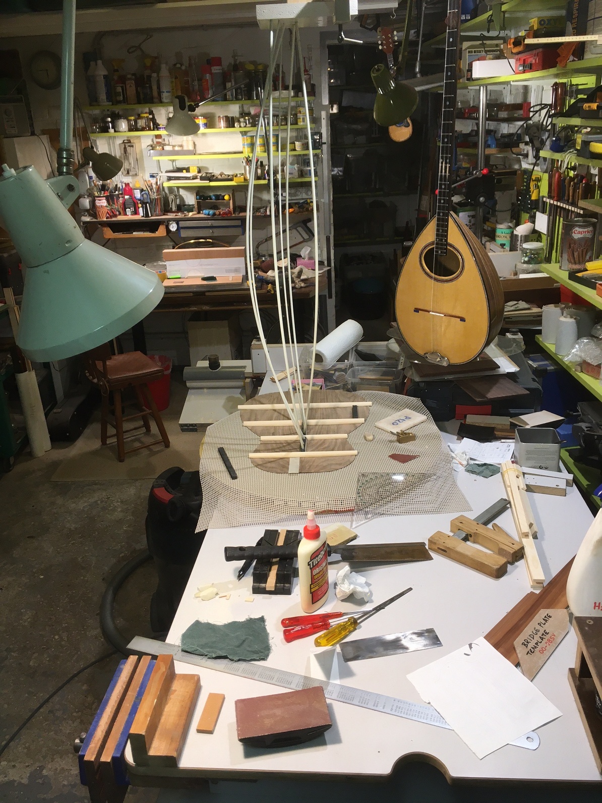

Η πλάτη ξαπλώνει σε καινούργιο radius dish με πολύ κλειστή καμπυλότητα, ακτίνας 3,6 μέτρων (12 ft). Υπηρεσίες go-bar πρόσφερε ένα κομμάτι χαμηλής οροφής του εργαστηρίου. Οι πρώτες βέργες που χρησιμοποίησα για τη συγκόληση ήταν από φάιμπεργκλας. Το κρεμασμένο μπουζούκι παρακολουθεί με ενδιαφέρον!
Πιο κάτω φαίνεται και ο τρόπος κατασκευής της ένωσης του x-brace (μια εικόνα, χίλιες λέξεις)

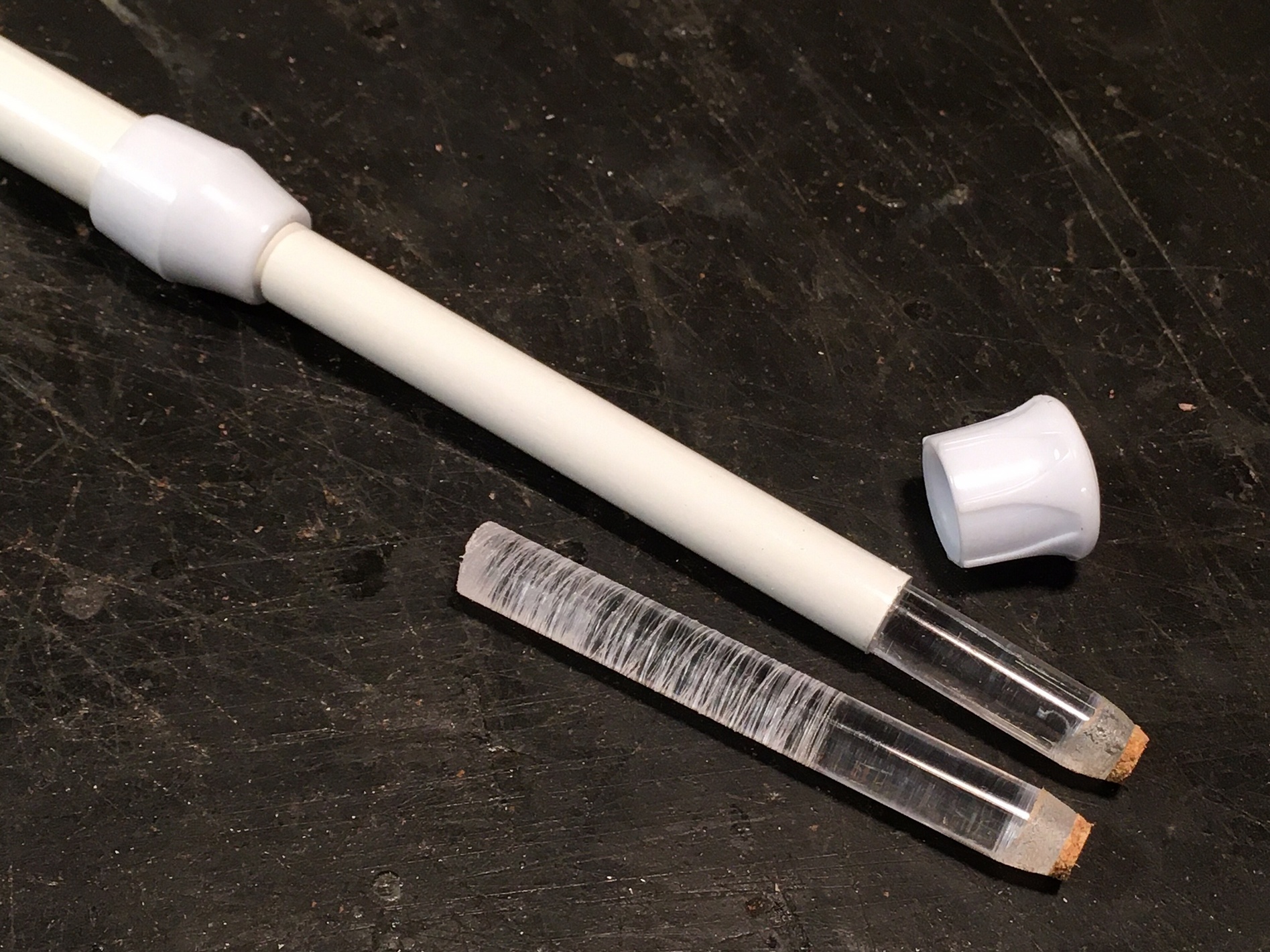

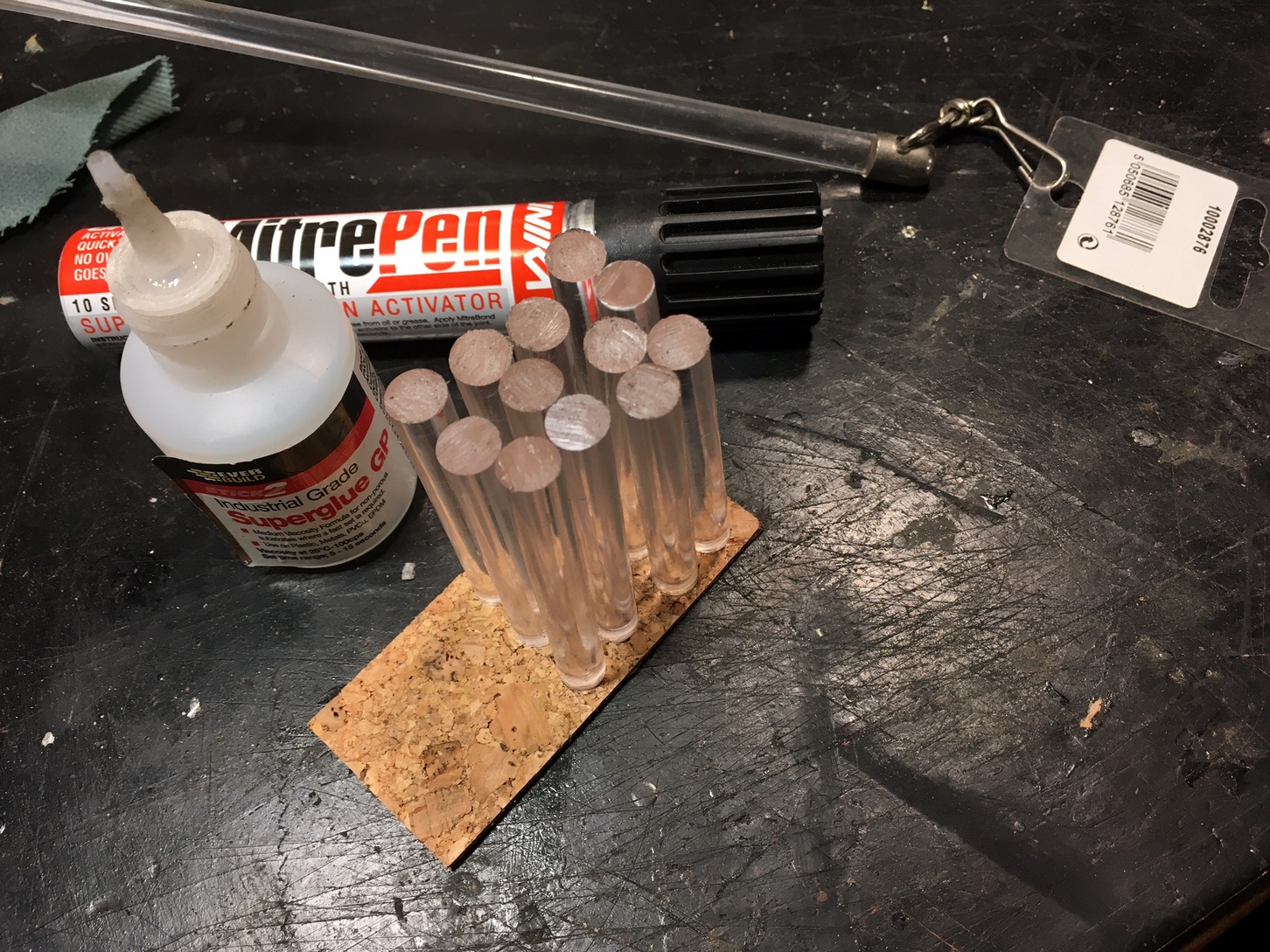

Στο μεταξύ ήρθανε από τη μακρινή Ασία κάτι κομψές τηλεσκοπικές κουρτινόβεργες μεταβλητού μήκους (με ελατήριο) https://www.aliexpress.com/item/1005001773743633.html?spm=a2g0s.9042311.0.0.27424c4daEh7Ev. Με λίγη δουλίτσα μετατράπηκαν σε βέργες για τα κολλήματα στο go-bar.
Πολύ βολικές! Βγάζω το καπέλο σ’ αυτόν που είχε την ιδέα και το πρότεινε στον Pablo Requena, που κι αυτός με τη σειρά του το προτείνει στο βίντεο εδώ https://www.youtube.com/watch?v=iBj35PH0WjQ&t=7s&ab_channel=PabloRequena (στο 9:58).
Το x-brace έμεινε πολύ ευχαριστημένο…
Συνεχίζεται…

στα δικα σου παλια γκοουμπαρ, τι εβαλες για αποληξη (φαινεται κατι μαυρο σε μια φωτο...);

Άλλη μια φανταστική παρουσίαση και κατασκευή.. ωστόσο κι εγώ ενδιαφέρομαι για την απόληξη και προσθήκη στις βέργες του go bar..

Η τροποποίηση των κουρτινόβεργων για χρήση στο γκόουμπαρ γίνεται στη μεριά που ο σωλήνας είναι πιο στενός. Έχει εσωτερική διάμετρο 9 χιλιοστά.
Εγώ είχα κάτι ξεχασμένες λαβές κουρτινών από το ΙΚΕΑ. Τις τεμάχισα, διαμόρφωσα μύτη και ταίριαξαν μια χαρά. Αλλά νομίζω τις έχουν αποσύρει γιατί δεν τις βλέπω πια στο σάιτ τους. Όμως πιστεύω οτι δεν είναι δύσκολο να βρεθεί μιά λύση, ας πούμε ξύλινη καβίλια 10 χιλιοστών που τη μειώνεις λίγο για να χωρέσει στο σωλήνα, ή οτιδήποτε σε κύλινδρο με διάμετρο 9 χιλιοστά. Στην απόληξη της μύτης κολλάς φελλό (ή λάστιχο ή υλικό από σόλα παπουτσιών ή ό,τι άλλο υλικό που να μη χαράζει τα καμάρια με την πίεση που ασκείται).
Ό,τι κι αν χρησιμοποιήσεις, αν το κολλήσεις με κόλλα θέλει προσοχή να μη προωθήσεις κόλλα μέσα στο σωλήνα και κολλήσει η άκρη ενός ελατηρίου που υπάρχει μέσα και δε φαίνεται. Αν κολλήσει το ελατήριο η λειτουργία της βέργας αχρηστεύεται.

στεργιο μου τον εφαγες το δημητρη με το τρικυκλο...  ;D
αυτα με το φαϊμπεργκλας λεω που ειχες, τι εχεις βαλει στην ακρη...
« Απάντηση #12 στις: Μαρτίου 09, 2021, 03:57:41 μμ »
- ένα στρογγυλάκι από σαμπρέλλα κομμένο με σγρόμπια  {celebrate016}
edit: τώρα μόλις ξαναείδα τη φωτογραφία και κατάλαβα τί εννοείς. Αυτά τα μακρόστενα μαύρα που φαίνονται είναι λωρίδες από χοντρή σόλα παπουτσιών! Και σχετικά άκαμπτο και κάπως ελαστικό. Έχω ένα φύλο αγορασμένο από υλικά τσαγκαρικής και χρησιμεύει σε ένα σωρό εφαρμογές...

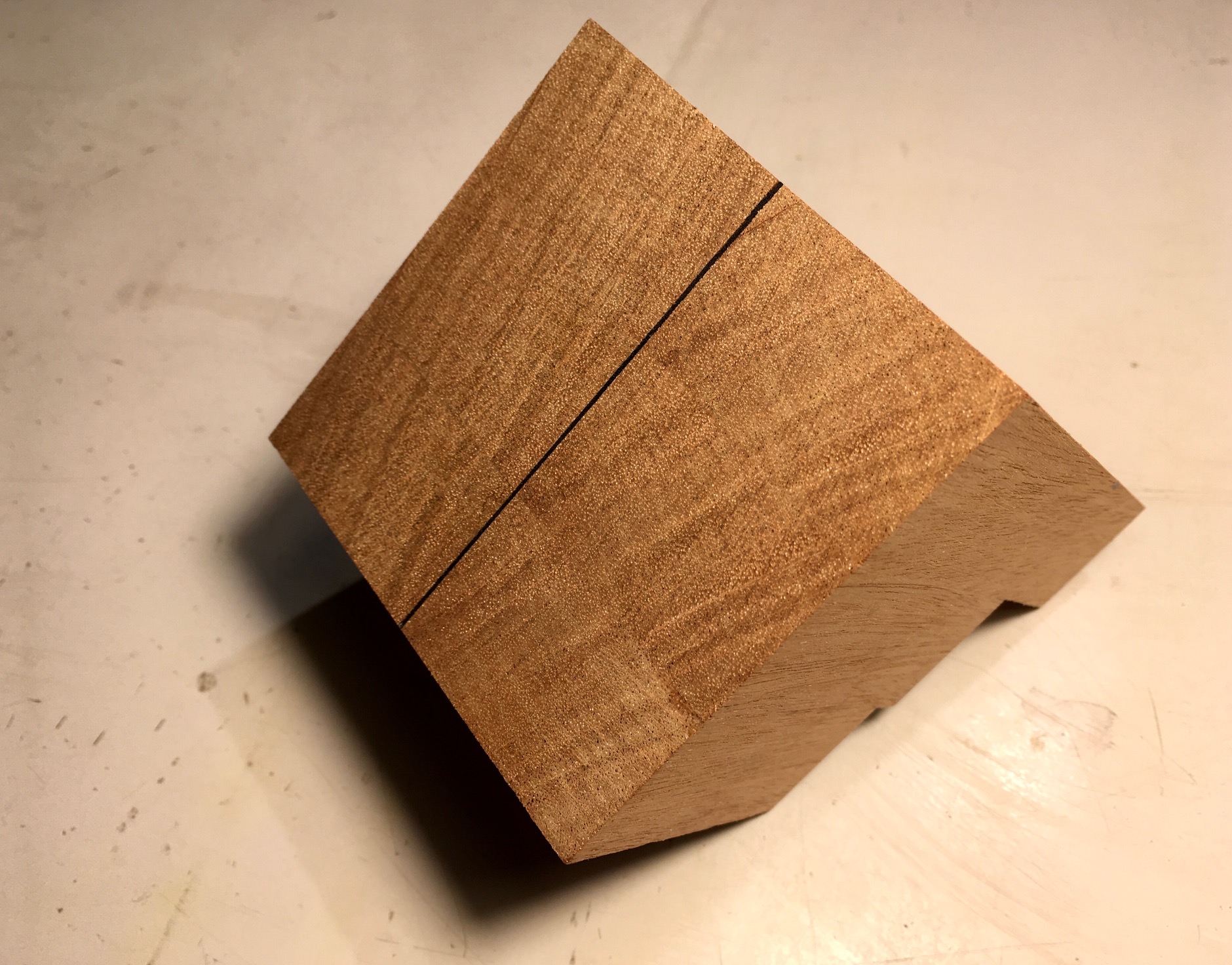

Ο τάκος που θα κολληθεί στο μάνικο προετοιμάστηκε για τη μεγάλη στιγμή της συγκόλλησης όσο καλύτερα μπορούσε. Αποτελείται από 7 κομμάτια, (3+3+μαύρος καπλαμάς), με ιδιαίτερη μέριμνα στην κατεύθυνση των νερών, που αν και όχι απόλυτα ακτινικά κομμένα, ταιριάστηκαν αντικρυστά όσο καλύτερα μπορούσαν.
Στο μεταξύ, οι δουλειές των εσωτερικών τάκων και του μάνικου προχώρησαν πυρετωδώς!
