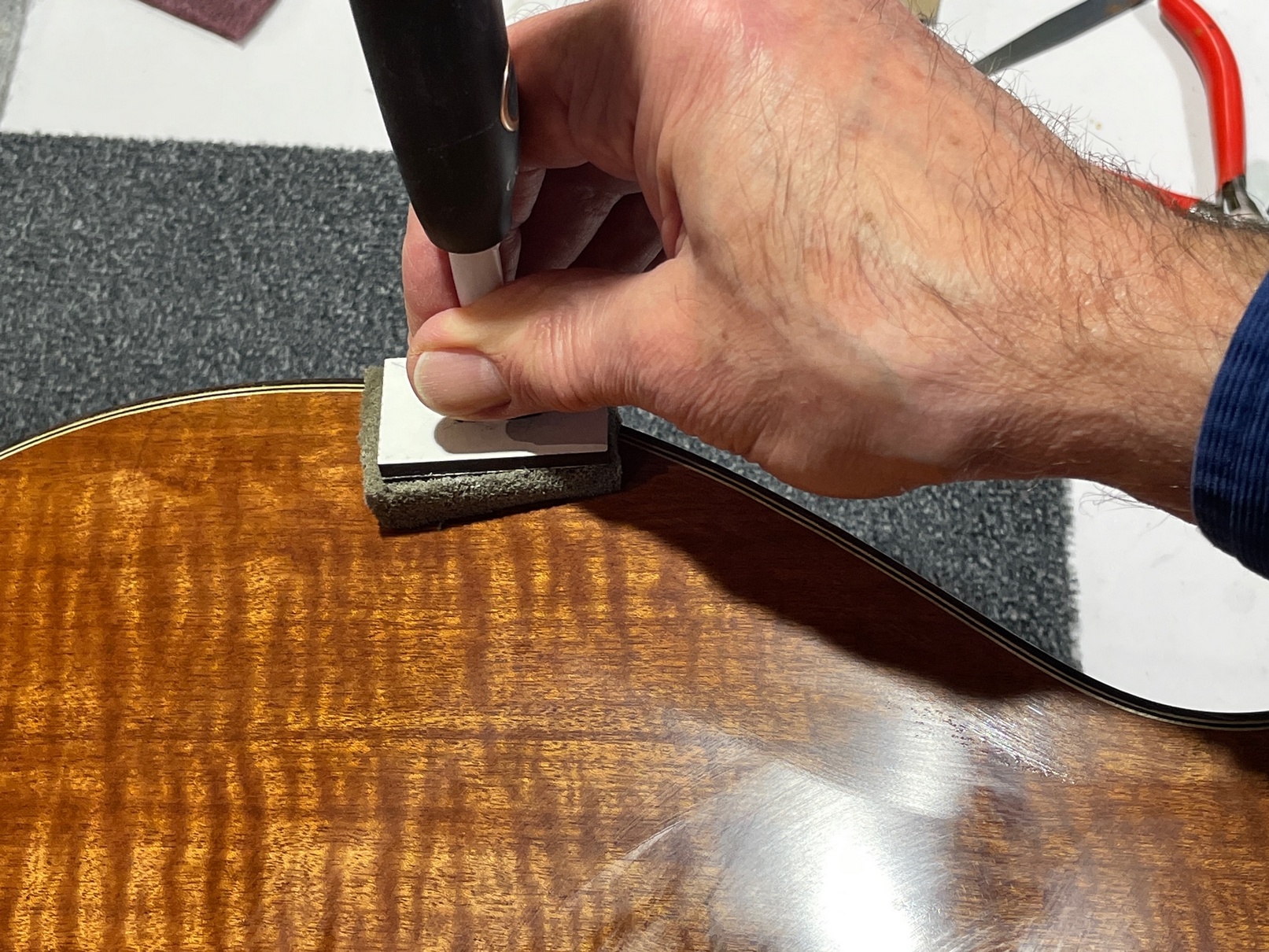

Πριν από τις φωτογραφίες «της πασαρέλας» της #06, σκέφτομαι να μοιραστούμε μερικές λεπτομέρειες της κατασκευής που βρίσκω ότι παρουσιάζουν κάποιο ενδιαφέρον:

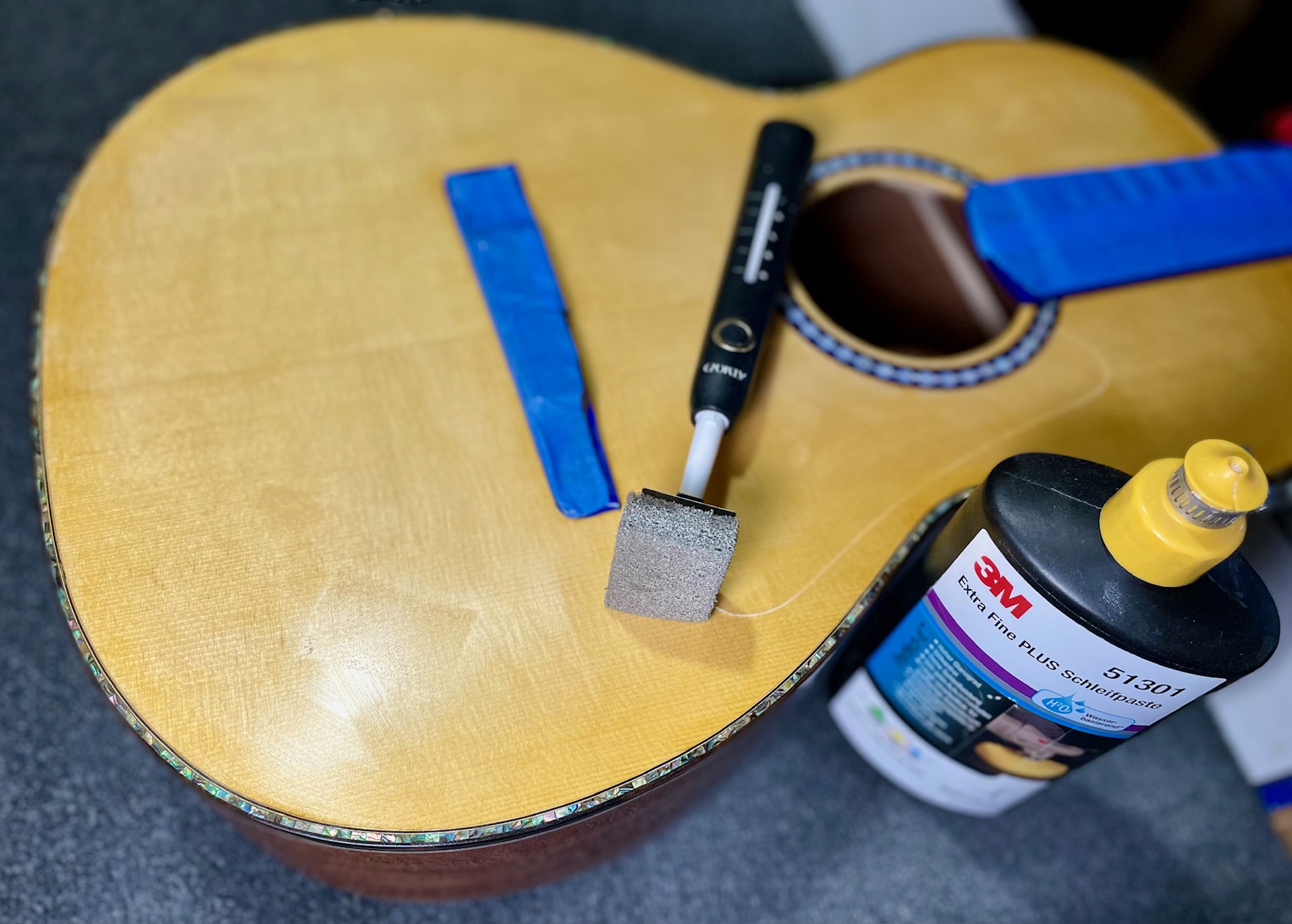

Το γυάλισμα με τις σμυριδαλοιφές γίνεται πιο ξεκούραστα και με περισσότερη ακρίβεια με τη βοήθεια μιας ζωηρής ηλεκτρικής οδοντόβουρτσας!
Το καημένο το μηχάνημα υπέστη βαθύ χακάρισμα και μετατροπή, κι εκεί που περίμενε «οδοντιατρικό» περιβάλλον εργασίας μπλέχτηκε με τα τεχνικά. Αλλά το βλέπω ευχαριστημένο με το νέο του πόστο και καθόλου δεν μετανιώνω.

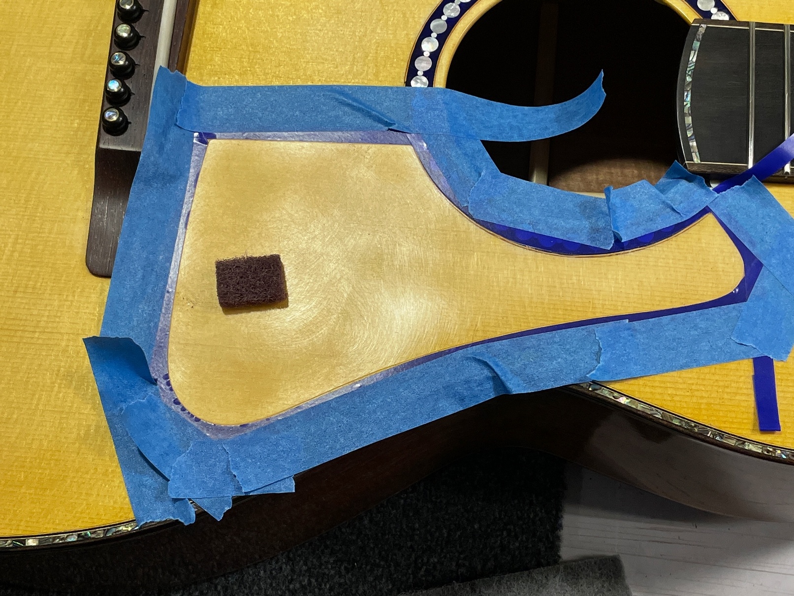

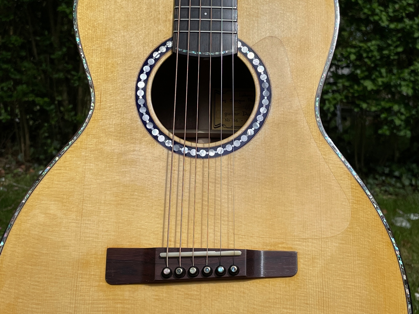

Η πεναριά που βάζω (pick-guard) είναι διάφανη (όπως τη θέλω) αλλά γυαλιστερή (όπως δεν θέλω). Αυτό έχει η αγορά.
Επειδή όμως ξέρω ότι η πεναριά γρήγορα θ’ αποκτήσει τις γρατσουνιές της -που βρίσκω ότι είναι ενοχλητικές πάνω στη γυαλιστερή της επιφάνεια, την αλλάζω σε «βαθύ γρατσουνέ» με τη χρήση βιομηχανικού σφουγγαριού. Χρησιμοποιώ το κόκκινο που είναι το πιο τραχύ.
Εννοείται ότι χρειάζεται μασκάρισμα για να μη γρατσουνιστεί το βερνίκι γύρω-γύρω.
Το κομματάκι του σφουγγαριού είναι μικρό για καλύτερο έλεγχο.

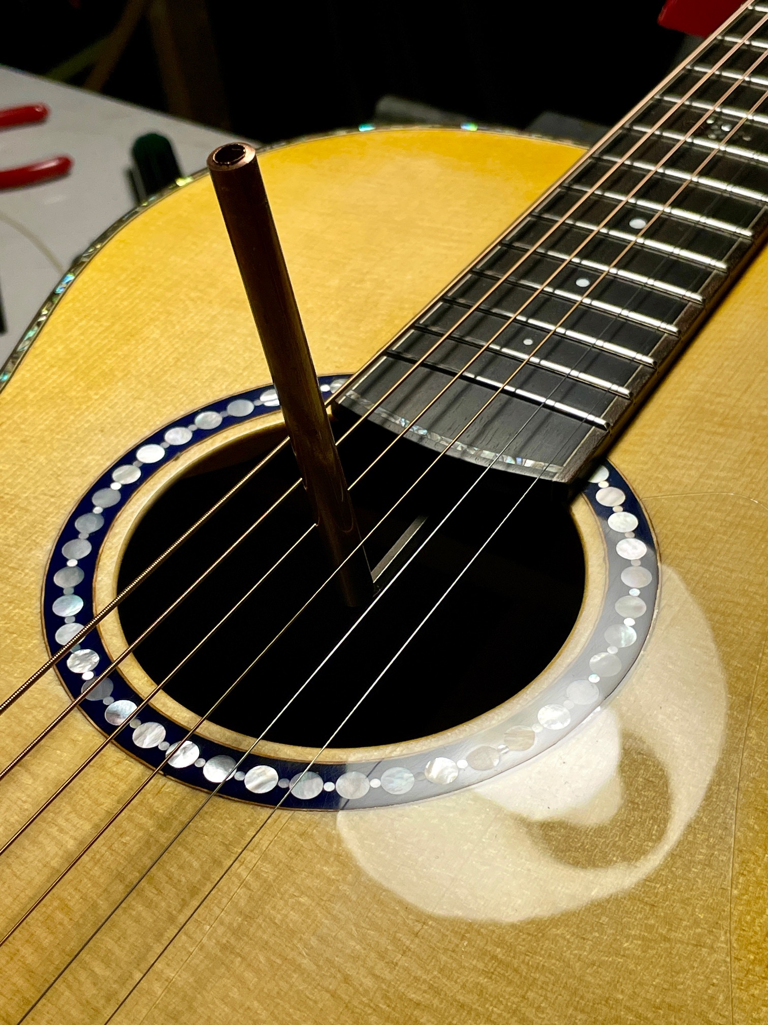

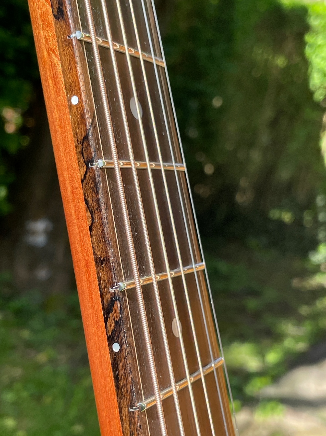

Το κλειδί Άλεν για τη ρύθμιση της βέργας (trussrod) έχει περισσότερη ακρίβεια άμα του φορέσεις στο ελεύθερο σκέλος του ένα φίνο σωληνάκι σαν προέκταση -εγώ το προτιμώ χάλκινο.
Το ρελιέφ που έχω καταλήξει να προτιμώ είναι το ελάχιστο, δηλαδή το λιγότερο που μπορώ να διακρίνω με το μάτι. Αν πρέπει να πω μια τιμή θα το ‘λεγα λιγότερο από ένα δέκατο.

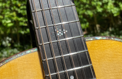

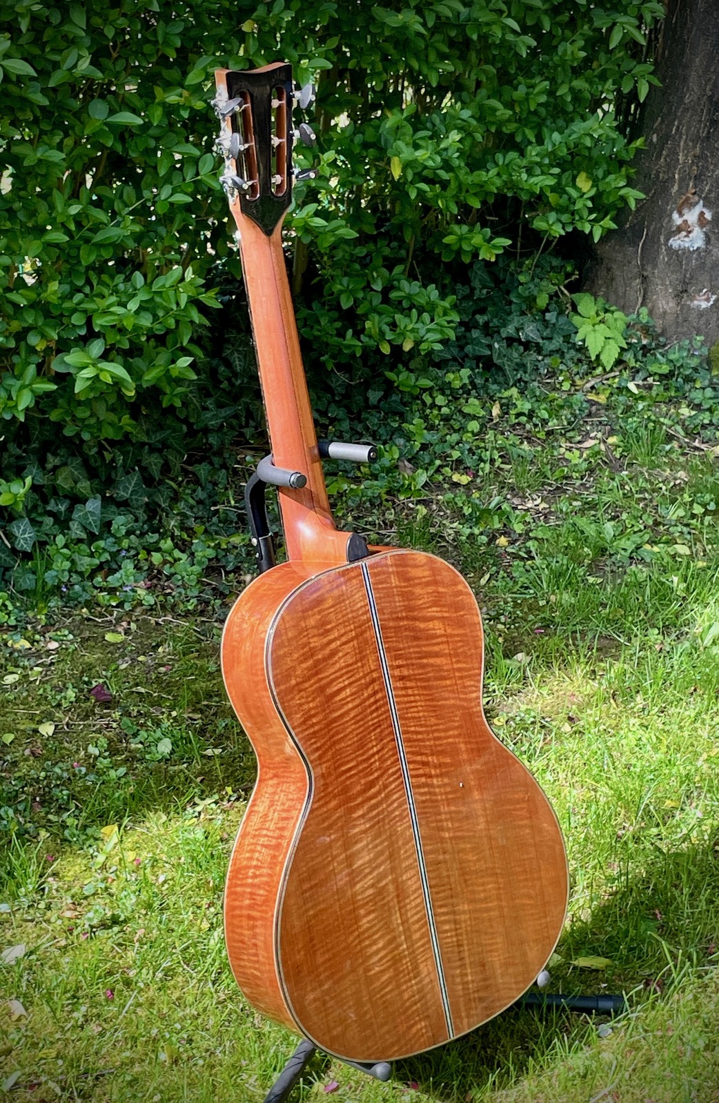

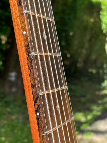

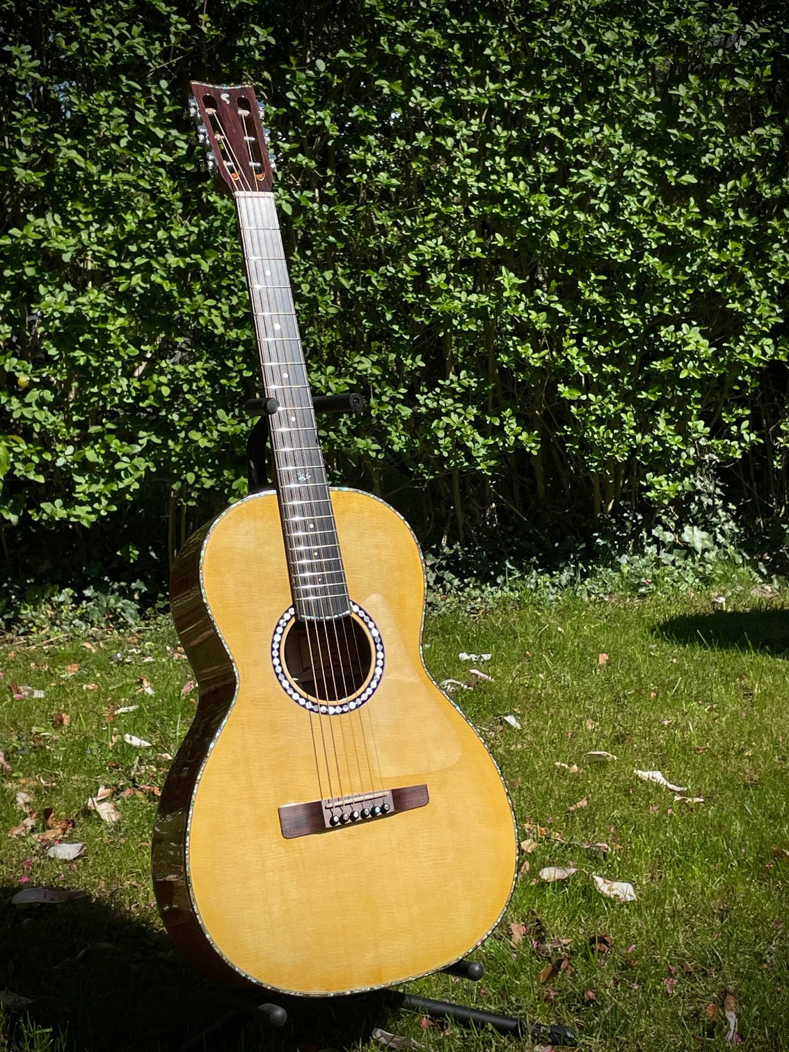

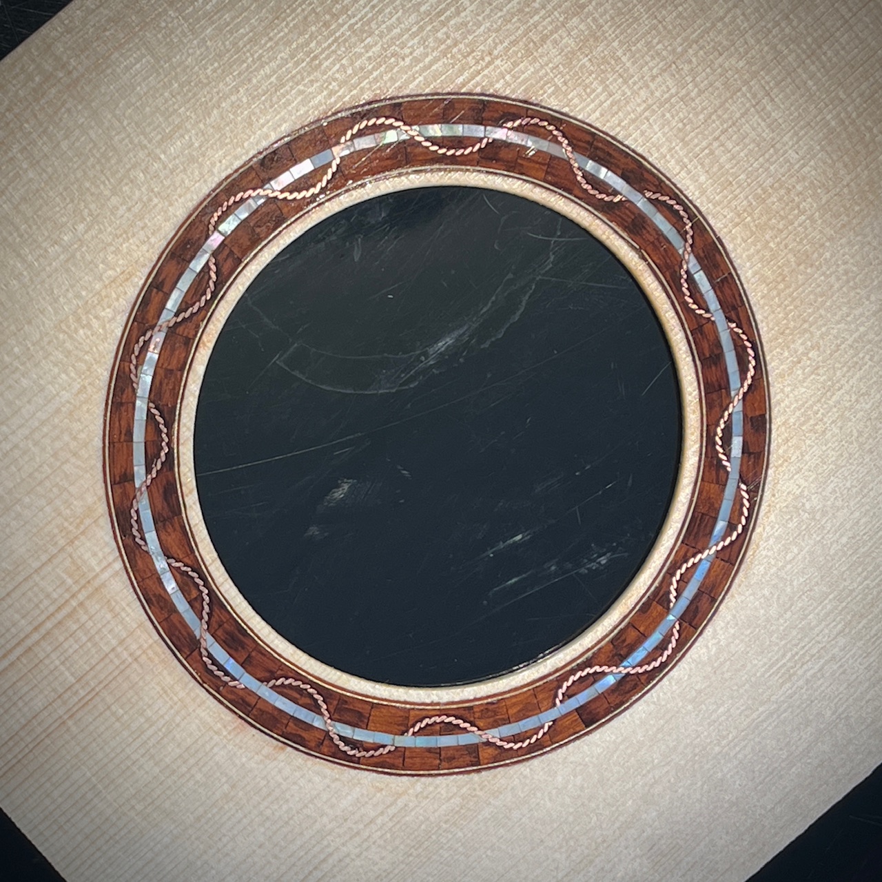

« Απάντηση #275 στις: Απριλίου 15, 2024, 01:17:24 μμ »

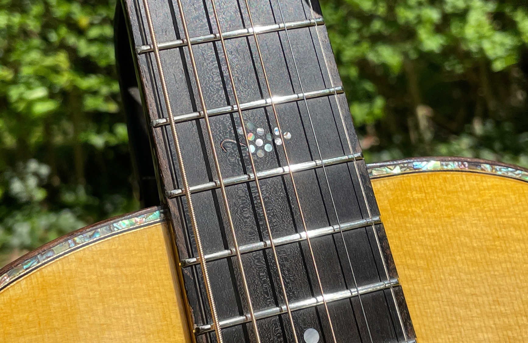

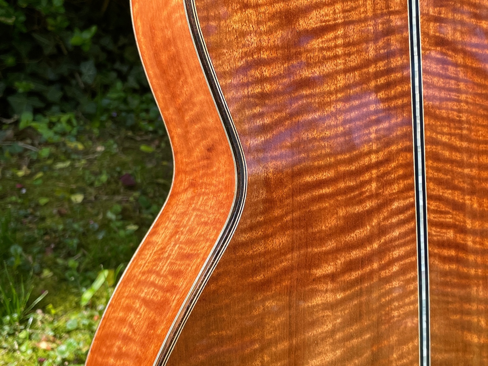

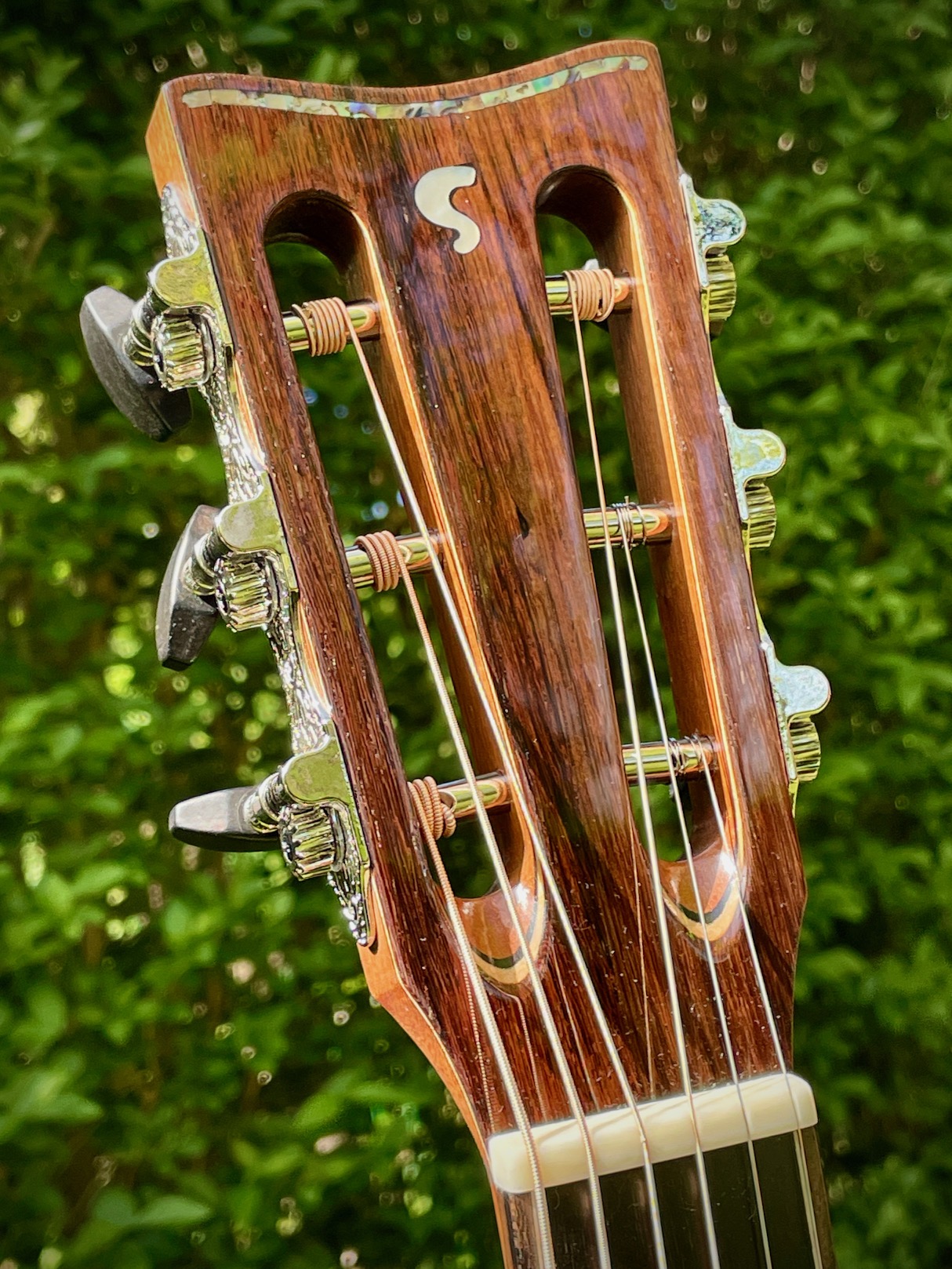

Ακολουθούν οι φωτογραφίες της #06.
Έχει τελειώσει ακόμη και το τελευταίο-τελευταίο σεταπ!
Μια περιληπτική περιγραφή:
Πλάτη και πλαϊνά: Ριγωτό μαόνι Ονδούρας 35+ χρόνων
Καπάκι: Έλατο Engelman
Headplate και γέφυρα: Παλίσανδρος Μαδαγασκάρης
Μάνικο: Παλαιό μαόνι Ονδούρας (+ 2 βέργες από ανθρακονήματα)
Ταστιέρα: Έβενος
Ροζέτα και ρίγα πλάτης: Όστρακο mother of pearl + χρωματισμένη εποξική ρητίνη
Binding σκάφους και ταστιέρας: Ziricote
Πατούρα (Lining): Solid lining από παλαιό μαόνι Ονδούρας

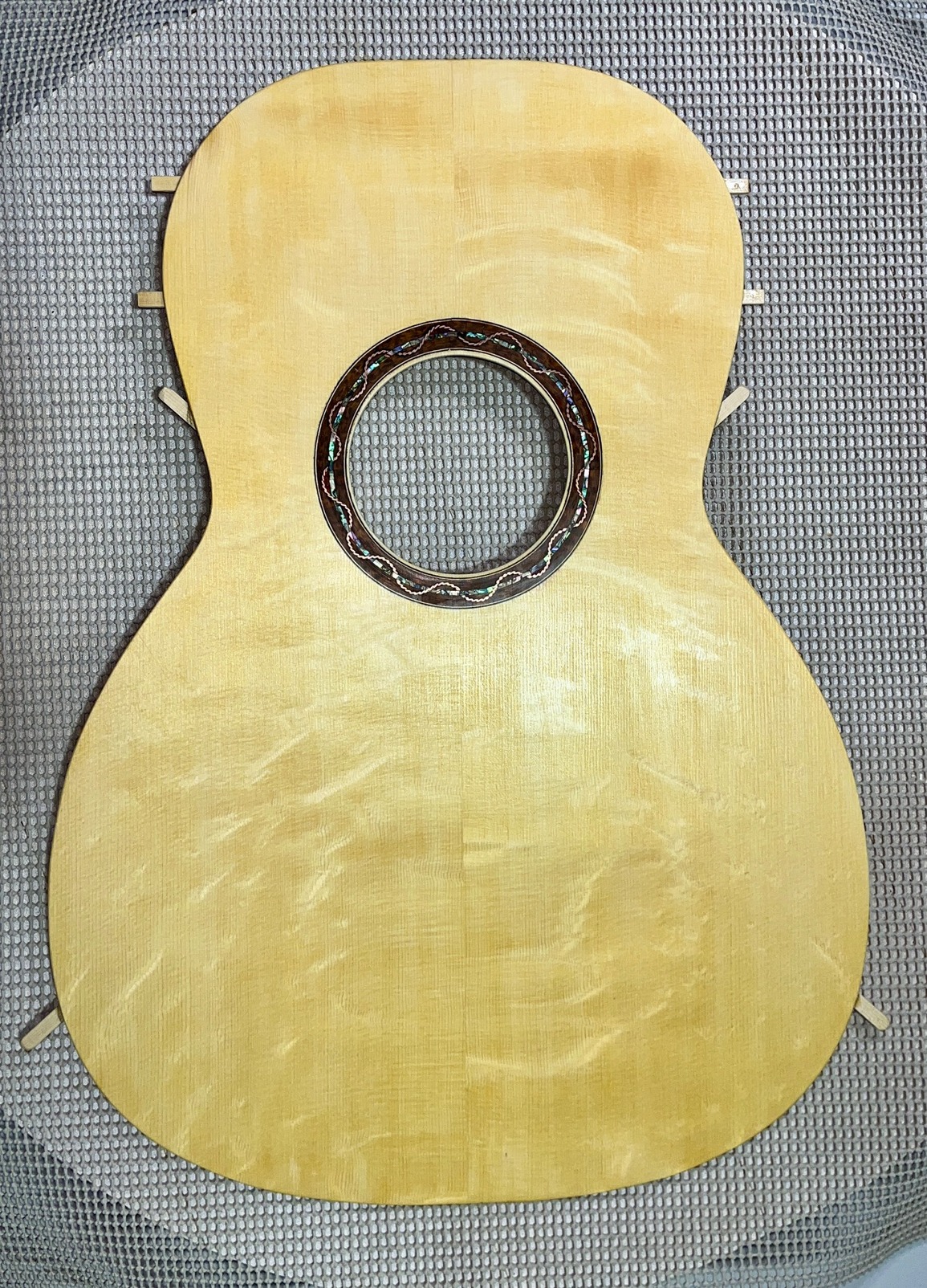

« Απάντηση #276 στις: Απριλίου 15, 2024, 02:04:51 μμ »
Ἑξαιρετική !!!!!! Συγχαρητήρια γιά μιά ἀκόμη φορά !!!!!
Πᾶμε γιά τήν ἑπομένη.....

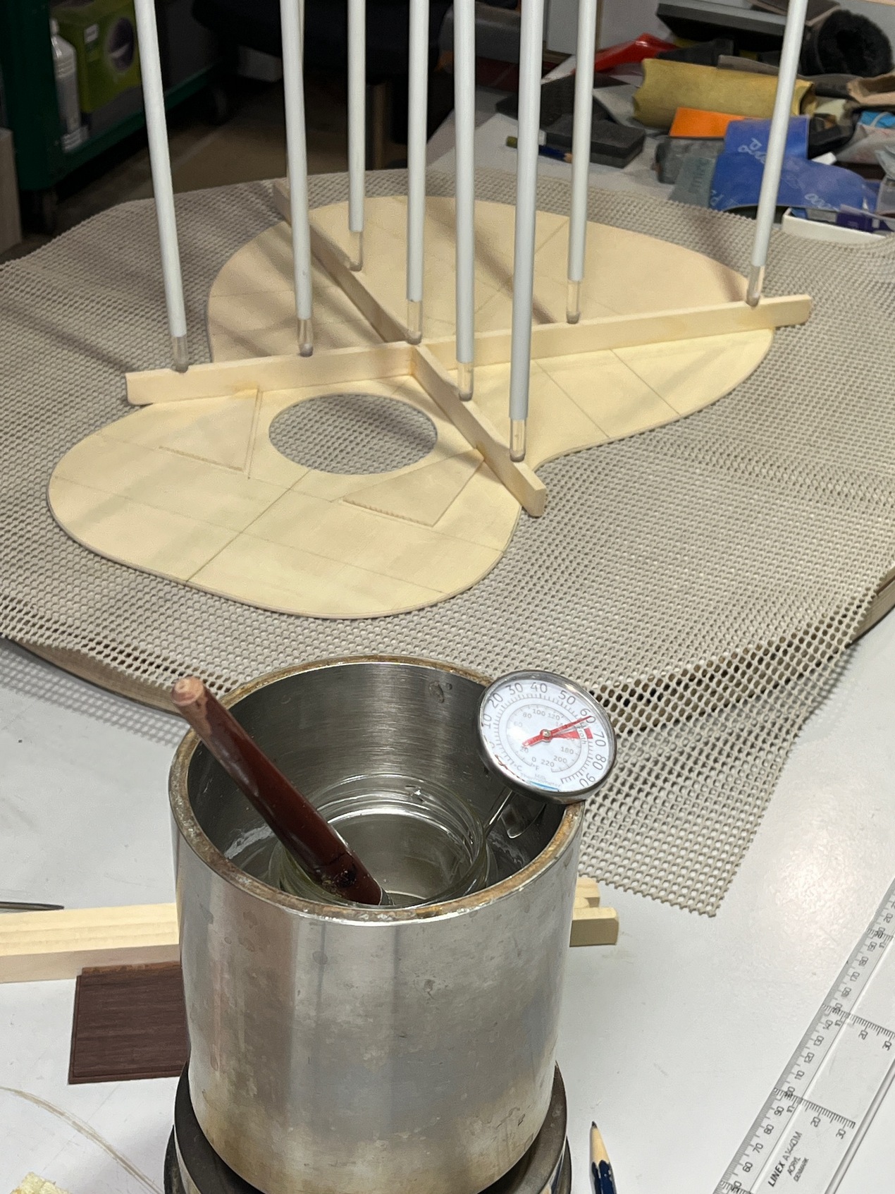

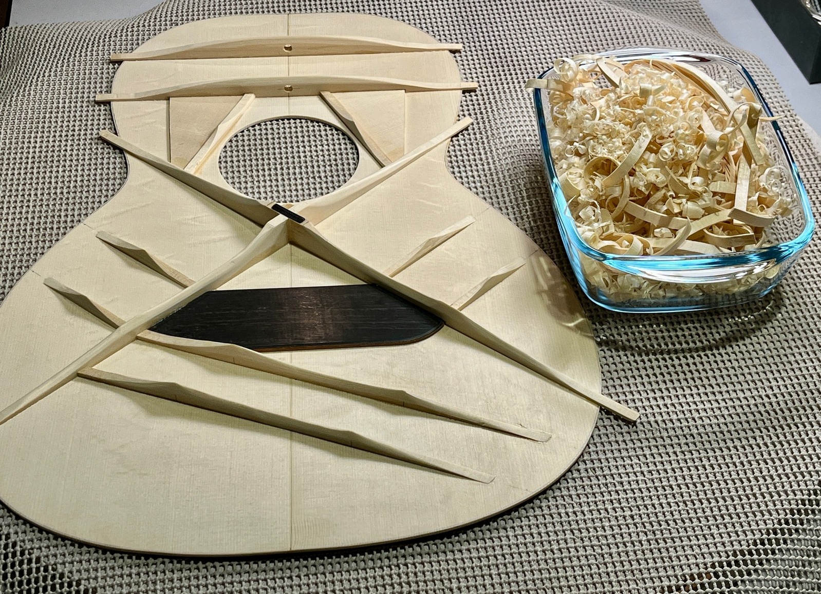

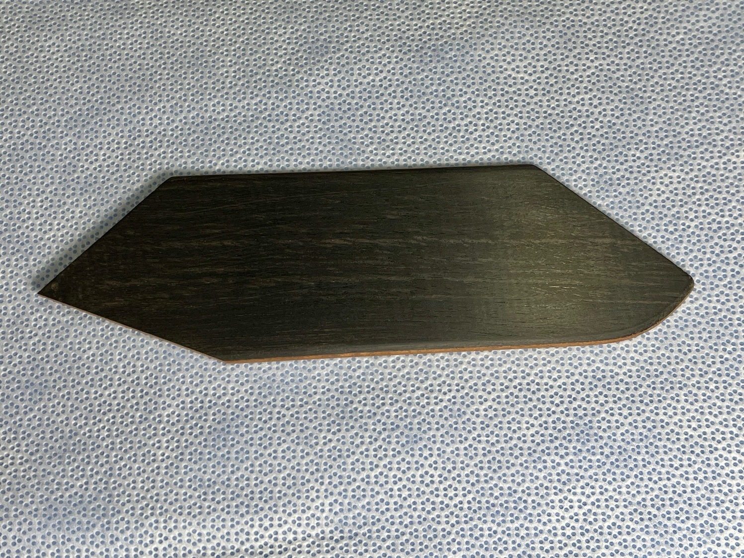

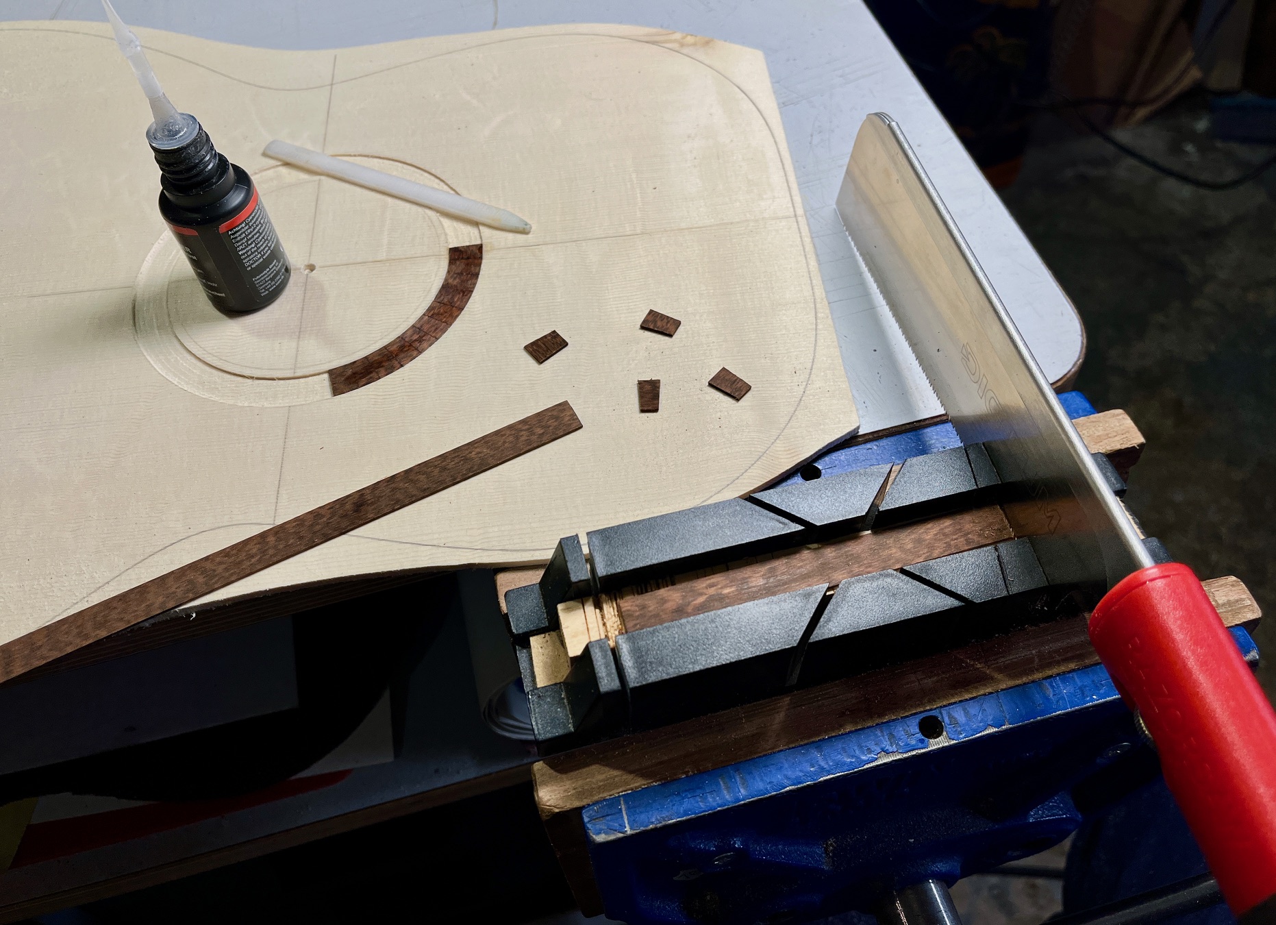

« Απάντηση #277 στις: Οκτωβρίου 03, 2024, 12:18:27 πμ »

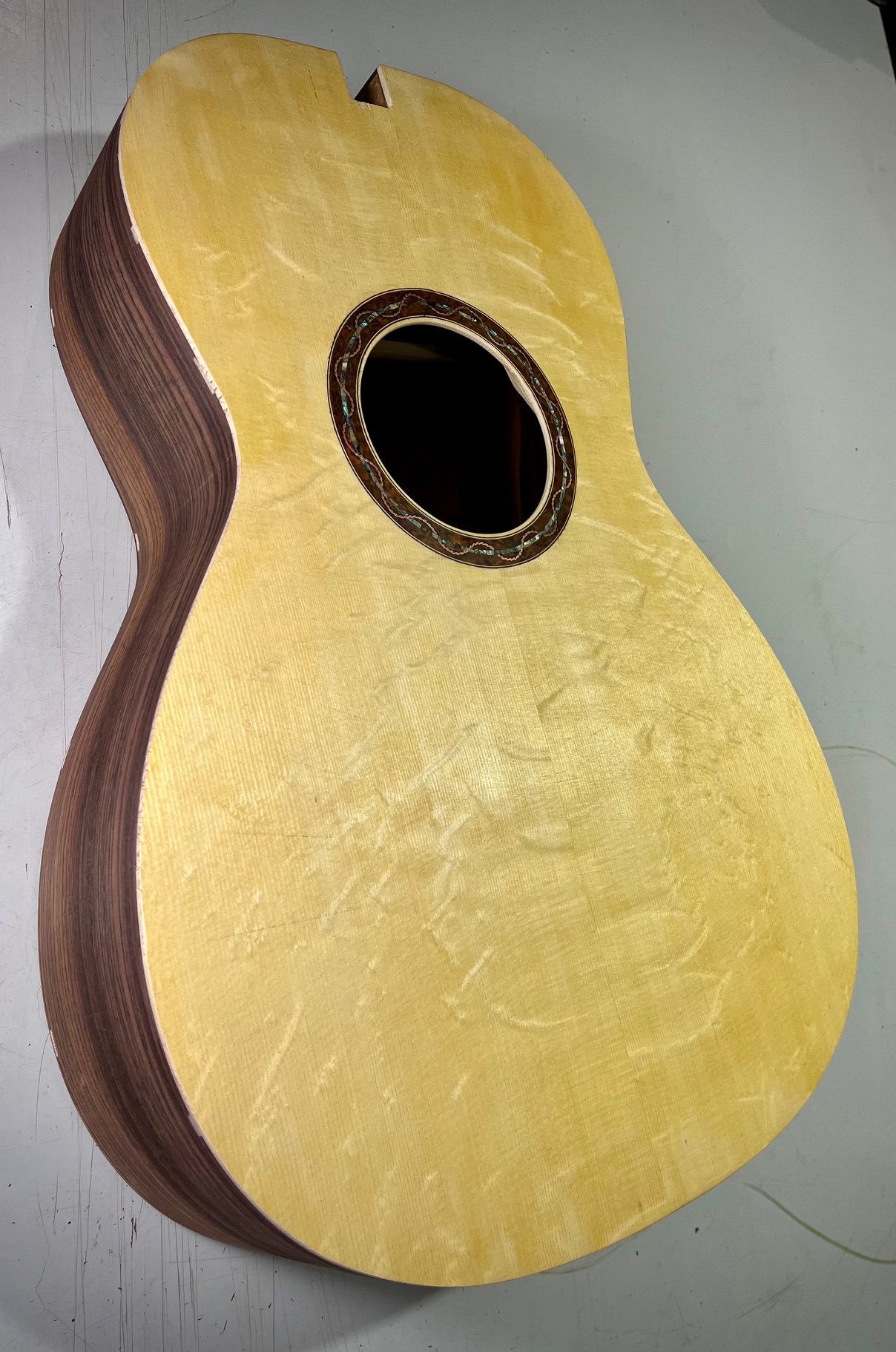

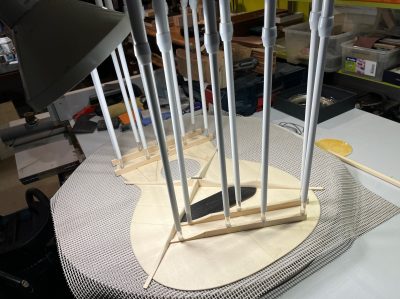

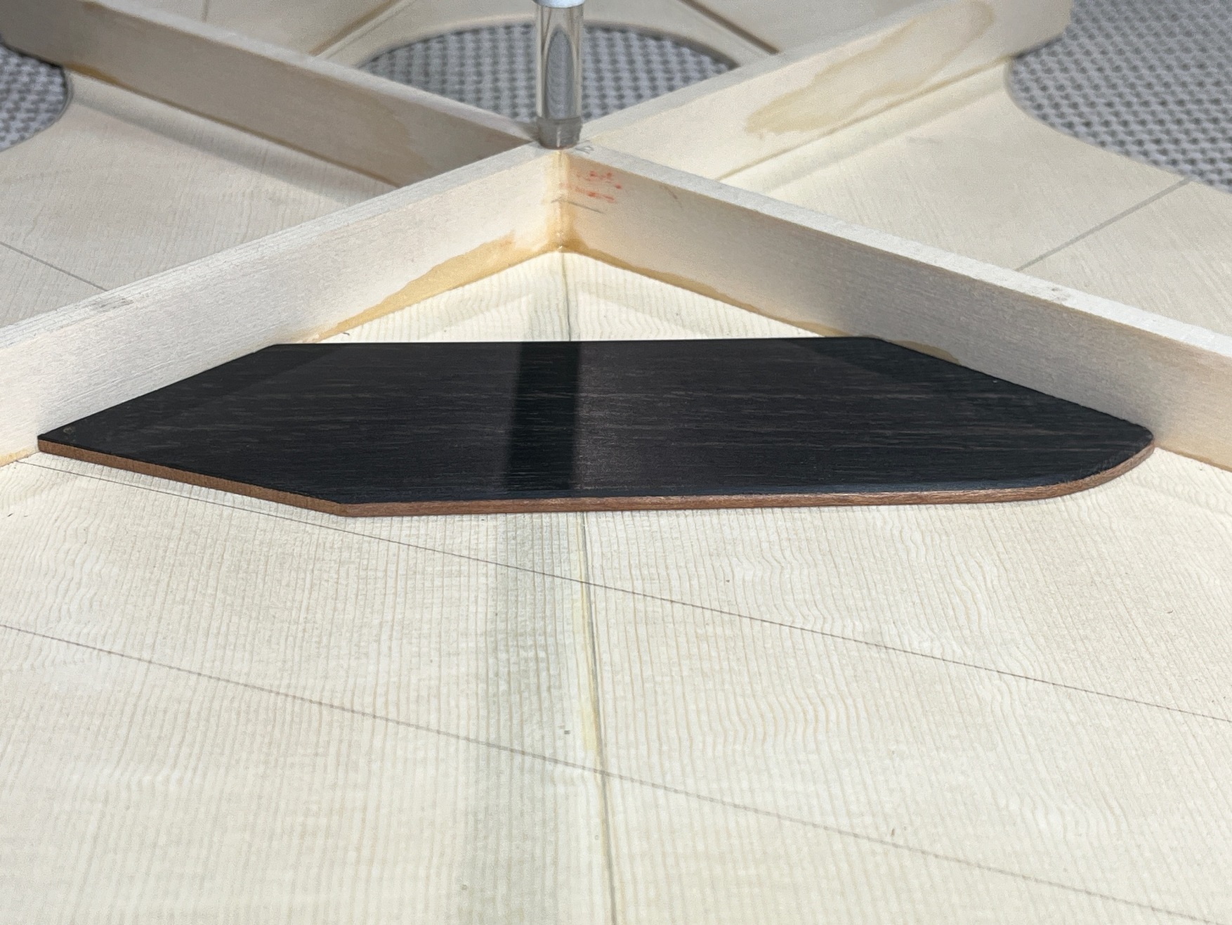

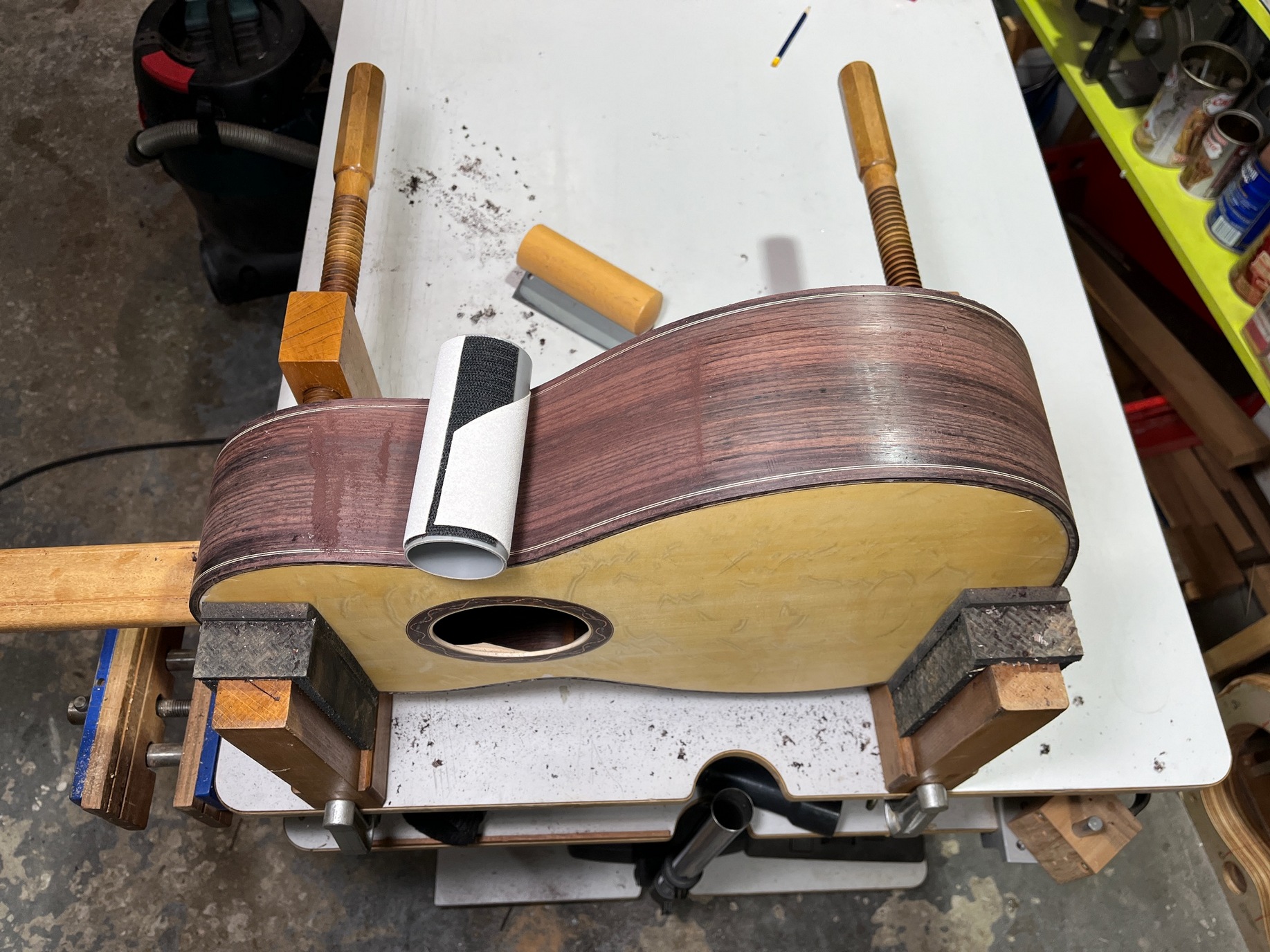

Πάμε λοιπόν για την επόμενη:

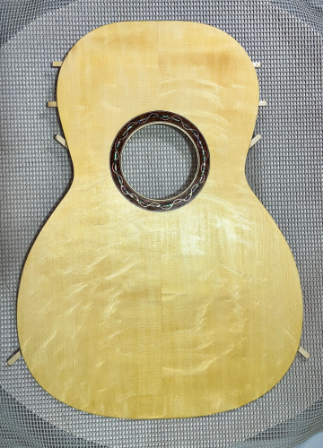

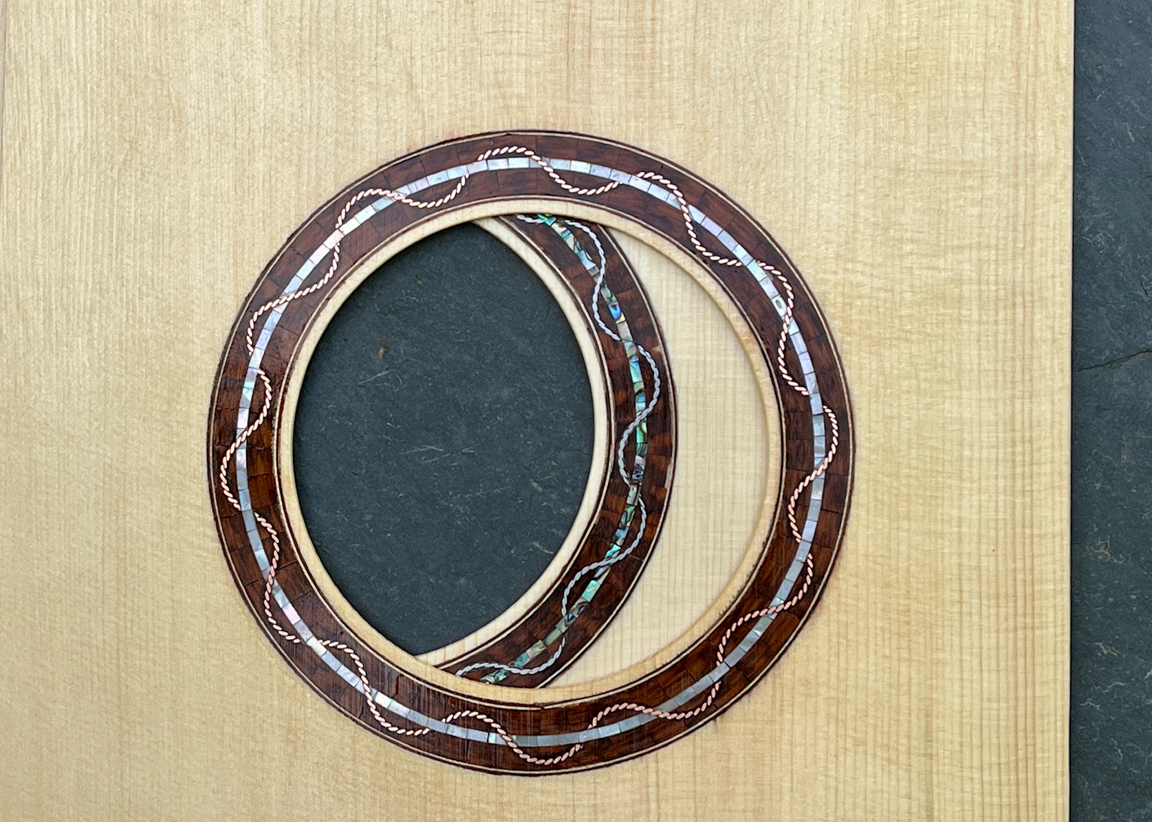

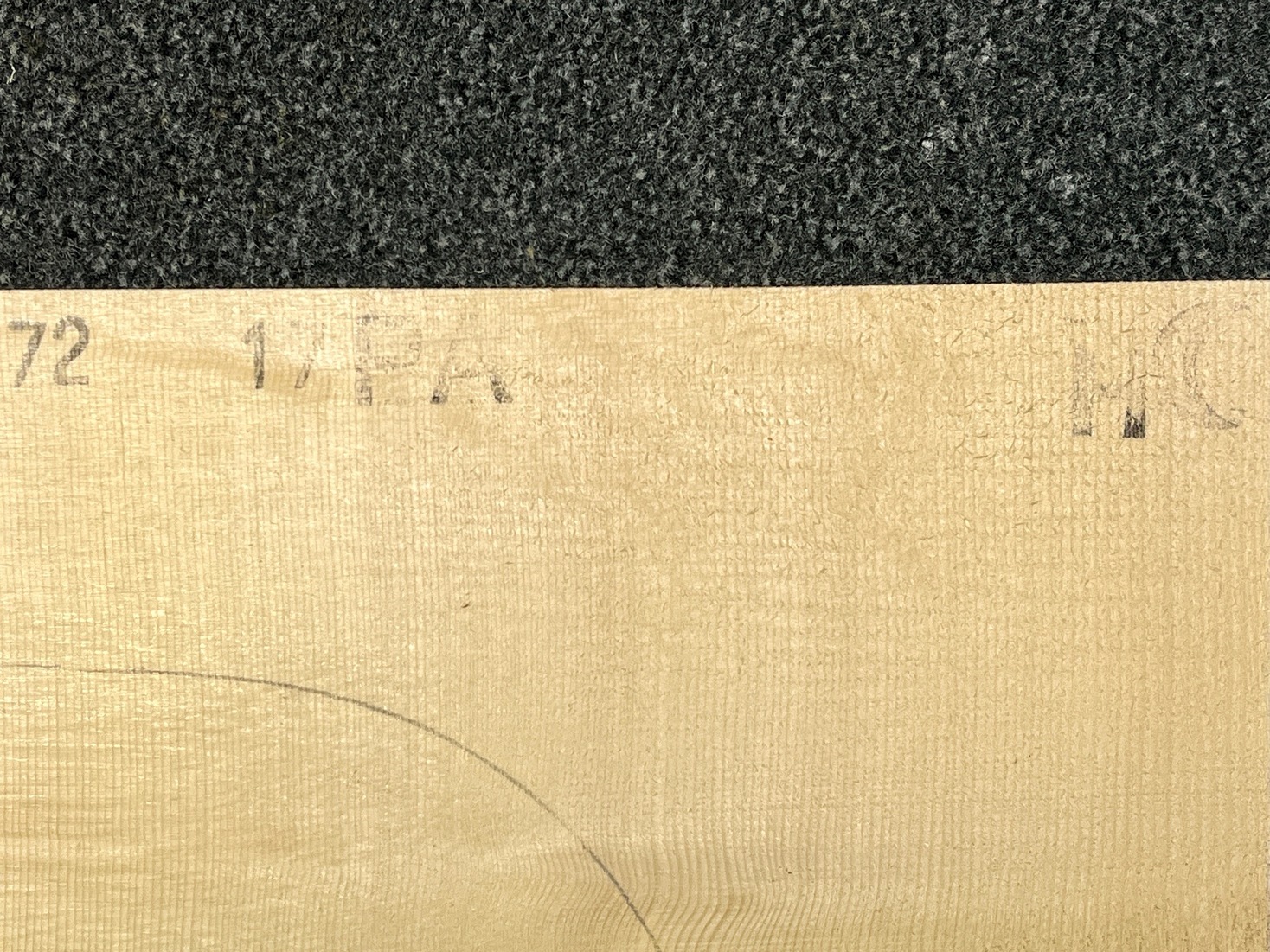

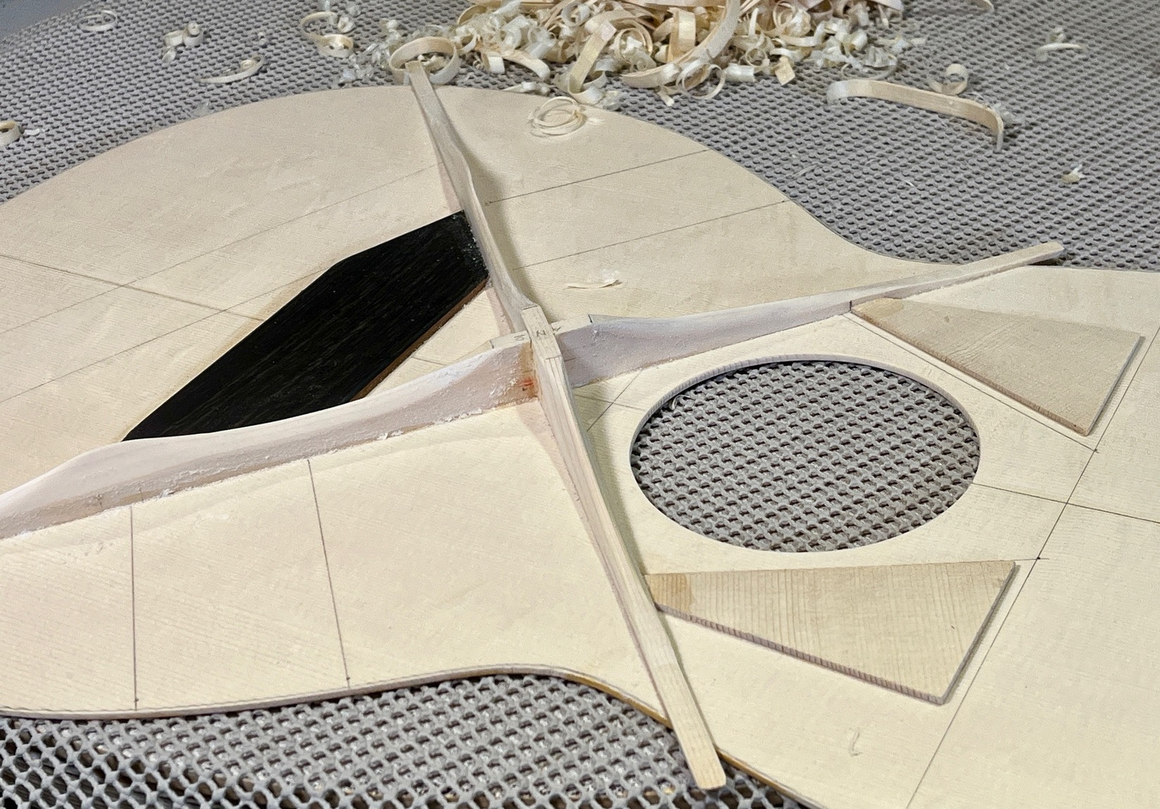

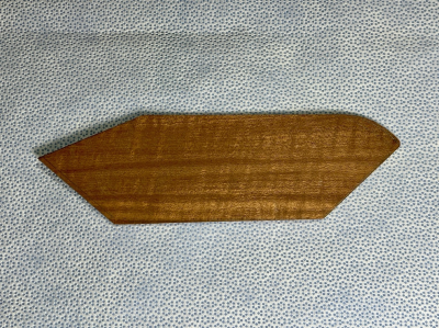

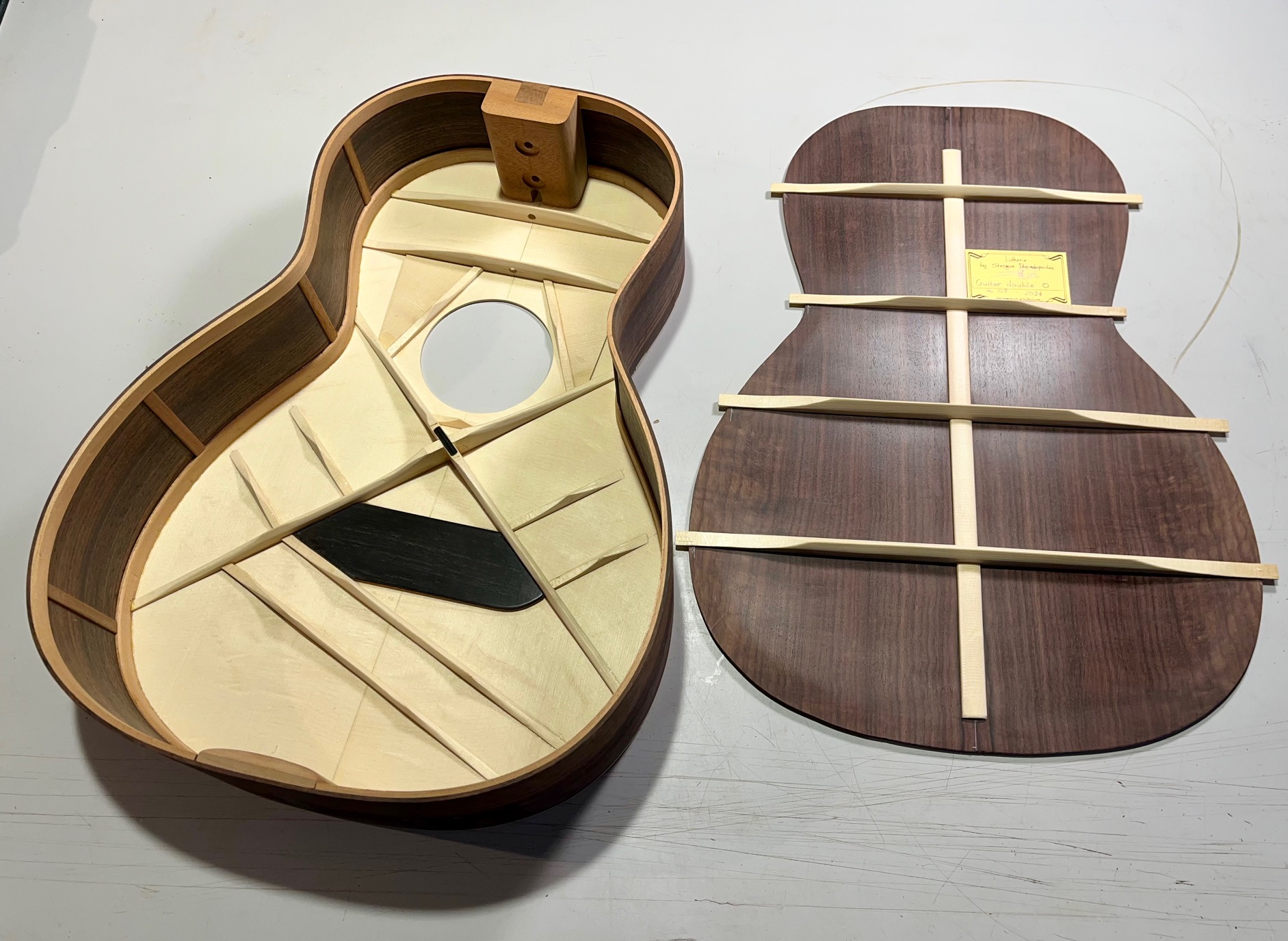

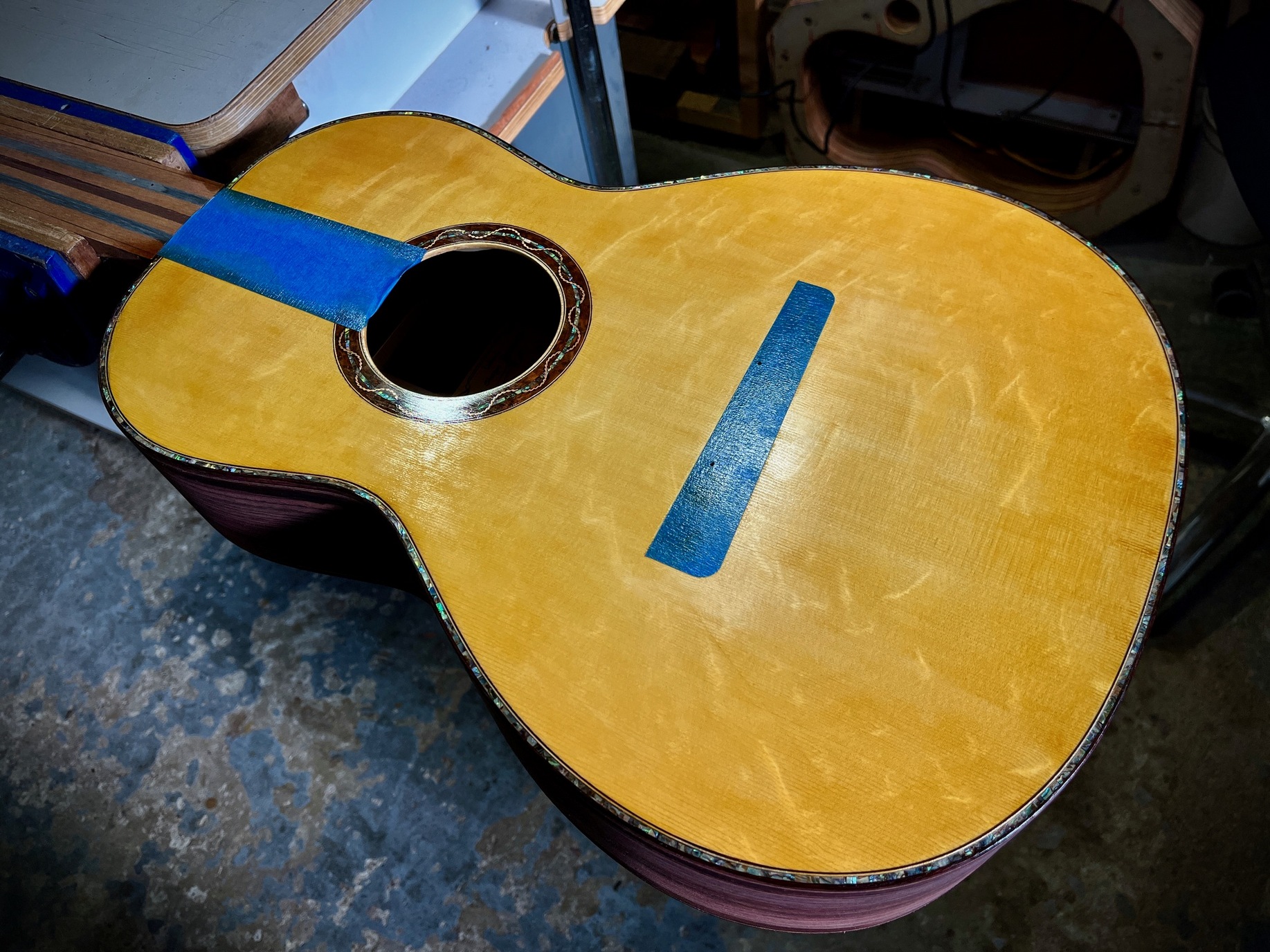

ΚΙΘΆΡΑ #07
Για την #07 λέω να παρουσιαστούν μόνο φωτογραφίες χωρίς λόγια.
Εκτός αν χρειαστούνε  ;D
Και ...άκσιον!

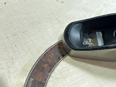

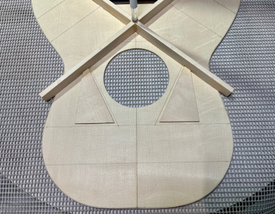

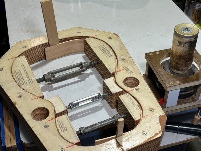

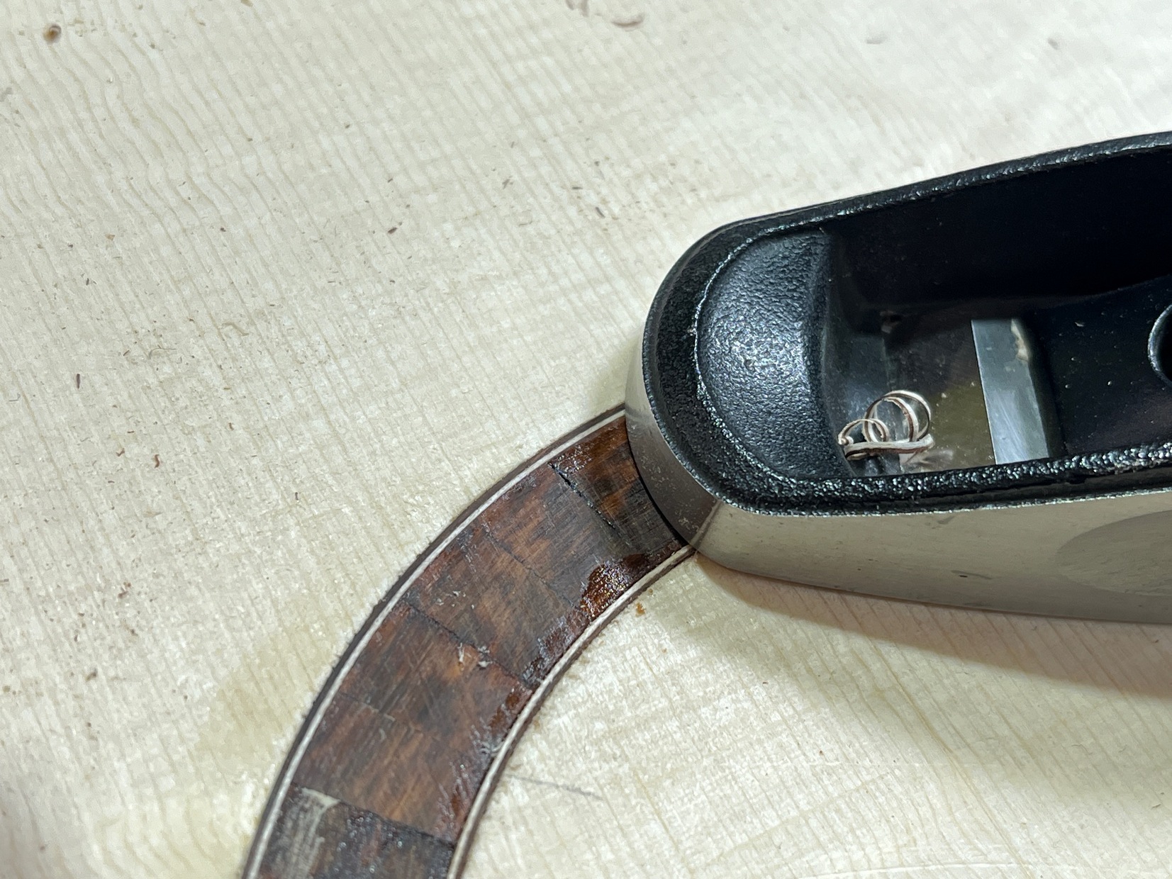

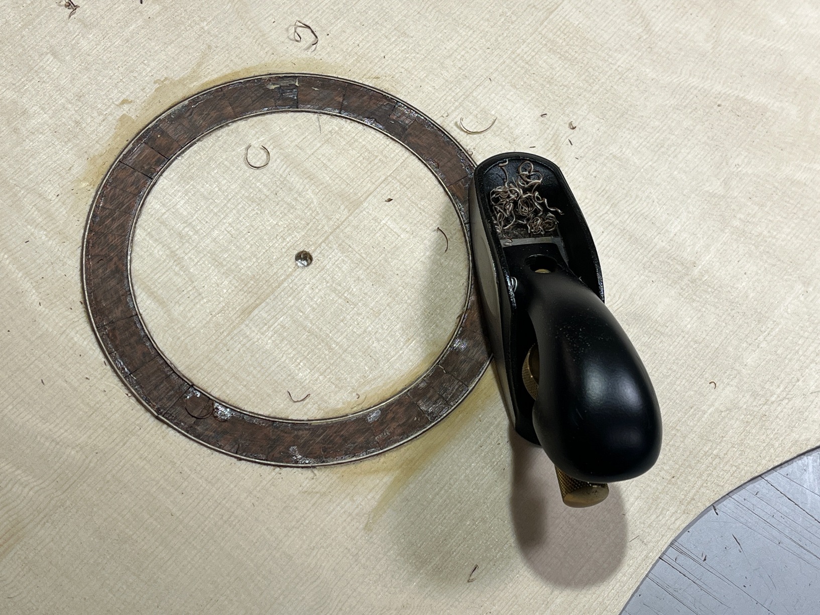

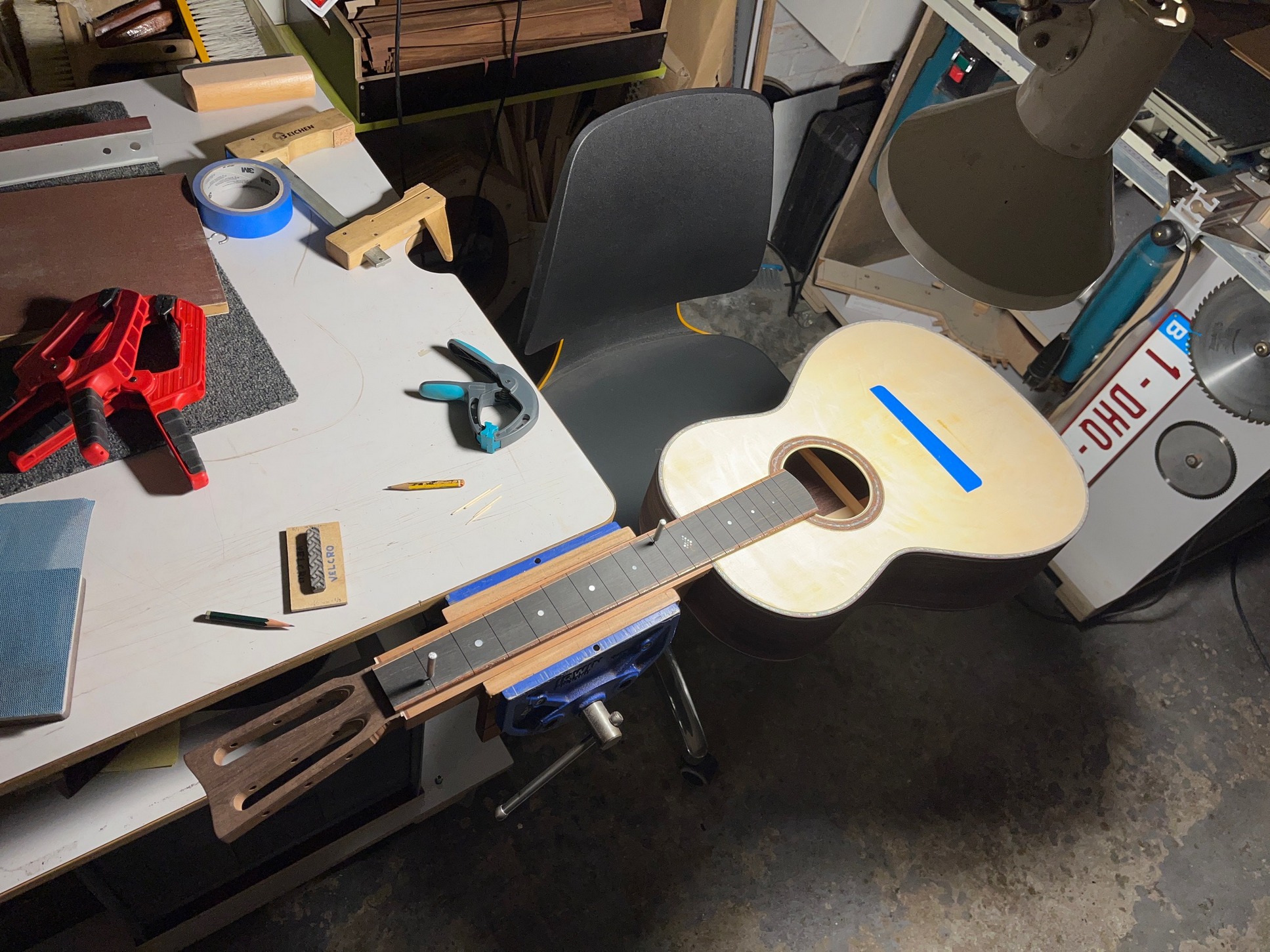

« Απάντηση #278 στις: Οκτωβρίου 03, 2024, 12:22:50 πμ »
« Απάντηση #279 στις: Οκτωβρίου 03, 2024, 12:25:06 πμ »
« Απάντηση #280 στις: Οκτωβρίου 03, 2024, 12:28:30 πμ »
« Απάντηση #281 στις: Οκτωβρίου 03, 2024, 12:30:04 πμ »
