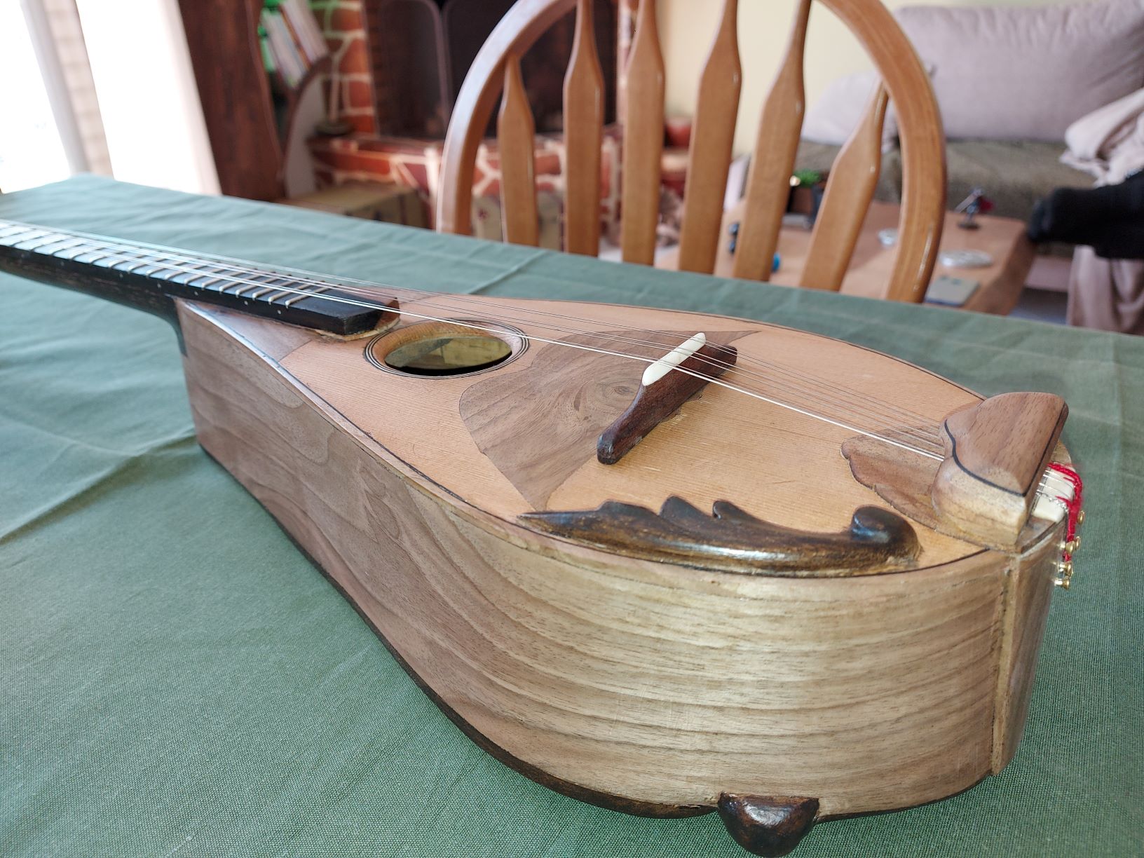

Ένα ακόμα ταξίδι ολοκληρώθηκε.
Το όργανο αρματώθηκε, σεταρίστηκε και είναι έτοιμο.
Ο μεγάλος μου ο γιος το καβάτζωσε ήδη. Βέβαια μου κάνει κάτι περίεργα. Το παίζει σαν slide κιθάρα ακουμπισμένο στα πόδια με πεντατονικές στυλ μπλουζ. Δεν ήταν ο σκοπός μου αυτός αλλά αφού του αρέσει δεν βαριέσαι. Πρόλαβε να γρατσουνίσει ήδη και το καπάκι.
Τέλος πάντων, ας συνοψίσουμε την κατασκευή για να κλείσει κι αυτή η παρουσίαση.
Η ιδέα ξεκίνησε όπως και με άλλο ένα όργανο να κατασκευαστεί ένα όργανο ανακυκλώνοντας παλιά σκαλιστά ξύλα από έπιπλα. Το ενδιαφέρον για μένα ήτανε να περισώσω τη δουλειά ενός καλλιτέχνη που σκάλισε τα ξύλα στο χέρι και να μην καταλήξει ο κόπος του σε κανά τζάκι. Τα κομμάτια αυτά τα περιμάζεψα από  τραπεζαρία σπασμένη και πεταμένη στα σκουπίδια πριν κάμποσα χρόνια.
Παρόμοιο εγχείρημα είχε ξαναγίνει (βλ. σύνδεσμο http://www.luthier.gr/index.php?topic=3669.msg64284#msg64284 και έιχε παρουσιαστεί στην έκθεση του luthier.gr)
Το όργανο αυτό θα το ονόμαζα είτε μισομπούζουκο είτε τζουρά μιας και έχει σκάφος μεγαλύτερο από τζουρά και μικρότερο από μπουζούκι. Το σχήμα του οργάνου δεν είναι απόλυτα συμμετρικό μιας και ακολουθεί το αρχικό σχήμα της καρέκλας και δεν θέλησα να επέμβω σε αυτό.
Σκάφος πλακέ με
μήκος 38 εκ.
μέγιστο πλάτος 17,5 εκ.
Βάθος 8.5 εκ.
Ηχητική οπή κυκλική (5 εκ. διάμετρος)
Κλίμακα - 65 εκ.
Η πλάτη μασίφ οξιά. Κομμένη από σκαλιστή πλάτη καρέκλας παλιάς τραπεζαρίας. Πολύ παλιό ξύλο αγνώστου χρόνου (υποθέτω όχι λιγότερο από 30-40 χρονών).
Πλαϊνά από ελληνική καρυδιά (book matched που λένε και στο χωριό μου)
Καπάκι κέδρος
Ροζετα απλή με εναλλαγή 5 φιλέτων άσπρου-μαύρου
Πεναριά και αυτάκια από την ίδια ελληνική καρυδιά [size=78%](book matched και αυτά).[/size]
Τα διακοσμητικά σκαλίσματα κοπήκαν από τα υπόλοιπα της σκαλιστής καρέκλας (στην ουσία είναι ένα μοτίβο που επαναλαμβάνεται και στην πλάτη.
Η χορδιέρα είναι ιδιοκατασκευή από ελληνική καρυδιά και οι χορδές πιάνουν σε μπρούτζινα βιδάκια. Πιστεύω πως μία απλή μεταλλική χορδιέρα δεν θα έδενε με την όλη μπαρόκ (sic) εμφάνιση.
Καβαλάρης από παλίσανδρο και κόκκαλο μόσχου (από τον χασάπη μου)
Το μάνικο είναι με κόντρα βέγκε (8 χιλ.) και δεξιά αριστερά καστανιά.
Η ταστιέρα έιναι έβενος δίχρωμος
Σημάδια από φυσικό όστρακο (άμπαλον).
Τάστα και χορδές μπουζουκιού
Καράολο από οξιά (ρετάλι από την ίδια πλάτη).
Πάνω στο καραόλο κολλήθηκε διακοσμητικό που συνθέθηκε από τα υπόλοιπα σκαλίσματα της πλάτης.
Βερνίκια:
Τα κομμάτια της οξιάς με τα σκαλίσματα ήταν ήδη βαμμένα με κάποιο παλιό και ξεφτισμένο σκούρο βερνίκι συνηθισμένο την εποχή εκείνη (ίδια τεχνοτροπίας τραπεζαρία είχε και η προίκα της μάνας μου αλλά αυτή μου έχει ξεφύγει προς το παρόν). Η δυσκολία της πλήρους αφαίρεσης του από τα σκαλίσματα θα έδινε διχρωμίες. Έτσι από την αρχή είχε αποφασιστεί να περαστεί με βερνίκι εμποτισμού (Smaltoxyl σκούρα καρυδιά της Vechro) για να αποκτήσει την πρώτερη του εικόνα. Με το ίδιο βερνίκι εμποτισμού περάστηκε πλάτη, καράολο και μάνικο αλλά όχι τα πλαϊνά μιας και μου άρεσε η καρυδιά και μου φάνηκε ενδιαφέρουσα η αντίθεση με το σκούρο.
Το καπάκι για λόγους απόδοσης περάστηκε γομαλάκα όπως και ο καβαλάρης, η χορδιέρα αλλά και τα εσωτερικά του σκάφους.
Συμπεράσματα
Ηχητικά το όργανο έβγαλε καλή φωνή (τζουρά με λίγο μπουζούκισμα πιστεύω).
Το συνολικό αποτέλεσμα παρά τις δυσκολίες κατασκευής με άφησε ικανοποιημένο.
Όλο το όργανο εκτός από το καπάκι περάστηκε μετά υδατοδιάλυτο ματ βερνίκι (Ultraxyl της Χρωτεχ)
Ένα πρωτο ηχητικό δείγμα πριν το τελικό σετάρισμα:
[/size]https://youtu.be/03-RH2p92aw

Και μερικές φωτογραφίες ακόμα:

Δημήτρη καταπληκτικό και το αισθητικό και το ηχητικό αποτέλεσμα. !!!!! Ξεκίνα τα επόμενα τώρα που είσαι ζεστός.... {celebrate012}
Απ: Τζουράς-μισομπούζουκο πλακέ με σκαλιστή πλάτη
« Απάντηση #26 στις: Απριλίου 10, 2021, 11:17:47 μμ »
Έχει δικό του χαρακτήρα πάει και τελείωσε.
Τα καρφακια που δένουν οι χορδές πίσω είναι κάτι συγκεκριμένο η απλά καρφακια;

« Απάντηση #27 στις: Απριλίου 11, 2021, 12:16:38 μμ »
Ευχαριστω για τα καλα λογια.
Γιαννη δεν νομιζω να ξεκινησω αλλο οργανο πριν το Σεπτεμβρη. Εχω τωρα να μαζεψω κατι επισκευες και να σχεδιασω τα καινουργια. Μετα απο το μπουζουκι με τσακιση ενθουσιαστηκα και θελω να φτιαξω και τριτο καλουπι μπουζουκιου με τσακιση παλι αλλα ακομα πιο μικρο σκαφος.
Μπλεκο, δεν ειναι καρφακια. Ειναι μπρουτζινες ξυλοβιδες (απο Praktiker αν θυμαμαι καλα) με στρογγυλο κεφαλι. Εχει μηκος 12 χιλ. Και μεγιστο παχος 2 χιλ. Η βιδα εχει καλυτερη πακτωση σε σχεση με το καρφι και την προτιμησα. Εκανα μια τρυπα με πιο ψιλο τρυπανακι και βιδωνει μεσα χωρις ζορι και πιθανοτητα να σχιστει το ξυλο. Με τον ιδιο τροπο βαζω και τις βιδες των κλειδιων. Ειχα κανει και μια σκεψη να στοκαρω την χαρακια της βιδας με μαυρο στοκο να βγει και καποιο σχεδιο αλλα τελικα το αφησα ετσι. Αλλη σκεψη ειναι να τροχισεις το κεφαλι να σβηστει η χαρακια.

αν και λογω ψυχαναγκασμου θα με χαλαγε αυτη η ασυμετροτητα , βγηκε πολυ ωραιο .Και σε ηχο βεβαια...............
« Απάντηση #29 στις: Απριλίου 12, 2021, 08:19:22 πμ »
  Βασικά καρφακια τα είπα, βίδακια εννοούσα.
Τα καρφακια ίσως να μην άντεχαν πάνω από πεντεξι αλλαγές χορδών.
  Στο όργανο ενός φίλου είχαμε βάλει και τα είχαμε λιμαρει να μοιάζουν σαν γαντζακια. Άσχημο δεν ήταν απλά αναρωτιομουν που υπάρχουν τα έτοιμα.
