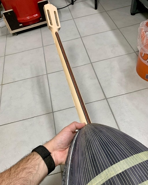

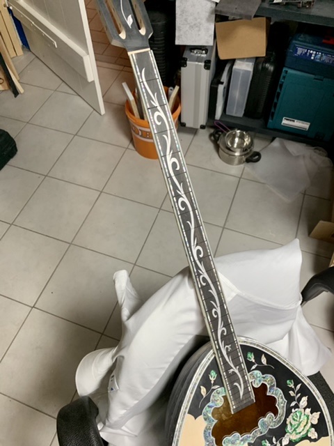

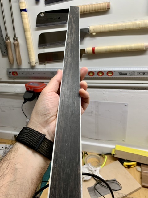

Δεν λέμε.... βλέπουμε... συγχαρητήρια.....  μπωρεις να βάλεις μια φωτο την ταστιερα από πισω;;
Το φιλέτο που είναι στην ταστιερα είναι χωνεφτο;  ή πέρα για πέρα περασμένο;;
oscar

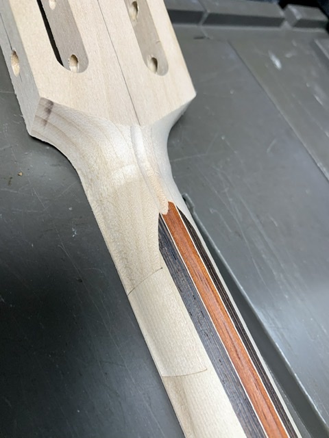

« Απάντηση #31 στις: Ιουνίου 01, 2021, 09:30:07 πμ »

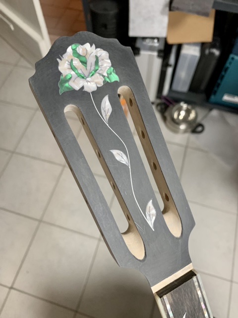

Το μανίκι το σκωτοσα.
Πρέπει από την αρχή να το φτιάξω.
Συνέχισα με την τοστιέρα.
 Τη λέτε;
Σάββα η ταστιέρα μου αρέσει πολύ.  {celebrate011}
Το μανίκι τι έπαθε και πρέπει να το ξαναφτιάξεις ?

Γιώργο,
Εδώ ένα φωτο από κάτο.
Είναι σκαλισμένο με κομματάκια όστρακα.
Όσκαρ,
Έχω ένα ηλεκτρικό πρόβλημα με την CNC mou.
Έβαλα ολλα τα ηλεκτρονικά μέσα σε ένα κουτί και έβαλα συνδέσεις για τα καλώδια.
Η σύνδεση που διάλεξα για μοτέρ του άξονα χ δεν είναι καλό και έχει κάπου κάπου διακοπές.
Άφησα να δουλέψει η CNC και όταν γύρισα πισο είχε κολλήσει ο άξονας χ αλλά η άλλη δυο συνεχίζαν.
Αφτο είναι το αποτέλεσμα:
Δεν ξέρω αν φενετε καλά.
Έχει σκαλιστεί περίπου στο πιο ψιλό σημείο.
 Για να ξέρω ότι γίνετε η δουλιά έτσι το τελιοσα το μανίκι, αλλά δεν μπορώ να το χρησιμοποιήσω.
χαιρετίσματα

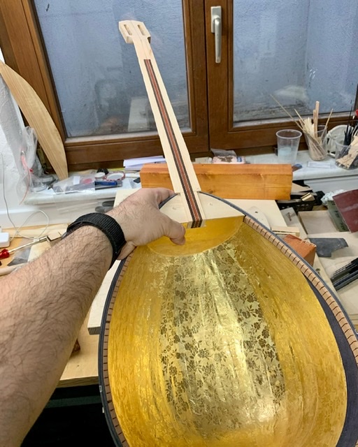

« Απάντηση #33 στις: Ιουνίου 15, 2021, 09:46:23 μμ »
Με το ρουτερ έκανα πρώτη φορά την ένωση στο σκάφος.
Κάθεται πολύ καλά.
χαιρετίσματα
Σάββας

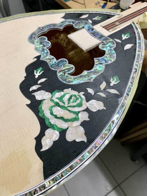

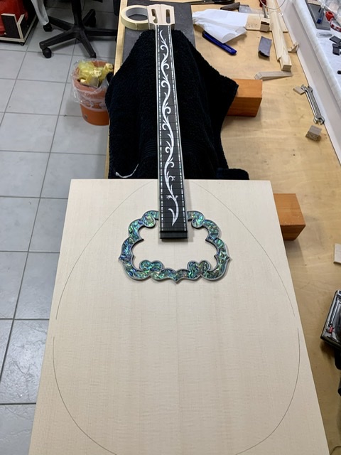

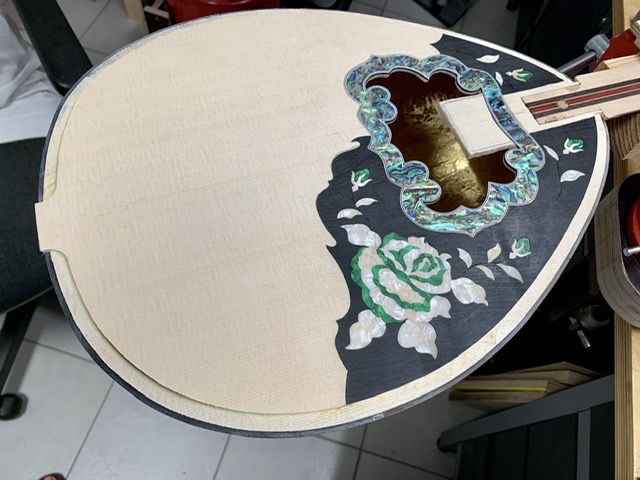

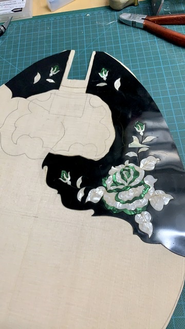

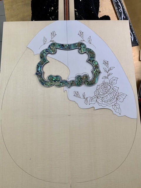

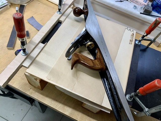

« Απάντηση #35 στις: Ιουλίου 04, 2021, 12:38:44 πμ »
Για σας φίλοι,
Σιγά σιγά συνεχίζω.
Κόλλησα το καπάκι και το έτριψα στα 3mm.
Σχεδίασα την φιγούρα και έκανα πρώτο τεστ με λέιζερ.
Έκοψα την φιγούρα, σκάλισα το καπάκι και την κόλλησα
Επόμενο βήμα είναι το σκάλισμα για την ροζέτα
χαιρετίσματα
Σάββας

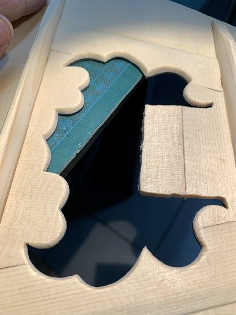

« Απάντηση #36 στις: Ιουλίου 14, 2021, 09:06:06 μμ »
Έτοιμο το καπάκι, κολλήθηκε στο σκάφος, μπικαν τα φιλέτα με όστρακα, τρίφτηκε και στοκαρήστηκε.
χαιρετίσματα
Σάββας

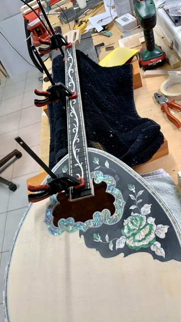

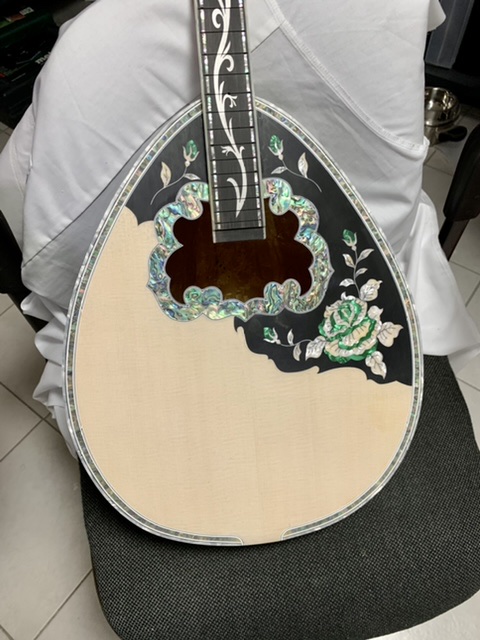

« Απάντηση #42 στις: Ιουλίου 18, 2021, 10:09:49 πμ »
Η ταστιερα κολλήθηκε, και η φιγούρα στο καραολο περάστικε.
χαιρετίσματα
Σάββας
