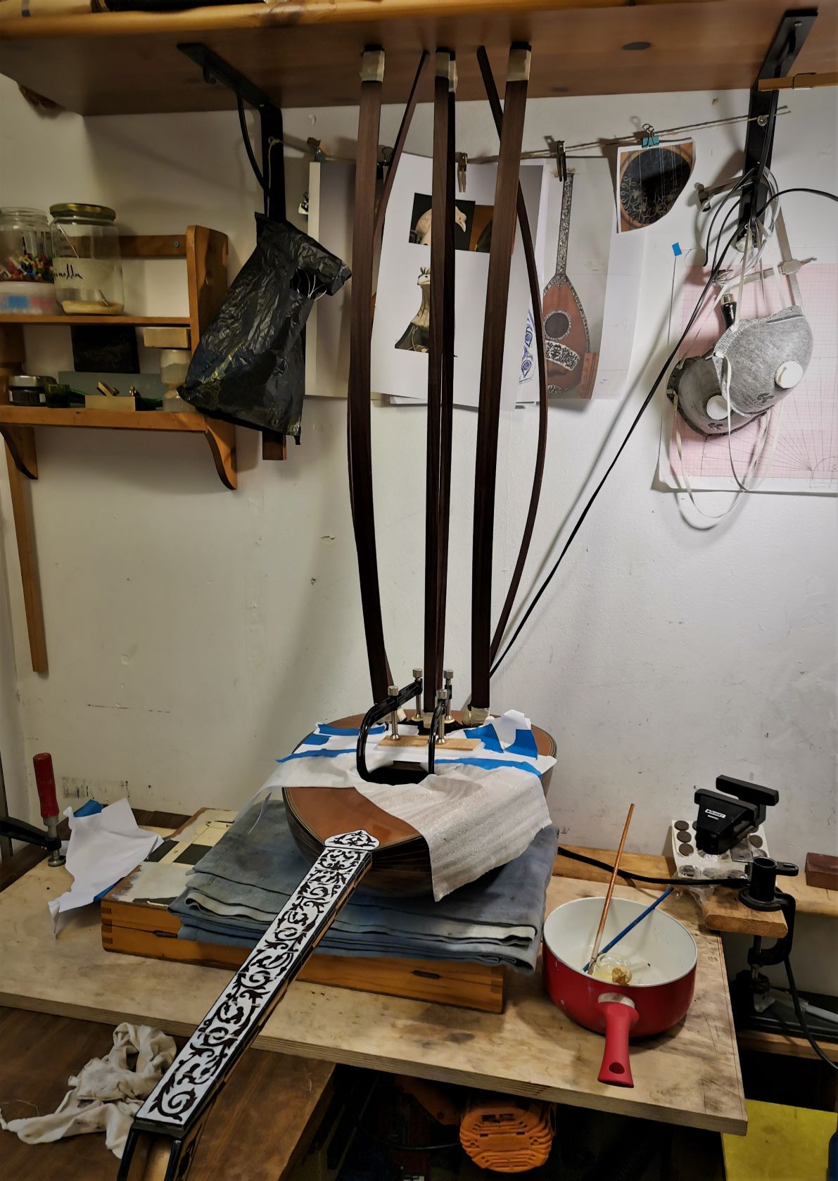

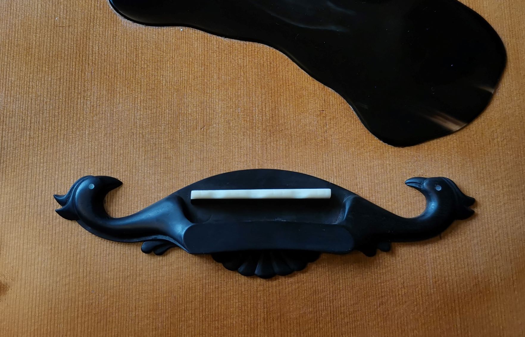

Όσο περιμένω των βαφέα να μου κάνει δουλιά, είπα να ξεκινήσω με το επόμενο.
Σκάφος βαμμένη καρυδιά. Με φιγούρες στα  πλαϊνά και κολλαντζα.
Της φιγούρες μάλλον της είδατε κιόλας:
Ξεκίνησα και με της πρώτες δουγες:

konsaw
  • Μηνύματα: 320
Απ: [κατασκευη] konsaw Νο 3 τετράχορδο
« Απάντηση #1 στις: Φεβρουαρίου 24, 2021, 08:50:40 μμ »
Σιγά σιγά προχωράμε.

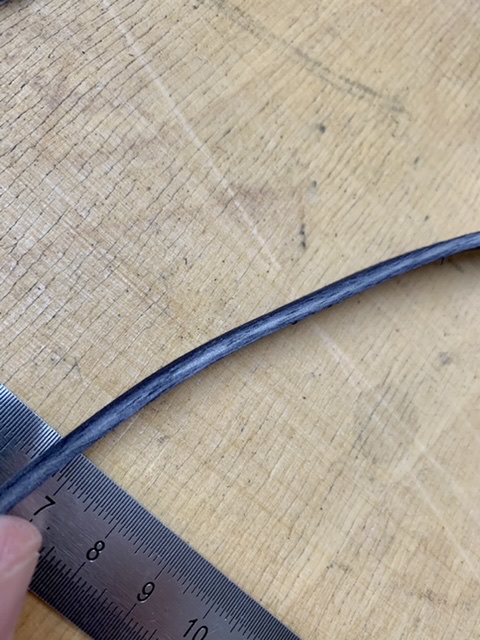

konsaw
  • Μηνύματα: 320
« Απάντηση #2 στις: Φεβρουαρίου 28, 2021, 12:49:14 πμ »
Κολληθήκανε και τα πλαϊνά
χαιρετίσματα
Σάββας

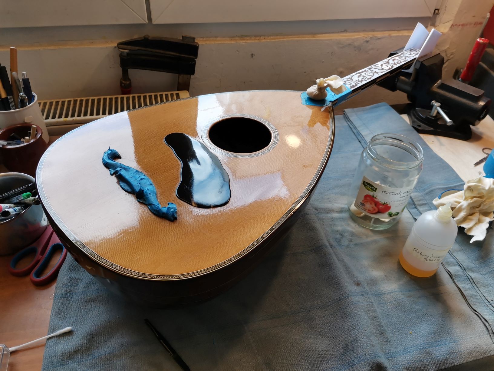

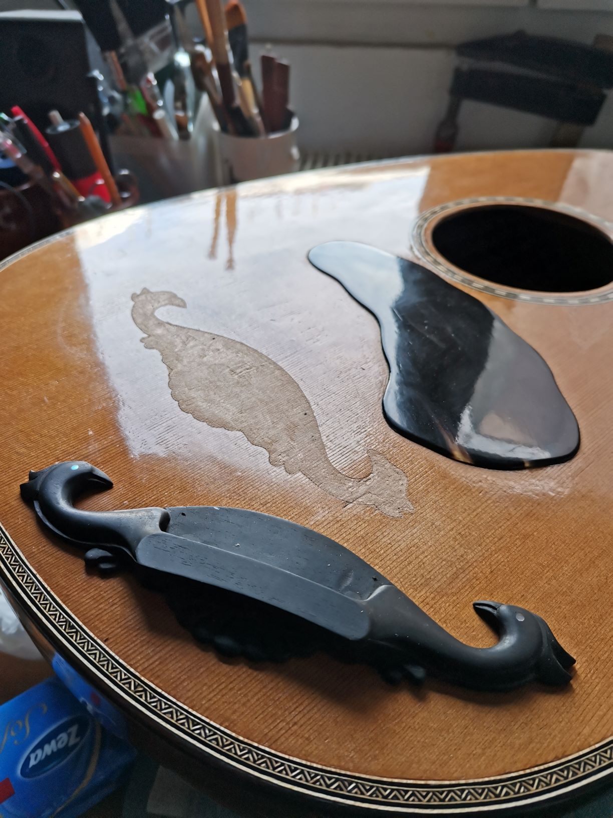

« Απάντηση #3 στις: Φεβρουαρίου 28, 2021, 08:55:31 πμ »
Ωραίο γίνετε πολύ όμορφο.
Μια ερώτηση, ξεβαφει το χρώμα και φαίνετε έτσι η διαφορα; ή είναι  από την φωτογραφια;

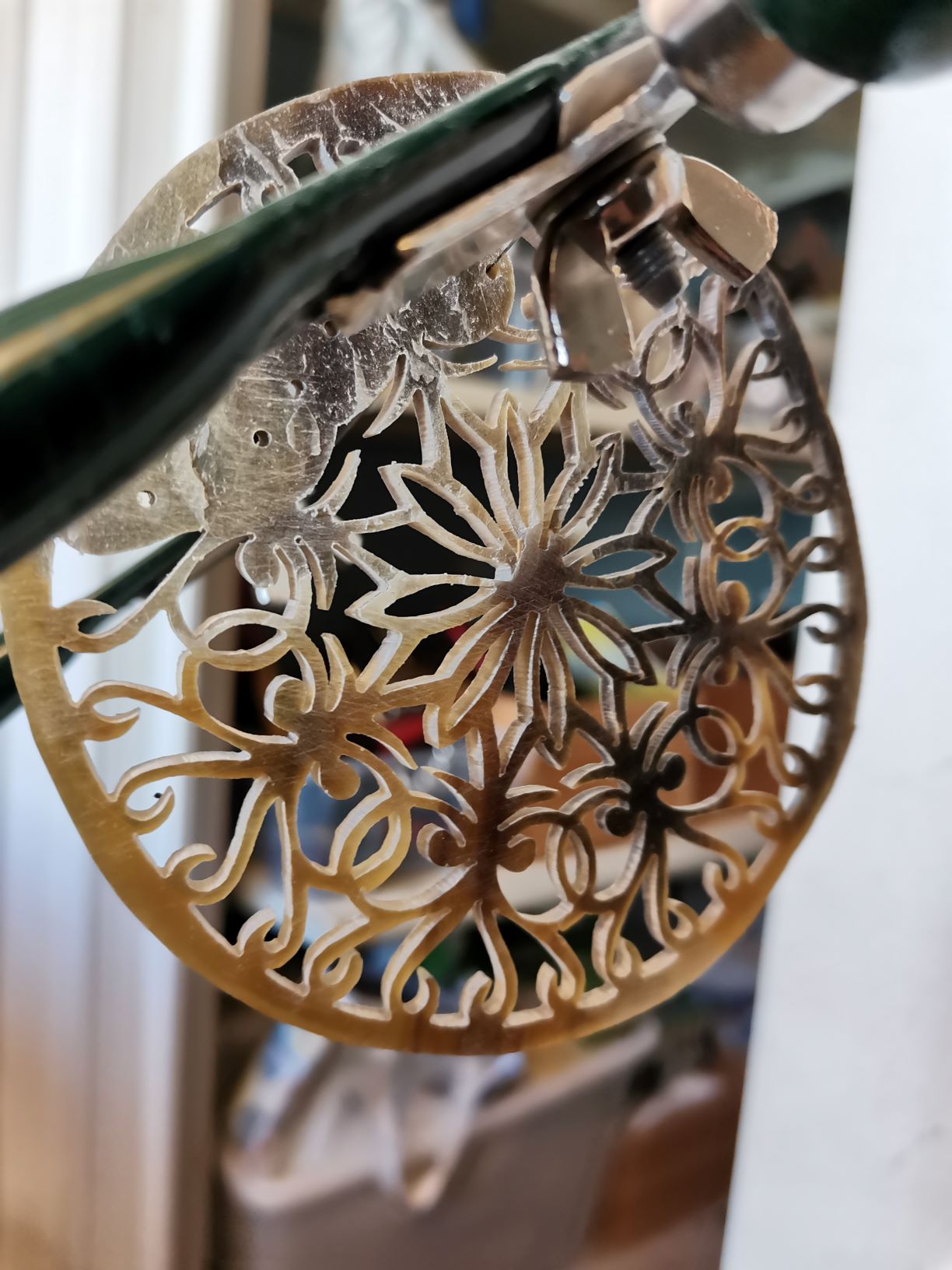

« Απάντηση #4 στις: Φεβρουαρίου 28, 2021, 12:21:56 μμ »
τα κεντιματα στα πλαινα -κολαντζα τα εφτιαξες σε laser?
konsaw
  • Μηνύματα: 320
« Απάντηση #5 στις: Φεβρουαρίου 28, 2021, 01:16:01 μμ »
Γιώργο, φταίει ότι δεν είναι ποτισμένο ομοιογενείς το χυλό με χρωμα.
Κώστα, διστιχος όχι!
Το έκανα μα την CNC μου και μου έφαγε 1,5 βδομάδα
χαιρετίσματα
Σάββας
« Απάντηση #6 στις: Μαρτίου 01, 2021, 03:06:38 μμ »
γιατι εκανε τοσο χρονο να τα καψει το cnc?
« Απάντηση #7 στις: Μαρτίου 01, 2021, 06:23:02 μμ »
Προσωπικά μου έκανε εντύπωση το εξής:
Υπάρχει τόσο μικρό κοπτικό στο ρούτερ?
Τις μικρές γωνίες στην φιγούρα στην κολάτζα πως τις έκοψες? ..... ή τα τελειώματα αυτά έγιναν με το χέρι!
Μπράβο όπως και να 'χει!
konsaw
  • Μηνύματα: 320
« Απάντηση #8 στις: Μαρτίου 01, 2021, 06:32:31 μμ »
Το φρεζακι είναι πολύ λεπτό. 0,4mm.
Επιδι είναι ευαίσθητα κόβω στο βάθος μόνο 0,2mm.
Και η κίνηση γενικά πολύ σιγά.
Η πάστα ειχαι πάχος 2mm. Διλαδι 10
Φορές πρέπει να κόψω για να κοπή η πάστα.
Και η φιγούρες δεν είναι απλές.
Έσπασαν και 7 φρεζακια
χαιρετίσματα
Σάββας
konsaw
  • Μηνύματα: 320
« Απάντηση #9 στις: Μαρτίου 01, 2021, 06:36:34 μμ »
Πιες γωνιές ακριβός ενοεις;
Όπως έγραψα πιο πάνω 0,4χηλ κόβει
χαιρετίσματα
Σάββας

Δεν ήξερα ότι υπάρχει τόσο λεπτό κοπτικό, γι' αυτό και είχα απορία!

Μπραβο σαββα πολυ ωραιο.!!!!!
Βαλε μας ενα λινκ απο το φρεζακι.

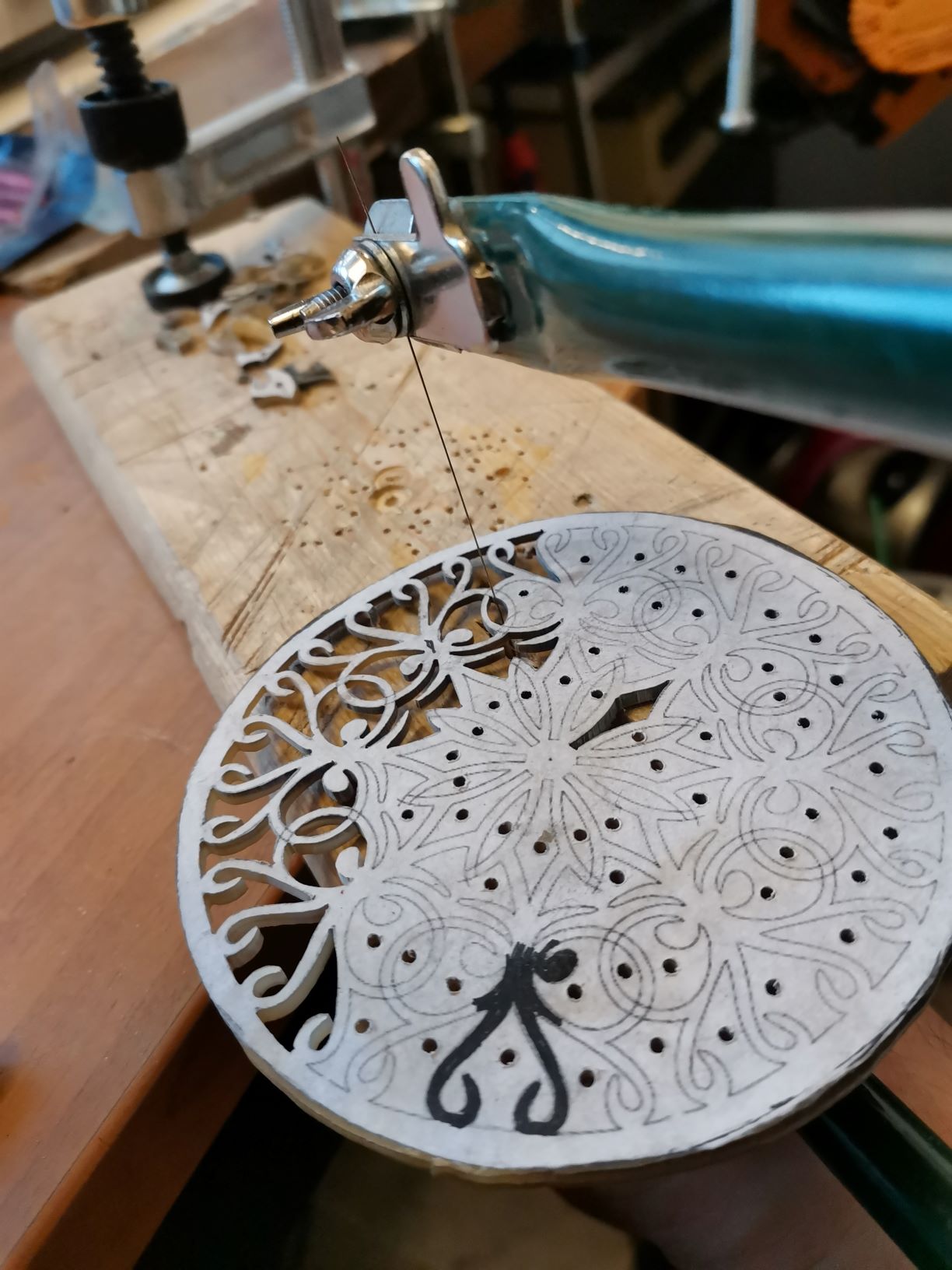

« Απάντηση #13 στις: Μαρτίου 07, 2021, 12:02:18 πμ »
Για σας φίλοι,
Χάραξα τις δουγες, κόλλησα τα φιλέτα και έτριψα το σκάφος.
Δεν είναι τέλειο αλλά καλούτσικα βγήκε.
χαιρετίσματα
Σάββας
« Απάντηση #14 στις: Μαρτίου 07, 2021, 12:10:47 πμ »
Πω πω χαμός από φιλέτα. Σαστισα μονο που τα είδα πριν το στρώσιμο.
Εγώ μια χαρά το βλέπω.
