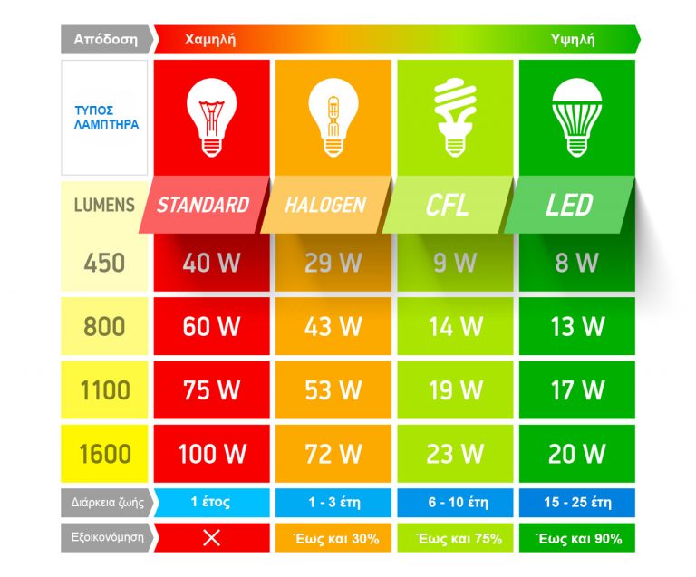

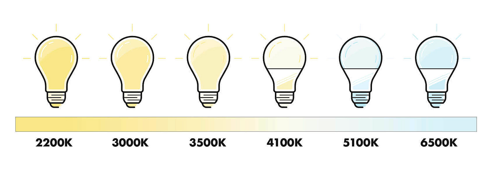

Ότι πάρεις 4100Κ led θα πάρεις..τα lumen σύμφωνα με τις ανάγκες σου..

παντως βαζοντας τον πηχη στο 300, στα 18μ2 θελω 5500 λουμεν
τα κελβιν θα τα δω, μπορει και πιο ψυχρο απο αυτο που λες γρηγορη (σε δοκιμη που εκανα ειμαι ευχαριστημενος)
ουτως η αλλως αργω ακομα, πρεπει πρωτα να φτιαξω τους ρευματοληπτες (να τρεξουν πολυμπριζα γυρω-γυρω) και κατοπι τα φωτα.
μια καλη εφαρμογη ειναι ετουτη εδω:
http://www.zhitov.ru/el/light/

Γρηγόρη, η επιμονή σου με έπεισε και πήρα λάμπες με θερμοκρασία φωτός 4000 Kelvin.
Θα σε ευγνωμωνώ μέχρι να μου καούνε!
Ιδανικό φως!  Συνίσταται θερμά.
Μόνο μπεμόλ είναι που δε το βρίσκεις εύκολα αυτό το χρώμα...

Επαγγελματικά δοκιμασμένο στα μηχανοστάσια..Να Ναι καλά ο ηλεκτρολόγος που είχα στο καράβι πριν μερικά χρόνια.. Στο καθιστικό του σπιτιού μου σκαρφίστηκε να το δοκιμάσω μόλις τώρα..
