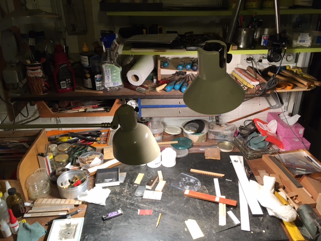

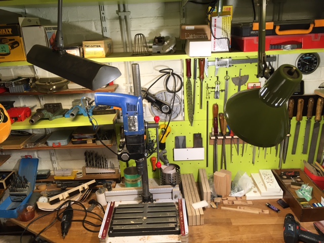

    « Απάντηση #13 στις: Φεβρουαρίου 11, 2021, 12:24:41 πμ »
    Στέργιο μπορείς να βάλεις και μια φώτο να μας δείξεις για τι λάμπες μιλάς;
    Νίκο, τα φωτιστικά είναι αρθρωτά, κάπως έτσι. Οι λάμπες είναι LED βιδωτές με το συνηθισμένο βίδωμα Ε27 (εκτός από το μακρόστενο στη δεύτερη φωτο που παίρνει λάμπες φθορισμού).
