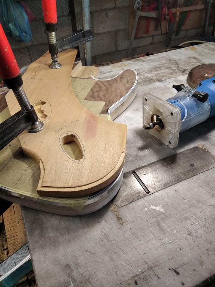

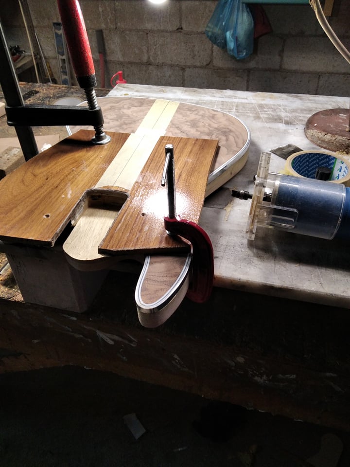

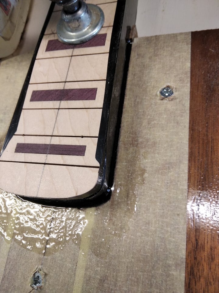

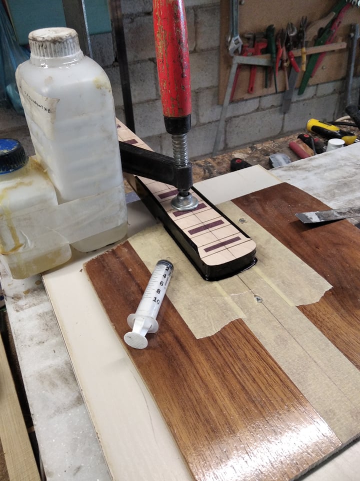

Συνεχιζουμε.......................το μπρατσο ειναι ετοιμο .Για να εχουμε ομως αριστη εφαρμογη στην συνδεση με το σωμα εφτιαξα ενα προχειρο jig  που δεν εφαρμοζει τελεια και εσταξα μεσα του υγρο γυαλι αφου πρωτα μωνοσα καλα το μπρατσο με αντικολλητικη μαυρη ταινια.Βγαζοντας λοιπον αυριο το μπρατσο εχουμε ενα τελειο πως να το πω? καλουπι οπου θα οδηγησει το ρουτερ μας σε μια τελεια αντιγραφη........ελπιζω δηλ.Αυτο δεν το εχω ξανακανει αλλα καπου το ειδα στο you tube  και πετυχε του τυπου.Γιατι οχι και σε μενα?

μα γι αυτο τα δειχνουμε αυτα .................κι εγω απο αλλον το ειδα αλλωστε.Να πω εδω ομως οτι το υγρο γυαλι σπαει ευκολα κατα την εξαγωγη του αρσενικου μανικου απο τη φωλια και ειναι μικρα κομματακια που τρυπανε τα χερια.Οποιος το κανει ας βαλει πολυεστερα

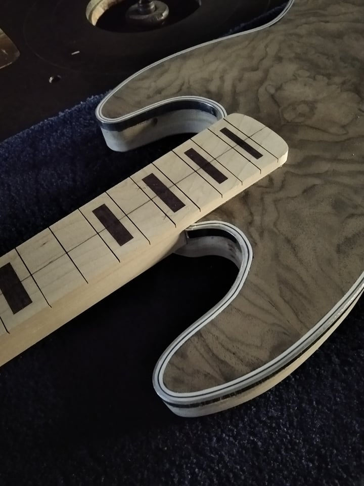

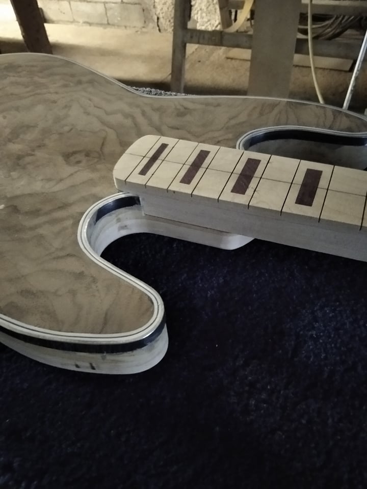

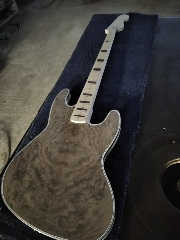

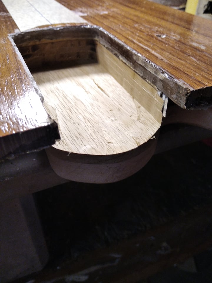

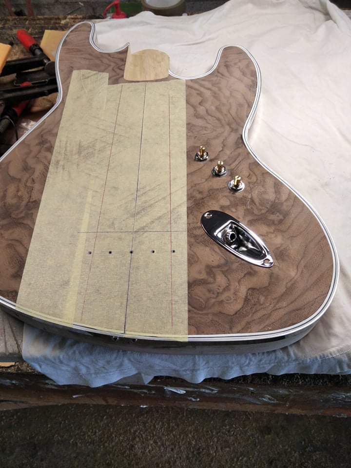

Συνεχεια................................Αφου βγηκε το μπρατσο εχουμε ενα τελειο αποτυπωμα και την συνεχεια την αναλαμβανει το ρουτερ.Το οποιο κοβει πολυ ομορφα και το αλουμινιο ξεχασα να πω
Στη συνεχεια πρωτη μας δουλεια ειναι να χωσουμε μεσα το μπρατσο να δουμε αν εγινε σωστη εφαρμογη.

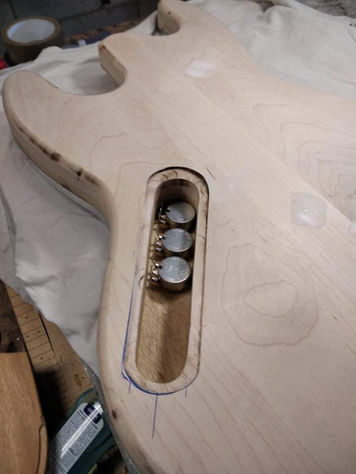

« Απάντηση #55 στις: Φεβρουαρίου 17, 2021, 08:08:15 μμ »
Νικο ευχαριστω πολυ. Εν αναμονη των κλειδιων και των μαγνητων εσκαψα το jack (βισμα) και ανοιξα και τις τρυπες για τα ποντεσιομετρα.
