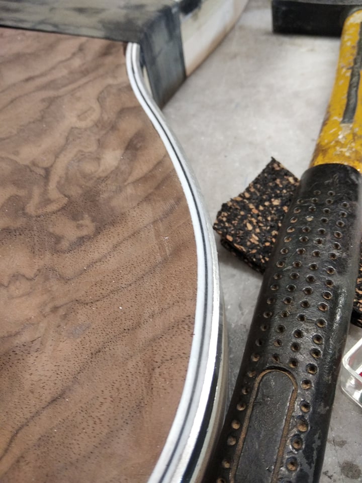

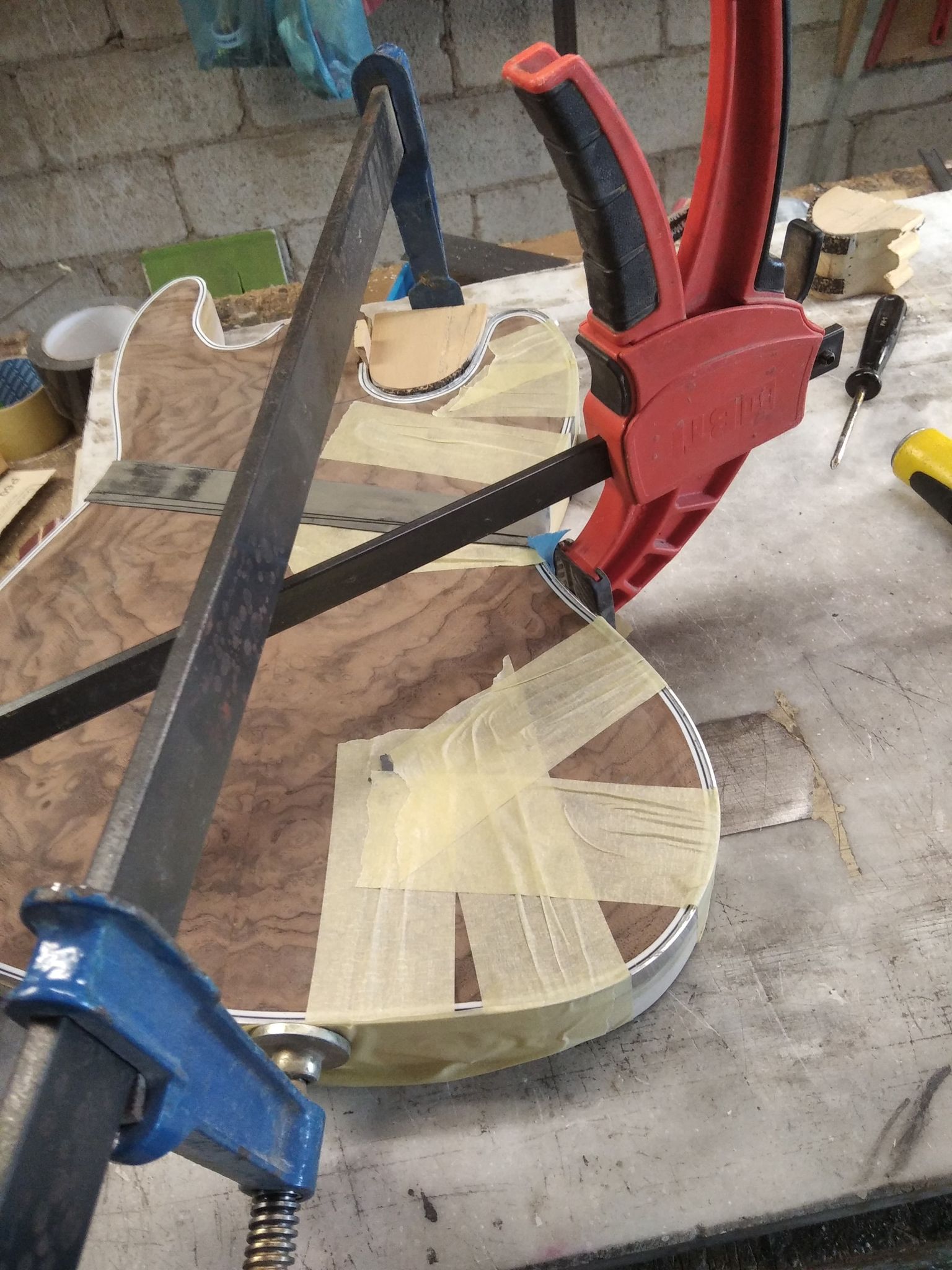

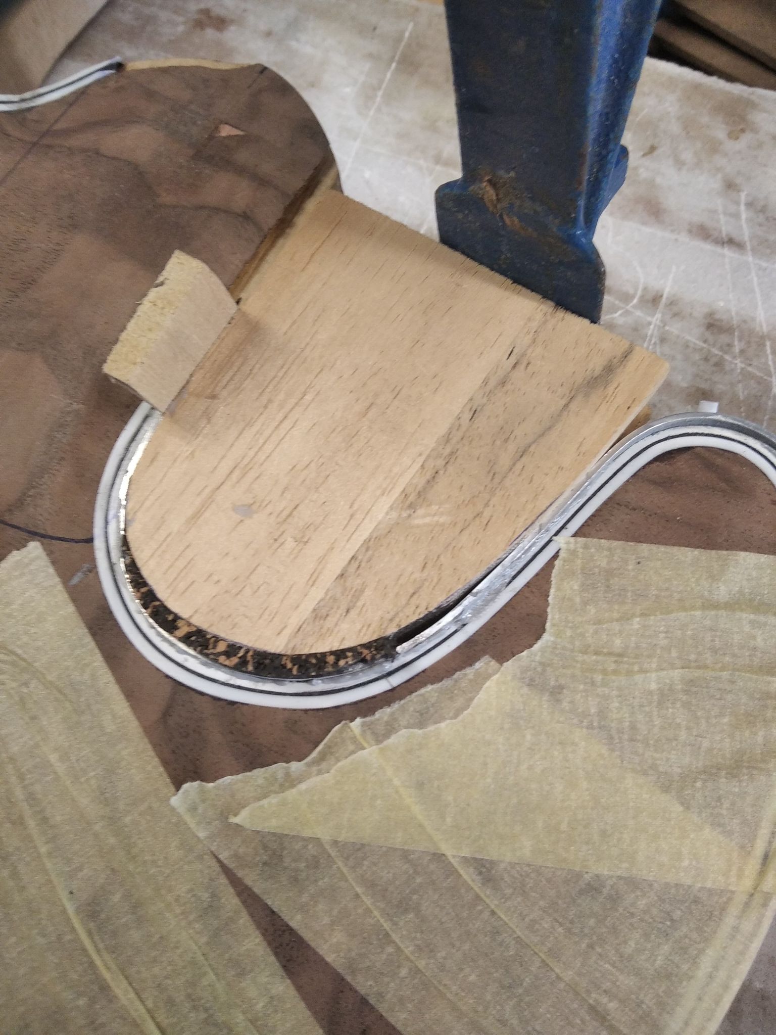

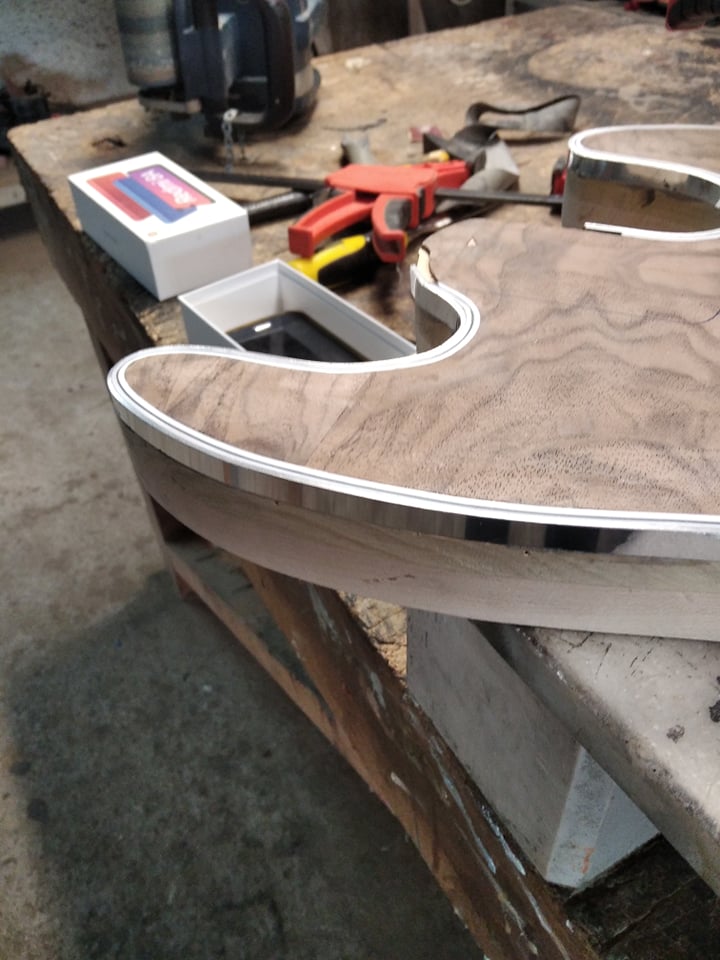

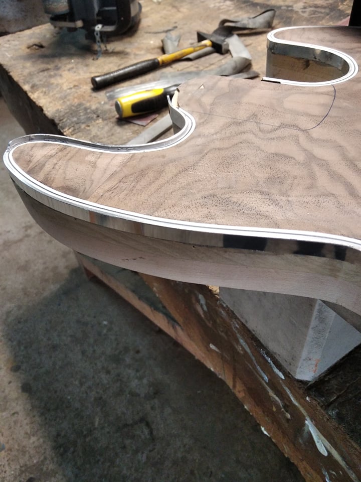

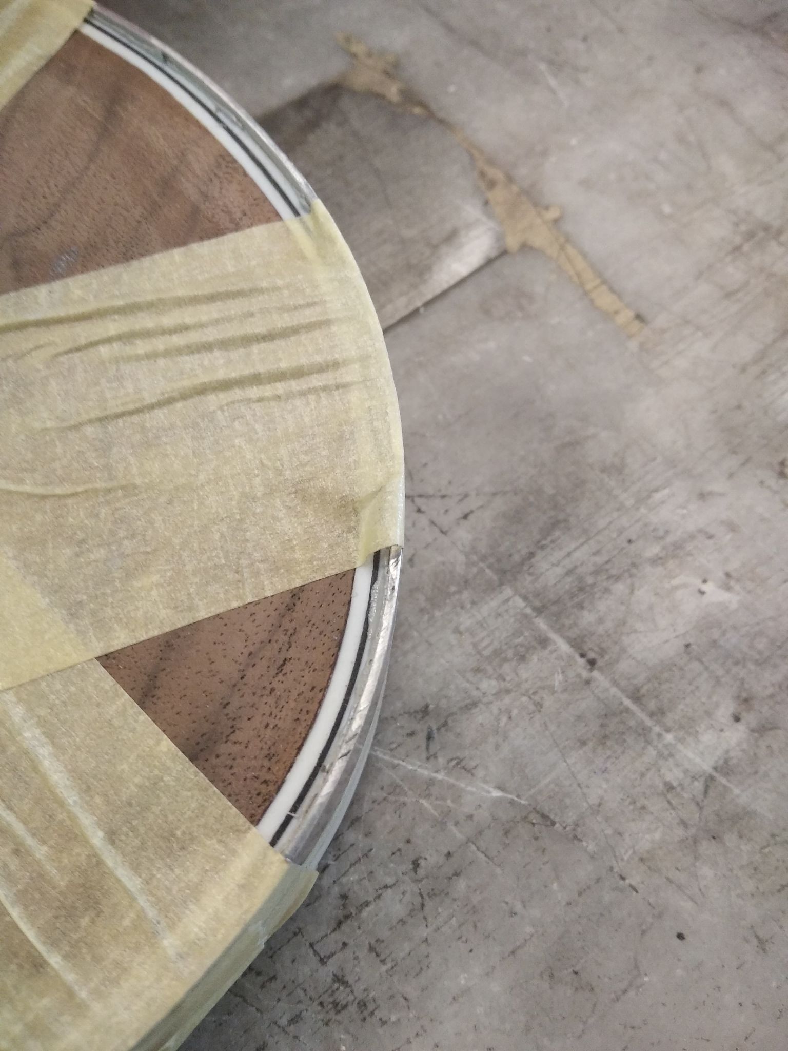

Σημερα κολληθηκε το αλουμινενιο binding  της μιας πλευρας.Αγορασα εποξικη για μεταλα σε διπλη συριγγα αλλα δεν κολλαει παρ ολο που απο την πισω πλευρα το αργιεψα με 60αρι γυαλοχαρτο.Τωρα θα σου πω εγω λεω........................καθαρισα τις κολλες απο την πατουρα του ξυλου και εβαλα κολλα πολυουρεθανικης βασης που χρησιμοποιουμε στη δουλεια μου ως σφραγιστικο σε ρωγμες κλπ.Ειναι σε μπουκαλι οπως της σιλικονης αλλα θελει προσοχη γιατι λερωνει τα παντα.Εσφιξα λοιπον κι αυριο το υπολοιπο.Δειχνει λιγο φαρδυ το αλουμινιο αλλα ετσι ειναι.Το αφγσα να εξεχει λιγο προς τα πανω και θα το περιποιηθω καταληλα με τη λιμα.
Η κολλα αυτη για οποιον χρειαστει γινεται λαστιχο που ομως δεν ξεκολλαει με τιποτα.Ο εφιαλτης στη δουλεια μου ειναι να εχει στεγνωσει εκει μπροστα στη μυτουλα και να μην ειμαι στο μαγαζι να το ξεβουλωσω.Ισχυροτατη κολληση παντου.Σε τοιχο σε σιδερο σε ασφαλτοπανο.

Κώστα, ομορφιές κι ας είναι και ηλεκτρικά... Το ωραίο είναι ωραίο ακόμα και ηλετρικό!!!
Όσο για την εποξειδική σε αλουμίνο, είναι όντως παίδεμα και θέλει να τριφτεί η κόλλα όσο είναι υγρή με γυαλόχαρτο πάνω στο αλουμίνιο καθώς η κόλλα "πιάνει" μόνο πάνω στο φρέσκο μέταλλο. Παρόμοια πρακτική με το αρχικό στάδιο του περάσματος του TRUOIL, μόνο που τώρα γίνεται μια πάστα από κόλλα, οξείδιο του αργυλίου (το γκρι στρώμα στο αλουμίνιο) και φρέσκο μέτταλο. Αυτή η πάστα κολλάει καλά.

πιστευω οτι με την κολλα που εβαλα δεν υπαρχει ουτε μια στο εκατομυριο να ξεκολλησει.

κολλημα το υπολοιπο και κατεβασμα εκει που πρεπει με λιμες κλπ....το ηδη κολλημενο

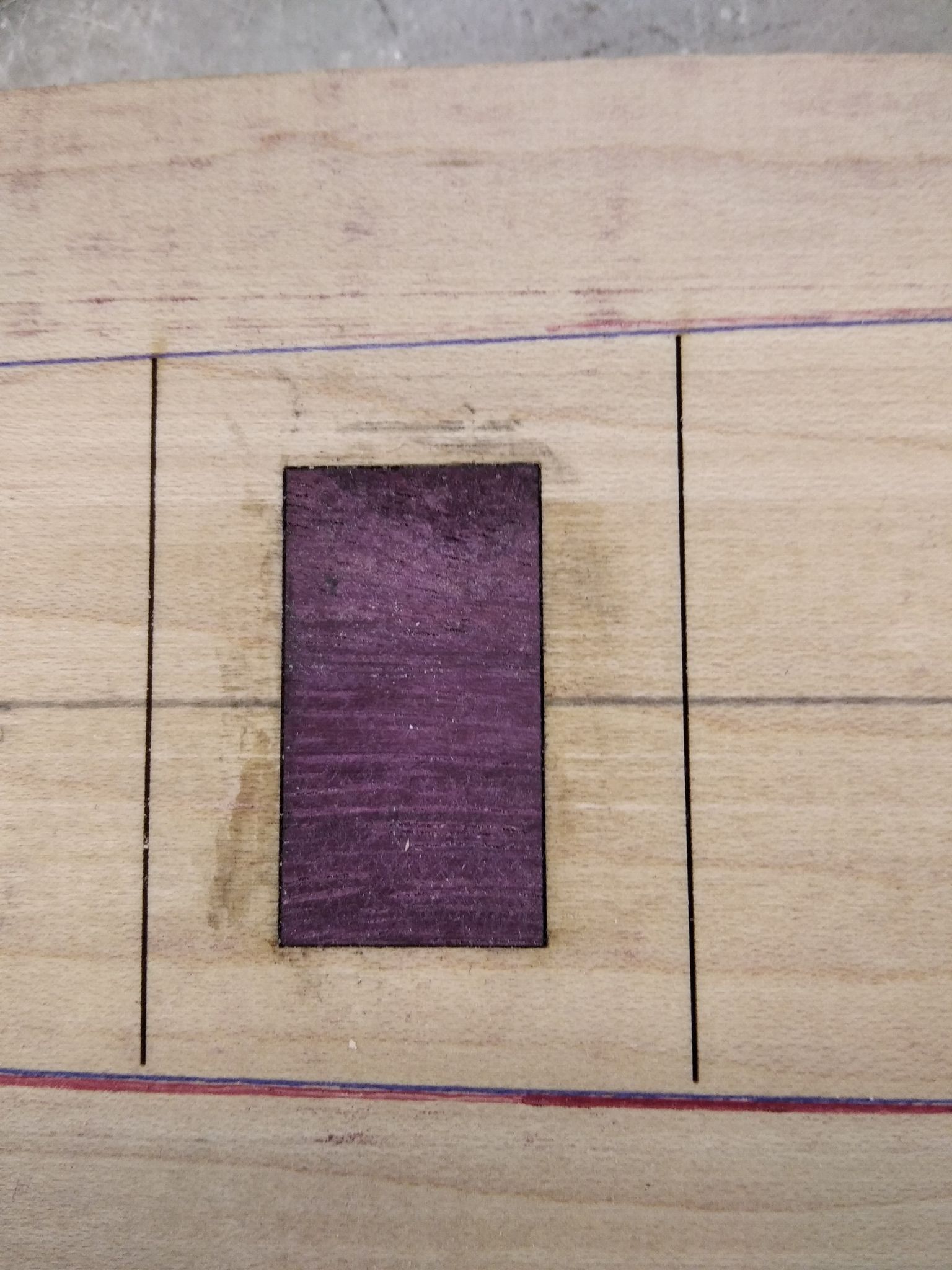

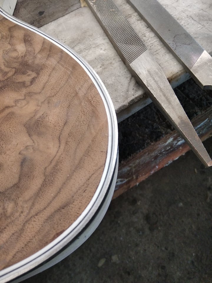

Κι ενω εχει στηθει μια ολοκληρη μηχανη για το παραξενο πρωτο σημαδι της ταστιερας, εγω συνεχιζω με την ρασπα και τη λιμα.
Με πολυ προσοχη .........ο καπλαμας δεν σηκωνει λαθη.
Στρογγυλεμα το πισω μερος και με ρασπα -γυαλοχαρτο φτιαξιμο αυτο που οι ηλεκτρικοι λενε belly .........κατι τελος παντων

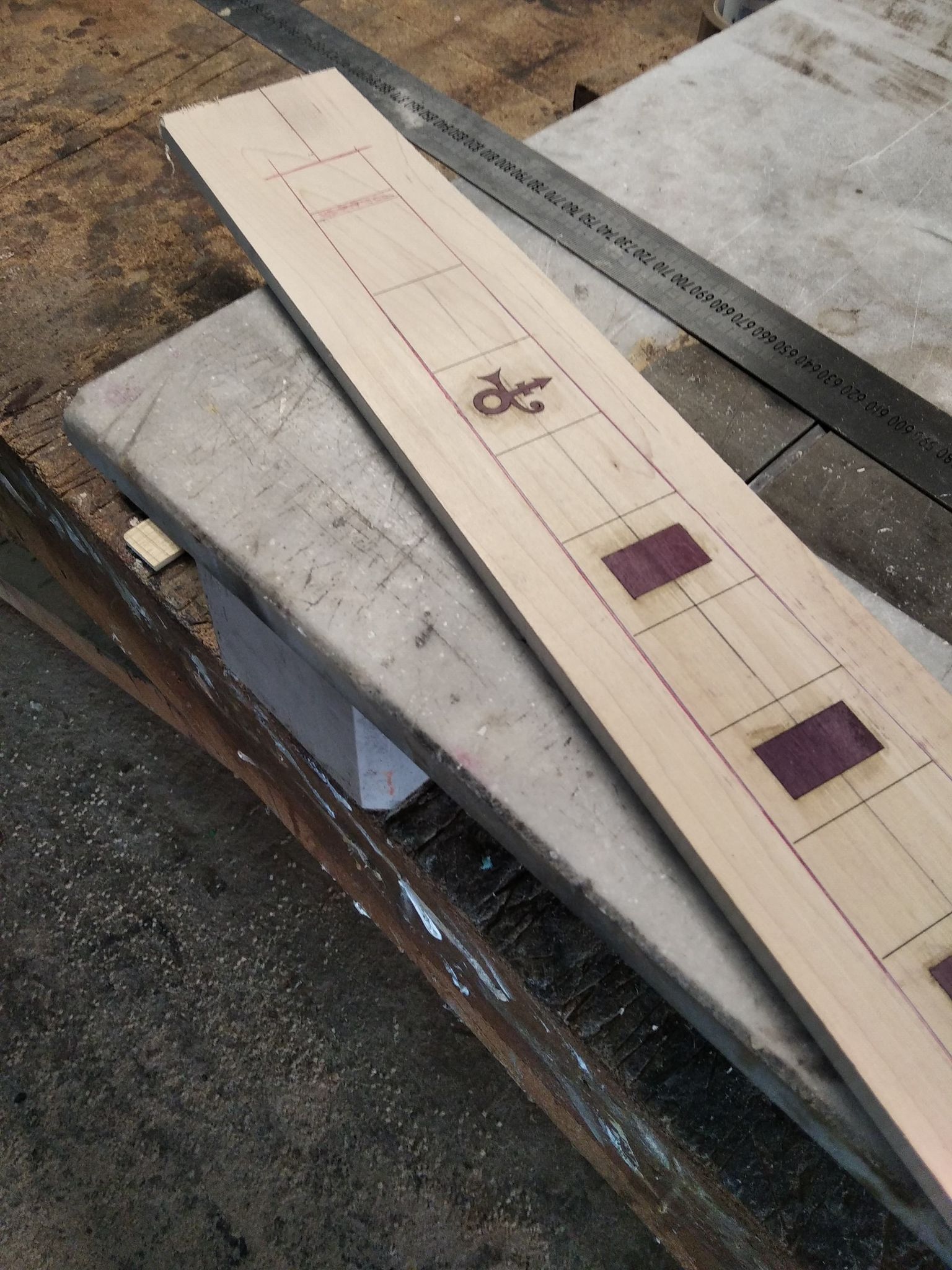

Στην τελευταια φωτο το πρωτο inlay  που θα μπει στο τριτο ταστο.

Σημερα ηρθε το κοσμημα του μπασου κι εδω να ανοιξω μια ειδικη παραγραφο.Χωρις τις γνωσεις του Γεωργαλα που εφτιαξε το προγραμα καθως και του κουμπαρου μου του John 2004  που τα εκοψε στο αυτοσχεδιο μηχανημα του, ακομα θα τρεχαμε.Βλεπεις το συγκεκριμενο οργανο εχει μια ιδιαιτεροτητα.Επρεπε να δειξουν τα pyrple heart inlays σε φοντο ανοιχτο αρα μονοδρομος.Μονο το κελεμπεκι μας κανει.Απο την αλλη για να τα ταιριαξεις με καποιο dremel  (ειδικα το σημα) χωρις να χρειαστει στοκο που να μην  φαινεται αδυνατον.Μονοδρομος λοιπον και το laser.
