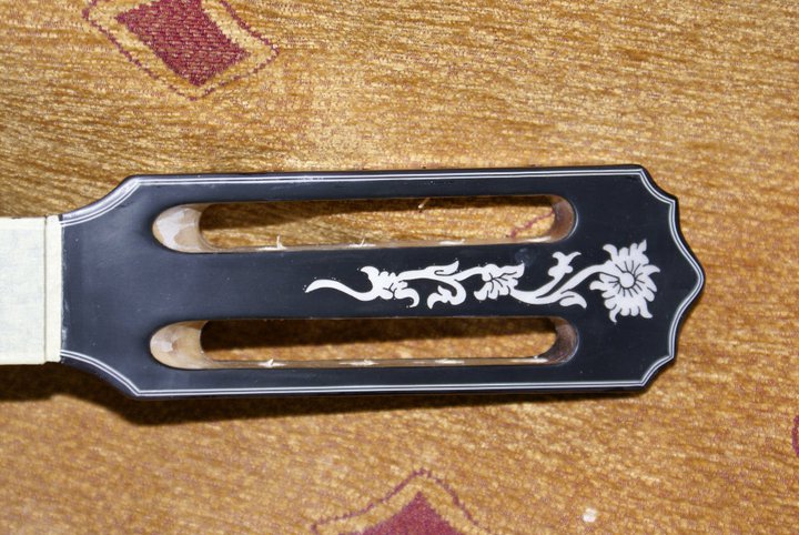

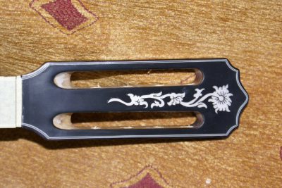

Μπορεί κάποιος φίλος να μας διαφωτίσει από τι υλικό είναι το πλαστικό για τις φιγούρες
και περισσότερο αν μπορουμε να φτιάξουμε κάτι σαν αυτό?
Σκέφτομαι να πειραματιστώ με  πολυεστέρα π.χ. , έχω ελπίδες?
Έχω δεί μερικές κατασκευές που η φιγούρα δεν ξεχωρίζει ούτε με μεγεθυντικό φακό από το υπόλοιπο σχέδιο
ακόμα και φιλέτα ενδιάμεσα που είναι ένα με την υπόλοιπη κατασκευή.
Μήπως υπάρχει κάποιο υλικό που μπαίνει ρευστό και μετά στερεοποιήται   και δημιουργήται αυτό?
Μήπως απλά είναι βαμμένο μετά την πλήρωση των καινών και το τρίψιμο δίνει αυτή την εντύπωση?

Τη φωτό την δανείστηκα από τον Γιάννη Γκουλιάρα  θα την έχουν δεί  ο Δημήτρης και ο Βαγγέλης (εχουν κάνει LIKE  ;D)

αυτό τό υλικό πού δείχνης στήν φωτό είναι σελουλόιντ μαύρο καί λευκό πέρλα γίνετε άνετα μέ πριονι χειροτεχνίας . σελουλόιντ πουλάει ό ΜΑΥΡΟΜΟΥΣΤΑΚΗΣ στή Θεσσαλονίκη στέλνει καί μέ κούριερ . Ζήτα τό Σάκη τό μαύρο τό φίλο έχει περίπου 25ευρό τό ίδιο καί τό λευκό .¨Εχει καί άλλα χρώματα αλλά είναι ποιό ακριβά

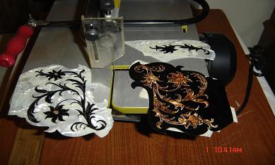

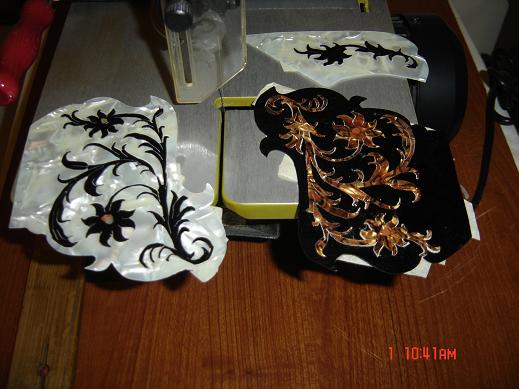

Νά ένα δείγμα

Φοβερη δουλεια chris.Επαγγελματιας εισαι?

πλάκα κάνης Κώστα τί επαγγελματίας μού λές στραβάδι κολόγερος είμαι .Αυτές οι φιγούρες τίς έκανα 5 μαζί δοκιμαστικά αλλά δέν γίναν σωστές επειδή 5 μαζί κομάτια γιά τό πριονάκι τό ψιλό ήταν πολές . Κανονικά θέλη 2 κομάτια μαζί καί νά μπορεί τό πριονάκι νά τίς κόβη καλά καί νά μήν μετακινούνται στό δούλεμα, γιά νά βγαίνη τό σχέδιο σωστά
