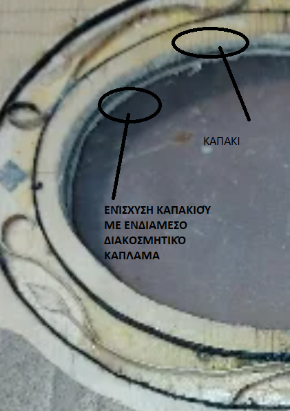

Λοιπόν, αφού εκφράσω τον θαυμασμό μου για τις σκαλιστές ντούγιες και τα σπαστά καπάκια και την  καλοπροαίρετη ζήλια μου για τα όργανα που τα συνδυάζουν, έχω ερώτηση απειρίας που αφορά τα αρχικά πάχη του καπακιού. Έχοντας αγοράσει μόνο από Σοφιανό και Κωνσταντέλλο, όλα ήταν περίπου 3 χιλιοστά. Τις προάλλες στον Στεφανίδη είδα τα καπάκια να έχουν πάχος γύρω στα 7-8 χιλιοστά.
Αφ΄ενός ρωτάω το πως γίνεται να λεπτύνει τόσο πολύ όσο απαιτείται το καπάκι αφού έχουν γίνει οι εργασίες επάνω του και αφ εταίρου γιατί χρησιομοποίησες τόσο χοντρό καπάκι με προοπτική να το λυγίσεις;;

Σωτήρη δεν χρησιμοποίησα καπάκι 7-8 χιλιοστά. Το καπάκι ήτανε τριμένο και έτοιμο στα 3 χιλιοστα. Δεν θυμάμαι να ανάφερα κάπου για τόσο χοντρό καπάκι.

Α, οοκ, απ τις φωτογραφίες μου φάνηκε πιο χοντρό και έθεσα επ ευκαιρία την ερώτηση!!

Σωτήρη, το καπάκι είναι στα 3 περιπου χιλιοστά. Έχει και μπει επιπλέον ενίσχυση από κάτω, 3 φύλλα καπλαμά (3χ0.3 χιλιοστα)και φύλλο κεμελέμπεκι στα 2 χιλιοστά. Συνολικό πάχος περ. 7 χιλιοστά Η ενίσχυση αυτή  είναι μόνο περιμετρικά της τρύπας.
Το κόλπο με τους καπλαμάδες το χρησιμοποιώ στα περισσότερια καπάκια. είναι μια μικρή λεπτομέρεια που μου αρέσει.

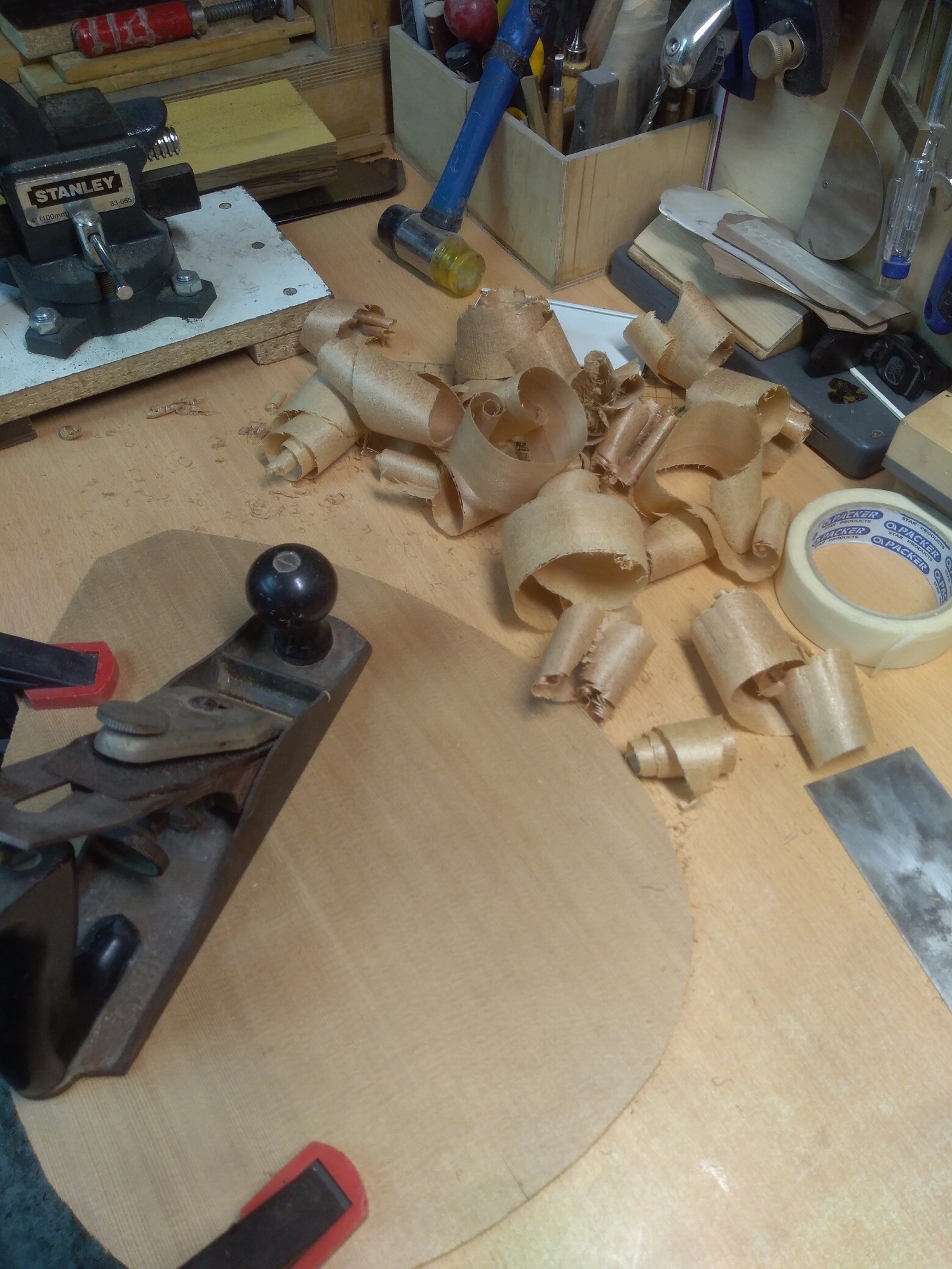

Σωτήρη τα περισσότερα καπάκια ιδίως αν αγοράσεις απ το εξωτερικό είναι πάνω από 5-6 χιλιοστά το πάχος τους. Οι περισσότεροι τα κατεβάζουν με τριβείο....Εγώ επειδή δεν διαθέτω τριβείο έμαθα να τα κατεβάζω με την πλάνη χειρός. Πίστεψέ με αν η πλάνη είναι σωστά τροχισμένη και ρυθμισμένη και ξέρεις να την δουλέψεις δεν υπάρχει ευκολότερος τρόπος να κατεβάσεις ένα καπάκι. Δεν παίρνει ούτε 3 λεπτά να το κατεβάσεις αρχικά εκεί που θες για να το δουλέψεις.

Γιάννη, σε παρακαλώ μου λες πως στερεώνεις το καπάκι για να το πλανίσης? το σφίγγεις ας πούμε με ένα-δυο σφικτήρια στην μία άκρη και δώστου, και μετά το σφίγγεις και από την άλλη μεριά που έχει πλανιστεί για να πλανίσης και το υπόλοιπο?
Νίκο ακριβώς έτσι όπως το λες....!!!! Με προσοχή να μην το τραυματίσουν οι σφιγκτήρες και η πλάνη δεν τρέχει παράλληλα με τα νερά....αλλά ελαφρώς λοξά.
Πλάνη χειρός στα 3 χιλ βρε θηρίο??Για αυτό σε λέμε μάγκα.. μπράβο φίλε ειλικρινά..
