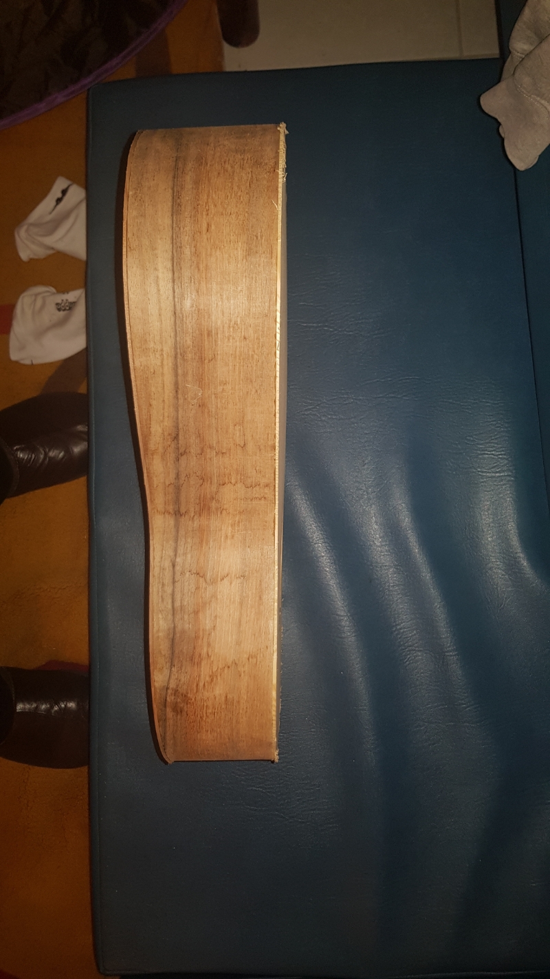

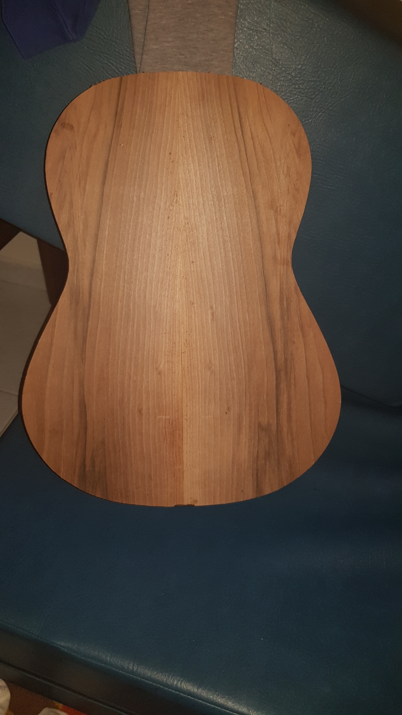

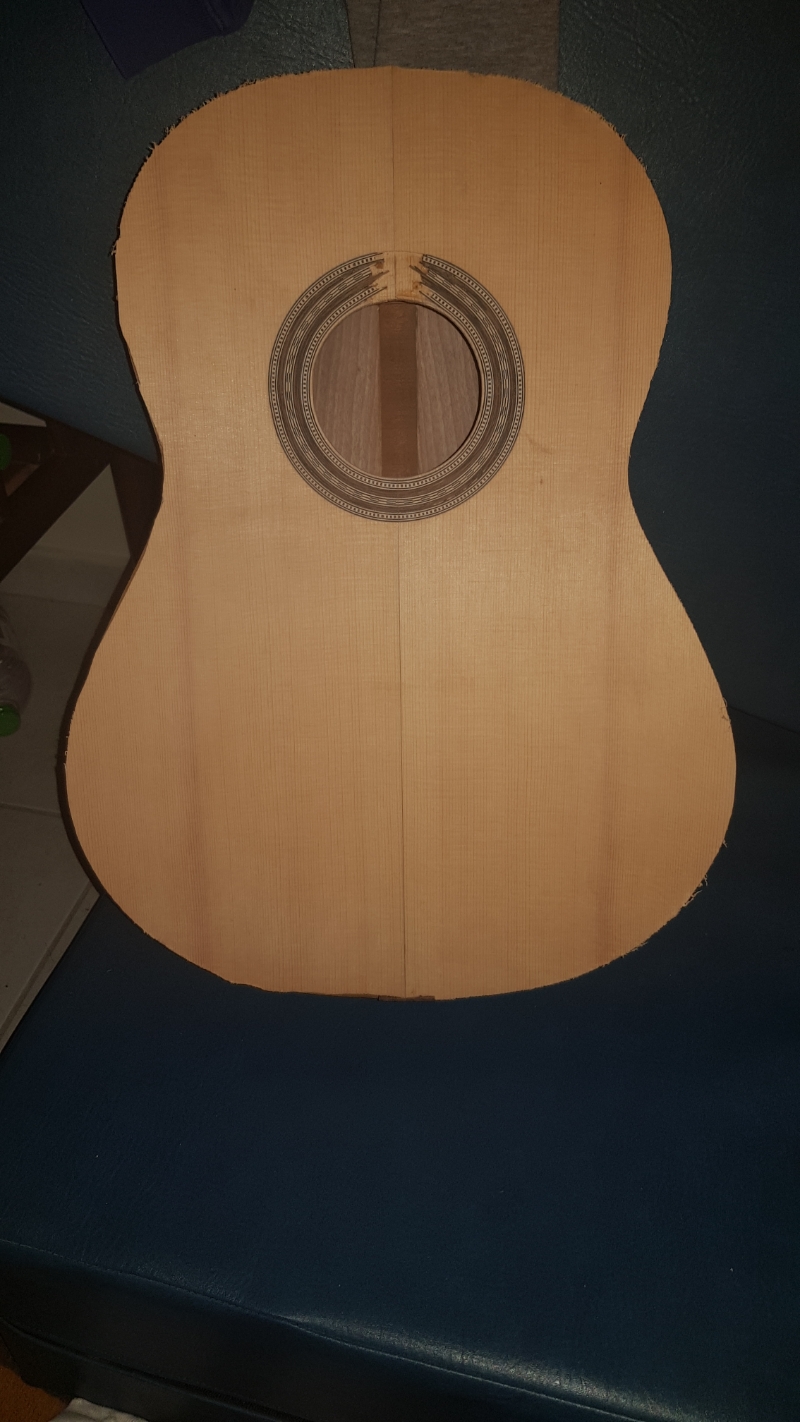

Μιας και δεν μπορώ να ξεκινήσω μια νέα κατασκευή είπα να συνεχίσω μια παλιότερη που είχα σταματήσει Γτ με είχε ξενερώσει.. Αλλά καλό είναι να τελειώσει..  Στη φάση που είναι τώρα που πρέπει να χτυπήσω για να πάρω συχνότητες από καπάκι και πλάτη?Θέλω να δω τι διαφορά έχουν σε συχνότητα.. σημείωση.. Μέχρι αυτό το σημείο δεν έχει μετρηθεί τίποτα σε συχνότητα.. Μόνο το βάρος  του καπακιου στα 180 γραμ..

γρηγορη το καπακι τι ποιοτητας ειναι; στα ποσο το εχεις κατεβασει;
εεε ριχτου και ενα μετρημα, τζαμπα ειναι...

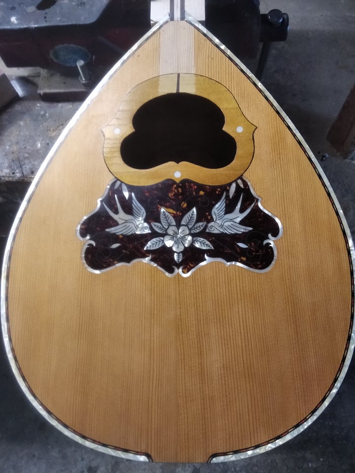

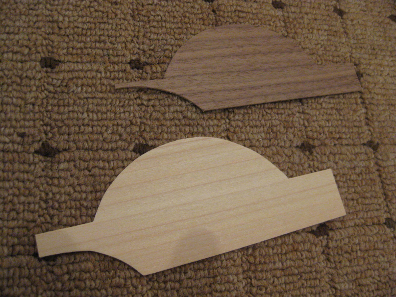

μετα τις κουκιδες πανω απο τη ταστιερα
(φωτο βραδυ-αυριο, γιατι πεφτει παρκετεζα...)  ;D

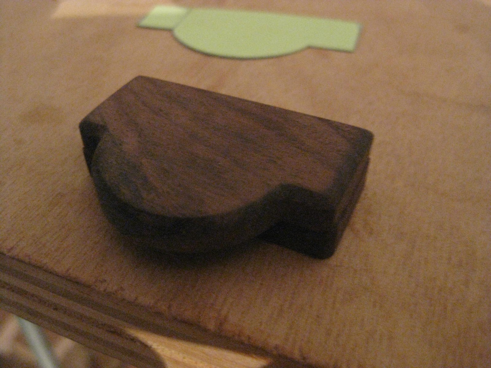

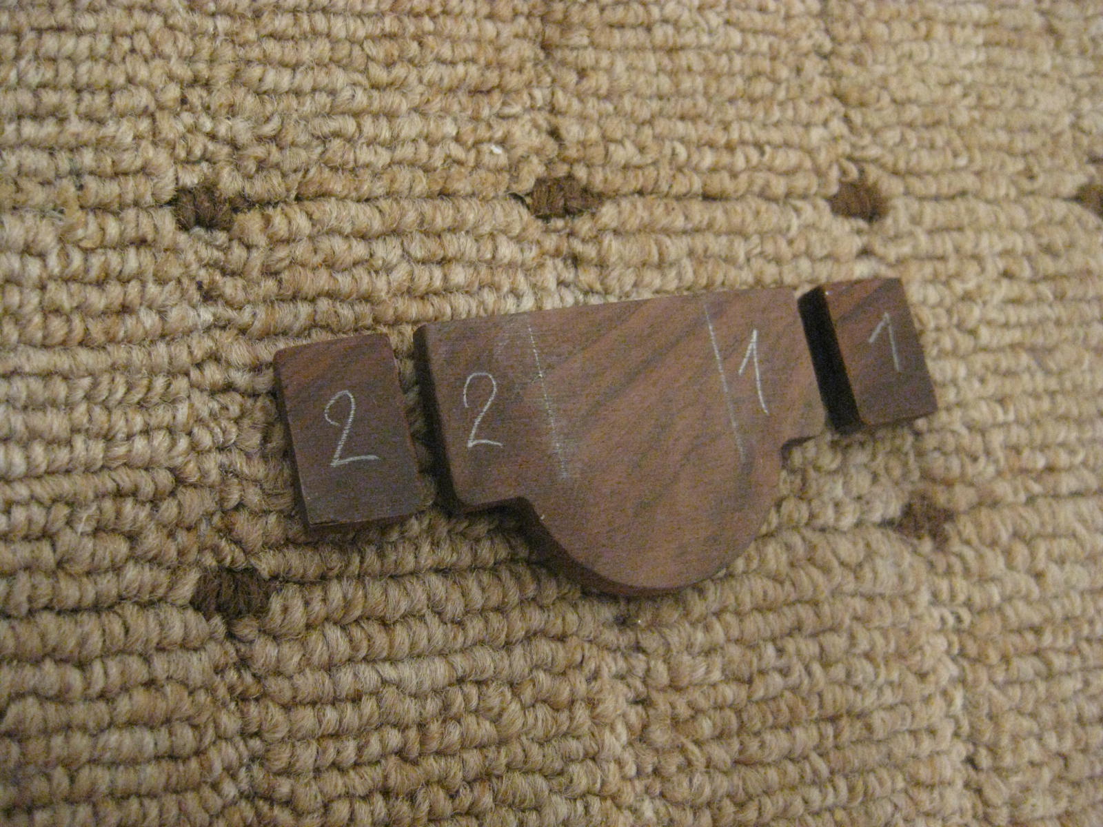

ασχοληθηκα με εκει που καταληγουν οι χορδες.
θα κανω 2 ιδια τετοια ενα για πανω στο καπακι, και ενα απο πισω στα πλαΊνα.
αυτο που δεν εχω ακομη φτιαξει ακομη στο σχεδιο στο μυαλο μου ειναι πως θα ενωθουν αυτα τα 2 , στο Γ, (αν ειναι / , η αν φαινεται σοκορο πανω η πλαϊ...) μπορει να το αφησω να φαινονται και οι χορδες να ειναι κενη η γωνια.
η θα βρεξει η θα χιονισει η καλο καιρο θα κανει....
Απ: Φωτογραφίες και Βίντεο από Εργαστήρια : Ιανουάριος 2021
« Απάντηση #22 στις: Ιανουαρίου 06, 2021, 07:07:50 πμ »

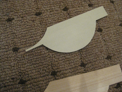

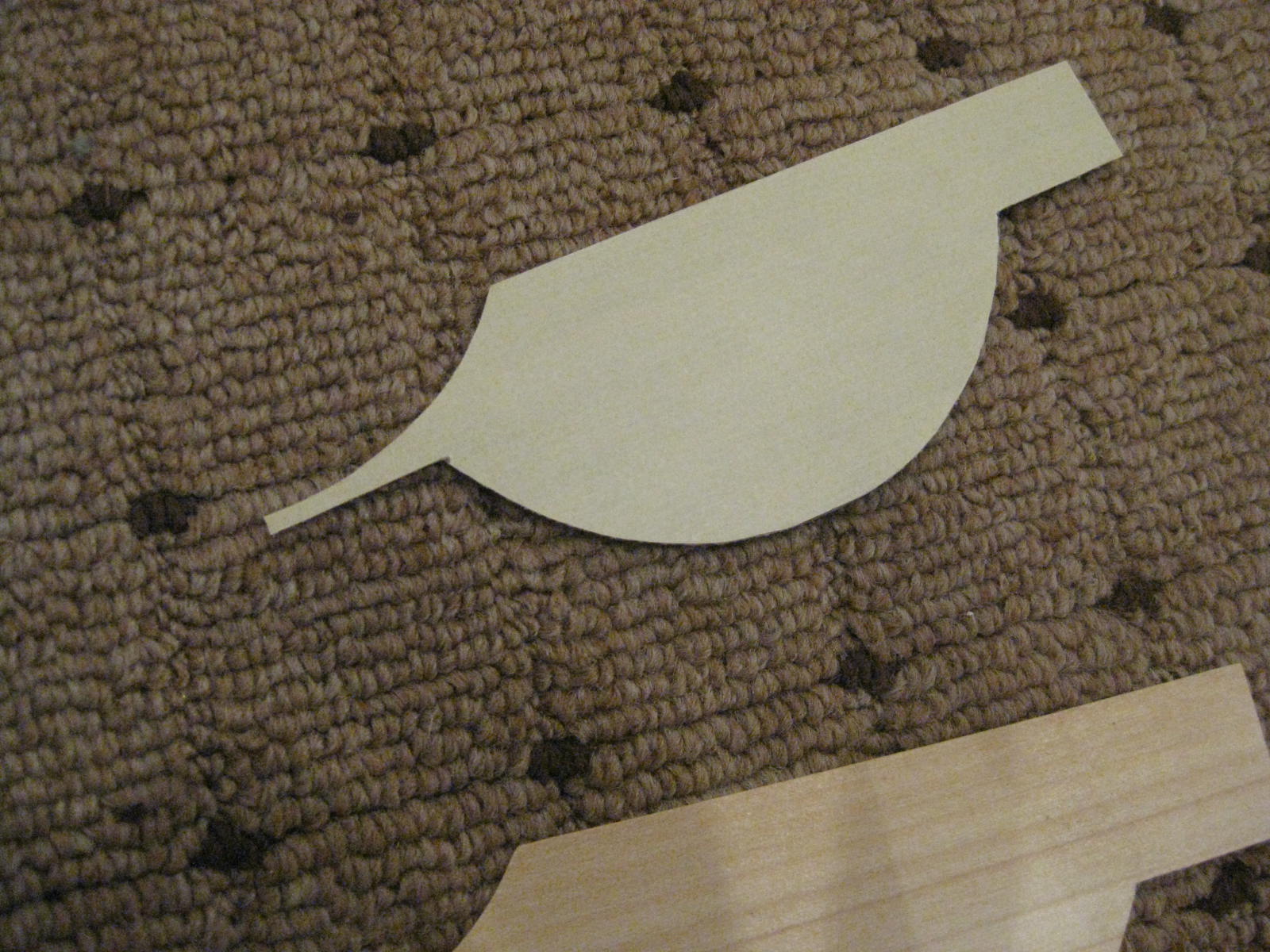

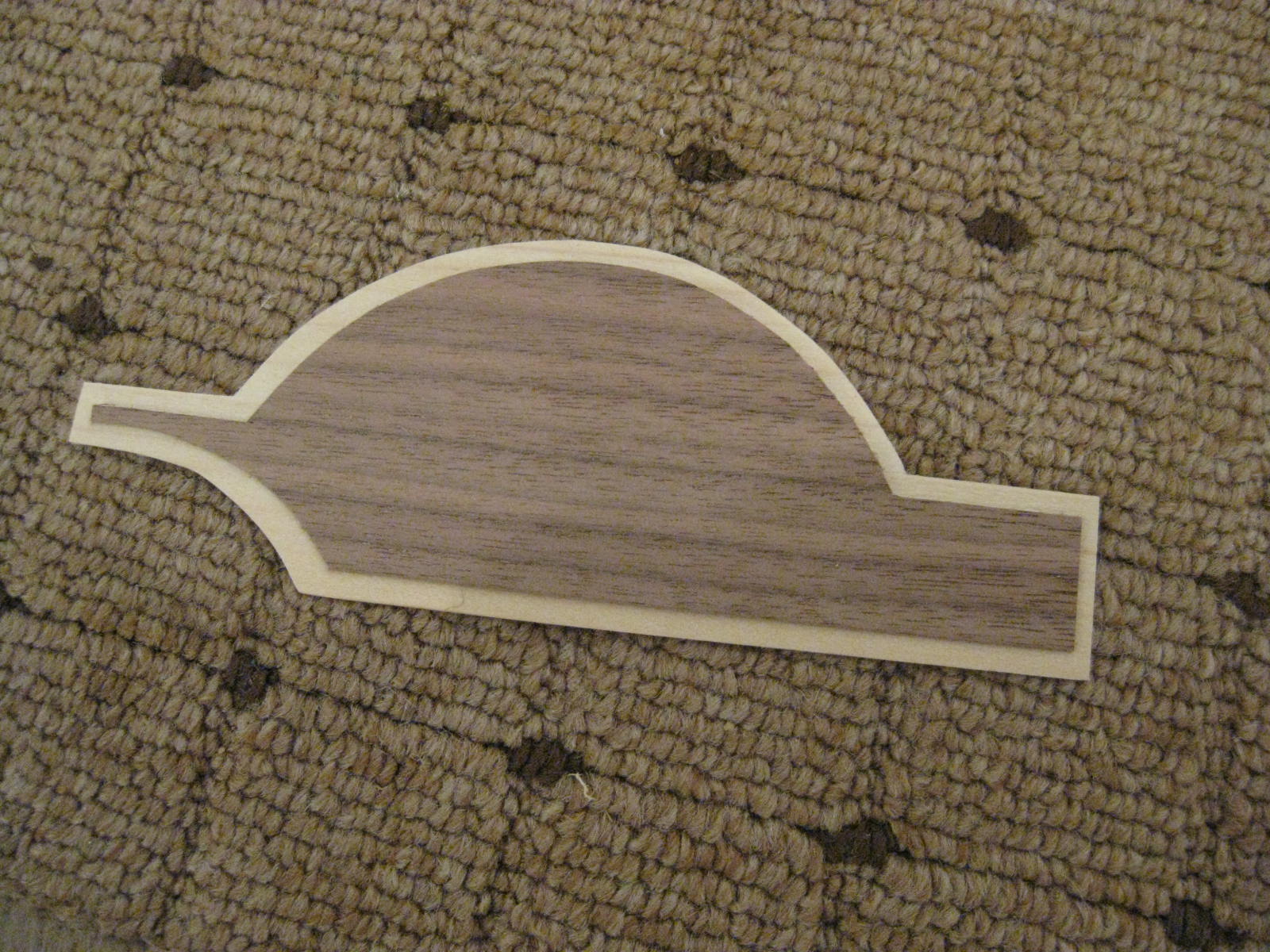

επισης προχωρησα στο αρχικο σχεδιο πεναριας, διοτι μου ηταν πιο ευκολο μετα την αποτυχημενη προσπαθεια σχεδιασμου και υλοποιησης της με την ταινια διπλης οψης, (η οποια ειρησθω εν παροδω, μου τελειωσε κι αυτη...)  ;D
το οποιο σχεδιο καταστραφηκε-βλεπε μηνα οκτωβρη νομιζω νομιζω στα εργαστηρια...
αποφασισα να το κολλησω αφου λουστραριστει καπακι, αλλα και αυτα τα 2 καπλαμαδακια, με ταινια διπλης αφου ξανανοιξουν τα μαγαζια. εχει κολληθει και κοπει με φαλτσετα προσεκτικα μονο στο καφε καπλαμαδακι.
θα πατησουν καφε-ασπρο, ωστε να δημιουργηθει ενα βαθος τρισδιαστατο (τρομαρα μου) στο ματι

Στέλιο τι ακριβώς φτιάχνεις?συγγνώμη αλλά παρακολουθώ τις φωτο που βάζεις και προσωπικά δεν έχω καταλάβει..γιουκαλιλι Μήπως και το λες χαριτολογώντας γιαλατζιζουρα?

Όσο αφορά τα δικα μου.
 Το καπάκι μου το είχε δώσει το μέλος Καπα που το είχε πάρει από τον Μαυρομουστακη.
Είχε πάρει από την καλή ποιότητα του μαυρομουστακης..το έχω κατεβάσει 2 με 1,8..σε αυτό το πάχος παίζει.. έχει βαρύ οπλισμό τύπου friederich..το βάρος του το καπάκι οπλισμένο είναι 180 γραμ. Έκανα την πρώτη απόπειρα της ζωής μου να μετρήσω το σώμα.. έβαλα κουρδηστηρι από το κιν (εφαρμογή δλδ) μπροστά από την τρύπα του ηχείου και χτύπησα στο σημείο που θα μπει ο καβαλάρης.. πήρα ένα G ύφεση.. Έκανα το ίδιο στην πλάτη.. Στο σημείο που θα έμπαινε ο καβαλάρης αν ήταν καπάκι..πήρα ένα Cύφεση.. παρήγγειλα ένα tascam με δύο πυκνωτικα μικρόφωνα.. θα επαναλάβω τις μετρήσεις με αυτό.. Θα σε ζαλίζω Στέλιο Μόλις το παραλάβω!
Η πλάτη είναι από την καρυδιά του Ευθυμιάδη.. Ο οποίος με πήρε προχθές τηλ για καρυδιά και ένα σετ wild rosewood..Τώρα τι είναι αυτό θα το δω από κοντά.. μεγάλωσε πολύ.. τον άκουσα στο τηλ έχει πέσει πολύ.. τεσπα..τα σημάδια του χρόνου αμείλικτα..

εχεις χασει επεισοδια...
με τα ξυλα, ενα τζουραδακι σε σχημα κιθαρας, εξου και το "γιαλαντζι",
...η "μπισκοτακι" κατα το λεξικο του μανου....
με τις τριχες, ενα μουστακι απαραιτητο αξεσουαρ του οργανου  ;D

μιλντ γρηγορη δεν ειναι ακτινικο ειναι παρδαλιαρικο
βεβαια τα παρδαλιαρικα , ειναι καλα... στο ματι ως ειθισται.
και μερικοι δινουν εναν σκασμο λεφτα για τετοια παρδαλιαρικα...
για φρινριχ στα 180 ειναι τελεια, συμφωνα με την προσωπικη εκτιμηση μου!
Gb νταν; η ειναι λιιιιιγο παραπανω; (δηλ αν ηταν χορδη, επρεπε να ξεκουρδισεις λιγακι για να πας κανονικα στη νοτα;)
πες τρυπα διαμετρο, και απ οτι βλεπω ειναι κλειστη, οποτε η πλατη κατι αλλο
τη πλατη με το κουρδιστηρι δυσκολα.
θα σου βγαζει τον αερα αν το εχεις στη τρυπα, και κουκουρουκου αν το εχεις στη πλατη, εκτος  αν την εχεις αφησει στα 3.5-4 χιλ η εχεις βαλει 4 καμαρια και μαλιστα στα 15-18 υψος. (η συνδυασμος αυτων ;D) μη το χτυπας συνεχεια ασε να πεσει η βελονα με ενα δευτερολεπτο σιωπης κ ξαναχτυπα, μη και τυχον, αλλα δεν το νομιζω....

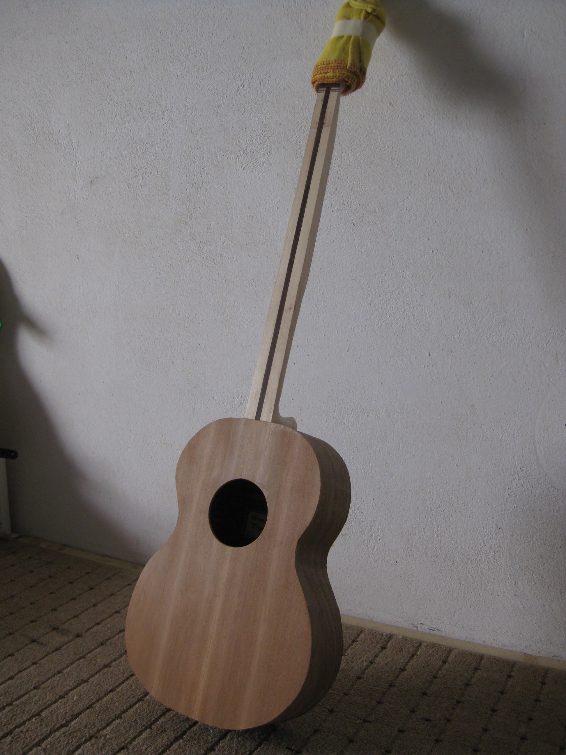

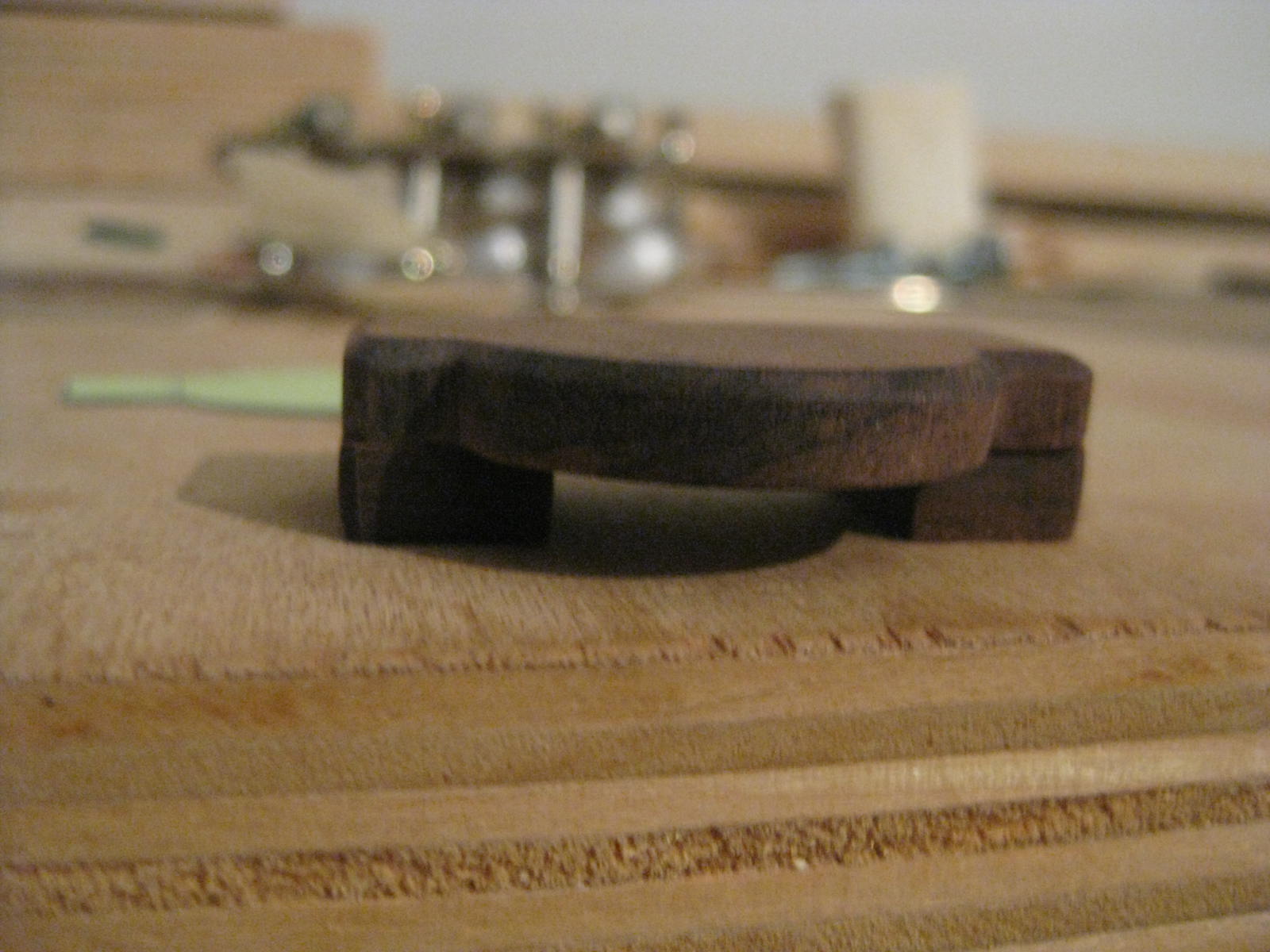

Αντε μεχρι να ανοιξω καινουργιο θεμα να ανεβασω καμια εξελιξη για το νεο ετος.
Καινουργιο καλουπι μπουζουκιου για τριχορδο με τσακιση στο καπακι.
Ειδικα για την τσακιση εκανα διαφορα κολπα, θα τα πουμε αναλυτικα στο νεο θεμα.
Κομμενες οι ντουγες κελεμπεκι και ελληνικη καρυδια. Περαστηκε η ντουγομανα. Ας κολλησει καλα και να παμε για τις επομενες.
