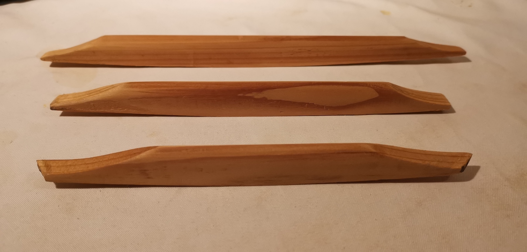

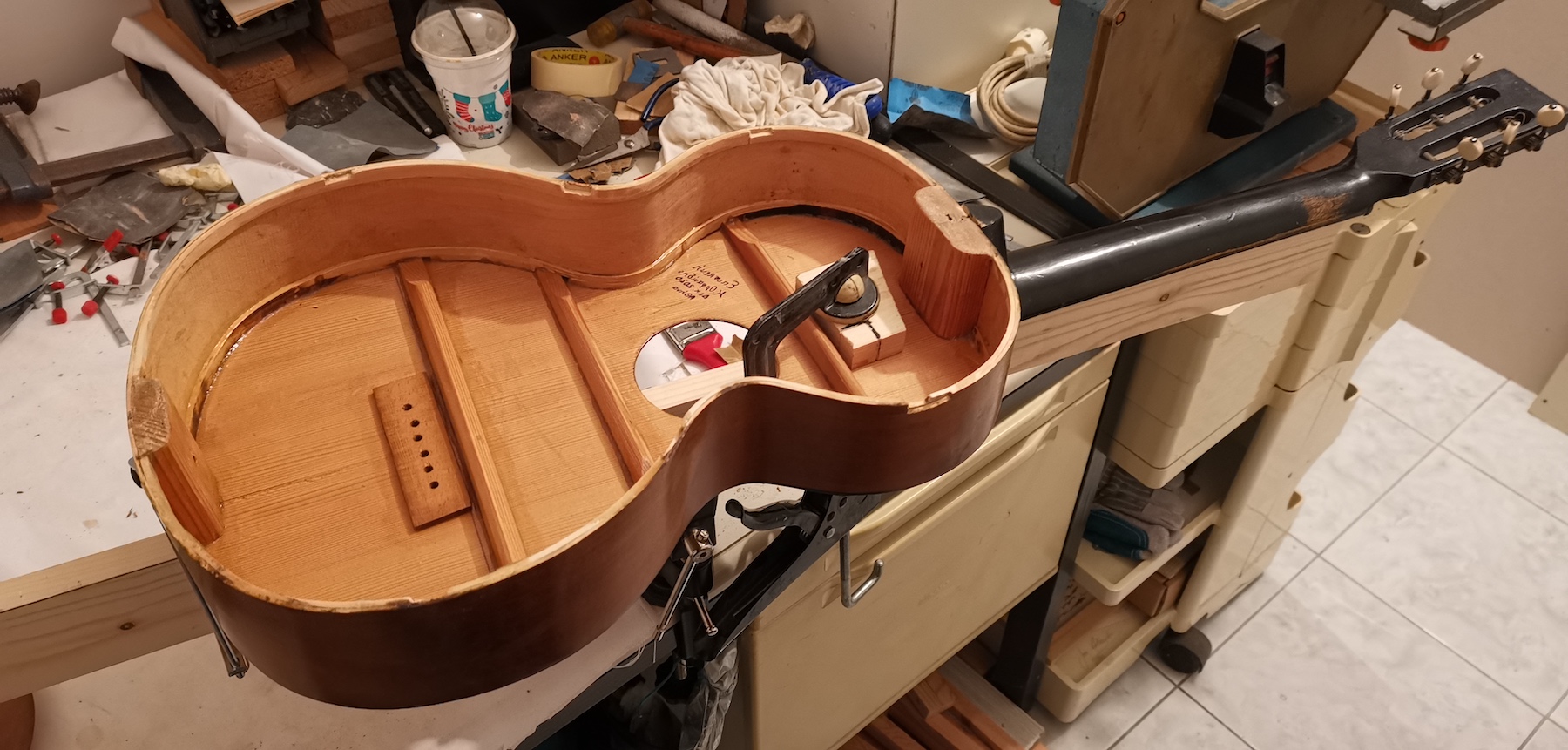

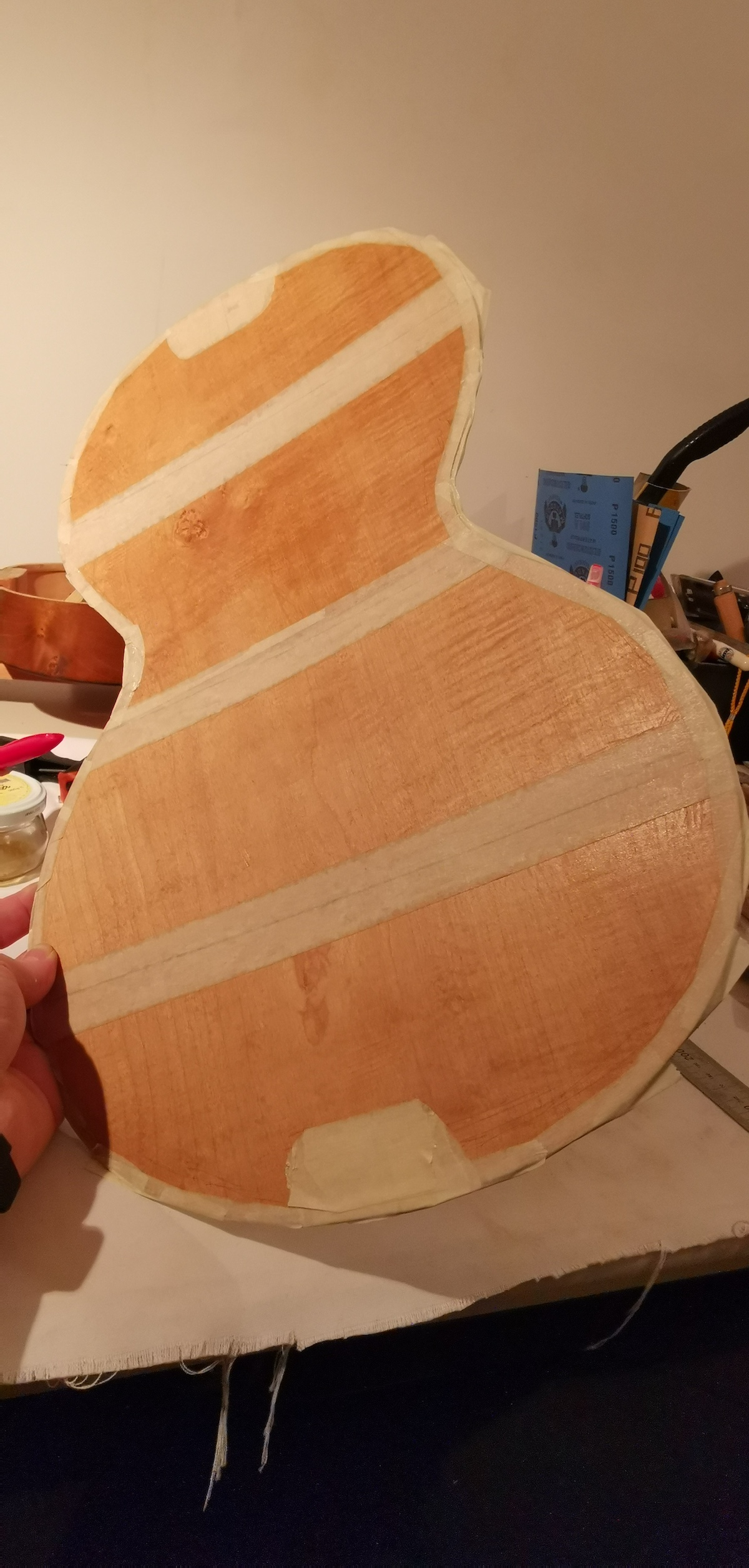

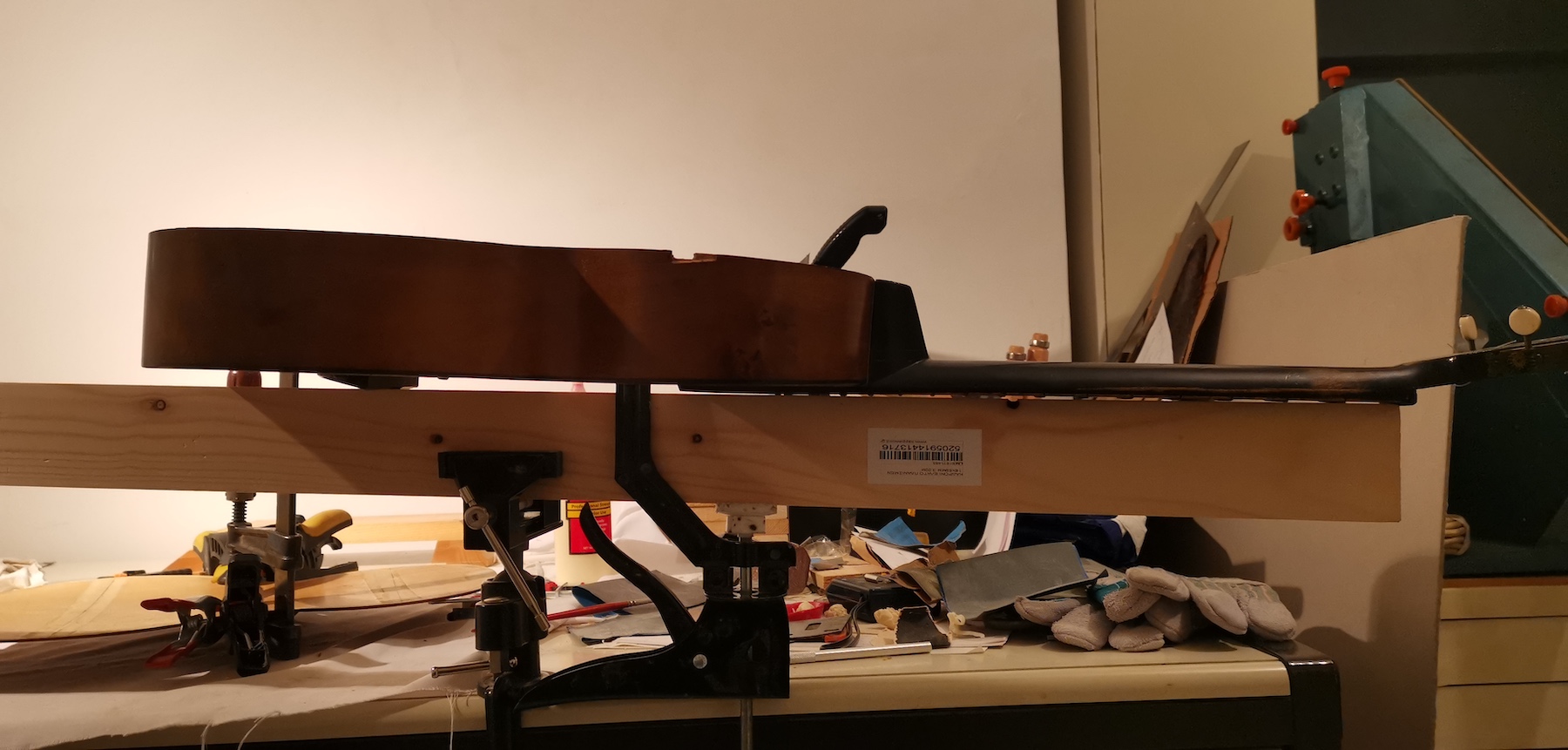

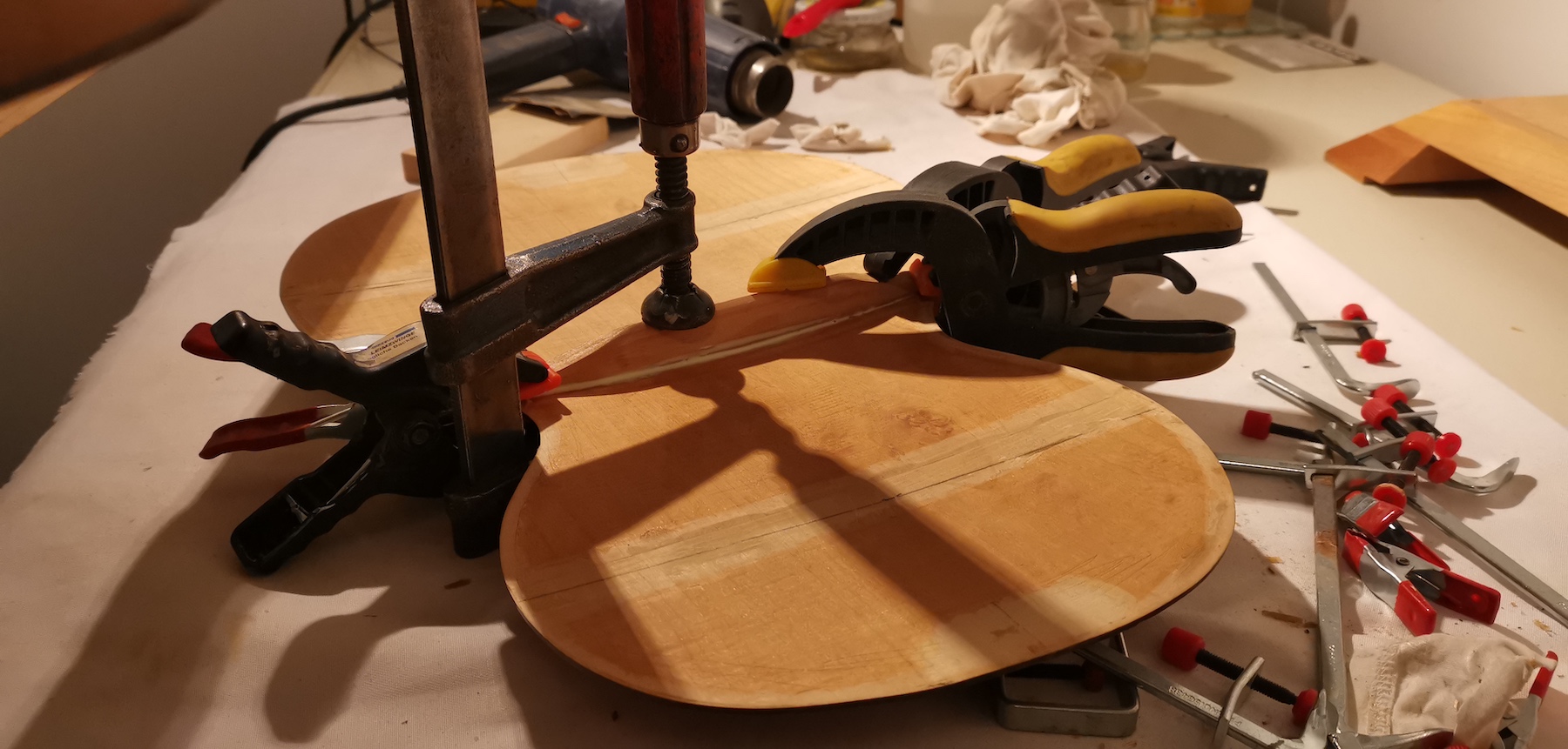

οι εργασίες προχωράνε με αργούς ρυθμούς αλλά μέχρι τώρα πάμε καλά.

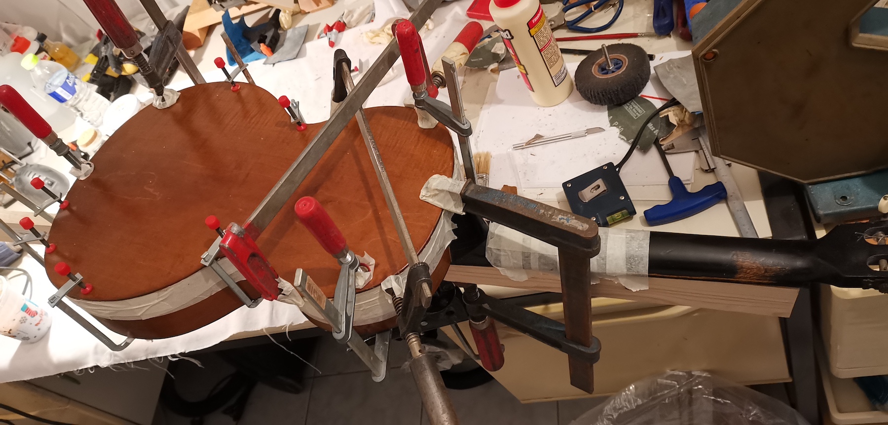

Έβγαλα όλα τα καμάρια από την πλάτη, καθαρίστηκαν όλα και μετά από ένα χεράκι γομαλάκα στην πλάτη ξανά κολλήθηκαν στην θέση τους. Όλα τα καμάρια ήταν σε πολύ καλή κατάσταση. Προστέθηκε και ένα ξυλαράκι κάτω από τον καβαλάρη για ενίσχυση και ανοίχτηκαν οι τρύπες. Τέλος κολλήθηκε η πλάτη διορθώνοντας το μπράτσο.

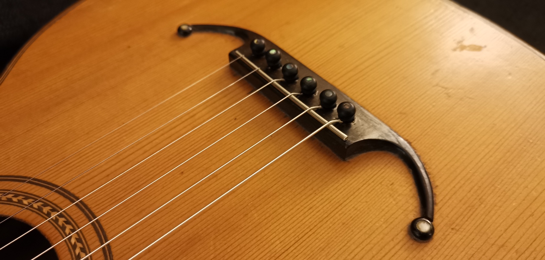

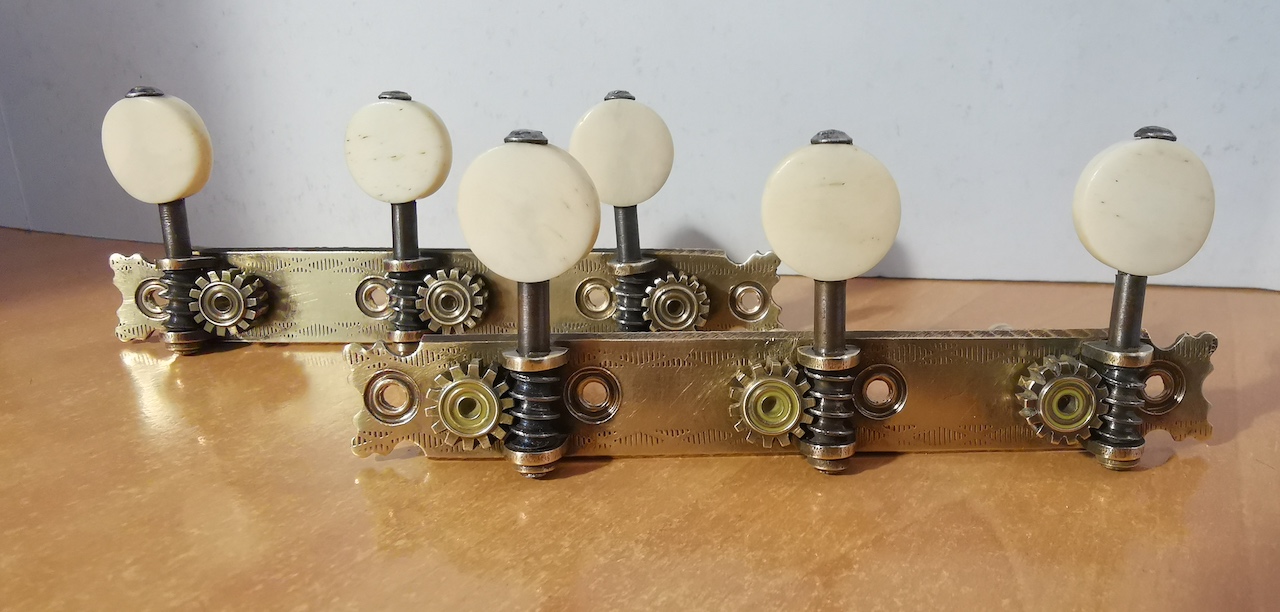

Έβαλα και χορδές για να δω πως ακούγεται και έχω θέμα με ταστάρισμα μετά το 7 τάστο. Το πρόβλημα είναι ότι δεν μπορώ να σηκώσω τον καβαλάρη αφού είναι με τάστο και όχι με κόκαλο. Επίσης δεν μπορώ να το σκάψω για να βάλω κόκαλο γιατί είναι πολύ λεπτό το κομμάτι ξύλου που μένει. Για την ώρα παράγγειλα καινούργια βέργα τάστων με ύψος 1,4mm και περιμένω να έρθει για να δω αν θα βοηθήσει.
Συνέχεια με τα αισθητικά κομμάτια.

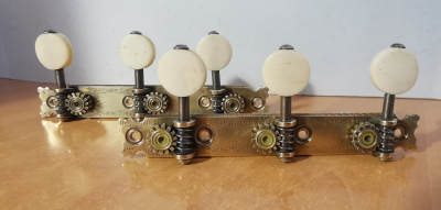

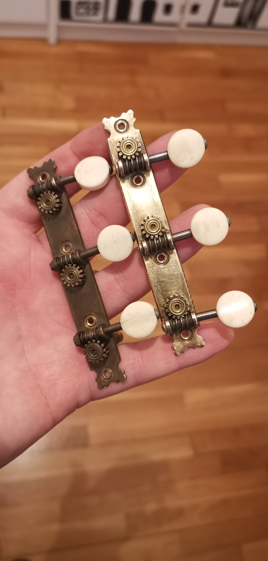

Πρώτο βήμα τα κλειδιά. Βγήκαν και καθαρίστηκαν με συρματάκι κουζίνας, λαδώθηκαν και είναι έτοιμα.

Πολύ , πολύ όμορφα - νοικοκυρεμένα το πηγαίνεις το θέμα .
Με κάθε επιφύλαξη να πω δυο λόγια , που ίσως βοηθήσουν προς μια πιθανή κατεύθυνση λύσης για το ταστάρισμα.
Με μια μακριά ρίγα εγνωσμένης ευθύτητας έλεγξε πρώτα όλα τα υπάρχοντα τάστα , σε όλο το πλάτος της ταστιέρας.
Είναι όλα στην ευθεία ; Συνεπίπεδα ; " Αεροδρόμιο " ;  ( όπως μου έλεγε ο εξαιρετικός Γιώργος Κατσίγιαννης )
Σε ποιό σημείο συναντάει η ρίγα τη γέφυρα ; Επάνω στο ξυλάκι της ;  Κοντά ή μακρυά από το τάστο της ;
Τα τάστα που έχει η ταστιέρα πόσο εξέχουν από το επίπεδό της ;
Από το 1ο μέχρι το 6ο τάστο τι σου δείχνει το action ?  ( Mήπως μπορεί να γίνει κάτι με το επάνω κοκαλάκι ; )
Ισως οι παραπάνω μετρήσεις να δείξουν ένα δρόμο προς τη λύση του προβλήματος .
( Π.χ. αλλαγή μόνο του τάστου της γέφυρας με ένα πιο υψίκορμο )
Εστω και λίγο ελπίζω να βοήθησα .

Περιμένω να μου έρθουν κάποια υλικά (εργαλεία) όπως και αυτό που αναφέρεις (ρίγα) για να δω τα τάστα και τις αποστάσεις. Η αλήθεια είναι ότι όλο το μπράτσο αν το δεις έχει διάφορα σκαμπανεβάσματα και δεν είναι τελείως ίσιο. Θα κάνω τις μετρήσεις και θα δούμε τι πρέπει να γίνει. Και πάλι σε ευχαριστώ για την βοήθεια σου, είμαι στην αρχή ακόμα.

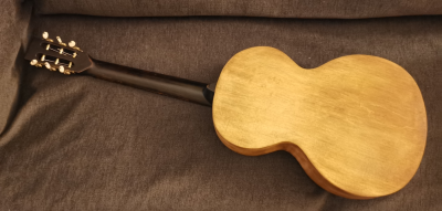

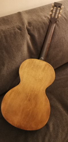

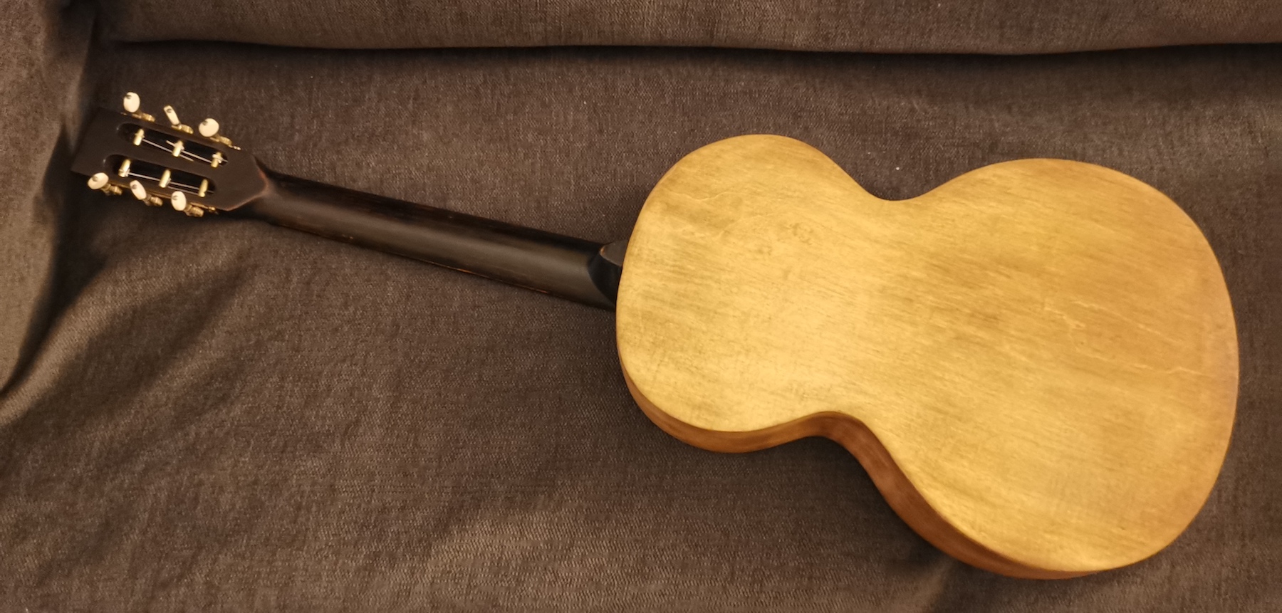

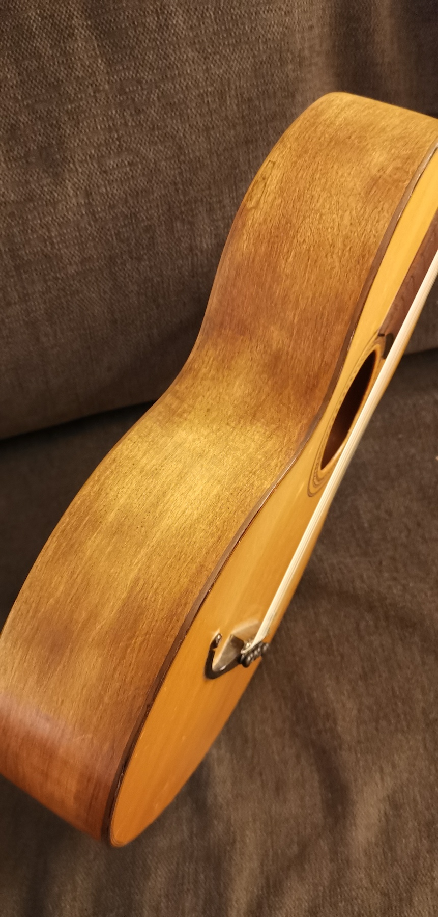

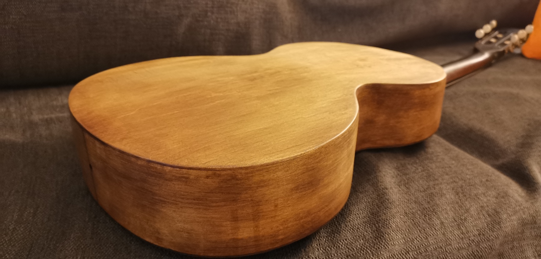

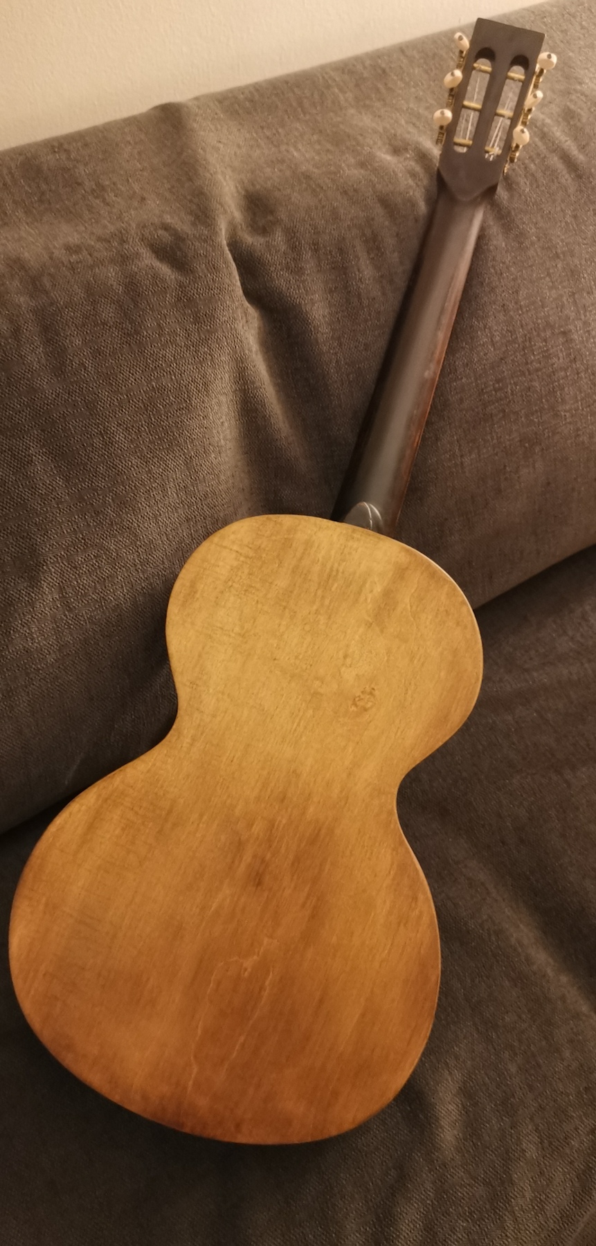

Άργησα λίγο αλλά έτυχαν διάφορα ενδιάμεσα και με πήγαν πίσω. Στο θέμα μας τώρα....
Έκανα διάφορες προσπάθειες με το χρώμα μιας και έπρεπε να τριφτεί και να ξανά βαφτεί για να έρθει το καπάκι στις άκρες όπως πρέπει σε σχέση με τα πλαϊνά. Κάθε φορά που πέρναγα χρώμα (νερού) το άφηνα να στεγνώσει καλά και μετά ήθελα να περάσω γομαλάκα για δώσω το γυάλισμα. Καταστροφή. Κάθε φορά μου έκανε το χρώμα χάλια. Άντε πάλι τρίψιμο και πάλι χρώμα και πάλι τα ίδια. Δεν έβγαλα άκρη και το άφησα τελικά όπως το βλέπετε απλά για να πάω παραπέρα και να δω το όργανο. Θα επανέλθω στο χρώμα όταν τελειώσω με όλα τα άλλα. Καμιά ιδέα για το χρώμα? υπάρχει κάποιος τρόπος να περάσω λούστρο γομαλάκας (που μου αρέσει το αποτέλεσμα) με χρώμα στο ξύλο? τι χρώμα πρέπει να βάλω. Δεν θέλω να χρωματίσω την γομαλάκα αλλά το ξύλο πρώτα και μετά απλά λουστράρισμα.

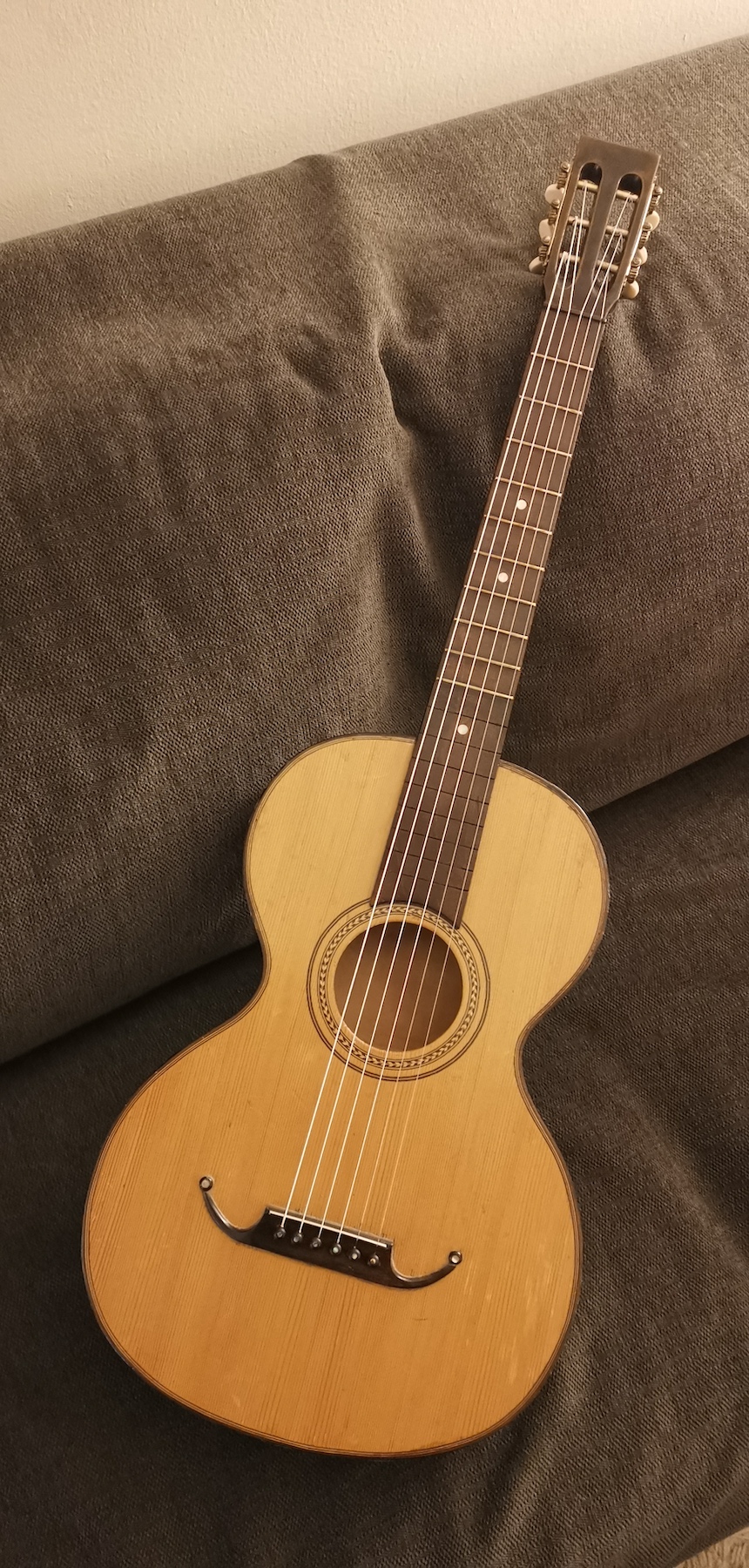

Στο πρόβλημα με το ύψος των χορδών. Άλλαξα το τάστο στον καβαλάρη με νέο και ξανά έβαλα τα τάστα για να δοκιμάσω. Δυστυχώς το πρόβλημα παραμένει και μάλιστα οι χορδές είναι πολύ ψηλά. Πρέπει να δω τι άλλο μπορώ να κάνω.
Γενικά μια απογοήτευση την έχω αλλά θα συνεχίσω μέχρι να έρθει το όργανο εκεί που πρέπει.
Από ήχο τώρα...εδώ τα νέα είναι καλύτερα. Έβαλα νέες Pyramid Silver και μου αρέσει πολύ ο ήχος της. Γεμάτος και καθαρός.
