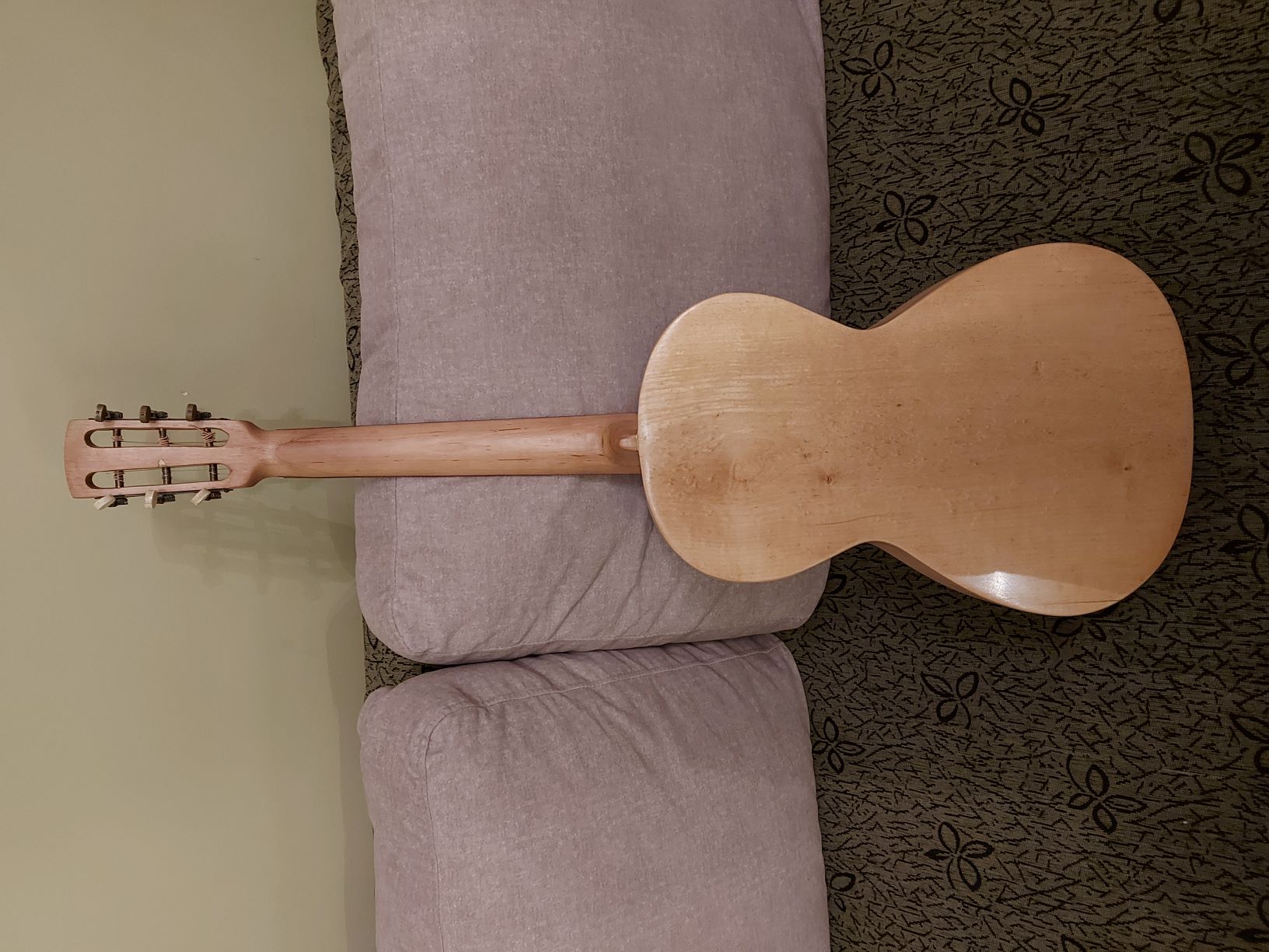

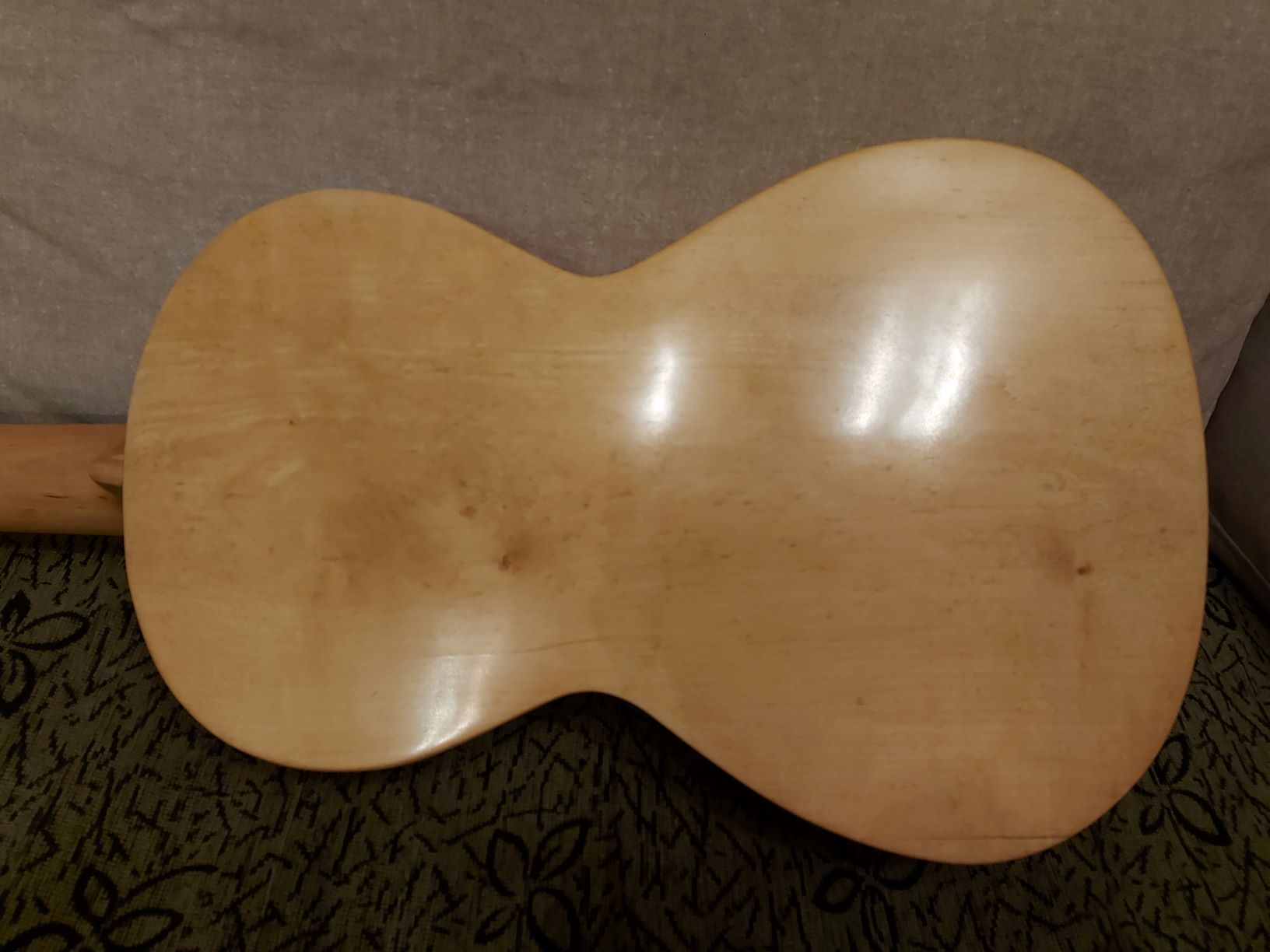

Τριφτηκε ολο το οργανο με 100αρι γυαλοχαρτο. Μανικο και καπακι προχωρησανε μεχρι και 400αρι. Περαστηκε και ενα χερι γομαλακα μανικο καραολο και καπακι. Τα αφησα να τραβηξουν λιγο.
Το βραδυ λιγο πιο μετα Θα ακολουθησει και το τριψιμο μεχρι 400αρι σε πλατη και πλαινα για να περαστει γομαλακα παντου. Η αληθεια ειναι τα σημαδακια του καιρου δεν σβηνουν τελειως. Παιδευτηκα και με το τριψιμο γιατι εγινε ολο με το χερι. Το οργανο εχει πολλες ανομοιομορφιες κουρμπες και σημαδια απο τα χρονια και με το τριβειο επρεπε να κατεβει πολυ υλικο για να παρουσιασει ενα ομοιομορφο αποτελεσμα. Ηθελα να το κατεβασω οσο λιγοτερο γινεται  ομως.Ετσι λοιπον χερι παντου. Απο το πολυ γυαλοχαρτο πρεπει να εχουν σβησει τα αποτυπωματα μου. Ειμαι ετοιμος για διαρηξη.
Μου εκανε εντυπωση οτι ολα τα ξυλα ηταν σκληρα και δεν τριβονταν ευκολα παρολο που ειναι θεοξερα και παναλαφρα. Δεν εχω ξαναδουλεψει ποτε τοσο παλια ξυλα. Δεν ξερω αν ειναι συμπτωση ή ισχυει και ειπα να το ρωτηαω

Γιάννη μου έκανε εντύπωση πως ειδικά το κελεμπέκι μόλις δουλέψει λίγο το καινούργιο γυαλόχαρτο σταματάει να ''κόβει'' χωρίς όμως να δείχνει ότι στόμωσε. Για μία τόσο μικρή επιφάνεια μου έφαγε πολύ γυαλόχαρτο. Επίσης έβγαζε πολύ ψιλή σκόνη σαν πούδρα ακόμα και όταν δούλευα τα χοντρά γυαλόχαρτα. Δεν ξέρω αν είναι ιδίον γνώρισμα των πολύ παλιώ ξύλων ή απλά έτυχε.
Πάντως χτες το βράδυ τέλειωσα τα τριφίματα και πέρασα γομαλάκα όλο το όργανο.
Άντε να τελειώνουμε με τα λούστρα.
Θα περαστεί όλο γομαλάκα. Για τόσο παλιό όργανο δεν θα μπορούσε να ταιριάξει κάτι άλλο.

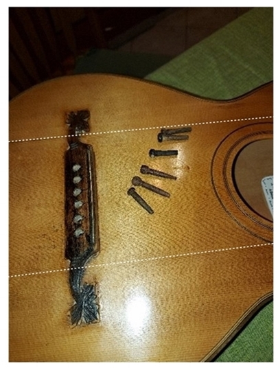

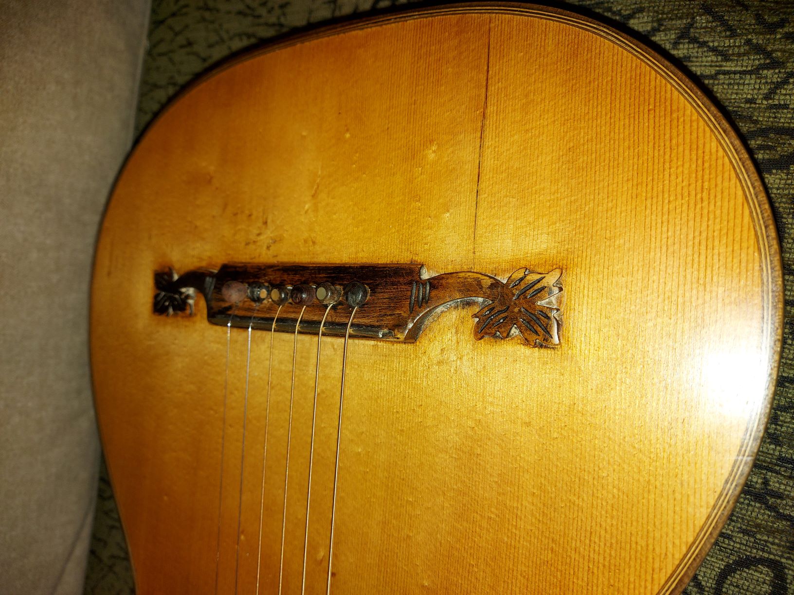

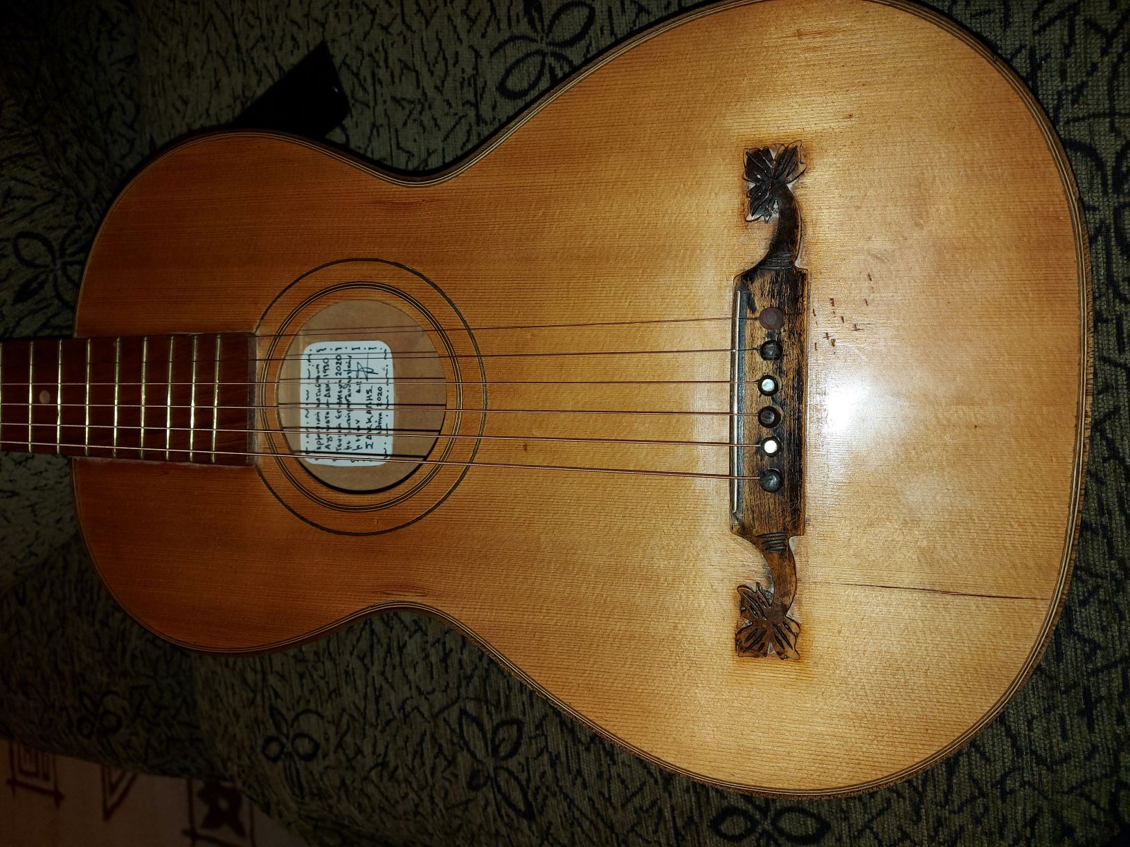

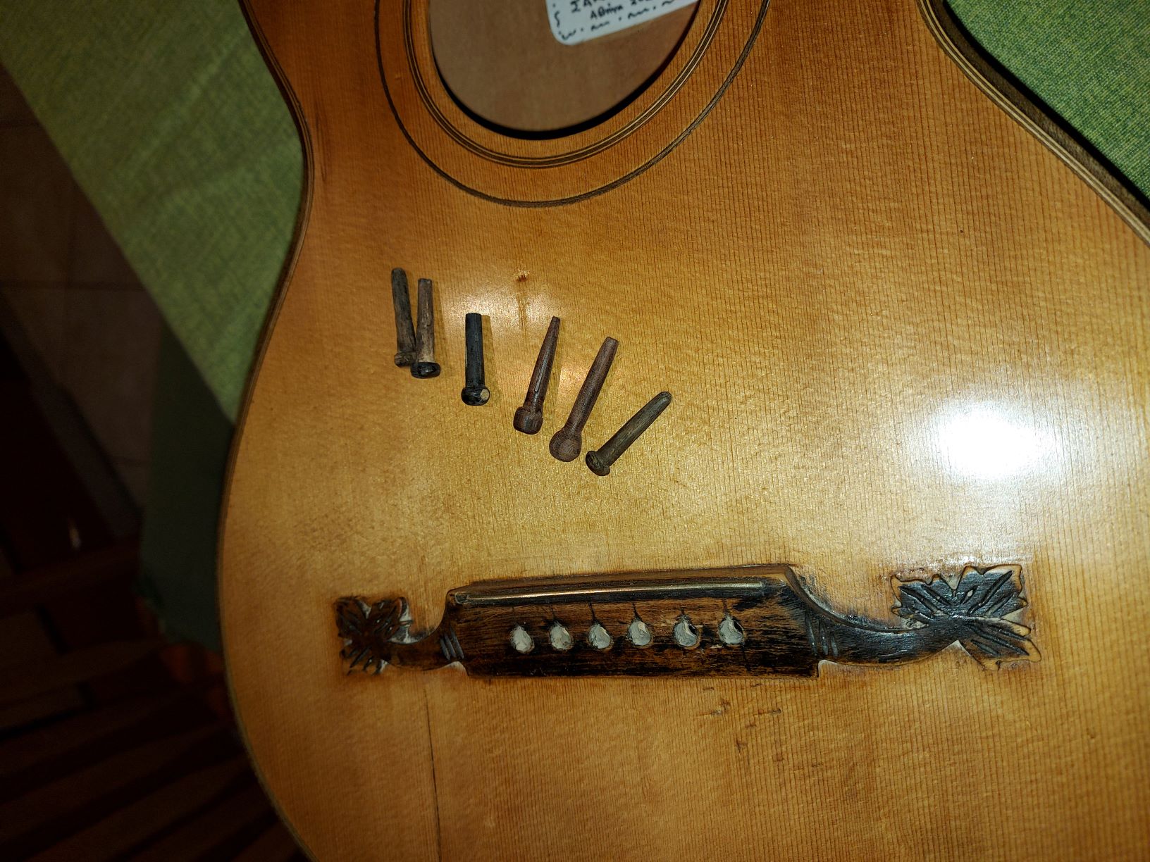

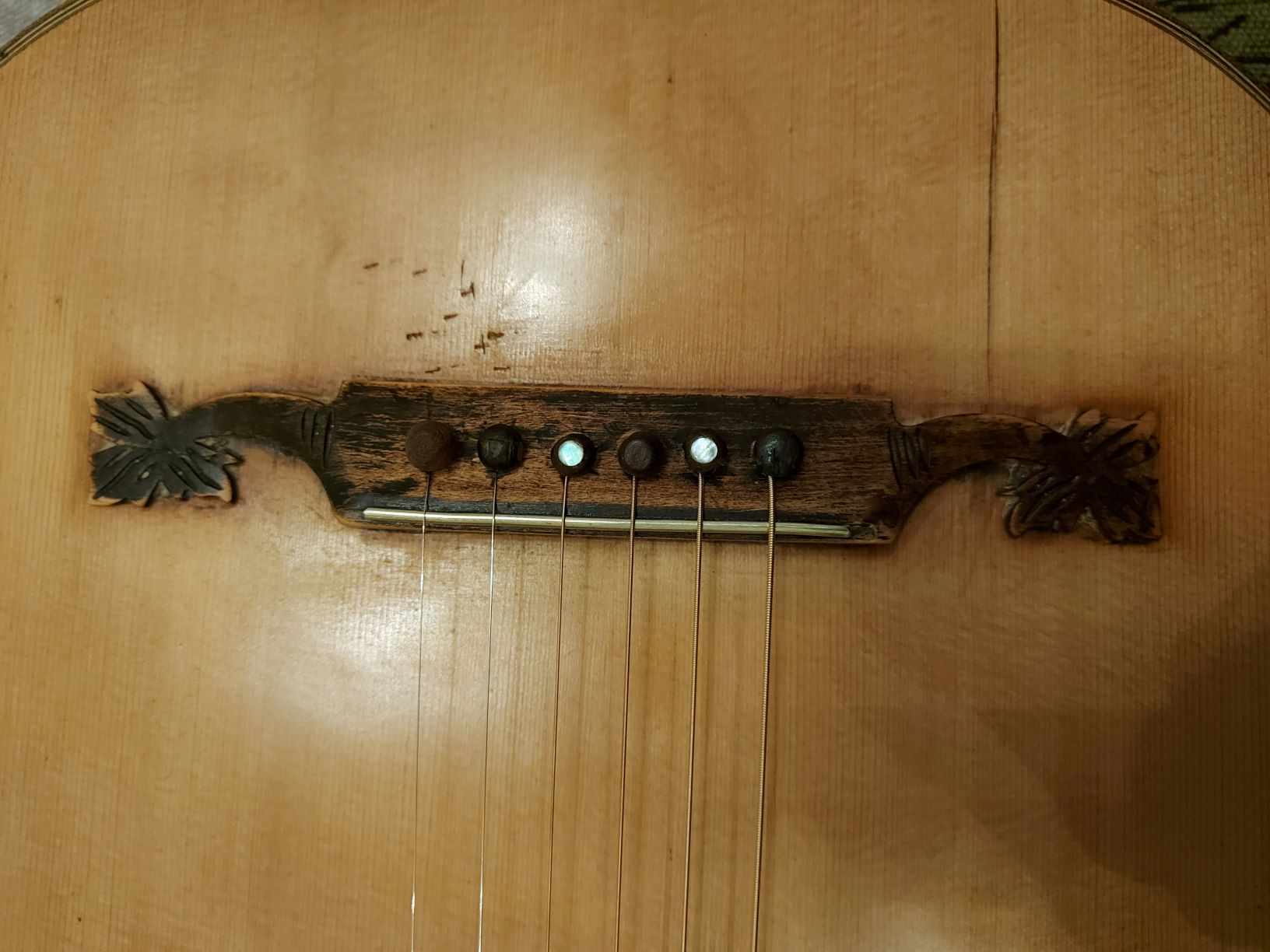

Τελος η επισκευη. Χαλασαν τα 2 pin. Παρειγγηλα απο ebay αλλα αργουνε να ερθουν. Ο γιος μου (και εγω βεβαια αλλα το παιζω ψυχραιμος) βιαζοτανε ν αρματωσουμε την κιθαρα. Ετσι καθησα και εφτιαξα προχειρα 2 pins απο παλισανδρο. Δεν βγηκαν και ασχημα μπορει και να τα αφησω τελικα.
Η συνεχεια αφου αρματωθει.

Περαστηκαν και οι χορδες. Extra Light Pyramid.
H πρωτη εμτυπωση απο τις χορδες δεν μου αρεσε. Μαλλον στην
πρωτη αλλαγη θα παω στις Light. Εκτιμω πως θα δωσει μεγαλυτερο ογκο.
Απ: Γερμανικό κιθαρόνι - Επισκευή
« Απάντηση #51 στις: Ιανουαρίου 02, 2021, 09:34:42 μμ »
Είναι πολύ όμορφα αυτά τα νερά που βλέπω στο καπάκι !
Μήπως αυτό το καπάκι αποτελείται από 3 κομμάτια ; ή χρειάζομαι οφθαλμίατρο ;  ;) Οπως και να είναι μου αρέσει !
Μπράβο Δημήτρη !
  • Μηνύματα: 2.861
« Απάντηση #52 στις: Ιανουαρίου 02, 2021, 09:58:55 μμ »
Ιωσηφ, δυο κομματια ειναι και τα νερα δεν ειναι ετζι. Φταει η αναλυση της φωτογραφιας που ανεβασα απο το tapatalk. Δυστυχως αλοιωνει τις φωτογραφιες αλλα ειναι πολυ ευκολο στην χρηση. Τις τελικες  θα τις ανεβασω απο υπολογιστη να μην εχει αλλοιωση.

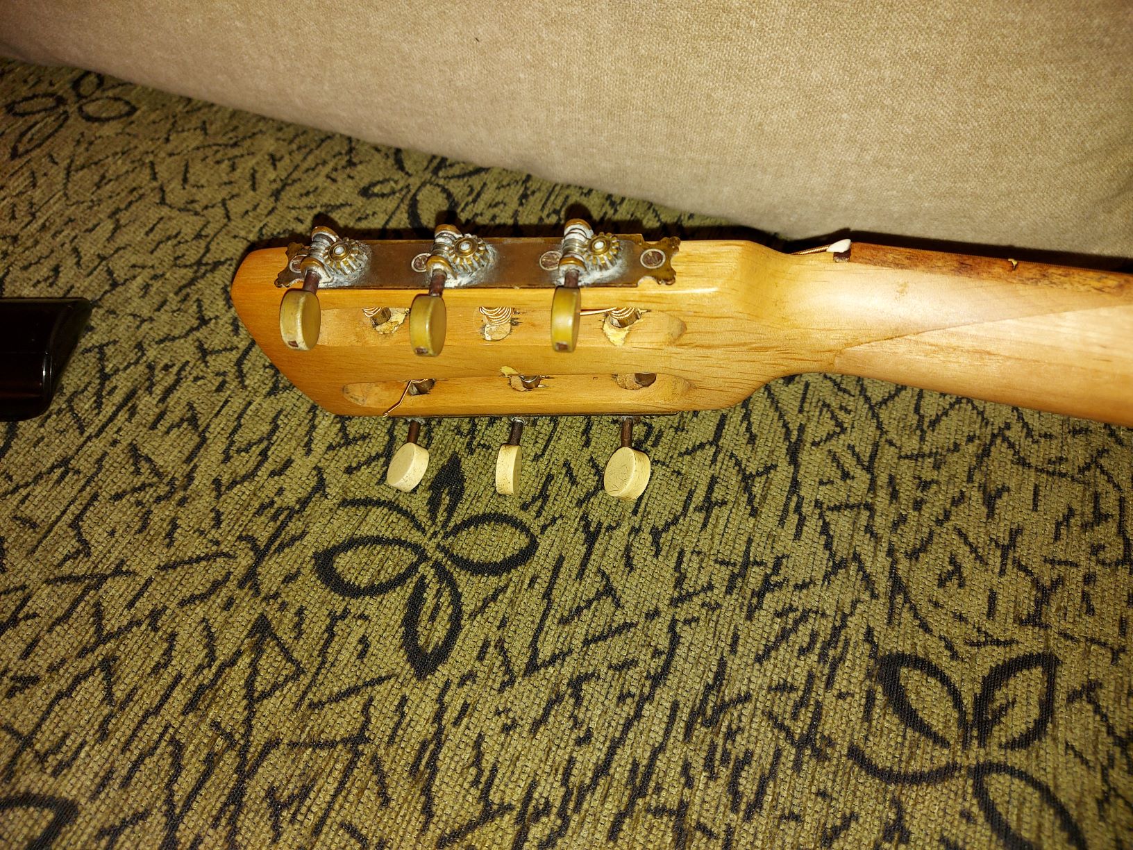

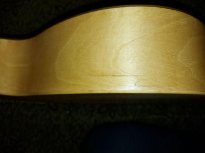

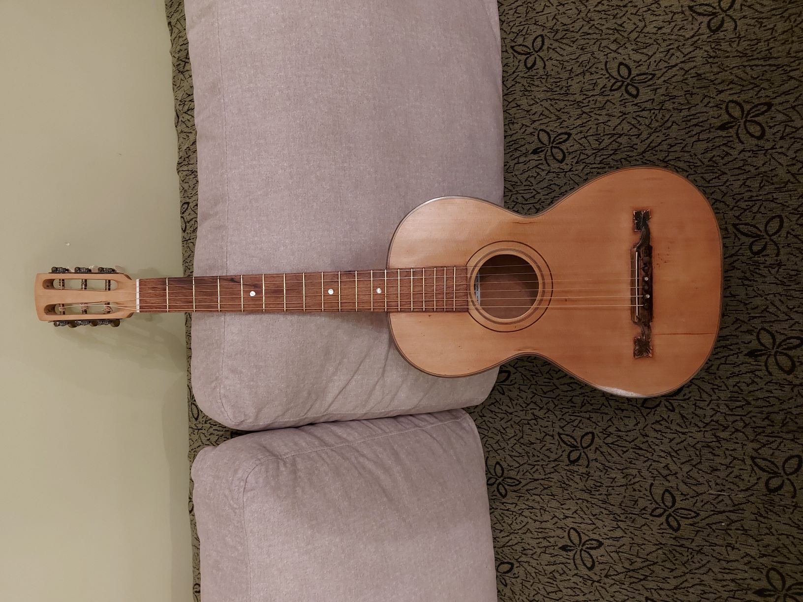

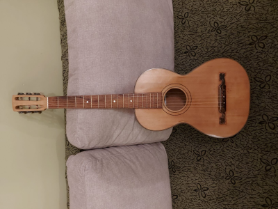

Τελείωσε η επισκευή.
Περάστηκαν οι χορδές όπως προανέφερα.
Το όργανο βγήκε πολυ χαμηλό και ταστάρει. Το αφήνω λίγο να δούμε πως πάει πριν το τελικό σετάρισμα.
Συνοψίζοντας:
σκάφος, μάνικο καράολο από κελεμπέκι.
Ταστιέρα ένα κοκκινο καφέ ξύλο.
Καβαλάρης κάποιο άσπρο ξύλο περασμένο με σκούρο καφέ βερνίκι.
Τι δουλειές γίνανε:
Αφαιρέθηκε ο καπλαμάς από πλαϊνά και πλάτη. Αφαιρέθηκε η μαύρη λάκα από μάνικο καράολο.
Κολληθήκαν τα καμάρια σε πλάτη. Προστέθηκε καμάρι στο καπάκι.
Κολλήθηκε ο τάκος που είχε σχιστεί και ενισχύθηκε με έλατο.
Γίνανε ενισχύσεις εσωτερικά σε όλα τα σχισίματα που έιχε το σκάφος.
Ενισχύθηκε η ακαμψία του σκάφους.
Η ταστιέρα καθαρίστηκε, τρίφτηκε ελαφρά (320 και 400 δυαλόχαρτο) και περάστηκε lemon oil.
Τα τάστα τριφτήκανε ελαφρά (320 γυαλόχαρτο και ατσαλόσυρμα) για να καθαριστόυνε αλλά και να αποκατασταθούν κάποια χτυπήματα. Κανονικά θα έπρεπε να αλλαχθούνε 2-3 τάστα  γιατί τα χτυπήματα που έχουν είναι βαθιά, αλλά είπα να επέμβω όσο λιγότερο γίνεται μιας και το όργανο παραμένει λειτουργικό.
Ο καβαλάρης στο καράολο αλλάχθηκε. Ουσιαστικά ήταν ξύλο το οποίο είχε τραυματιστεί σοβαρά και δεν έπαιρνε αποκατάσταση. Έτσι έφτιαξα νέον από κόκκαλο.
Ο μεγάλος καβαλάρης είχε τάστο. Είπα να ακούσω την άποψη του Κώστα και να μην βάλω κόκκαλο που σκεφτόμουν μιας και ήθελα να το ψηλώσω λίγο. Έτσι άλλαξα το ταλαιπωρημένο τάστο και έβαλα νέο. Παρόλο που έβαλα το πιο ψηλό τάστο που είχα δεν το σήκωσα όσο θα έπρεπε με συνέπεια να βγεί πολύ χαμηλό το action και να μεγαλώνει το ταστάρισμα. Η αρχική σκέψη να μπεί κόκκαλο δεν έχει ακόμα εγκαταλειφθεί  απλά θα περιμένω λιγάκι μπας και στρώσει. Ο καβαλάρης ήταν βαμένος με κάποιο σκούρο βερνίκι που έχει ξεβάψει τοπικά. Η αρχική σκέψη ήταν να τον τρίψω και να περάσω νέο σκούρο βερνλίκι εμποτισμού για να να πιάσω την σκούρα απόχρωση (το έχω ξανακάνει και δούλεψε), αλλά τελικά το άφησα ως έχει για να δείχνει τα σημάδια του χρόνου. Βγάζοντας τις χορδές τα 2 από τ 6 pins  καταστράφηκαν εντελώς. Η ανυπομομησία του γιού μου να πάιξει την κιθάρα με οδήγησε να μην περιμένω αυτά που είχα παραγγείλει αλλά να φτιάξω καινούργια από παλίσανδρο. Λίγο χοντροκομμένα βγήκαν αλλά όχι άσχημα. Θα μείνουν.
Τα κλειδιά ήταν διαφορετικά και αυτός που τα άλλαξε γέμισε τρύπες το καράολο. Όχι μόνο αυτό αλλά ήταν στον αέραμε συνέπεια να μην λειτουργούν σωστά. Ξαναγέμισα τις τρύπες και έκανα καινούργιες σωστές αυτήν την φορά. Κάποια σημάδια όμως μείνανε με πιο χαρακτηριστικό αυτό στο πίσω μέρος του καράολου που αναγκαστικά έκλεισε με στόκο. Αν το ξαναέβαφα μαύρο όπως αρχικά ήταν δεν θα φαινόταν τίποτα αλλά προτίμησα το φυσικό χρώμα και ας έχει ατέλειες. Τα κλειδιά είναι μπρούτζινα. Όταν τα έιχα δει στην αρχή πίστευα πως ήταν σιδερένια και είχανε σκουρήνει με τα χρόνια αλλά τελικά ήταν μπρούτζινα. Αφού καθαριστήκανε με λιπαντικό καθαριστικό χρησιμοποιηθήκανε όπως ήταν. Τα πλαστικά μέρη έχουν σκουρήνει ειδικά στο ένα σετ πολύ. Έλεγα μήπως τα καθαρίσω και τα γυαλίσω αλλά τελικά τα άφησα.
Οι χορδές που είχε πάνω ήταν πολύ λεπτές. Έτσι το αρμάτωσα με Pyramid Extra Light για να μην επιβαρυνθεί το παλιό όργανο. Δεν έμεινα και τόσο ικανοποιημένος από το αποτέλεσμα έτσι στην πρώτη αλλαγή θα του περάσω ένα σετ Light. Με τις ενισχύσεις που έκανα στο σκάφος εκτιμώ πως δεν θα έχει πρόβλημα.
Τα λούστρα είναι παντού γομαλάκα η πιο σκούρα. Το αποτέλεσμα μου άρεσε πολύ και πιστεύω πως ταιριάζει απόλυτα με τον χαρακτήρα του οργάνου. Ακόμα και οι πολλές ατέλειες στην πλάτη δεν φάινονται άσχημες. Το καπάκι τρίφτηκε όσο λιγότερο γινότανε με συνέπεια κάποια από τα χτυπήματα να μείνουν ορατά, αλλά δεν με πειράζει μιας και δείχνουν την ιστορία του οργάνου. Ένα σχίσιμο που είχε το καπάκι, αφού κολλήθηκε πολύ καλά και ενισχύθηκε εσωτερικά εξασφαλίστηκε πλήρως εκτιμώ η στατικότητα. Έμεινε όμως ένα λεπτό κενό που δεν έκλεισε. Έτσι είπα να το στοκάρω με κυανοακρυλική και σκόνη από το ίδιο το καπάκι. Εκλεισε άψογα αλλά το ελάχιστα ορατό κενό έγινε σκούρο και φαίνεται έντονα πια.
Και τέλος ο ήχος:
Παρά τον μικρό όγκο του σκάφους έχει και ένταση και sustain. Πρίμο όργανο στα καντίνια και καλό μπάσο Ο γιος μου έχει ξετρελαθεί και παίζει συνέχεια με αυτό. Βέβαια τα άσματα δεν είναι του κανονικού ρεπερτορίου που αρμόζει σε αυτό το όργανο (Back in Black, Wish you were here, Doors κ.α.) αλλά όντως είναι ένα ωραίο οργανάκι. Πανάλαφρο και βολικό στο παίξιμο.
Έγραψα και κάτι βίντεο πρόχειρα με μένα να παίζω που δεν ξέρω την τύφλα μου, αλλά περιμένω να ψήσω τον μικρό να με αφήσει να τον γράψω και να ανεβάσω βίντεο με αυτόν που παίζει κιθάρα γιατί εγώ δεν.
Κλείνοντας να πω η κιθάρα αυτή αγοράστηκε απο το ebay  με αποκλειστικό σκοπό την εμπειρία της επισκευής. Από μπλέξιμο βρέθηκα με δύο όργανα αντί για ένα και μιας και το δεύτερο κιθαρόνι είναι πιο καλή κατασκευή και με λιγότερες ζημιές ξεκίνησα με αυτό για να μπορέσω να μάθω δυο πράγματα καθότι άσχετος πριν πιάσω το καλύτερο από τα 2 όργανα.
Και μερικές τελικές φωτογραφίες.

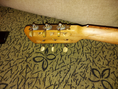

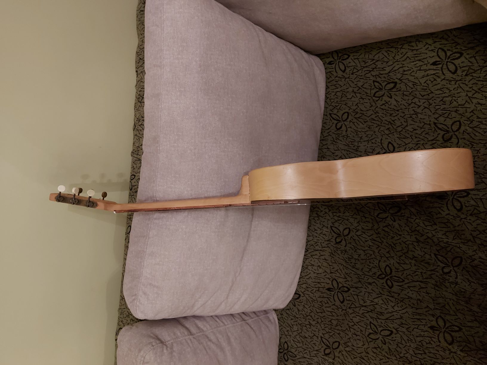

Και μερικές ακόμα με έμφαση στα ''αδύνατα'' σημεία καθώς και οι χορδές:
