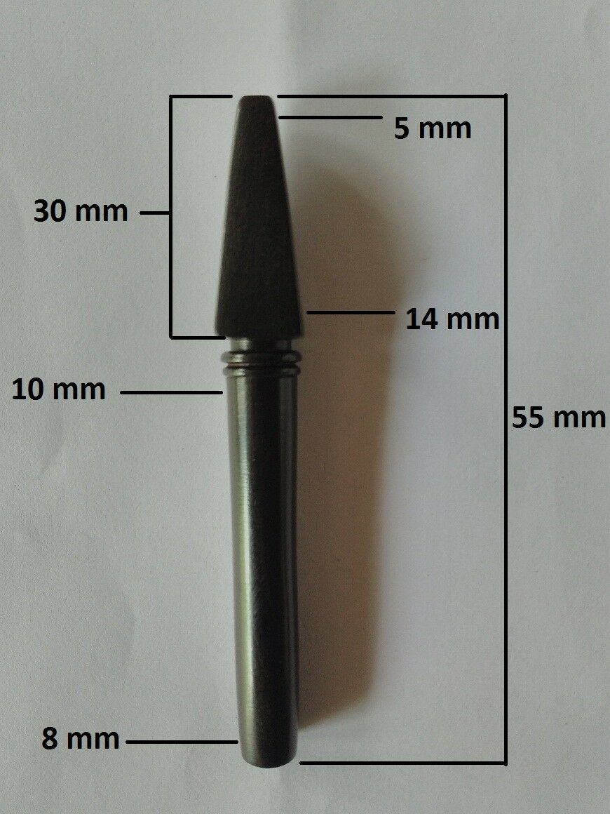

ψάχνω και εγώ και εκεί που ψάχνω για το ένα βγαίνει το άλλο λίγο με έτσουξε το κόστος απο τα μάνταλα και απο τα κλειδιά απο Τουρκία.
Μάνταλα 337 ευρώ
Κλειδιά 126 ευρώ

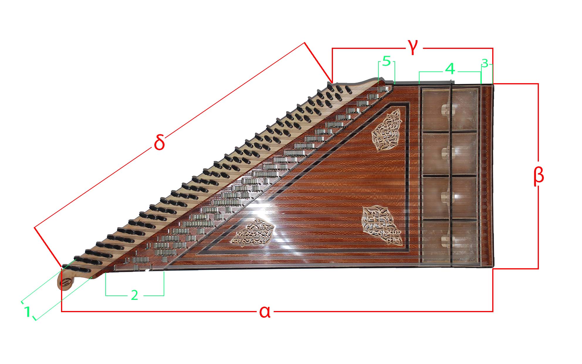

το καλό είναι ότι βρήκα της διαστάσεις απο τα κλειδιά
θα μελετήσω αν συμφέρει και αν μπορώ να τα φτιάξω εγώ, τουλάχιστον τα κλειδιά ακόμα και 150 ευρώ να μου βγει το κόστος σαν υλικό προτιμώ να τα φτιάξω εγώ για να έχω την χαρά της κατασκευής. Έχω πολύ δρόμο ακόμη αλλά με ενθαρρύνεται και εσείς και πάλι ευχαριστώ.

Εγω είμαι περισσότερο οπτικός τύπος όποτε θα βοηθούσαν φωτογραφίες. Για αρχή όμως θα ήθελα να μου δώσεις της διαστάσεις απο το παρακάτω σχήμα. (είναι μια φωτογραφία απο ένα τυχαίο κανονάκι). θα ακολουθήσουν κι άλλες ερωτήσεις αλλά δεν θα ήθελα να σε κουράσω με μιας οπότε, δεν είναι κάτι που βιάζεται
α= 99 ἑκ.
β= 41,3 ἑκ.
γ= 33,5 ἑκ.
δ= 75 ἑκ. ( δέν συμπεριλαμβάνεται ὁ καράβολας δηλαδή τό ἀρχικό τεμάχιο τοῦ ξύλου τῆς κλειδιέρας , πού εἶναι στρογγυλεμένο καί προσθέτει στό μῆκος ἄλλα 4 ἑκ. , οὔτε ἡ προέκταση τοῦ ἰδίου ξύλου ἀπ' τήν ἄλλη μεριά , πού τοὺ προσθέτει ἄλλα 9 περίπου ἑκ. )
1= 5,7 ἑκ.
2= 13 ἑκ.
3= 2,5 ἑκ.
4= 14 ἑκ.
5= 2,5 ἑκ.
Φίλε Χρῆστο καλημέρα . Τίς διαστάσεις τίς γράφω πιό πάνω , σήν δική σου ἀρίθμηση .
Ἐπίσης , ἡ μανταλιέρα ( ἐκεῖ πού καρφώνονται τά μαντάλια ) ἔχει ἀρχικό μάκρος 80 ἑκ. ( μετά 1. κόβουμε λοξά στό κάτω μέρος πού βρίσκονται τά μαντάλια τῶν μπάσσων χορδῶν γιά νά ἔρθη πρόσωπο μέ τήν μακρυά ὀριζόντια πλευρά , καί 2. διαμορφώνουμε τήν ἄλλη μεριά πού βρίσκονται τά μαντάλια τῶν ψιλῶν χορδῶν ) , ἐνῶ τό πλάτος της εἶναι , στό κάτω μέρος 7,5 ἑκ. ( πρίν τήν λοξή κοπή ) ἐνῶ στό πάνω μέρος 4,5 ἑκ.
Οἱ διαστάασεις τοῦ καπακιοῦ φαίνονται ὅτι εἶναι : μεγάλο ὀριζόντιο μῆκος , παράλληλο μέ τίς μπάσσες χορδές : 61,5 ἑκ. , μικρό ὀριζόντιο μῆκος , παράλληλοπ μέ τίς λεπτές χορδές 6,5 ἑκ. , κάθετο μῆκος , παράλλληλο μέ τόν καβαλλάρη 40 ἑκ. , λοξό μῆκος , παράλληλο μέ τήν μανταλιέρα 73 ἑκ .
Οἱ διαστάσεις αὐτές , ἄν καί εἶναι ἀκριβῶς μετρημένες , δέν εἶναι ἀκριβεῖς ἀλλά λίγο μικρότερες τῶν πραγματικῶν , διότι ὑπάρχουν μέρη τοῦ ὀργάνου πού εἶναι κολλημένα πάνω ἀπὀ ἄλλα , καί δέν μπορεῖ κανείς νά καταλάβη σέ πόσο φάρδος τοῦ κάτω ξύλου ἐπανωτίζει τό ἐπάνω . Γιά παράδειγμα , ἡ μανταλιέρα , πρέπει νά εἶναι κολλημένη ὁλόκληρη πάνω στό ἀριστερό μέρος τοῦ καπακιοῦ , καί ἐνῶ τό μεγάλο του μῆκος φαίνεται 61,5 , νά πρέπει νά κοπῆ 75 ἑκ. Τό μικρό του μῆκος πρέπει νά κοπῆ 8 ἑκ. Λέω 75 ἑκ. καί 8 ἑκ. , διότι τό ἀριστερό μέρος τοῦ δέρματος πατάει πάνω στό δεξιό μέρος τοῦ καπακιοῦ 10 - 12 χιλ.
Καλή ἐπιτυχία !!!
