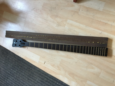

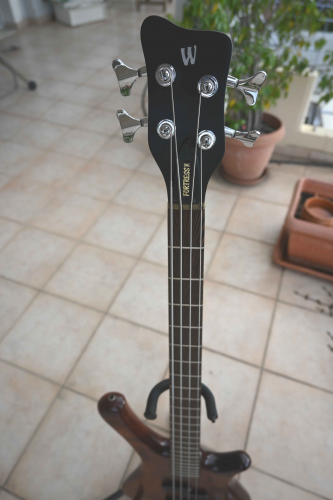

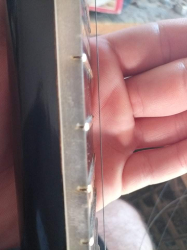

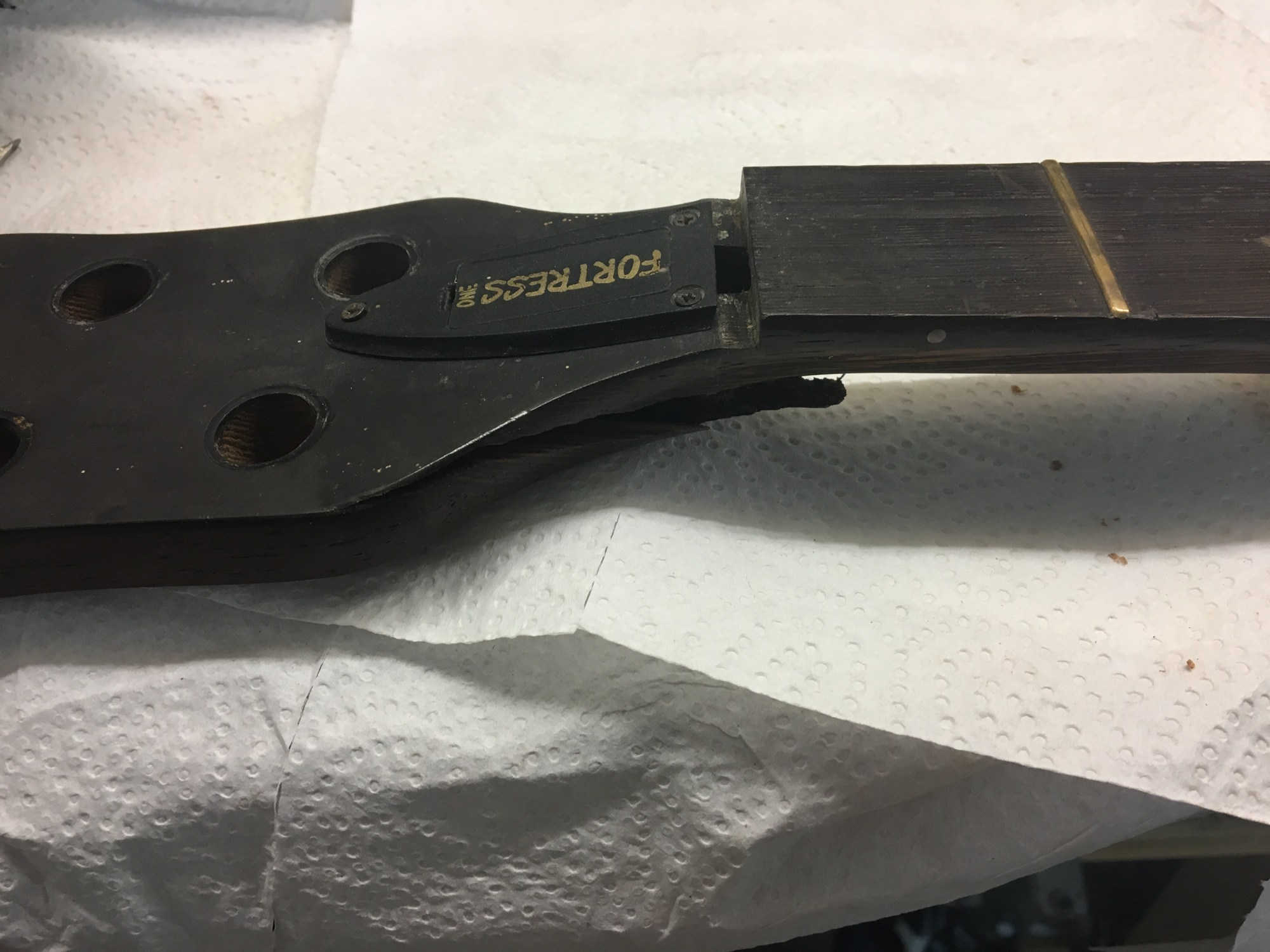

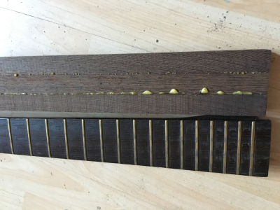

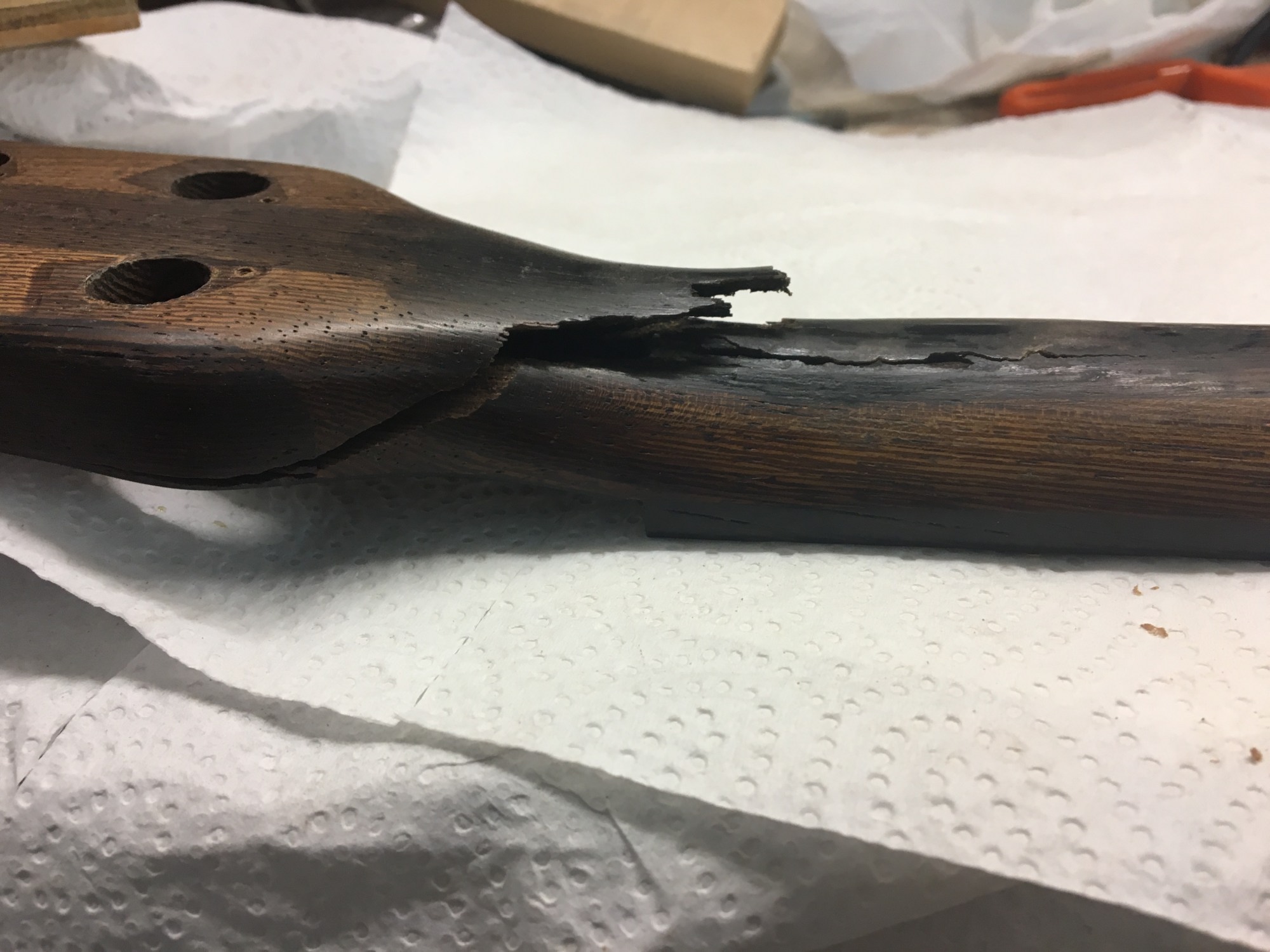

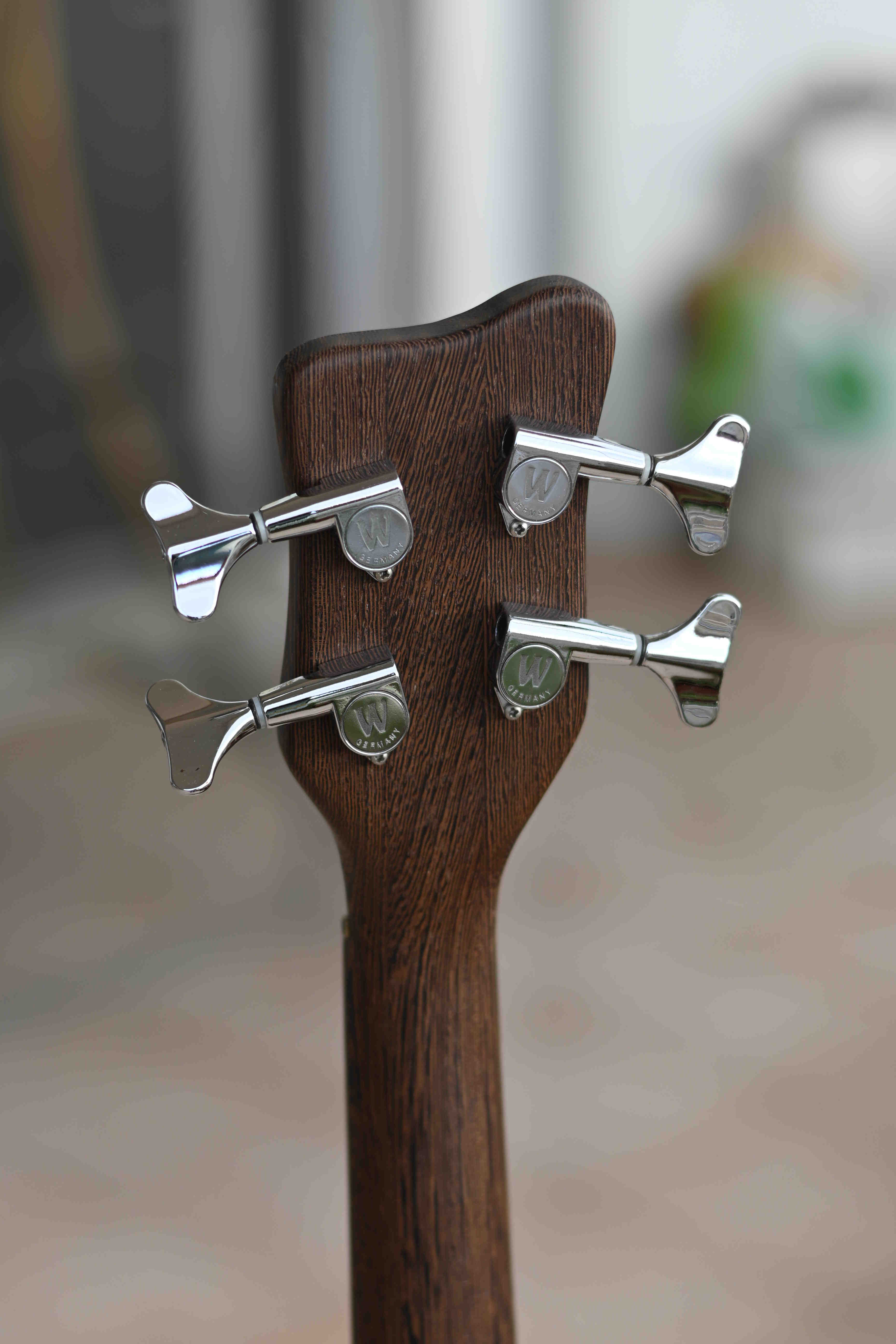

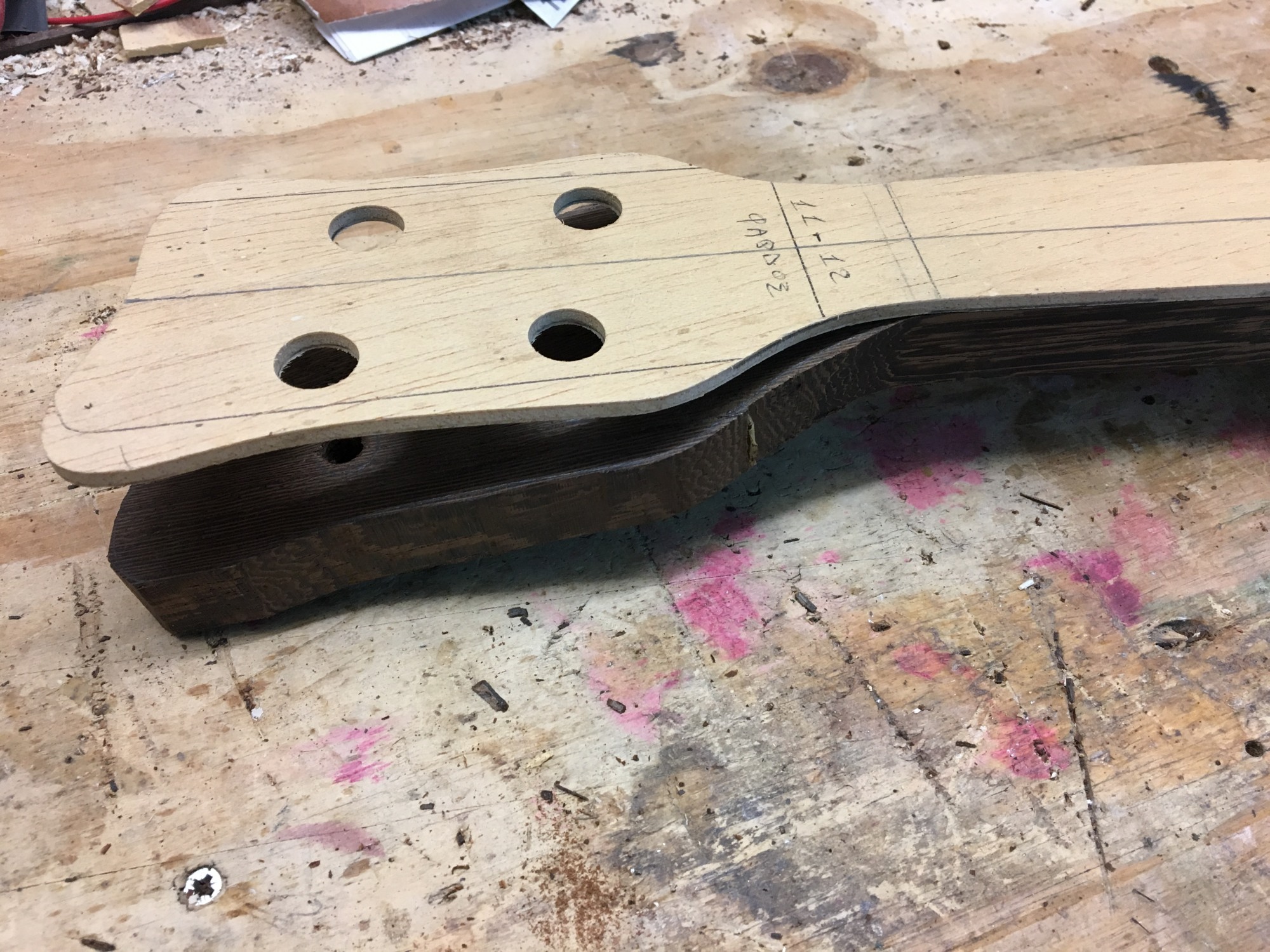

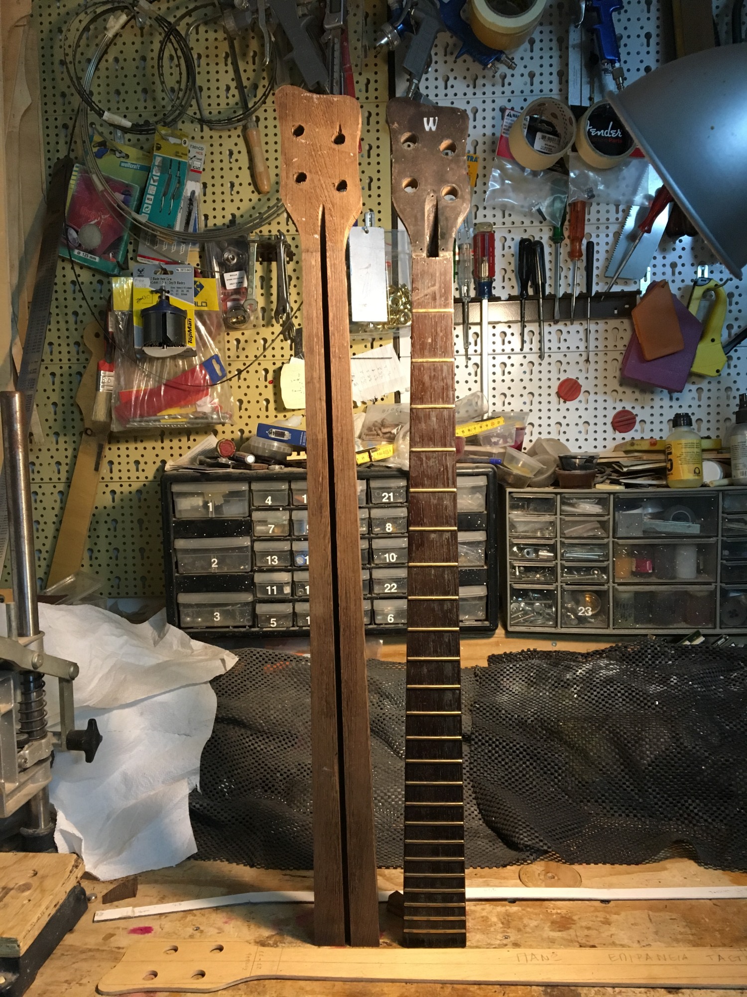

Πολύ καλός φίλος και μπασίστας κατάφερε να σπάσει το μπράτσο στο  Warwick Fortress μπάσο του όπως φαίνεται στις φωτο και σε σημείο που δεν υπάρχει γιατριά, εκεί ακριβώς καταλήγει η βίδα του truss rod και κάθε που βιδώνεις η βίδα πετάγεται έξω απο το μπράτσο
Οπότε η αντικατάσταση ειναι μονόδρομος με στόχο το νέο μπράτσο να ειναι πανοποιότυπο του παλιού

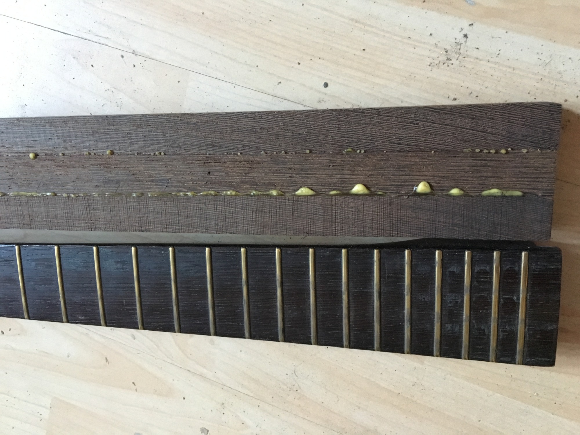

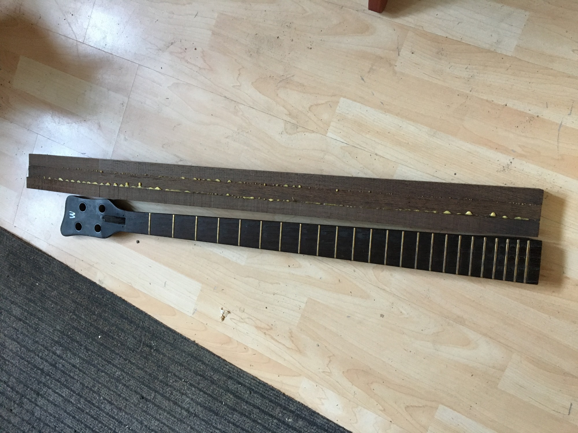

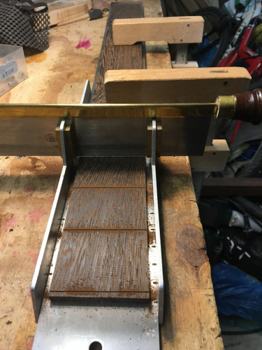

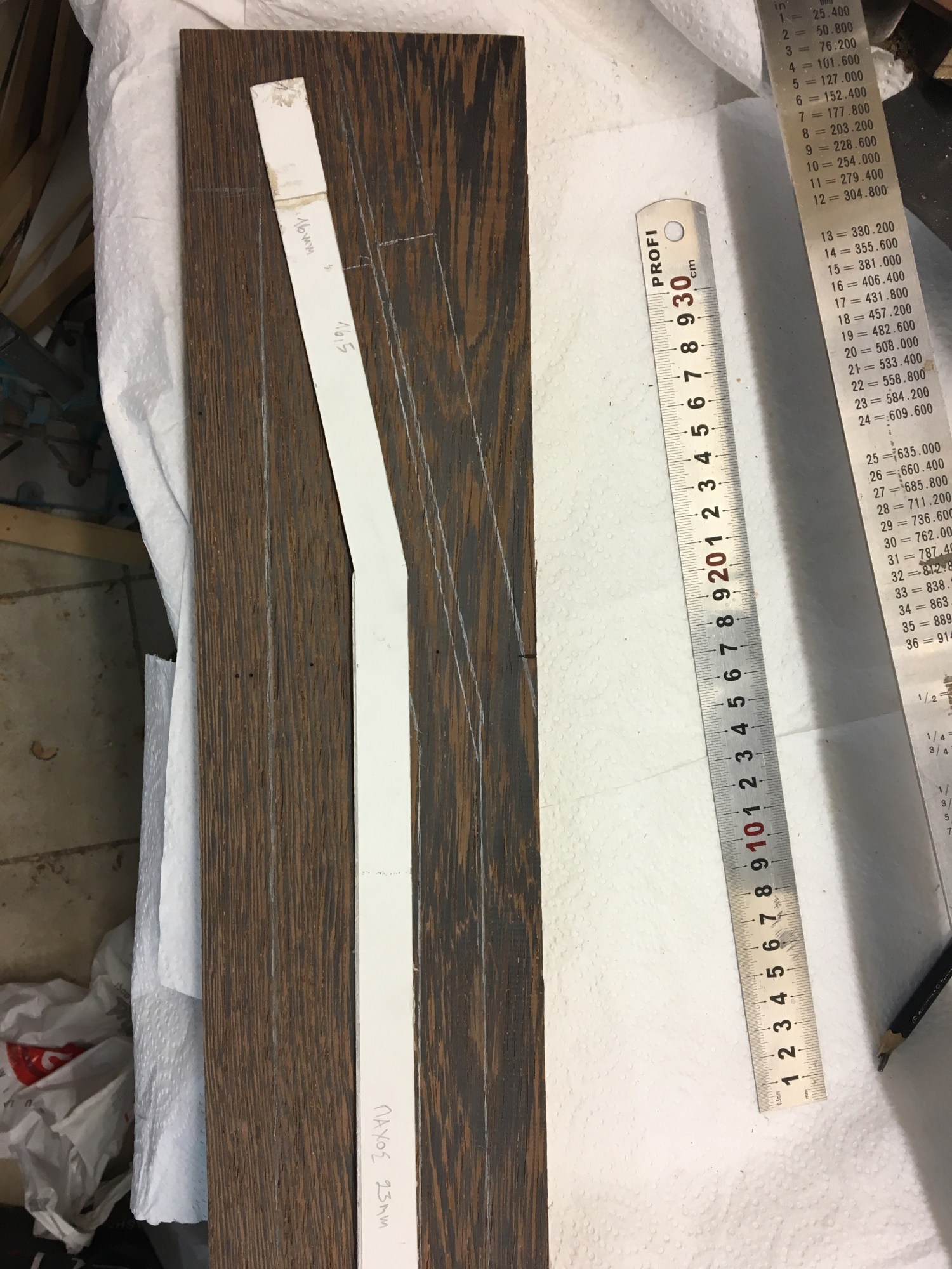

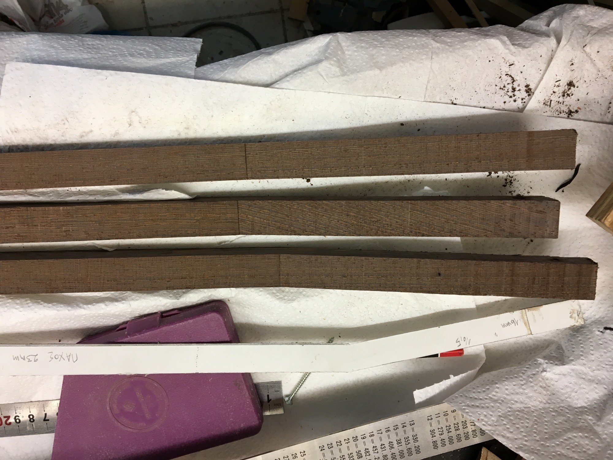

Ενα μαδεράκι Wenge γύρω στα 25 χιλ φάρδος χρησιμοποιήθηκε για το σώμα και για ταστιέρα, το σώμα κόπηκε απο το σημείο του ξύλου που είχε τα πλέον κατάλληλα "νερά" ('οσο το δυνατόν ποιό κάθετα στην επιφάνεια της ταστιέρας)

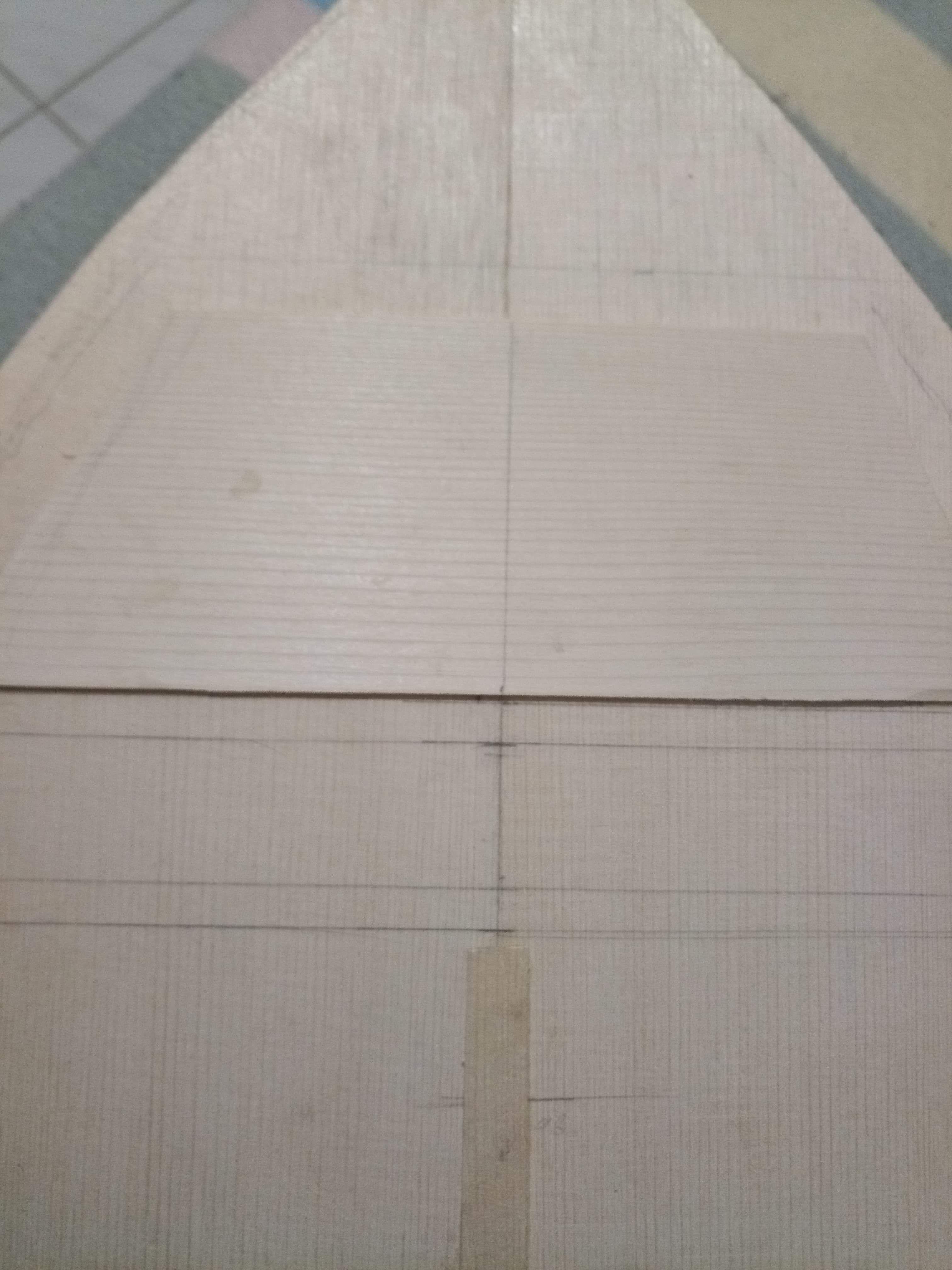

Φτιάχτηκε πατρόν απο χαρτόνι για να συμαδευτούν  τα τρία κομμάτια που αποτελείται το μπράτσο και επίσης πατρόν απο λεπτό κοντρα πλακε' για να ξεγυριστει το μπρατσο με το κοπικο΄με ρουλεμαν
Απ: Ανακατασκευή μπράτσου Warwick dass
« Απάντηση #1 στις: Νοεμβρίου 01, 2020, 09:33:09 μμ »

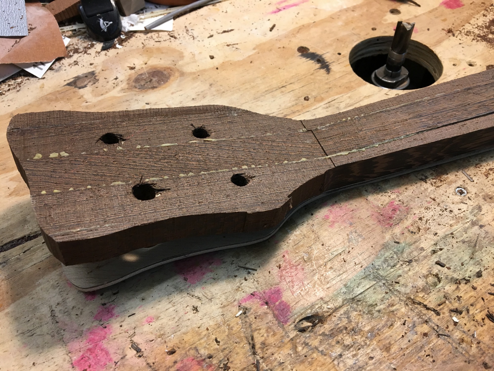

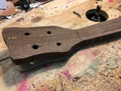

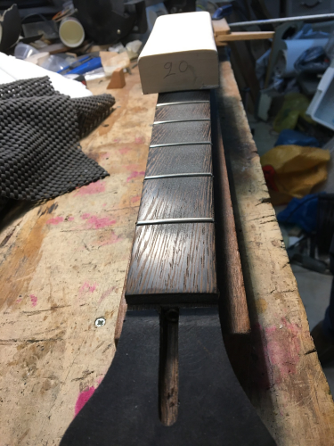

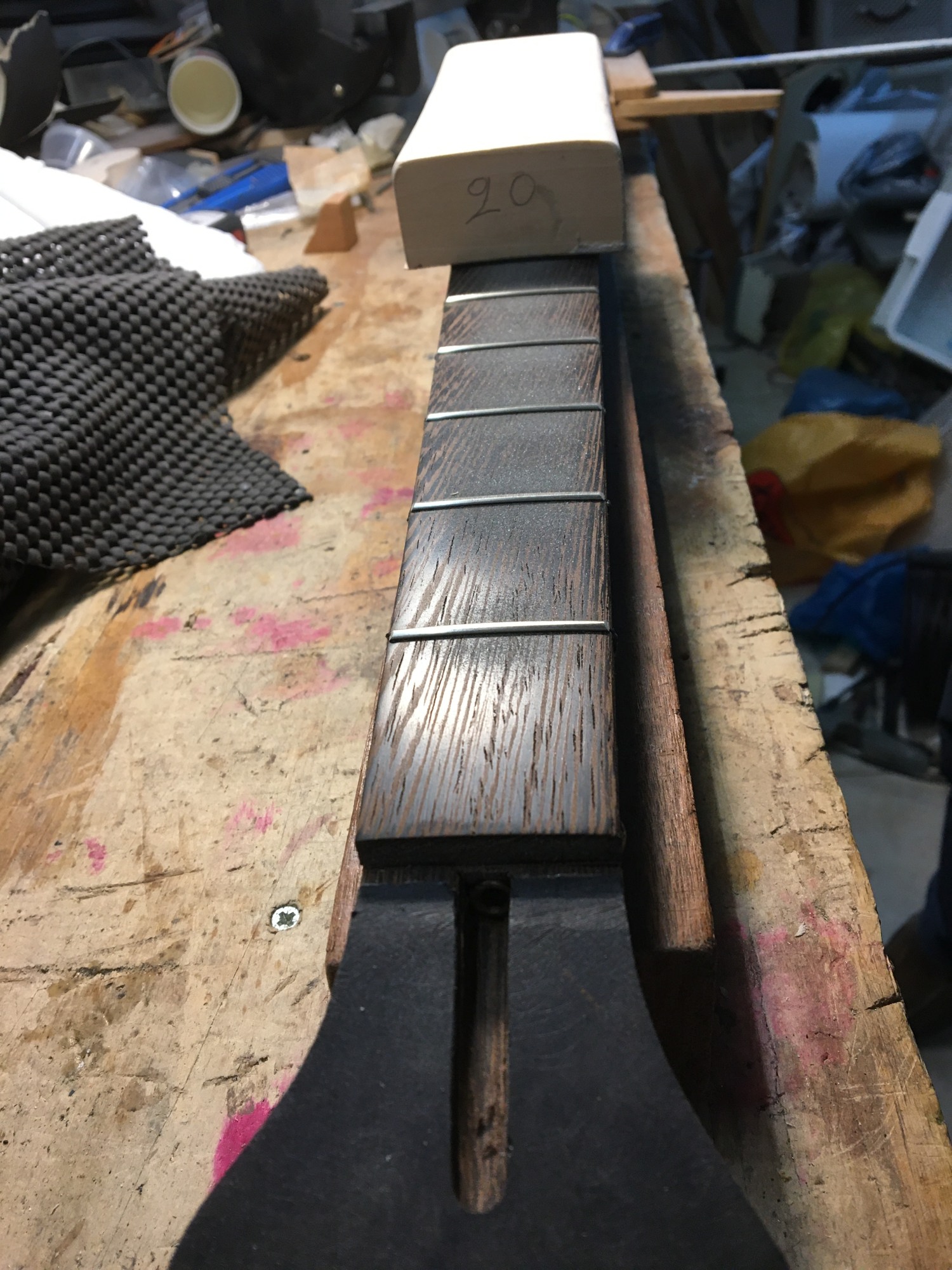

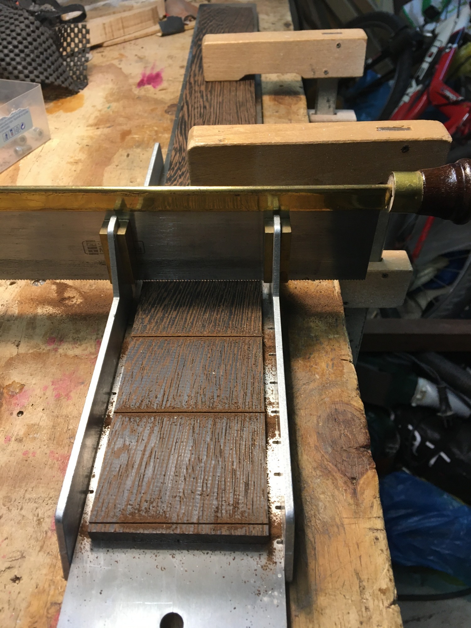

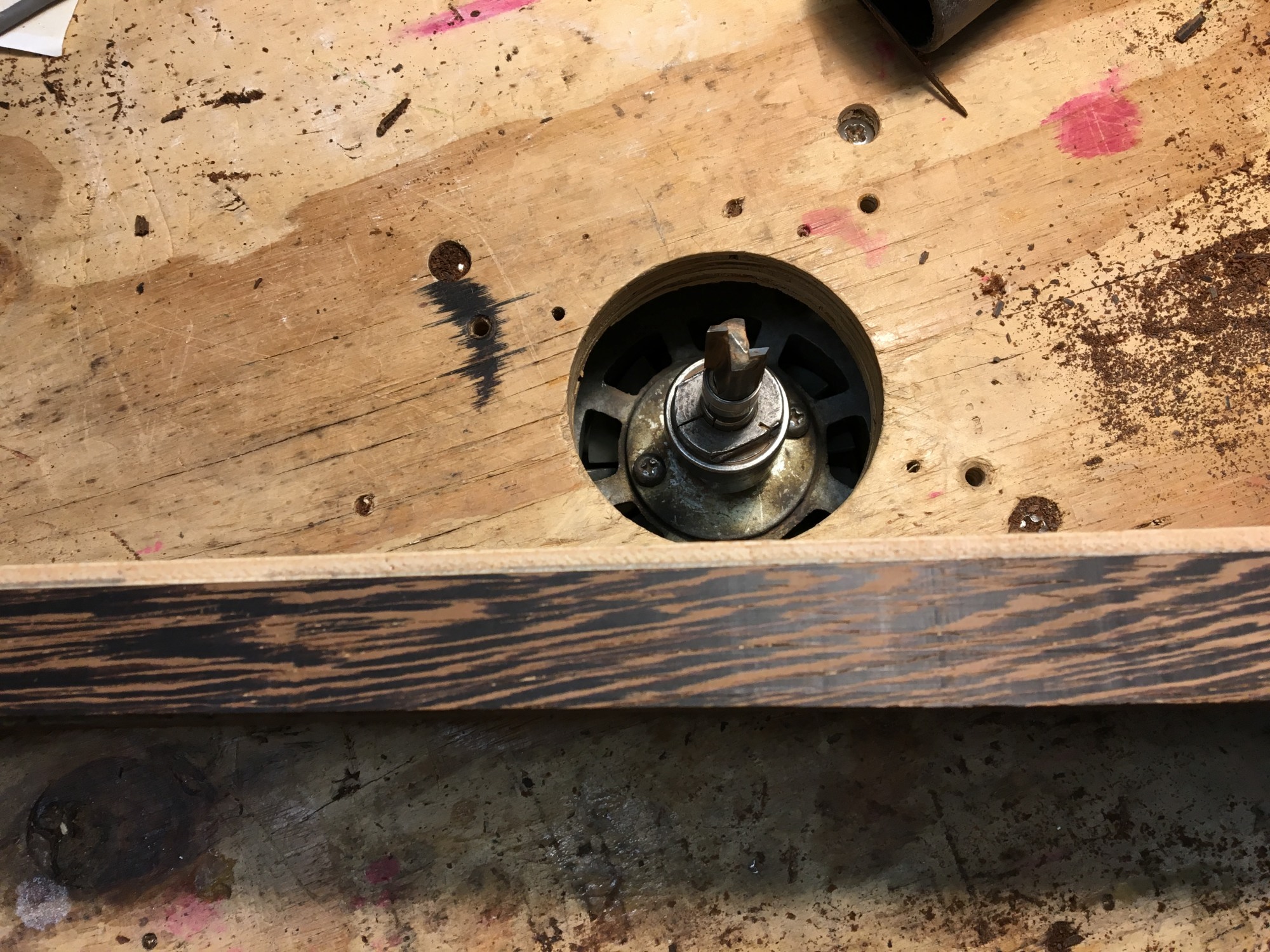

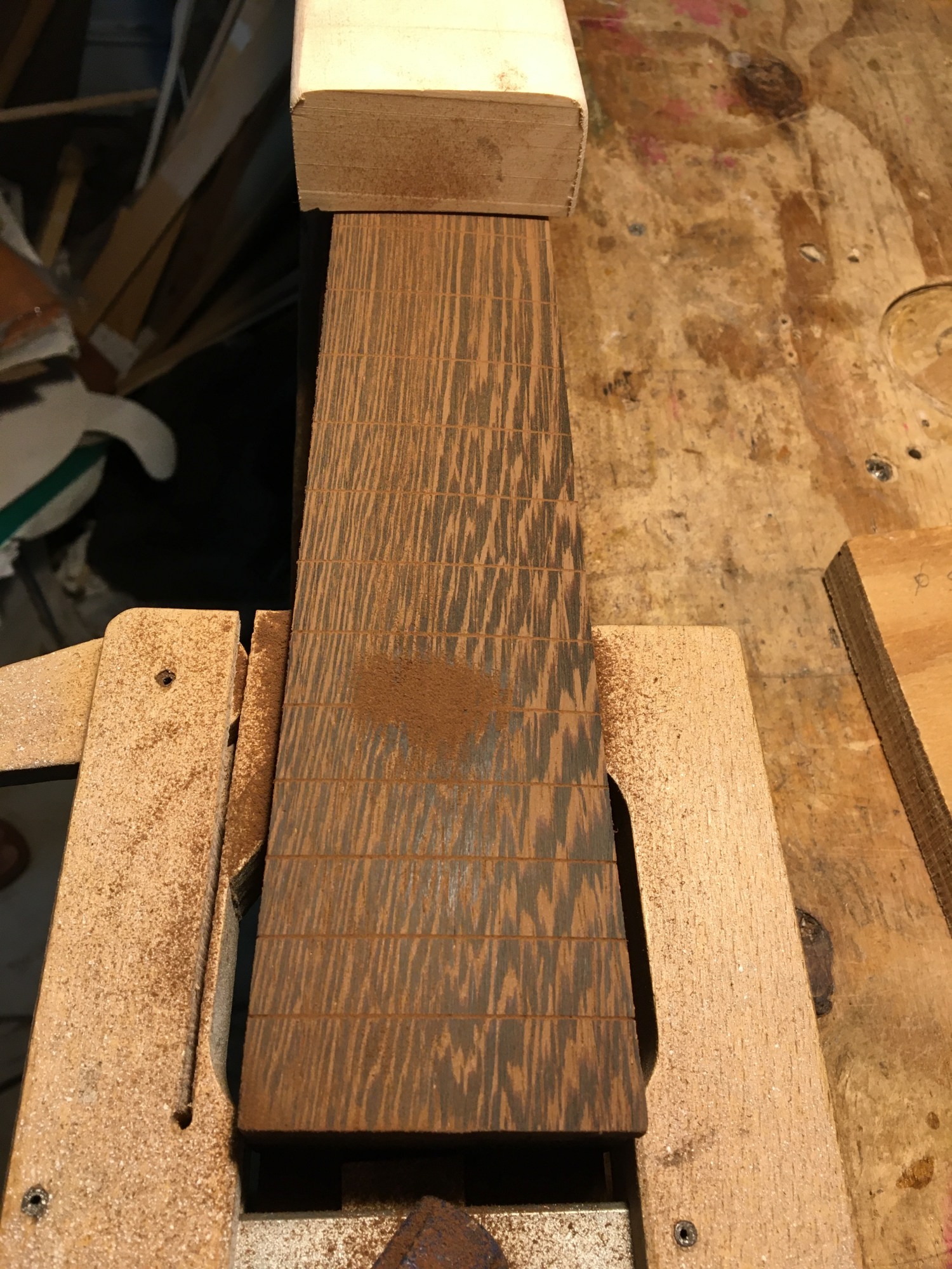

Ανοίχτηκαν οι τρύπες για τα κλειδιά αρχικά με τρυπάνι σε μικρότερο μέγεθος και επειδή το ξύλο αυτό έχει την τάση να σπάει σαν  γυαλί πολύ εύκολα (χρειάζονται γάντια δημιουργεί πολλές ακίδες που σφηνώνουν στα χέρια!), για να φαρδύνουν και να χωράνε τα κλειδιά άνοιξαν με ρούτερ
Σκάφτηκε το κανάλι του truss rod και περάστηκε νέο σύστημα, είχα σκεφτεί να περάσω μέσα το original αλλά είδα το παξιμάδι του απο πάνω λίγο ταλαιπωρημένο και επίσης έπρεπε να διαλύσω το παλιό μπράτσο, τώρα το παλιό θα μείνει για να κρεμαστεί στον τοίχο

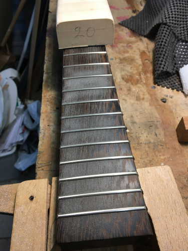

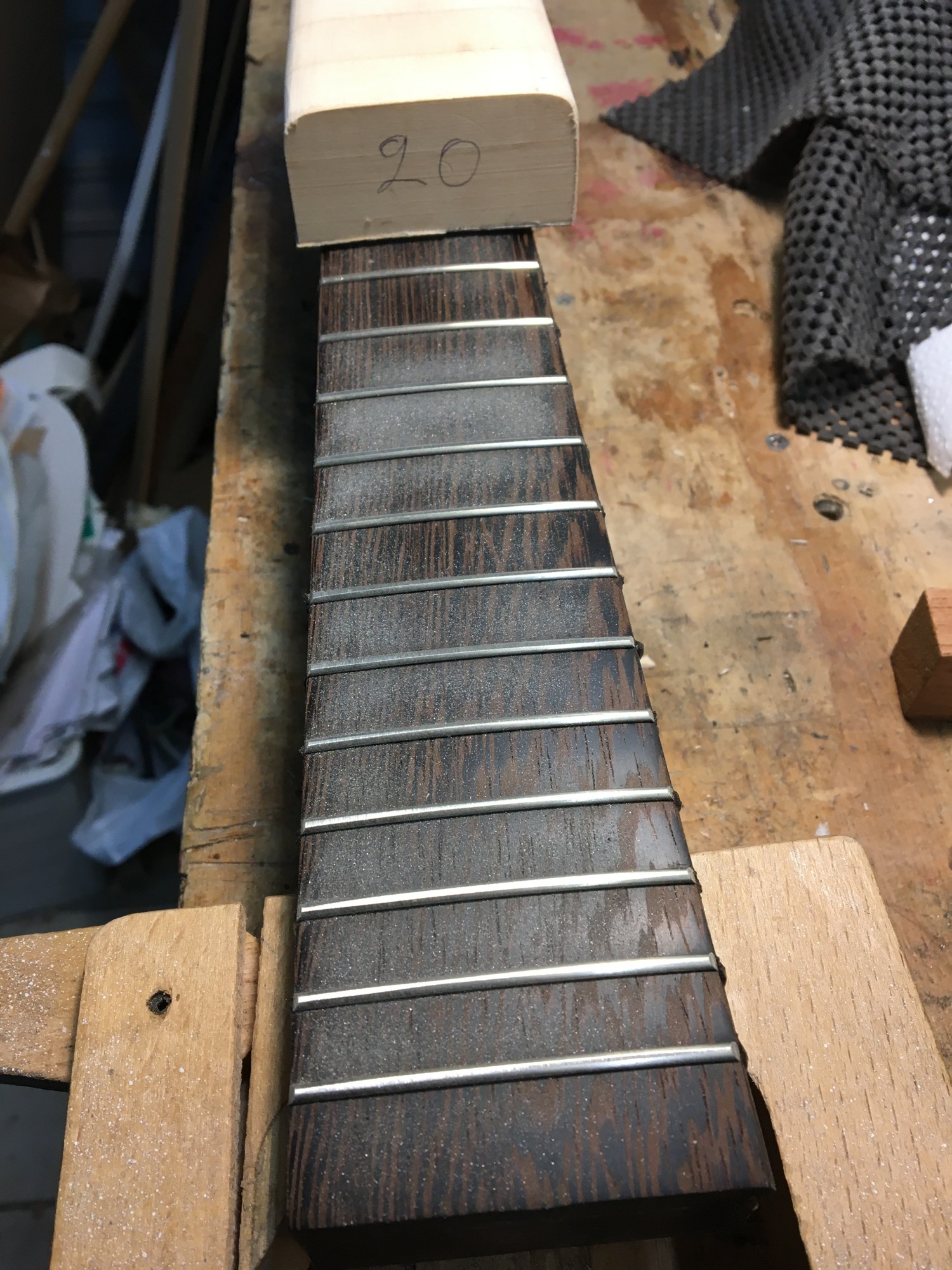

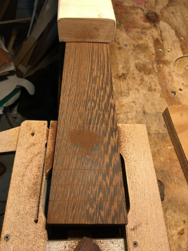

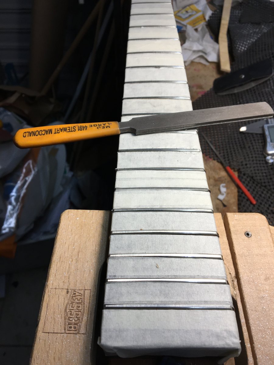

Συνέχεια με το κόψιμο της ταστιέρας και δημιουργία radious στις 20 in
Δεν είχα εύκαιρο jig για radious 20 in (σπάνιο) και επειδή βιαζόμουν έφτιαξα ένα απο κελεμπέκι

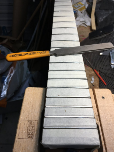

Μπήκαν τα τάστα -Hosco Jambo για μπάσο (δεν προτιμήθηκαν τα original μπούτζινα της Warwick ήταν διαθέσιμα αλλά πανάκριβα με την σύμφωνη γνώμη του μπασίστα...)
Τριμάρισμα των τάστων με το ίδιο jig....

κι άλλες φωτο

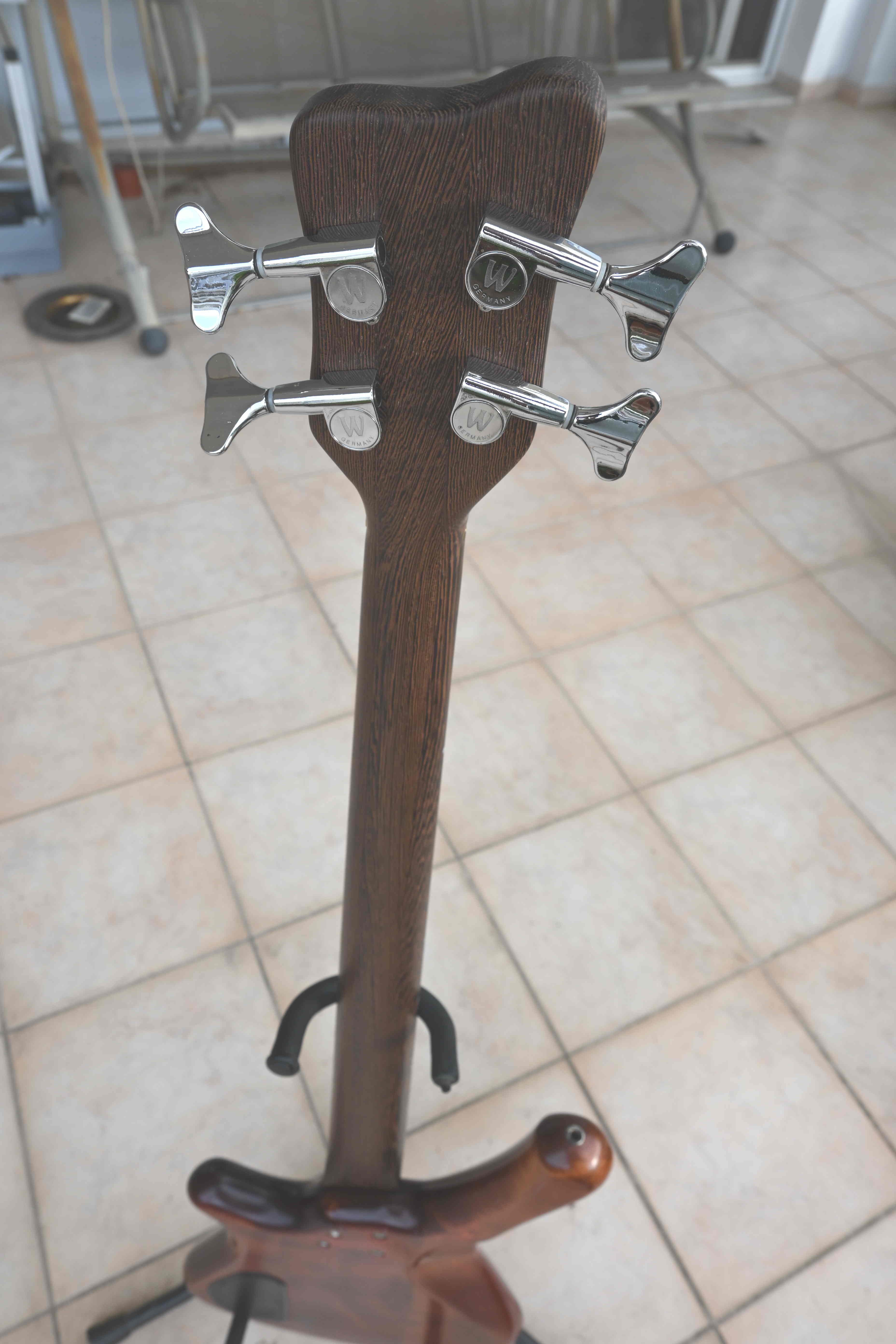

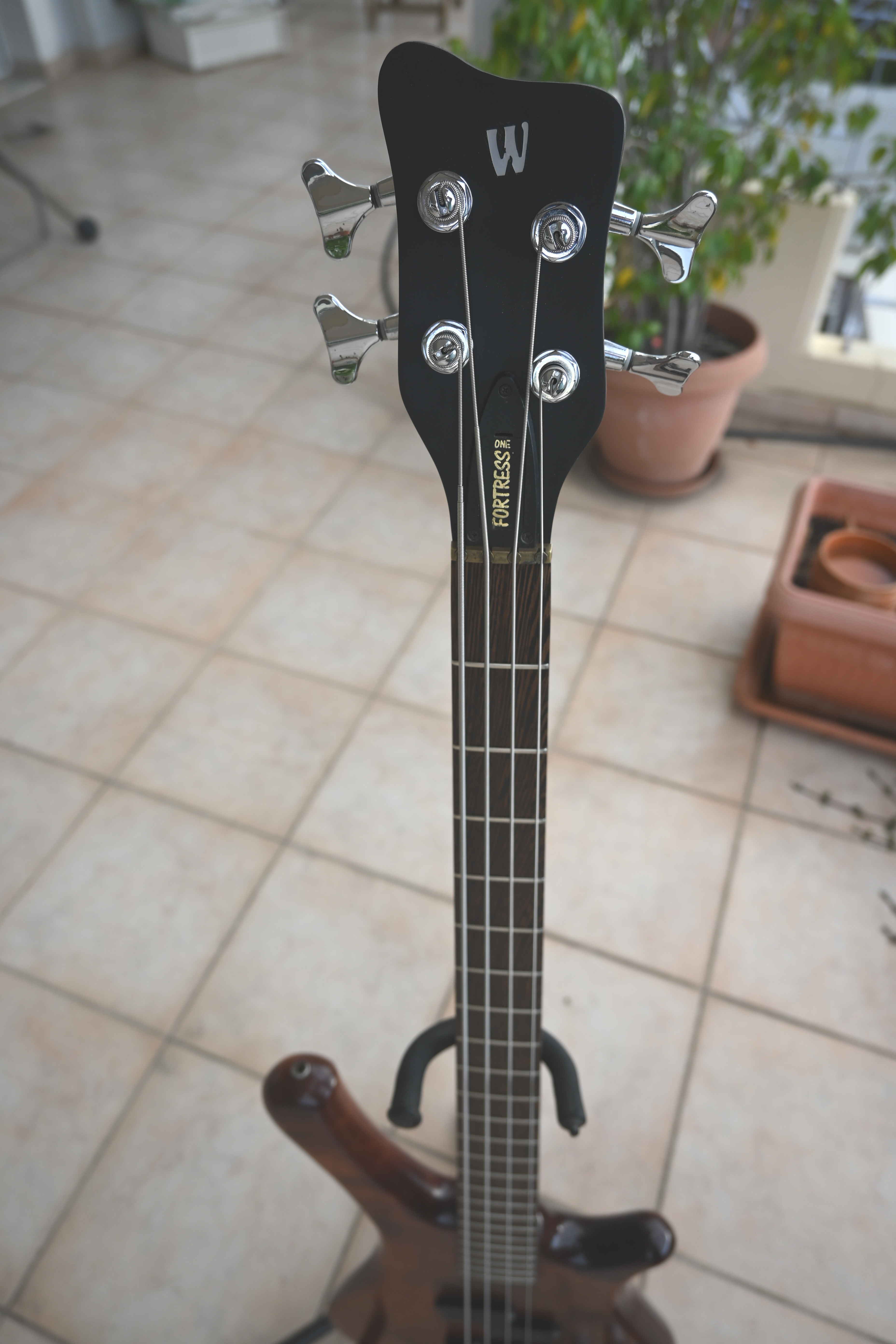

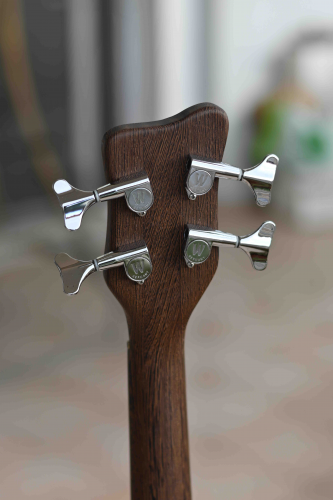

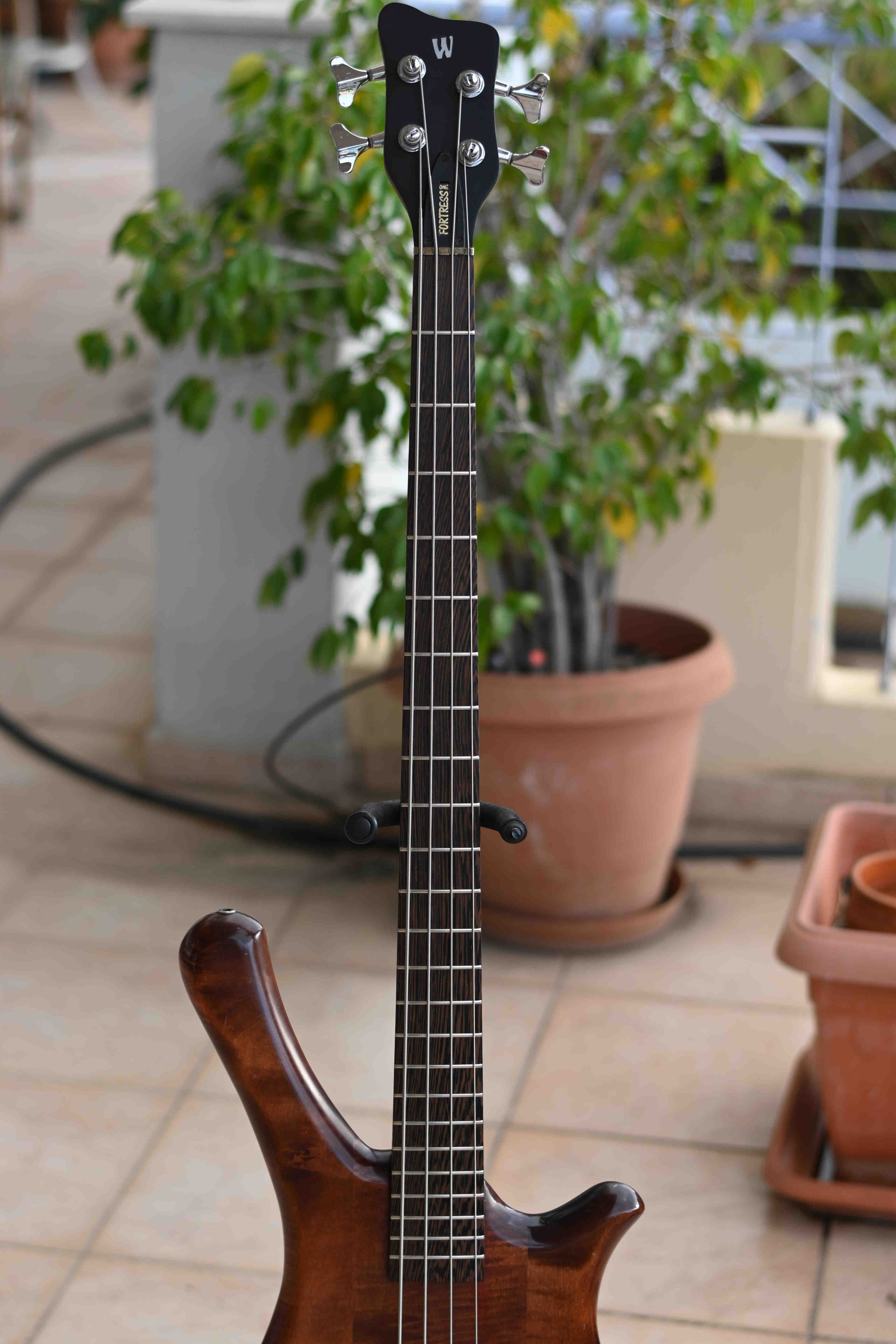

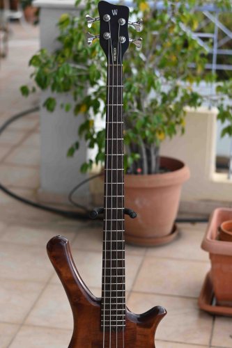

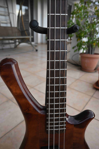

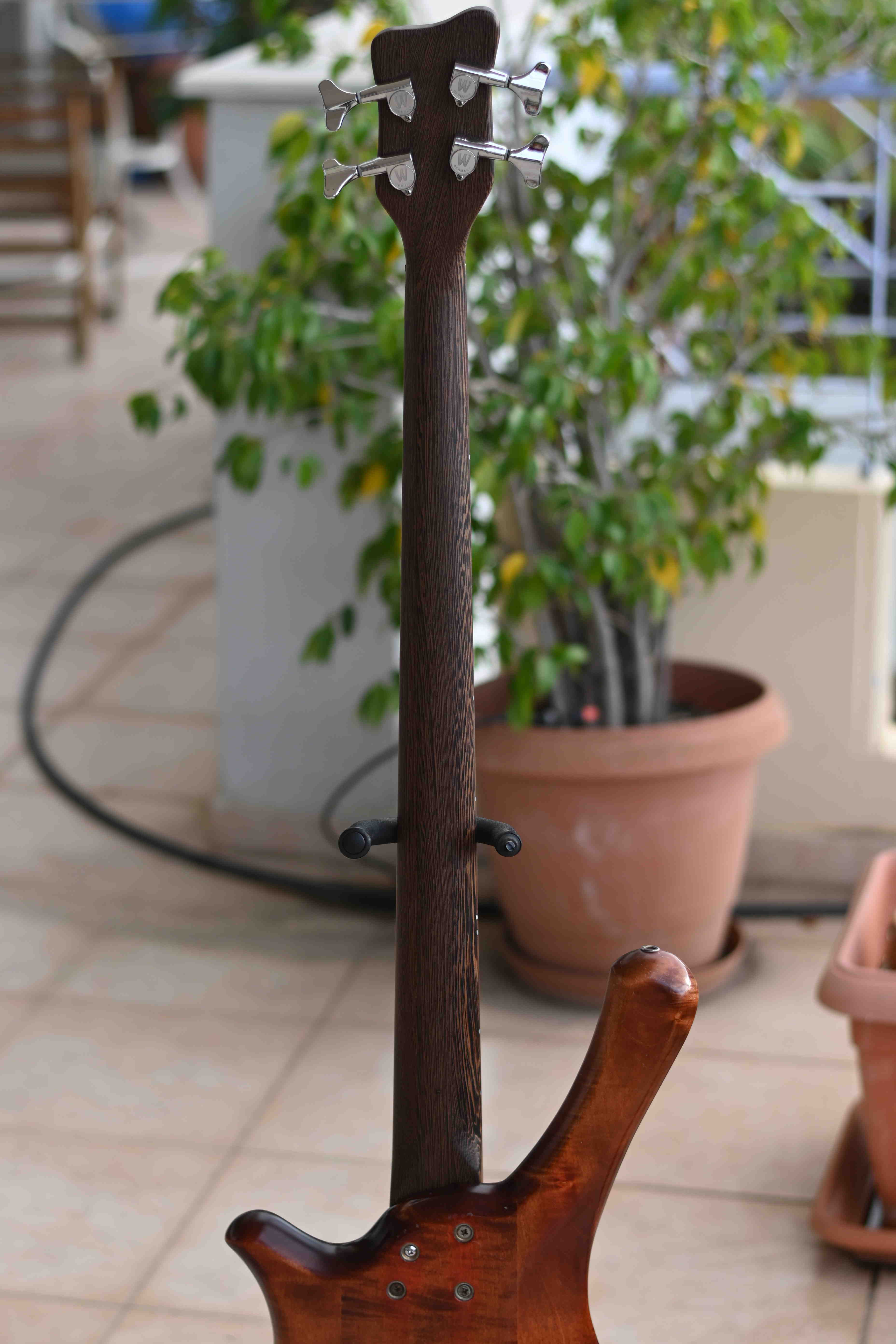

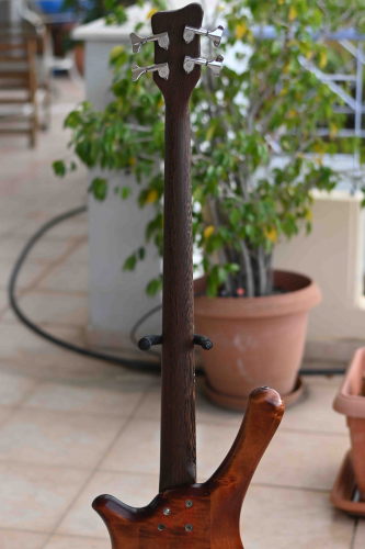

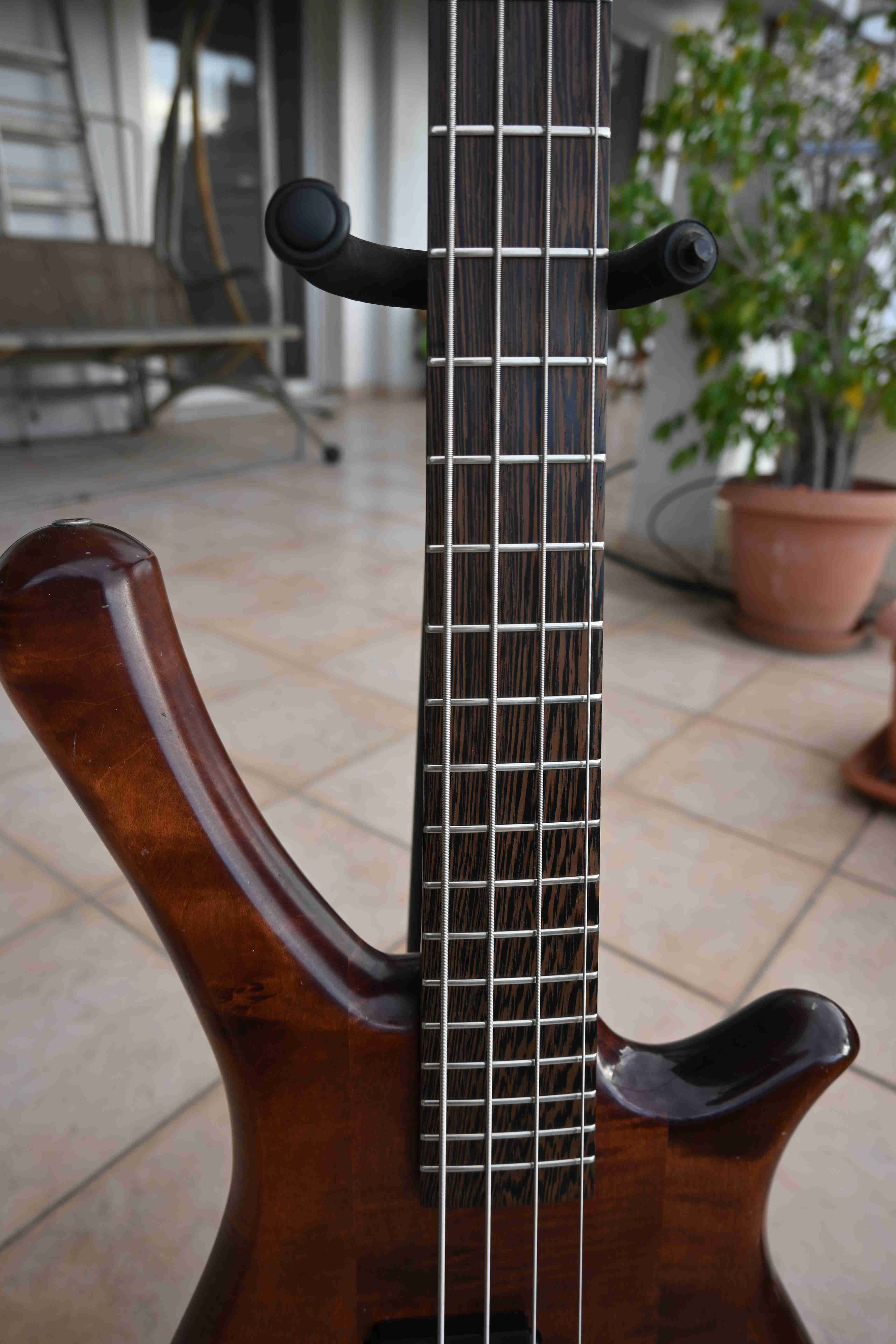

και εδώ τελείωσε  το  μπασάκι
τρίψιμο με ψιλό γυαλόχαρτο σταδιακά , πέρασμα με κερί και τρίψιμο με μαλακό πανί
έγινε κούκλα το ζήλεψα  8)

« Απάντηση #4 στις: Νοεμβρίου 01, 2020, 10:00:30 μμ »
Καλύτερο και από το αρχικό.
Δύσκολο το βενγκε. Ειδικά σε μπράτσο .

σκληρό και σπάει σα γυαλί αλλά ταιριάζει στο μπράτσο μπάσου γιατι κατεβάζει μπάσα και πρίμα ταυτόχρονα με χαρακτηριστικό ήχο
πρώτη φορά το δοκίμασα αλλά το εκτίμησα, ειναι άριστο ξύλο
και το ποιό σημαντικό ούτε βερνίκια ουτε τίποτα με ένα κέρωμα του 10λεπτου τελείωσες ;D
