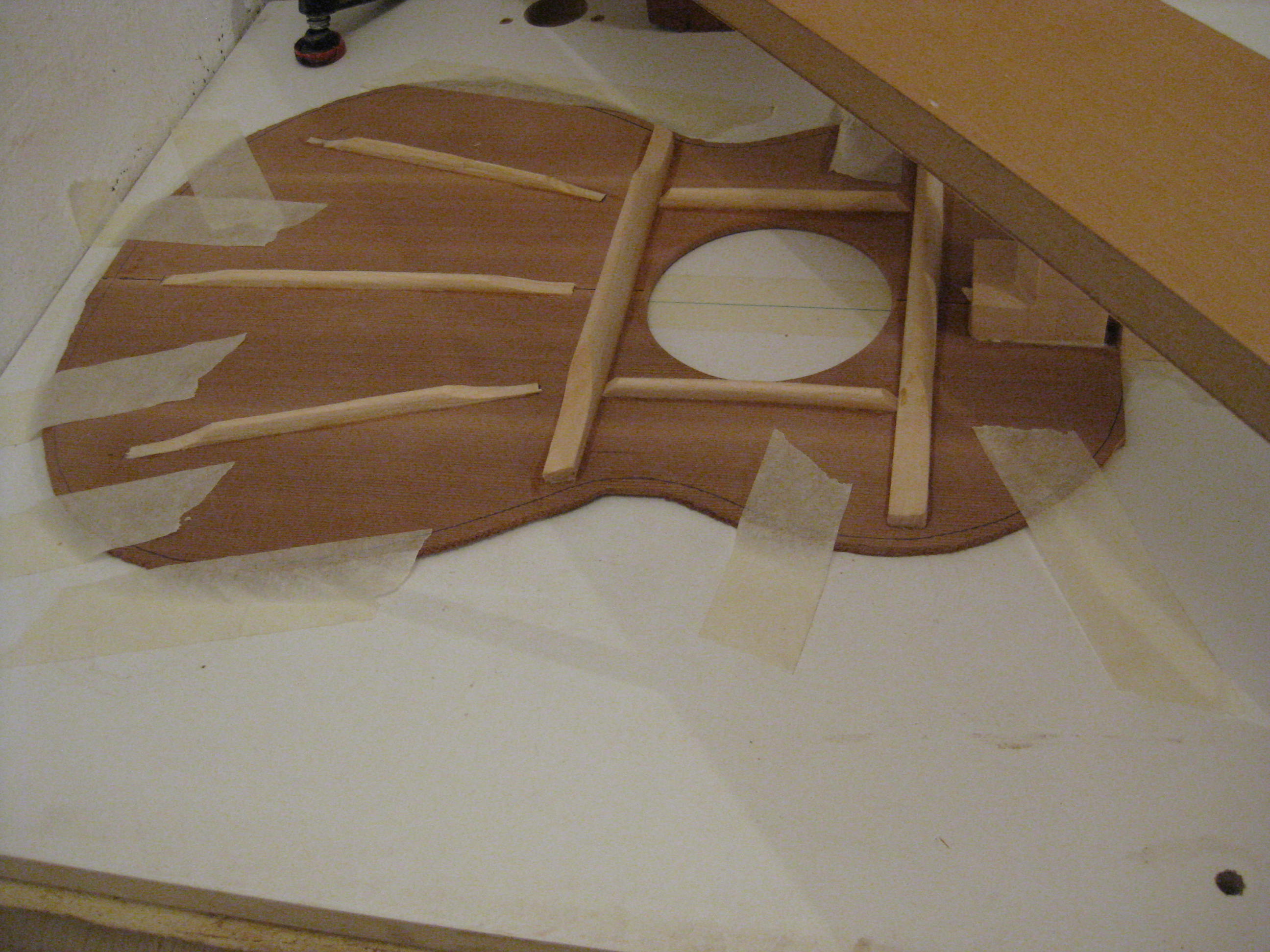

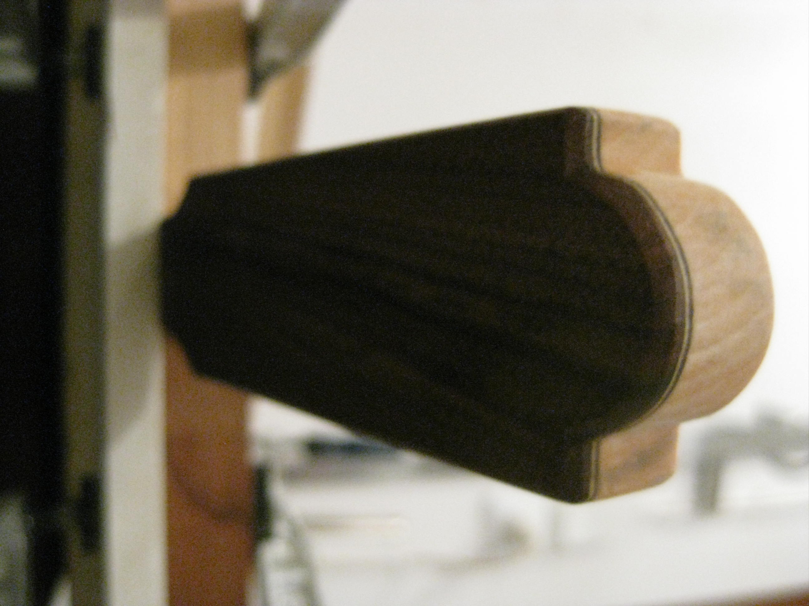

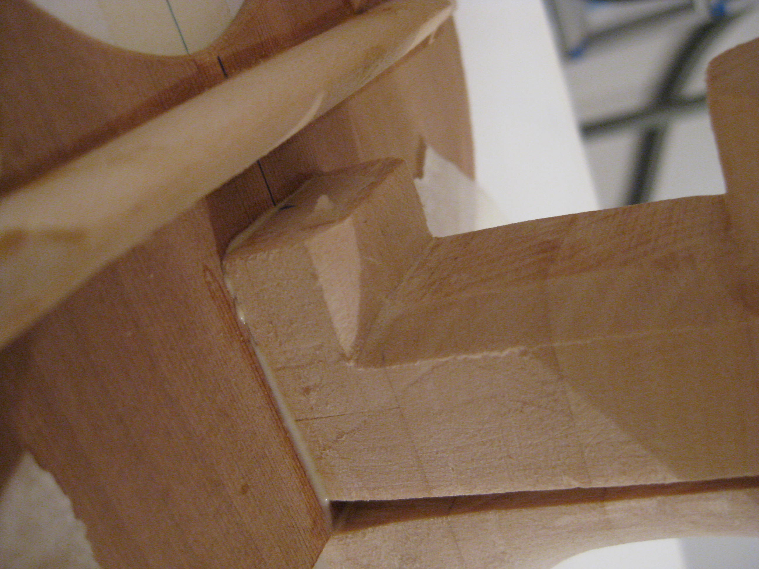

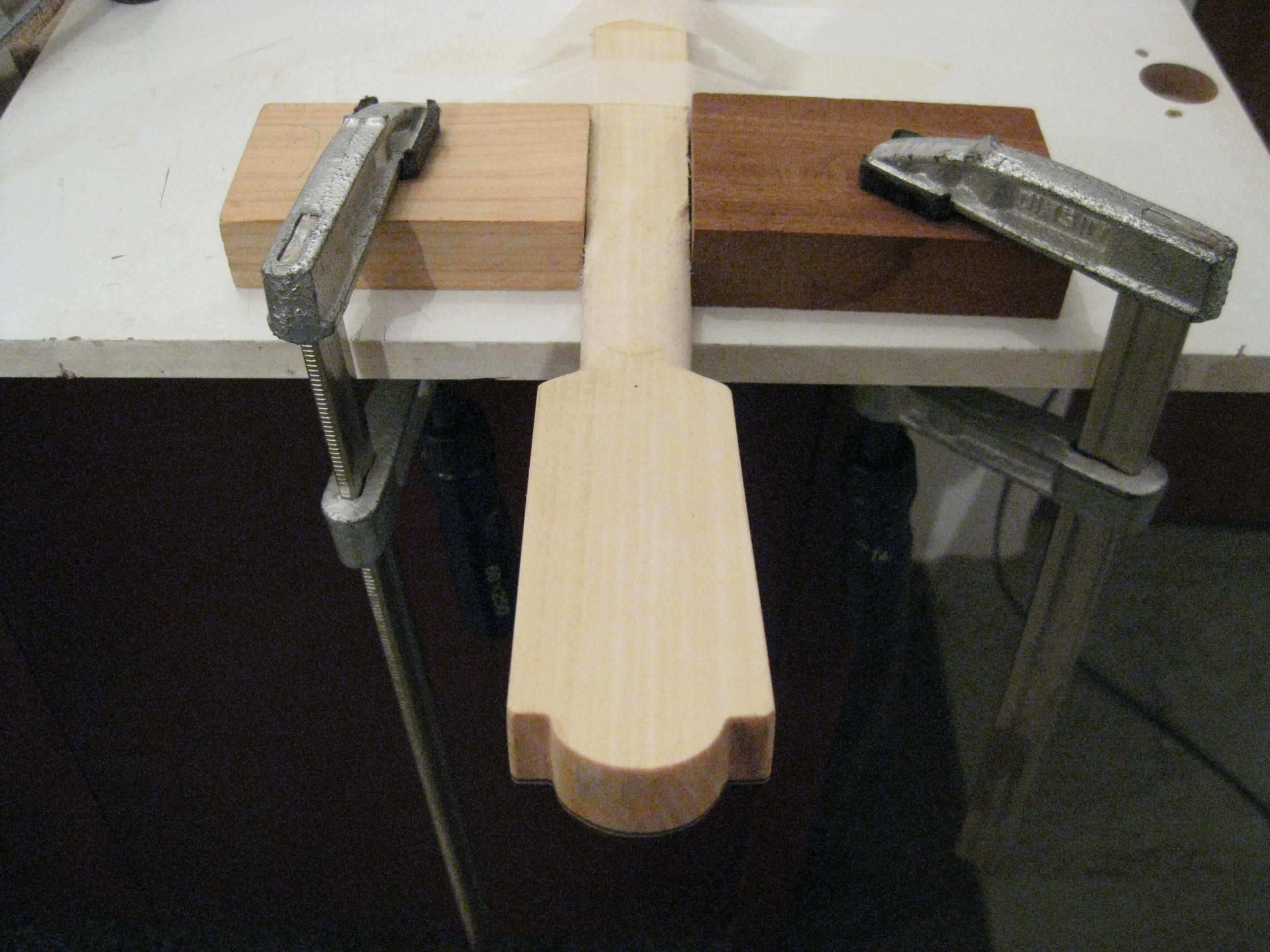

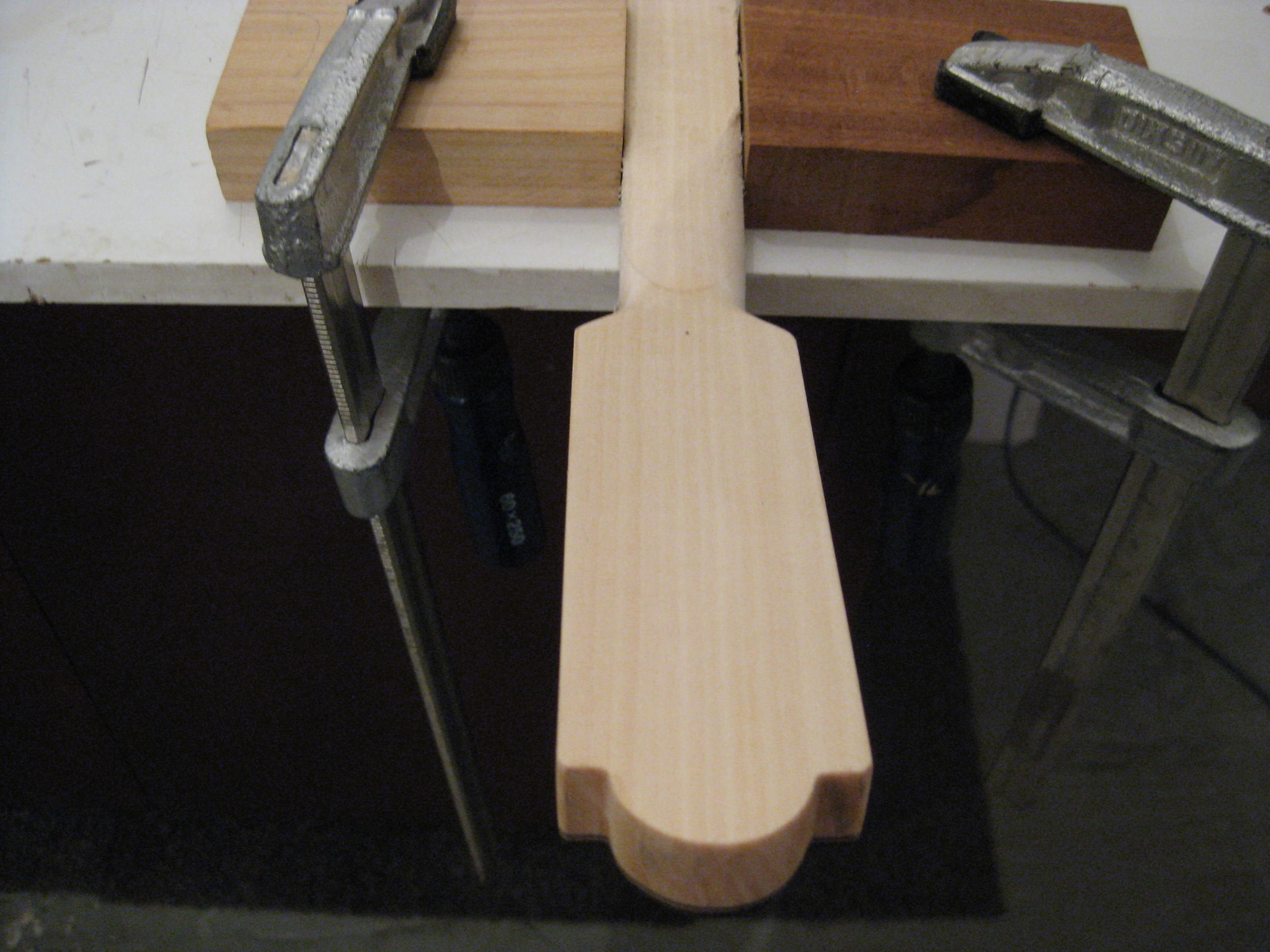

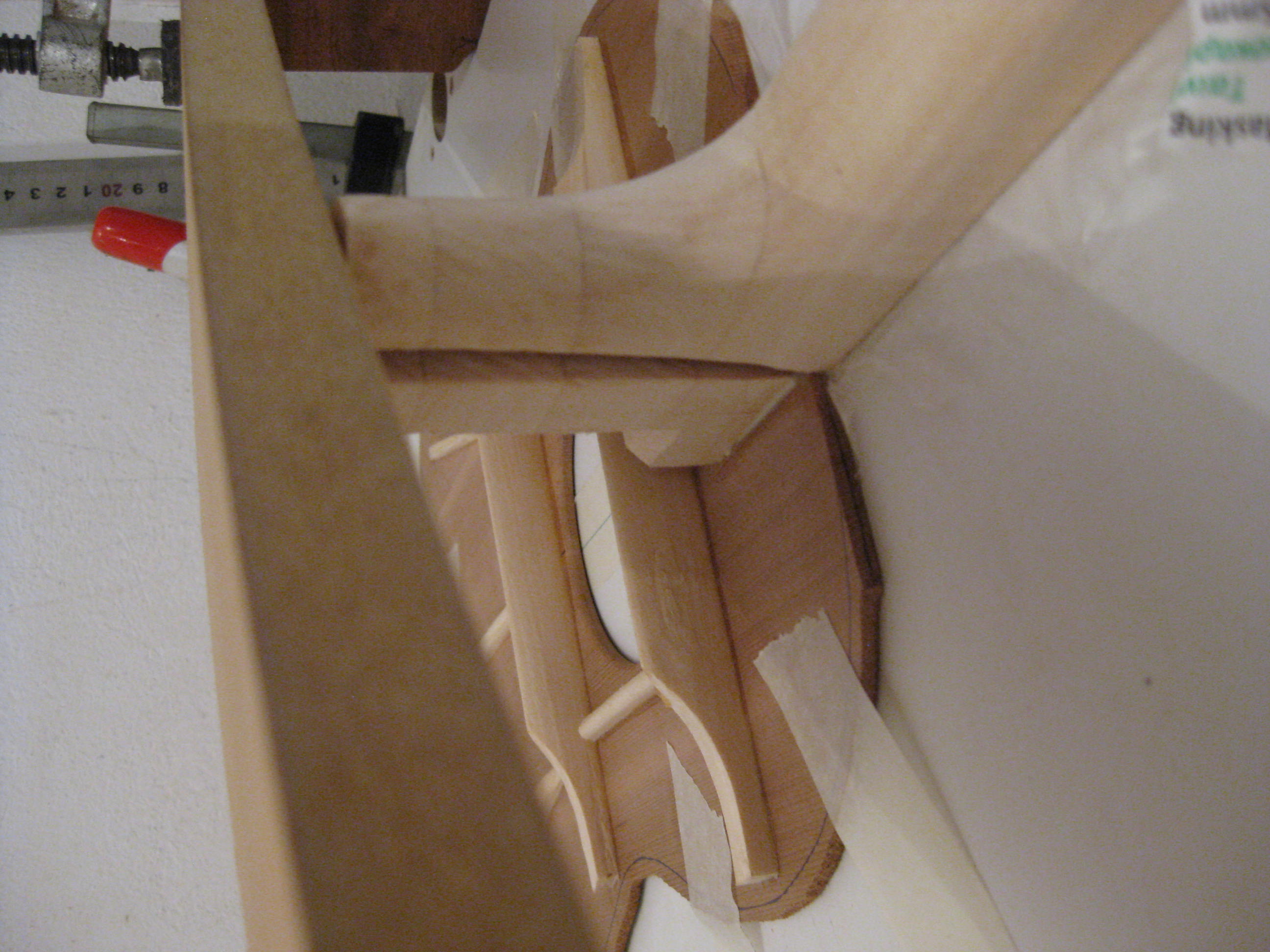

ενα προβλημα που προεκυψε στο γιαλατζίτζουρα, ηταν να ελθει σε μια ευθεια καπακι-μανικι.
η "λυση" που εκανα:
πηρα ενα μεγαλο ντουλαποφυλλο, εκανα μια γραμμη στη μεση, και εβαλα στη μια ακρη της το καπακι να περναει η γραμμη απο το μεσο του καπακιου, αφου το κολλησα να σταθεροποιηθει με τη γνωστη σε ολους μας  χαρτοταινια .  :cheesy2:
κατοπι εβαλα λιγο ναϋλον στην ενωση απο κατω, ειδα το κεντρο του μανικιου να περναει στην ευθεια απο κατω στην αποληξη του ντουλαποφυλλου, και εβαλα δεξια-αριστερα δυο ξυλα για να μην μπορεσει να μετακινηθει.
(μπορουσα κ με σφικτηρα να το σταθεροποιησω σε αυτη τη θεση, αλλα επελεξα τα ξυλα διοτι θελω να εχει μια μικρη ανυψωση (κλιση) αρνητικη, σε σχεση με το καπακι)
εβαλα κολλα, και πιεσα σε εκεινο το σημειο (δεν εφταναν ουτε οι σφικτηρες για τους καβαλαρηδες...)
με ενα ξυλο-ταβλα, και εβαλα δυο σφικτηυρες δεξια - αριστερα απο το ντουλαποφυλλο.
ολα αυτα εχθες το βραδυ, παω τωρα πρωι να δω αν εμεινε τιποτε στη θεση τους...  ;D

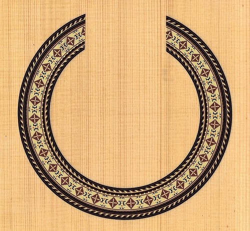

Τέλος η ροζέτα . Αυτό που μου δίνει λίγο χαρά στην όλη ταλαιπωρία είναι ότι όλα πηγαίνουν καλά και έφτιαξα και την ροζέτα που ήθελα από την αρχή να βάλω σε αυτή την κιθάρα .

Ἐπίτρεψέ μου ὅμως μιά μικρή παρατήρηση : δέν ξέρω ἄν ἦταν ἐπιλογή σου ἡ φορά τῶν κορδονιῶν , νά πηγαίνουν δηλαδή καί τά τέσσερα πρός τήν ἴδια κατεύθυνση .
Ἐννοῶ δηλαδή , τά κορδόνια , σάν αὐτά πού χρησιμοποίησες , πού σάν μοτίβα ἔχουν πλάγια παραλληλόγραμμα ( ὄχι ὀρθογώνια ) , δείχνουν πώς ἔχουν κάποια " κατεύθυνση " , τό μάτι δηλαδή νομίζει ὅτι κινοῦνται , ὅτι " τρέχουν " πρός τήν κατεύθυνση αὐτή .
Γιά νά ἐξισορροπηθῆ αὐτή ἡ πρός μία κατεύθυνση κίνηση , ὅταν ἡ ροζέττα ἔχη ἕνα ἤ , ὅπως ἡ δική σου , δύο ζεύγη ἴδιων κορδονιῶν , βάζουν τά κορδόνια τοῦ κάθε ζεύγους σέ ἀντίθετη κατεύθυνση μεταξύ τους , ὥστε νά δημιουργθῆ αὐτή ἡ ὀπτική ἐντύπωση τό ἕνα μοτίβο νά " πηγαίνη "καί τό ἄλλο νά " ἔρχεται " .
Αὐτά βέβαια εἶναι καί γοῦστα , καί ἡ ἔννοια τῆς αἰσθητικῆς ἀλλάζει ἀπό ἄνθρωπο σέ ἄνθρωπο , ἀλλιῶς θά φτιάχναμε ὅλοι τό ἴδιο πρᾶγμα . Ἁπλῶς τό γράφω μήπως δέν τό πρόσεξες ( πού δέν τό νομίζω ) , ἀλλά καί γιά νά δῆς τό θέμα αὐτό ἀπό ἄλλη ὀπτική γωνία .
Απ: Φωτογραφίες και Βίντεο από Εργαστήρια : Οκτώβριος 2020
« Απάντηση #58 στις: Οκτωβρίου 13, 2020, 09:37:27 πμ »
 Επιτηδες ειναι ετσι. Την κανω πρωτα στον υπολογιστη να δω αν μου αρεσει. Ειναι ιδια με της δευτερης κιθαρας. Δεν μου αρεσει να εχουν αντιθετη φορα οπως δεν μου αρεσει να ερχονται αντιθετα και να συναντιουνται στον νοητο αξονα του οργανου. Το θεωρω παραφωνια τα εσωτερικα κορδονια να κινουνται αναποδα ενω σε ολο το υπολοιπο οργανο να εχουν την ιδια φορα. Την ιδια φορα θα εχει και το εξωτερικο κορδονι στα φιλετα. Επισης δεν μου αρεσει το κορδονι "ψαροκοκκαλο" , Γουστα ειναι αυτα, απλα επειδη η ροζετα ειναι κατι που φαινεται , εχει τυχει να δω καποιες που να μου χτυπησαν ασχημα επειδη δεν ηταν συμμετρικες στα δικα μου ματια.
Ας πουμε οτι σε αυτη τη ροζετα νιωθω μια ηρεμια οταν την κοιταζω ,ακομη και για ψαροκοκκαλο
