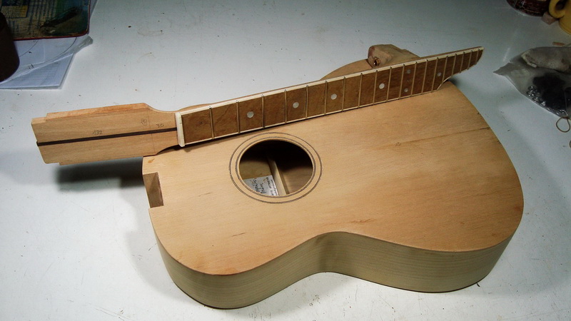

η ταστιέρα επανήλθε σε σωστό ύψος, η φωτογραφία είναι θολή αλλά κάπως φαίνεται ότι δεν έχει απόσταση πια κάτω από την ενίσχυση. Επίσης φαίνεται ότι έχω τρίψει και το καπάκι περισσότερο εκεί ψηλά στην ένωση.
και η κιθάρα "σε τεύχη"  ;D

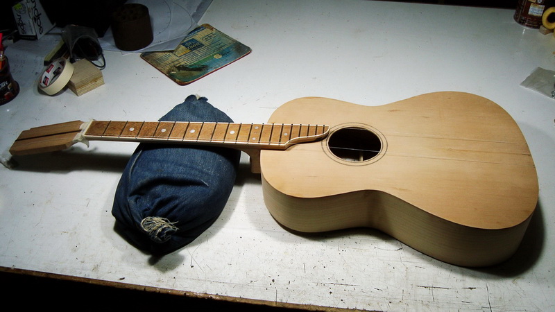

Εδώ σημαδεύω με κλωστή που θα μου βγει ο χορδοκράτης, οι κλωστές (περασμένες μέσα από τις σχισμές του nut αντί για χορδές) ηρθαν συμμετρικά
και τώρα είμαι εδώ, πήρε μορφή.
το βραδάκι μάλλον κάνω το καράολο κι αν προλάβω και τον καβαλάρη. Αν όλα πάνε καλά, σειρά έχουν χορδοκράτης και χορδές.

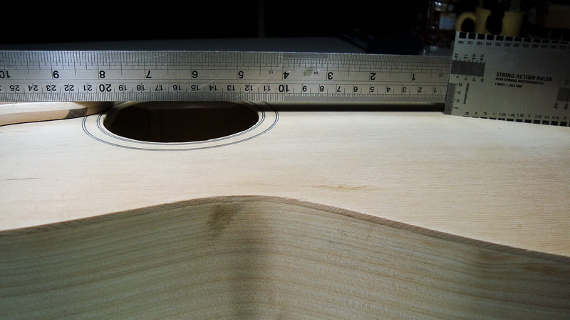

Δοκίμασα διάφορους καβαλάρηδες (... φυσικά) αφού έχω "περίσσεμα δοκιμών" από τρεις κιθάρες. Τον καλύτερο ήχο τον έβγαλε ένας εβένινος (χωρίς κόκκαλο) αλλά ήταν πολύ ψηλός - 19 χιλιοστά (για την f holes). Έτσι έβαλα αυτόν που ρυθμίζεται κιόλας (στη φωτογραφία είναι στα 11 χιλ.) για να έχω μια ιδέα για το που θα είναι καλύτερα ο χειρισμός.
Αυτό που μου έκανε εντύπωση (θετική) είναι ότι μπορείς να την ρυθμίσεις και με τους δύο καβαλάρηδες. Βέβαια ο ψηλός είναι ...υπερβολικά ψηλός και η βίδα στο τακούνι "σφίγγει" κάπως και δεν δουλεύει γλυκά, πάντως γίνεται.
Ακόμα και με τον χαμηλό καβαλάρη (11 χιλ.) , το σύστημα ταστιέρας-ενίσχυσης δεν "βρίσκει" στο καπάκι. Είναι κάτι που φοβόμουν, μήπως με χαμηλό καβαλάρη (και άρα κλειστή γωνία) και με τις τάσεις των χορδών αρχίζει να ξύνει το καπάκι.

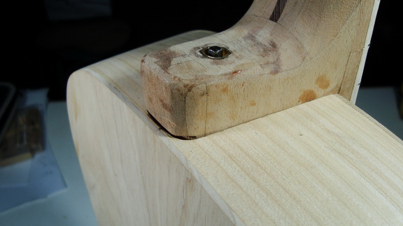

οι "αναγούλες" περιορίστηκαν στην απόληξη του τακουνιού, που με τον χαμηλό καβαλάρη σηκώνεται και φαίνεται η σχισμή - ακόμα ένας λόγος να βάψω το μανίκι από πίσω
και στην ευθυγράμμιση του χορδοκράτη : τον έβαλα λίιιγο έκκεντρα φοβούμενος ότι μπορεί με τις χορδές να ξανατραβήξει το μανίκι εκεί που με πήγαινε στην αρχή (η φωτο με τα μολύβια στο προηγούμενο ποστ) κι έτσι τον έβαλα λίγο έκκεντρα, τάχα να το προλάβω. Τελικά όμως είχε έρθει σωστά το μανίκι και πρέπει να τον βάλω ακριβώς στον άξονα, το καντίνι με την μπάσα δεν έχουν ίδιες αποστάσεις από τα άκρα.

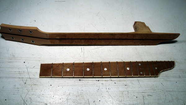

Αποφάσισα να βάλω βέργα, οπότε έβγαλα την ταστιέρα.
Δοκίμασα πρώτη φορά την τεχνική με το σίδερο από πάνω χωρίς να αφαιρέσεις τάστα, δεν το είχα ξανακάνει. Βγήκε σε 10 λεπτά (έναντι 30-45 με την άλλη μέθοδο με τις σπάτουλες) και πολύ άνετα και χωρίς απώλειες ή τραύματα στις επιφάνειες κόλλησης.
τόσο που έλεγα να ξαναχρησιμοποιήσω την ταστιέρα. Αλλά επειδή ήταν ιδιαίτερα λεπτή ~ 4-4,5 mm (λόγω της κατασκευής όπου αιωρείται πάνω από το καπάκι) άνοιξε (μάλλον με την θερμοκρασία) κατά μήκος ανάμεσα στα 3ο-7ο τάστο και θα φτιάξω νέα.
χτες έβαλα και ρύθμισα το μπράτσο στο κουτί που έχω κάνει γι αυτές τις επεμβάσεις και έπεται το άνοιγμα του καναλιού για τη βέργα. Με ρύθμιση από πάνω, λόγω κατασκευής της ένωσης δεν γίνεται να μπει αλλιώς, ευτυχώς είχα κάνει volute (το εξόγκωμα από πίσω στο μπράτσο) που βοηθά για βέργα με τέτοιο προσανατολισμό.

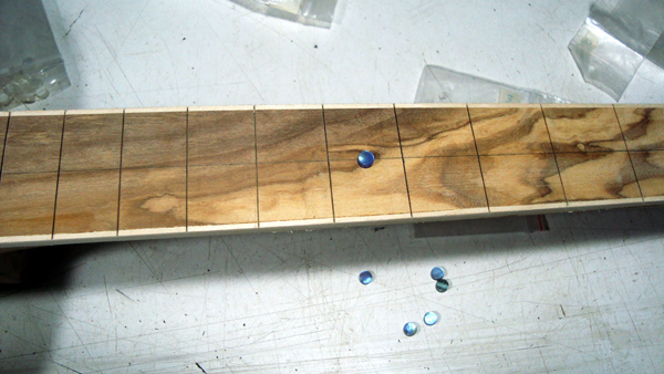

Αλλά τώρα έχω άλλο θέμα και ζητάω γνώμες (αν και μάλλον μου έχει μπει και δεν βγαίνει):
έβαλα για δοκιμή τα dots επάνω και μ΄αρέσει πιο πολύ με ένα μόνο στον "μάστορα" (το 5ο διάστημα) παρά όλη η σειρά πλήρης.
Τι λέει η ομήγυρις ?
ειδικά οι κιθαρίστες, αρκούν τα πλαϊνά μικρά dots (μαύρα θα είναι) για να προσανατολίζεστε ?

Κομψό και μίνιμαλ!
Χαλάλι του, ας κάνουμε και κανα φάλτσο...
Γοητευτική η ελιά!
Μα τι ειν' αυτό το μπλέ;
  • Μηνύματα: 2.854
Απ: Κιθάρα με ένωση Stauffer (βίδα στην ένωση)
« Απάντηση #29 στις: Απριλίου 02, 2021, 02:03:45 πμ »
Κομψό και μίνιμαλ!
Γοητευτική η ελιά!
Στέργιο το μπλε είναι ματάκι για να μην την ματιάζουν τέτοια κούκλα που είναι.
Μάνο εγώ θα σου πρότεινα ή την πλήρη σειρά ή καθόλου.
Και με τα πλαϊνά κάνεις δουλειά.
Η ελιά είναι τόσο όμορφη που που ότι βάζεις επιπλέον κρύβει την ομορφιά της.
