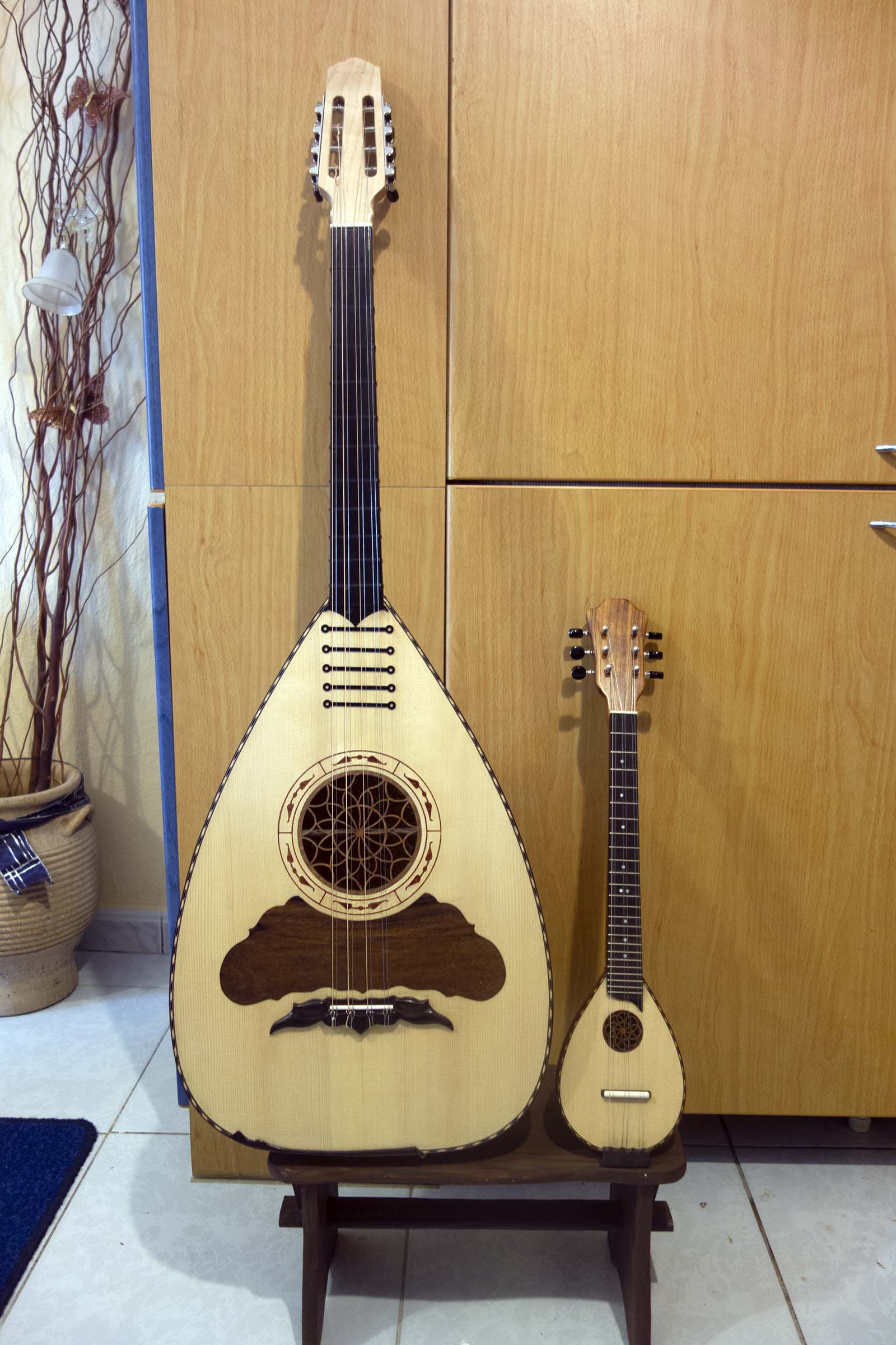

Φτάσαμε στην τελική ευθεία χάραξα τα κόκαλα πάνω και κάτω και μετά τέσσερίς μέρες έκαμνα μπάλα με γομαλάκα.  Έβαλα τους μπερτεδες και τα καλαμάκια πέρασα τα κλειδιά χορδές κούρδισμα και τέλος.
το σκάφος απο πίσω
και μια μαζί με το πειραματικό μπαγλαμαδάκι που τελειώσανε σχεδόν μαζί
