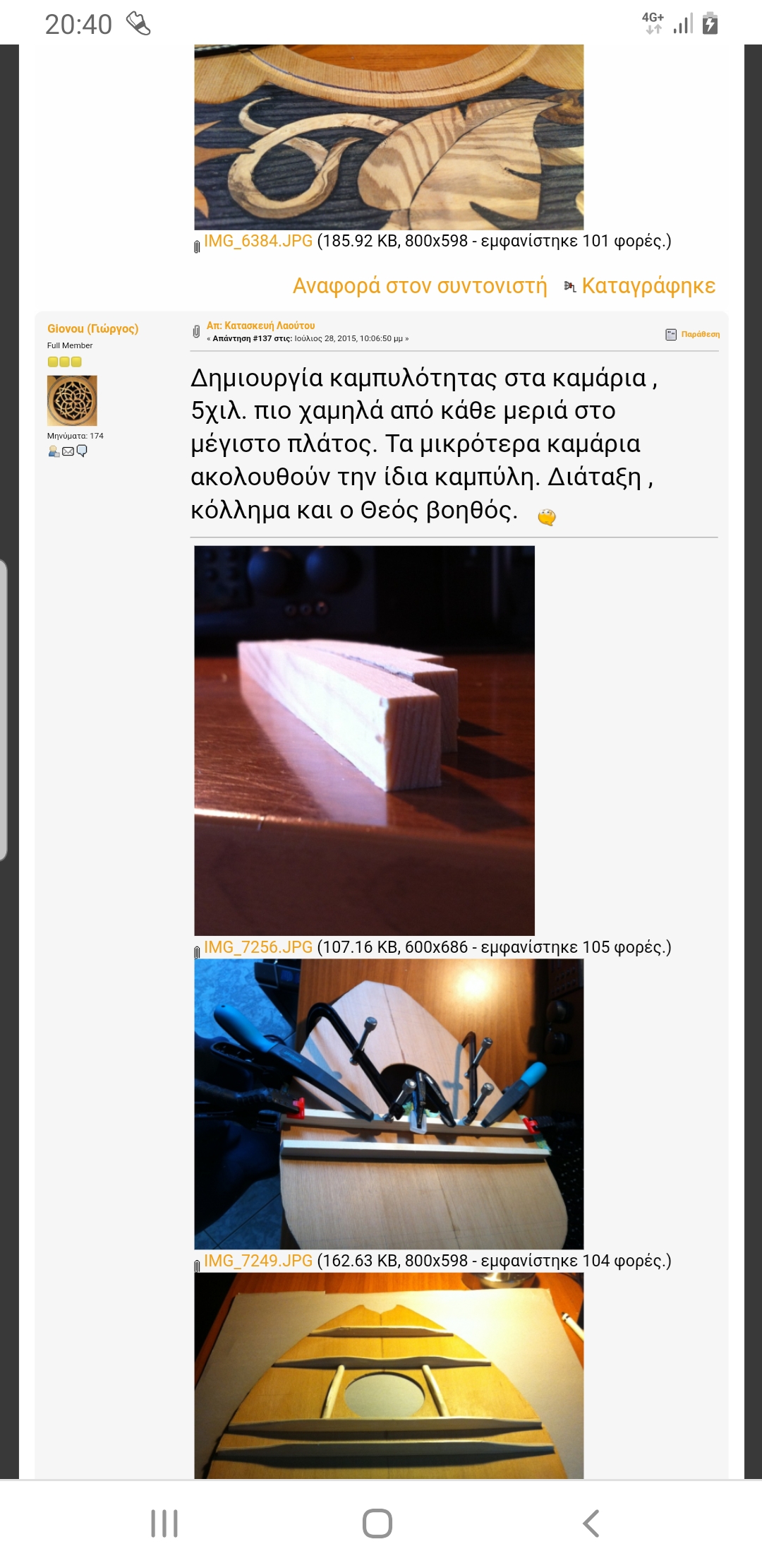

Oπως βλέπεται στο παρακάτω πρόχειρο σχέδιο η κλίση θα αρχίζει απο το κέντρο προς τα άκρα, ή απο το τελευταίο τρίτο του καμαριού, και πόση θα είναι η κλίση, πχ αν το καμάρι είναι 10mm θα δώσω τέτοια κλίση που στο τέλος καμάρι θα είναι 8 ή 5 mmm.

Αυτό που ζητάς το λέμε θολό η doming..Ο λόγος που το κάνουμε αυτό είναι για τις μεταβολές στο καπάκι όταν προσλαμβάνει η αποβάλει υγρασία να μην κάνει ρωγμή.αν το καπάκι το ενσωματώσεις φλατ τότε πιθανότατα θα σου κάνει ρωγμή.. να το ψάξουμε..
Απ: Δεύτερο όργανο Λαούτο
« Απάντηση #18 στις: Αυγούστου 31, 2020, 08:48:15 μμ »
Ορίστε η απάντηση-γκολ από τον Govou..
Αυτό που κάνει εδώ ο φίλος μας είναι το εξής.. παίρνει το μεγαλύτερο σε πλάτος καμάρι το οποίο είναι αυτό κάτω από τον καβαλάρη και αφαιρεί 5 χιλ από κάθε πλευρά και φτιάχνει ένα όμορφο τόξο.. δλδ η μέση είναι 5 χιλ πιο ψηλή από την άκρη.. ύστερα παίρνει τα υπόλοιπα καμάρια και τα διαμορφώνει ΣΥΜΦΩΝΑ με το τόξο του μεγάλου καμαριου..δεν αφαιρεί πάλι 5 χιλ από κάθε άκρη Γτ θα γίνει πολύ πιο έντονο το τόξο σε στενότερο καμάρι.. ελπίζω να είναι η απάντηση που έψαχνες και να έγινα και κατανοητός..

Σίγουρα βοηθά αυτό που έστειλες @Γρηγόρη και μάλλον αυτό θα κάνω ως ένα σημείο, απλά το "Θεός βοηθός" δεν μου φάνηκε ότι είναι και τόσο σίγουρος, μπορεί και να κάνω λάθος. Αλλά αυτό που με μπέρδεψε είναι ότι στο μαθητικό λαούτο που έχω το καμάρι που είναι πίσω απο τον καβαλάρι δεν έχει καμπυλότητα στο κέντρο παρά μόνο στις άκρες και ο καβαλάρης πατά πάνω στο σκάφος χωρίς να κάμνει καμπύλη.
Επειδή έχω χρόνο και δεν με κυνηγούν για αυτό ψάχνω όσο μπορώ να βρω το ποιο σωστό. Έως τώρα σκέφτομαι να κάνω τα εξής στο σημείο που πατάει ο καβαλάρης το καπάκι να έχει κλείσει μόνο στις άκρες και τα υπόλοιπα καμάρια να ακολουθούν την λογική που περιγράφει ο Γιώργος στο συνημμένο που έστειλες, δεν ξέρω αν σκέφτομαι ορθά ή όχι θα δούμε.
Και πάλι ευχαριστώ!

Σύμφωνα με την λογική της κιθάρας είναι πιο σωστή η προσέγγιση του Γιώργου κατ'εμέ. Αλλά σίγουρα να το ψάξεις περισσότερο..  ωστόσο αν πας στο τέλος της παρουσίασης του Γιώργου θα δεις αν τον βοήθησε ο Θεός τελικά! Καλή συνέχεια στην κατασκευή σου και ανυπομονούμε να δούμε την συνέχεια!

οκ ευχαριστώ προχωρώ με την λογική ότι όλα τα καμάρια θα έχουν μια κλίση όπως περιγράφεται στο θέμα του Γιώργου, οπότε το θέμα καμάρια έχει κλείσει και απο αύριο αρχίζει η κατασκευή τους. Αν συναντήσω κάπου κάποια δυσκολία θα σας ξανά ρωτήσω.

Καλημέρα. Στο συνήθες λαούτο, η ταστιέρα έρχεται ''πρόσωπο'' με το καπάκι και δεν είναι πάνω σε αυτό (όπως και στο ούτι). Πάνω στο καπάκι κολλάνε τα ''καλαμάκια'' που στην ουσία λειτουργούν σαν ταστα αν και δεν πολυπαίζονται στην πράξη απ'όσο γνωρίζω. Με αυτό το δεδομένο, λογικό είναι η χορδή να είναι πιο κοντά στο καπάκι σε αντίθεση με τα μπουζουκοειδή που η απόσταση αυξάνει και λόγω του πάχους της ταστιέρας. Συνεπακόλουθα και το ύψος του καβαλάρη είναι μικρότερο σε σχέση με το μπουζούκι πράγμα επιθυμητό μιας και μιλάμε για 8 χορδές και μεγάλο μήκος. Η μεγάλη κλίση στο καπάκι αυξάνει την ακαμψία και την μηχανική αντοχή.
Επίσης για το λαούτο πρέπει να λάβεις υπόχη σου και αν μιλάμε για στεριανό ή κρητικό. Στο κρητικό οι χορδές είναι πιο χαλαρές πράγμα που διευκολύνει.
  • Μηνύματα: 2.857
« Απάντηση #28 στις: Σεπτεμβρίου 02, 2020, 10:25:45 πμ »
Να συμπληρώσω για τα καμάρια και με ένα συμπληρωματιοκό σχέδιο (απλό προς κατανόηση και χωρίς ακρίβεια). ενδεικτικό για τρία καμάρια αλλά μπορεί να δουλέψει και με περισσότερα.
Τα κόβω στο αρχικό τους σχήμα (ορθογώνια).Τα πιάνω όλα μαζί κρατώντας κοινό κέντρο. Δίνω την ίδια κλίση σε όλα τα καμάρια. Στην μέση τα κάνω επίπεδα και η κλίση δίνεται από ένα σημείο και μετά. Η έντονη μαύρη γραμμή είναι το αρχικό σχήμα και η κόκκινη το τελικό.
Τώρα όσον αφορά την κλίση, για ένα λαούτο θα έδινα για το μεγαλύτερο καμάρι υψομετρική διαφορά 2-4 χιλιοστά. Εννοείται πως στα μικρότερα καμάρια η διαφορά θα είναι μικρότερη.
