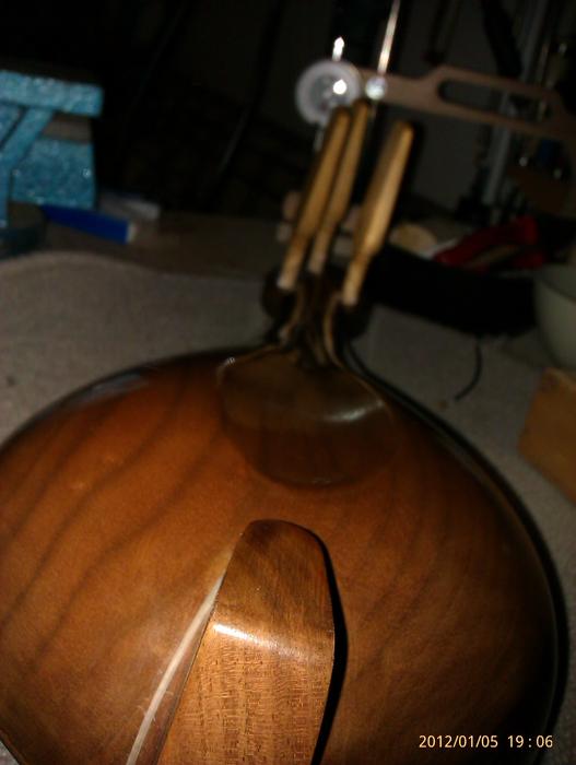

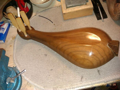

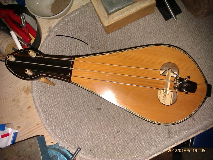

Καλησπέρα σε όλους!!

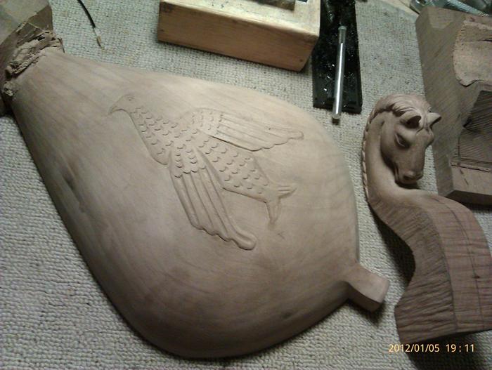

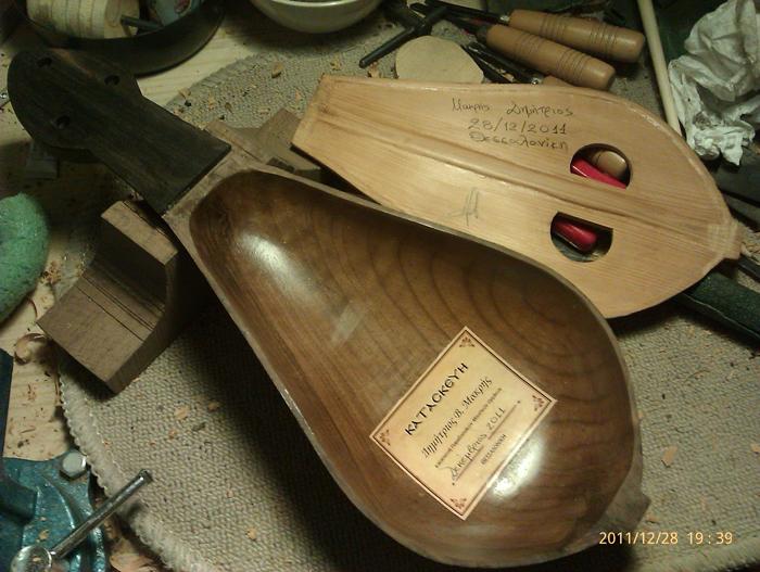

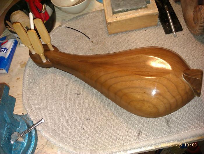

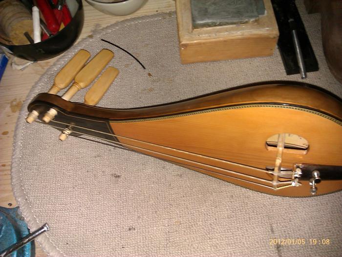

Μόλις τελείωσα την πολίτικη! Μετά από καλό τρίψιμο, κλείσιμο των πόρων της καρυδιάς, 3 χέρια γομαλάκα και γυάλισμα είναι έτοιμη! Στην τελευταία φωτογραφία είναι η επόμενη λύρα! Κρητική τρίχορδη με κεφαλή ένα σκαλισμένο άλογο! Φυσικά το σκάλισμα του αλόγου δεν το σκάλισα εγώ, αλλά ένας πολύ καλός ξυλογλύπτης της Θεσσαλονίκης(από τους λίγους που έχουν μείνει πλέον) με πολλά χρόνια στο ενεργητικό του... Δυστυχώς το επίθετο μου διαφεύγει αυτή την στιγμή! Τον ευχαριστώ πολύ για την προσφορά του και ιντερνετικά!
Είμαι ανοιχτός σε οποιαδήποτε σχόλια και παρατηρήσεις σας!!!  ;D ;D

ΥΣ Το εσωτερικο του σκαφους το περασες με γομαλακα;
 Με τι εκλεισες τους πορους;;

Σας ευχαριστώ πολύ και πάλι!! Το εσωτερικό του σκάφους το πέρασα γομαλάκα για δοκιμή, συνήθως το εμποτίζω με γομαλάκα αραιωμένη όπως και το πίσω μέρος του καπακιού! Τους πόρους τους κλείνω με σκόνη ελαφρόπετρας!! Ειδικά στην καρυδιά το θεωρώ αναγκαίο!

Μπραβο μπραβο μπραβο.Τα αξιζεις. Εχω μια απορια......στην λυρα αυτη το μηκος χορδης της μεσαιας ειναι μεγαλητερο απο τις αλλες δυο.Εχω δει ενα κοκαλακι που βαζουν για να εχουν ολες το ιδιο μηκος.Αυτη γιατι δεν εχει?
Μόνο στην πολίτικη συμβαίνει αυτό! Η μεσαία χορδή έχει μήκος 30 εκ και οι άλλες δύο 26 εκ.. Βέβαια στην Τουρκία χρησιμοποιούν και άλλες διαστάσεις!! Για την Ελλάδα αυτό είναι το πιο συνηθισμένο! Το μήκος της μεσαίας χορδής της δίνει την δυνατότητα να παίξει περισσότερες νότες, αλλά δυσκολεύει και την τεχνική παιξίματος!
Η αλήθεια είναι ότι δεν την έχω ακούσει ακόμα! Περίμενα να στεγνώσει 2 μέρες το βερνίκι και σήμερα έβαλα τις χορδές αλλά δεν την κούρδισα! Την έχω αφήσει προς το παρόν να πάρει τις τάσεις και αύριο λογικά θα έχουμε ένα δείγμα! Πάντως το καπάκι φαίνεται πολύ ηχηρό!!
