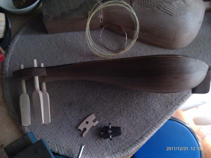

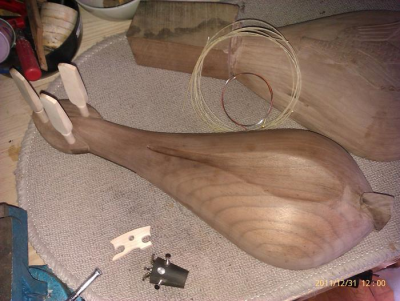

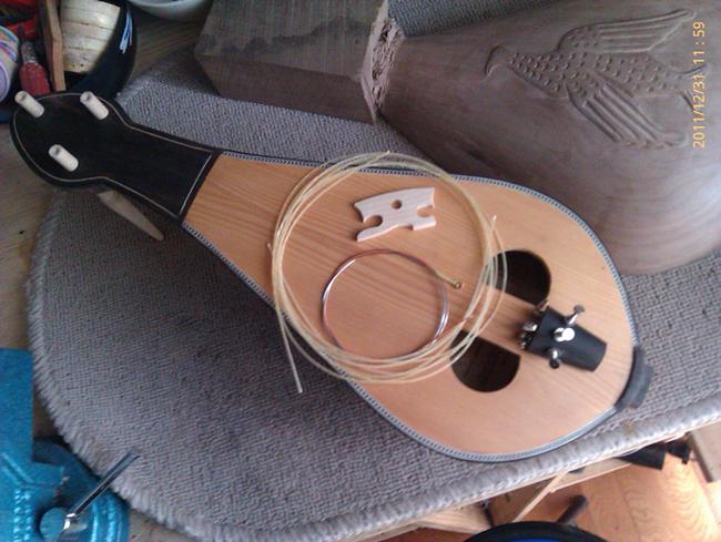

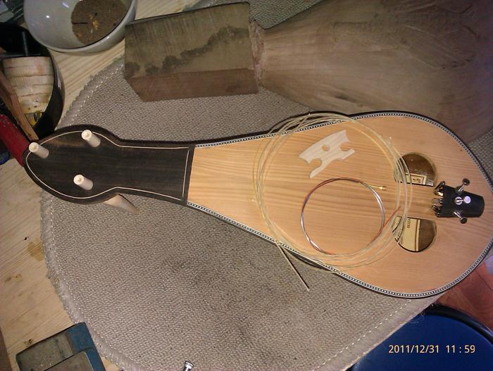

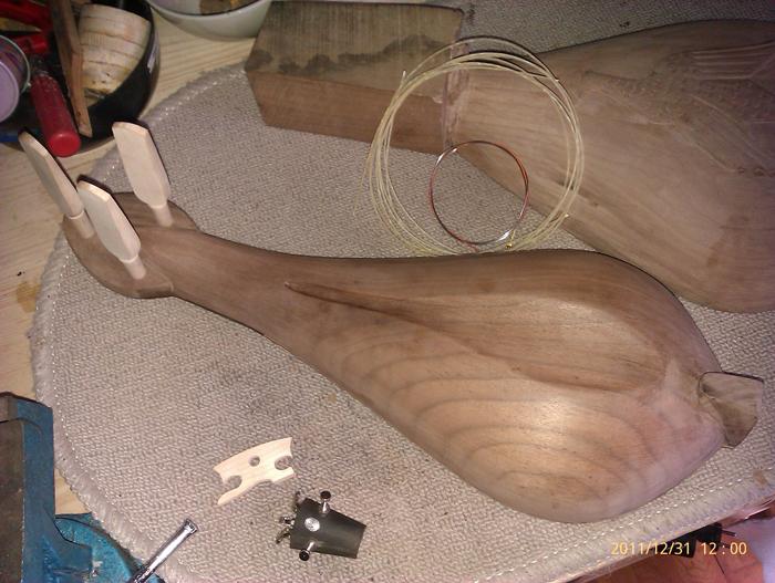

Η πολίτικη λύρα προχωράει προς το τέλος της κατασκευής της.. Μένουν ένα καλό τρίψιμο και πέρασμα βερνικιού!
σκάφος: καρυδιά ντόπια
καπάκι: κυπαρίσσι (ευχαριστώ πολύ τον κ. Τριαντάφυλλο για την προσφορά του να μου στείλει το κυπαρίσσι!! Ανεπανάληπτη   μυρωδιά => με πόνο ψυχής  έβαλα το καπάκι στο σκάφος :P)
"ταστιέρα": έβενος
καβαλάρης κάτω: σφενδάμι
χορδοκράτης: έβενος
χορδές: Λα χαμηλή:σολ βιολιού
             Ρε, Λα υψηλή: έντερο
... και μερικές φωτογραφίες! Βέβαια είναι αλουστράριστη ακόμα και θέλει χρειάζεται και τρίψιμο... Δίπλα στις φωτογραφίες μία κρητική που ετοιμάζω!

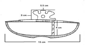

να ρωτησω ποιο το νοημα του "βαθουλωματος" στο πισω μερος του σκαφους?που εξυπηρετει κατα την γνωμη σου???
Μακρής Δημήτρης
  • Μηνύματα: 333
Απ: Πολίτικη λύρα
« Απάντηση #14 στις: Ιανουαρίου 02, 2012, 08:16:38 μμ »
To "βαθούλωμα" εξυπηρετεί όχι μόνο για αισθητικούς λόγους, αλλά και για πρακτικούς.. Οι διαστάσεις του δεν είναι τυχαίες... Το "χείλος" του βαθουλώματος είναι το πιο παχύ σημείο του σκάφους! Εκεί πάνω πατάει ο στύλος (ή ψυχή)! Το κέντρο του βαθουλώματος μπορεί να φτάσει ακόμη και τα 2 mm, ενώ το σημείο που πατάει ο στύλος είναι τουλάχιστον 4-5 mm! Η πίεση του στύλου στο σκάφος είναι μεγάλη λόγω της πίεσης στον καβαλάρη από την τάση των χορδών γι' αυτό χρειαζόμαστε μεγαλύτερα πάχη! Προσθέτω και μία εικόνα για να καταλάβεις τι εννοώ!
