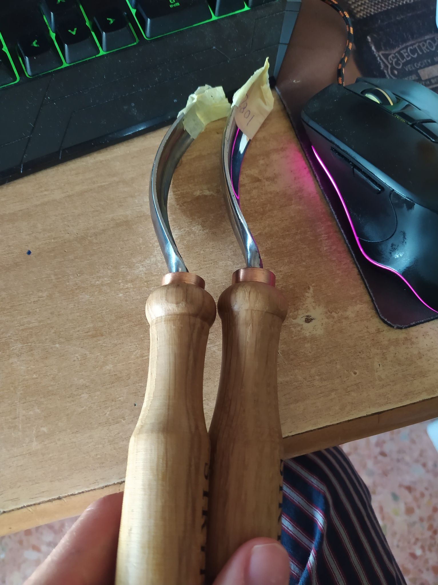

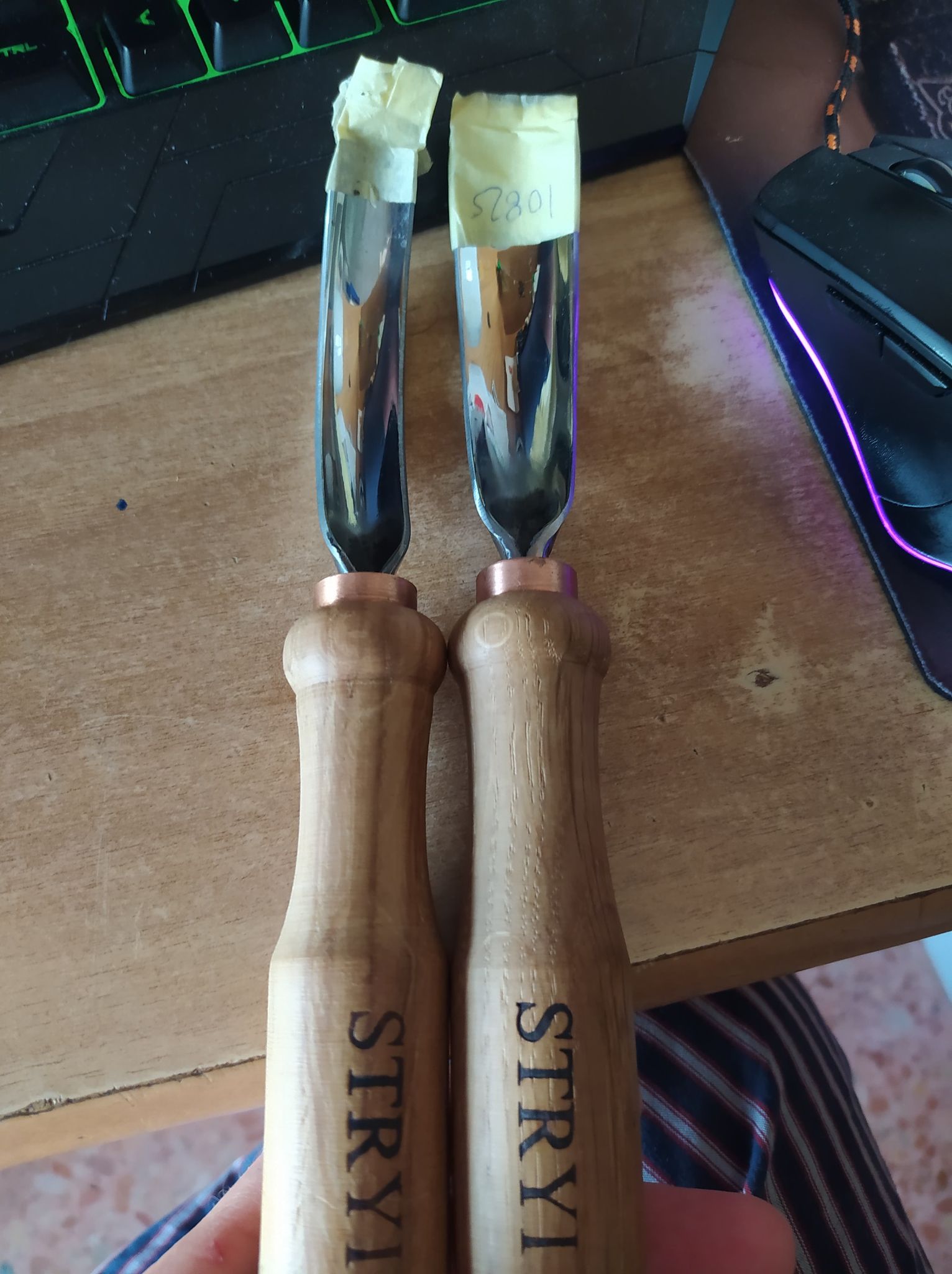

Μαΐου 12, 2021, 04:33:31 μμ »
χθές πήγα να πάρω τα 2 πρώτα μου σκαρπέλα για να ξεκινήσω το σκάψιμο του 1ου μου μπαγλαμά,αλλά επειδή δεν είχε ίσιο λούκι με μεγάλη καμπύλη θεώρησα καλό να πάρω το 2ο καμπυλωτό απλά μεγαλύτερο.μήπως δεν θα γίνει δουλειά με αυτά τα 2?

Μαΐου 12, 2021, 07:54:02 μμ »
μα και βεβαια ....................τα σωστα πηρες.Προσοχη τα χερια σου.........................
