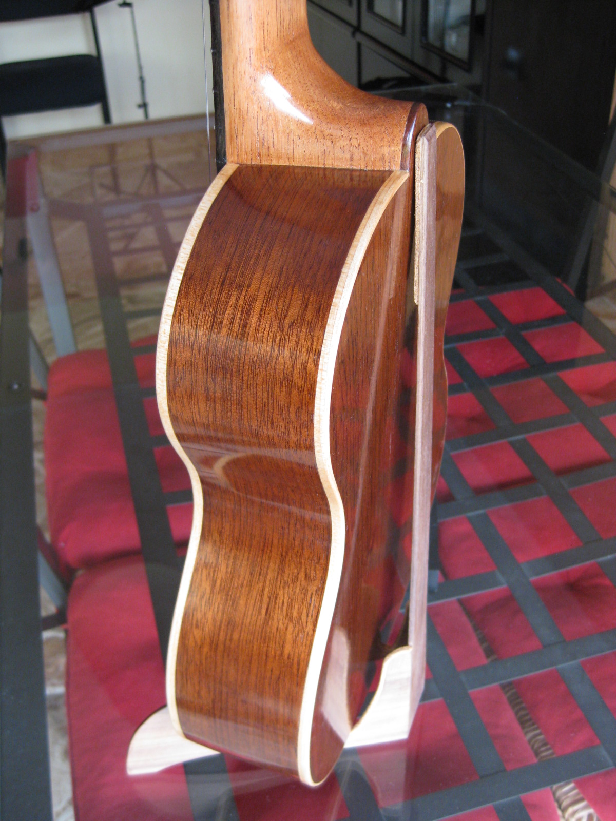

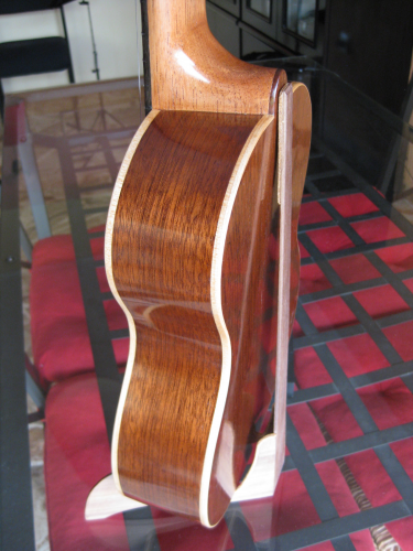

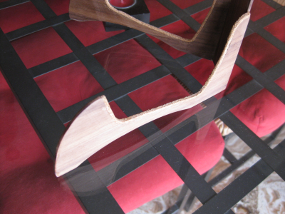

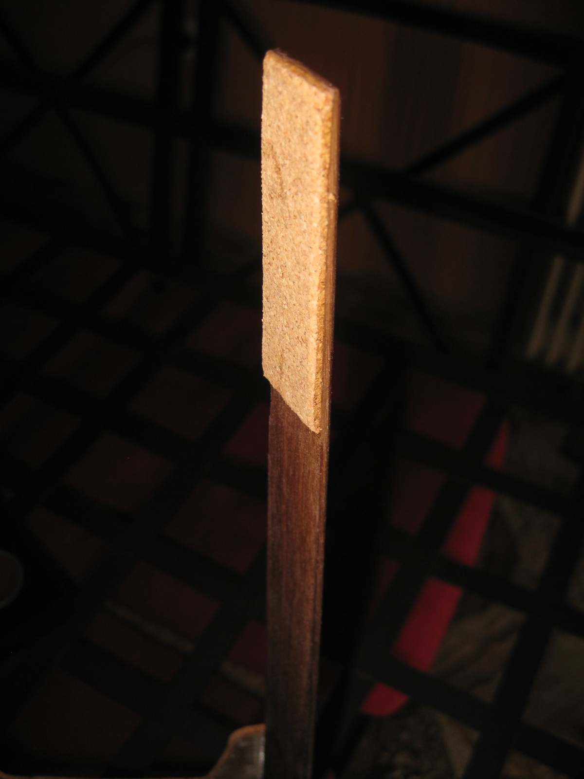

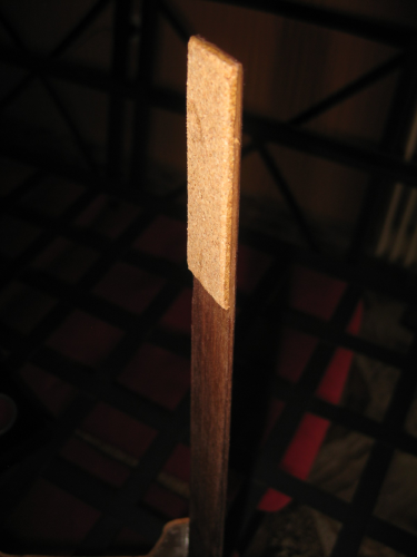

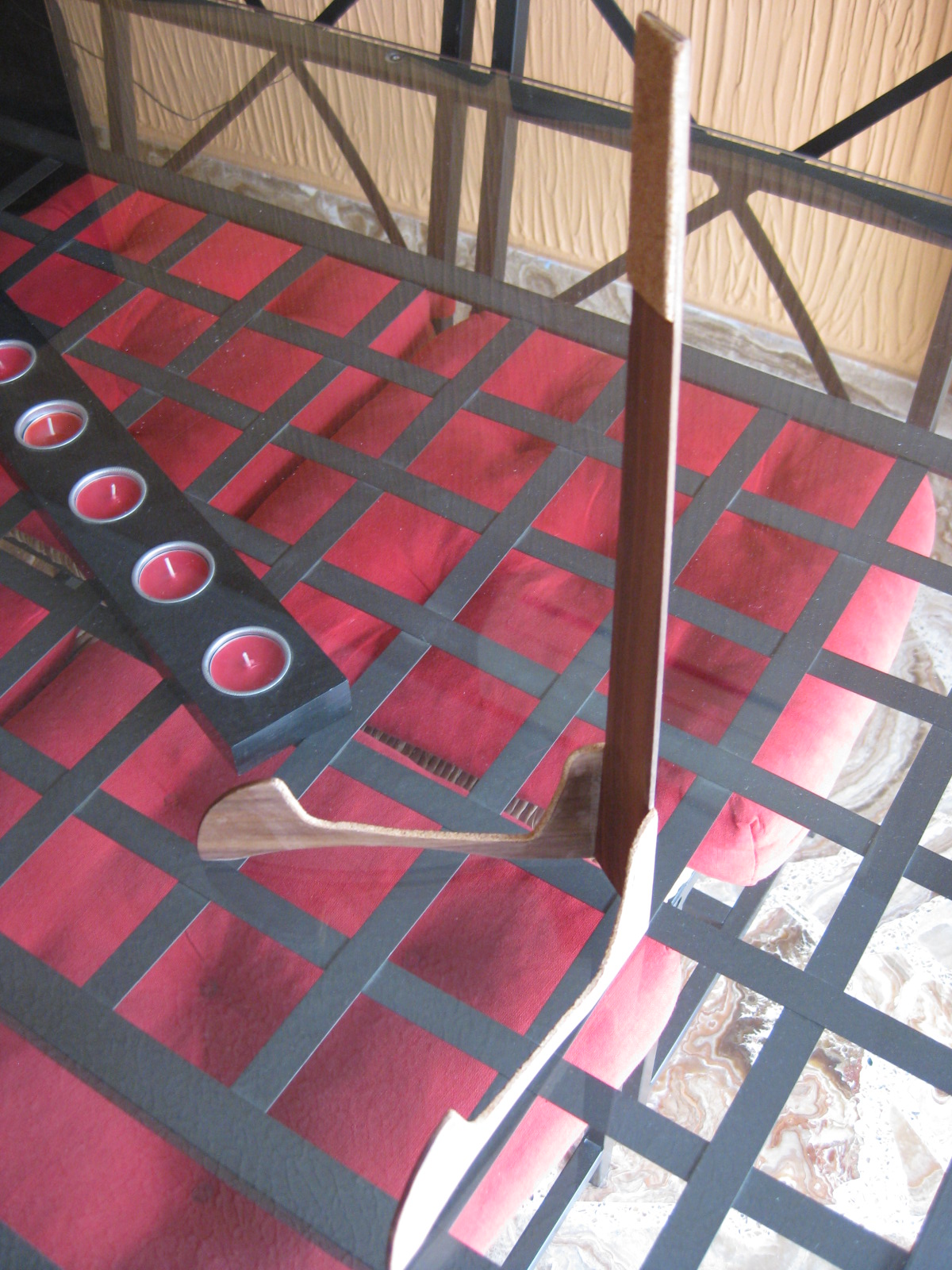

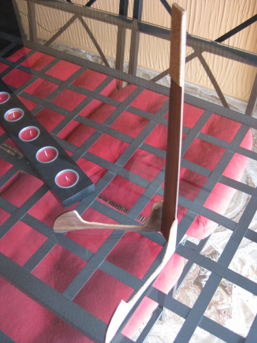

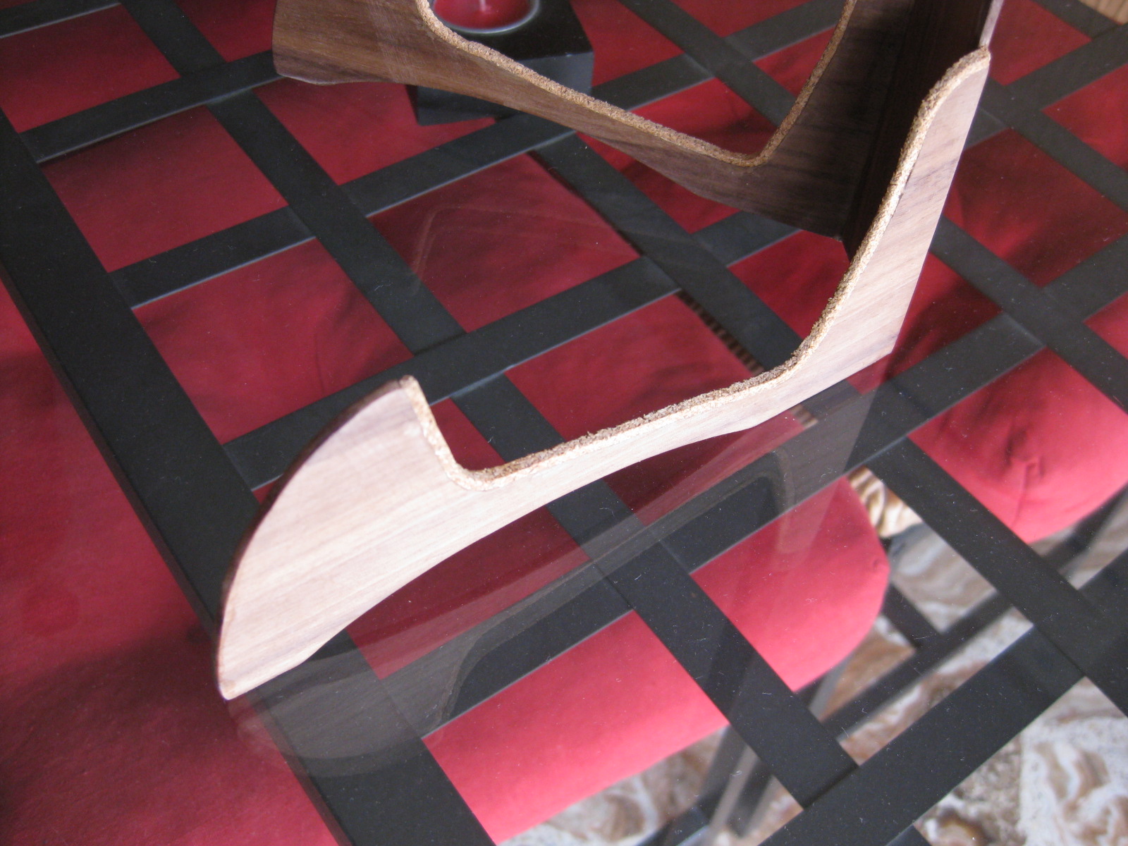

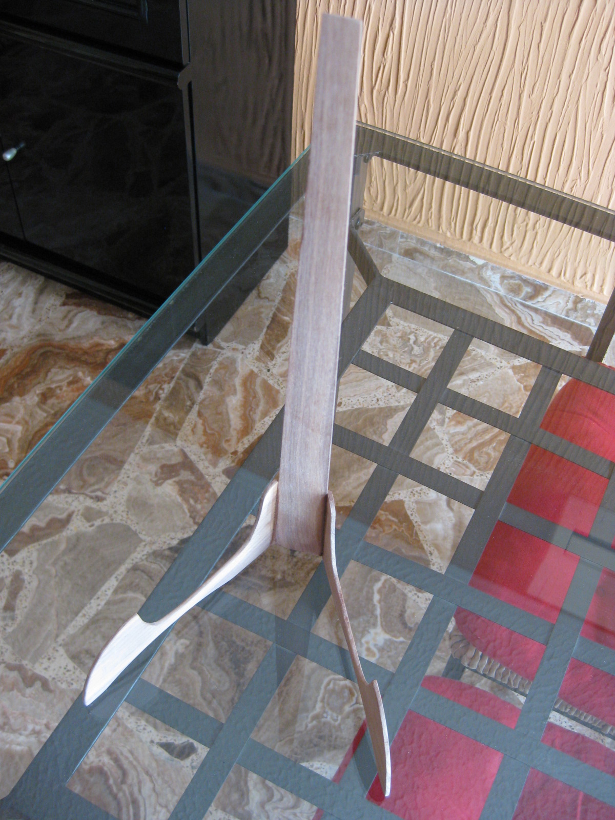

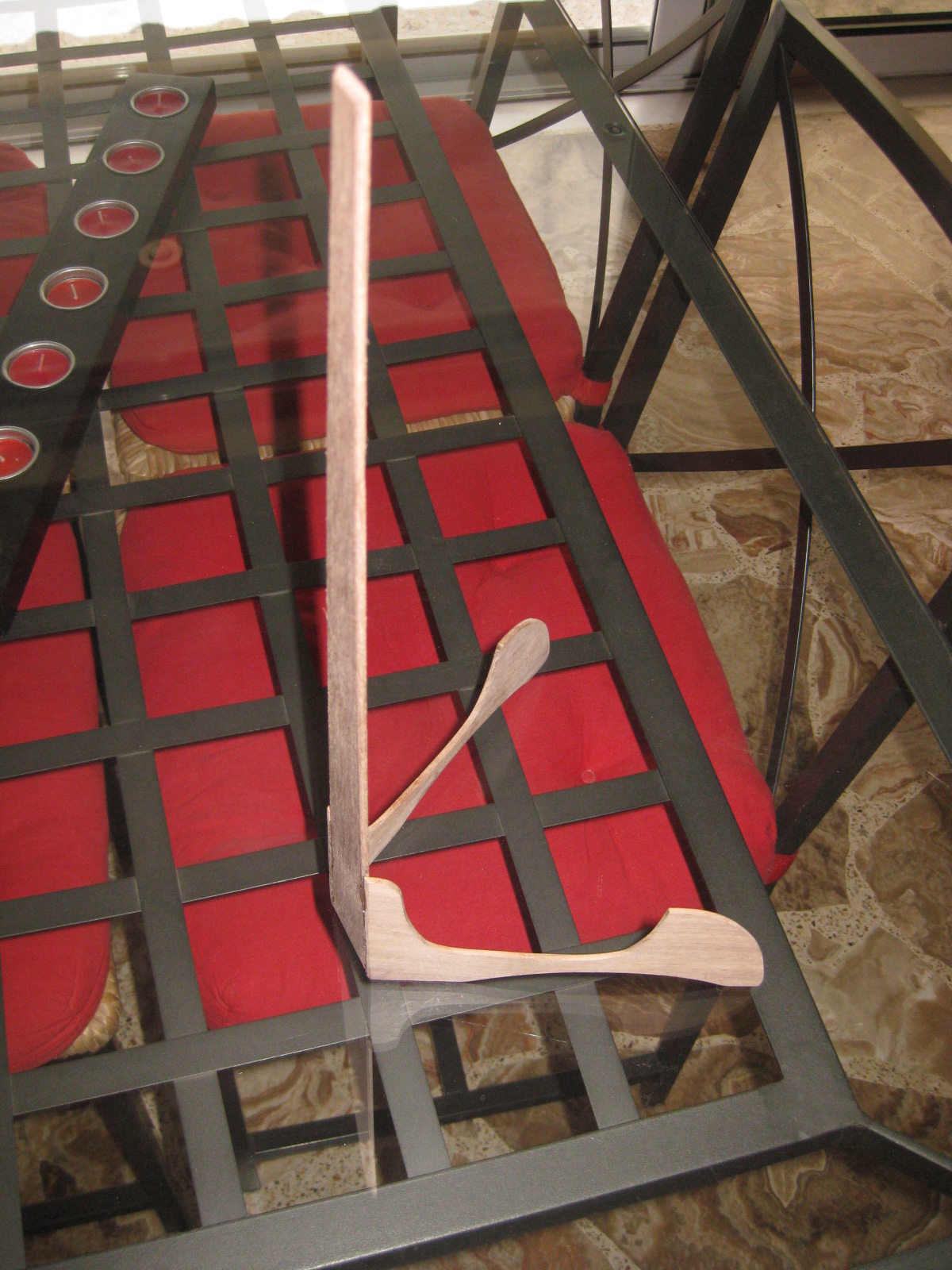

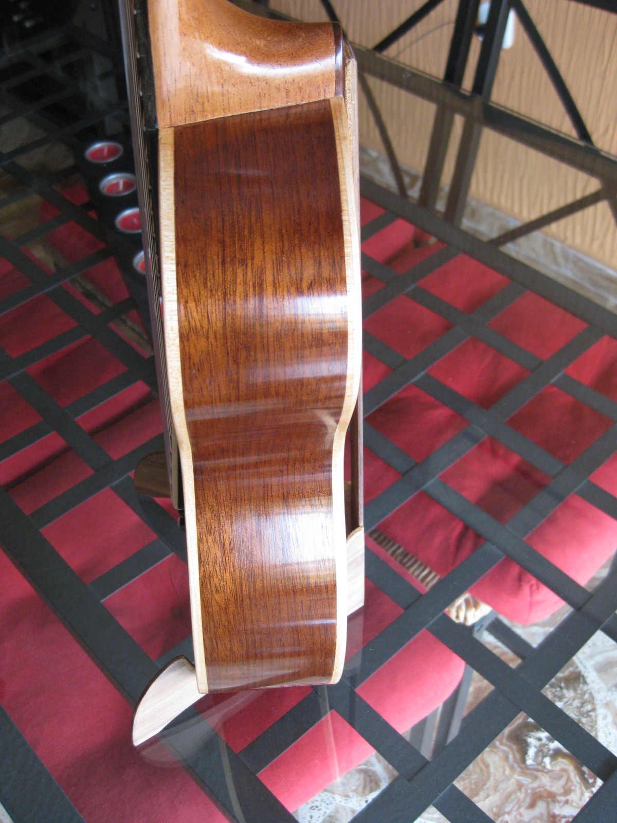

πσκ
αφιερωμα στη βαση του κιθαρουδ'
ηταν απο τη καρυδια, δεξια-αριστερα απο τη κιθαρα που ηδη ετοιμαζω, λυπομουν να τα βαλω στο τζακι
εκανα ενα σχεδιο, ειδα οτι δεν ειναι καλο, δεν πατουσε καλα και ηταν περισσοτερο ορθια παρα ακουμπησμενη στο σταντ, εκανα διορθωσεις κατοπι (κοψε-ραψε) για να παταει καλυτερα (κυριως απο κατω) και προσθηκη φελλου στα επιμαχα σημεια.
στη συνεχεια αναπαυεται μετα τη ταλαιπωρια της, στη γνωστη γωνια του σπιτιου.
(εκει εχω εγω το 1ο λογο, δεν βαζει χερι η συζηγος... ουτε για ξεσκονισμα....)

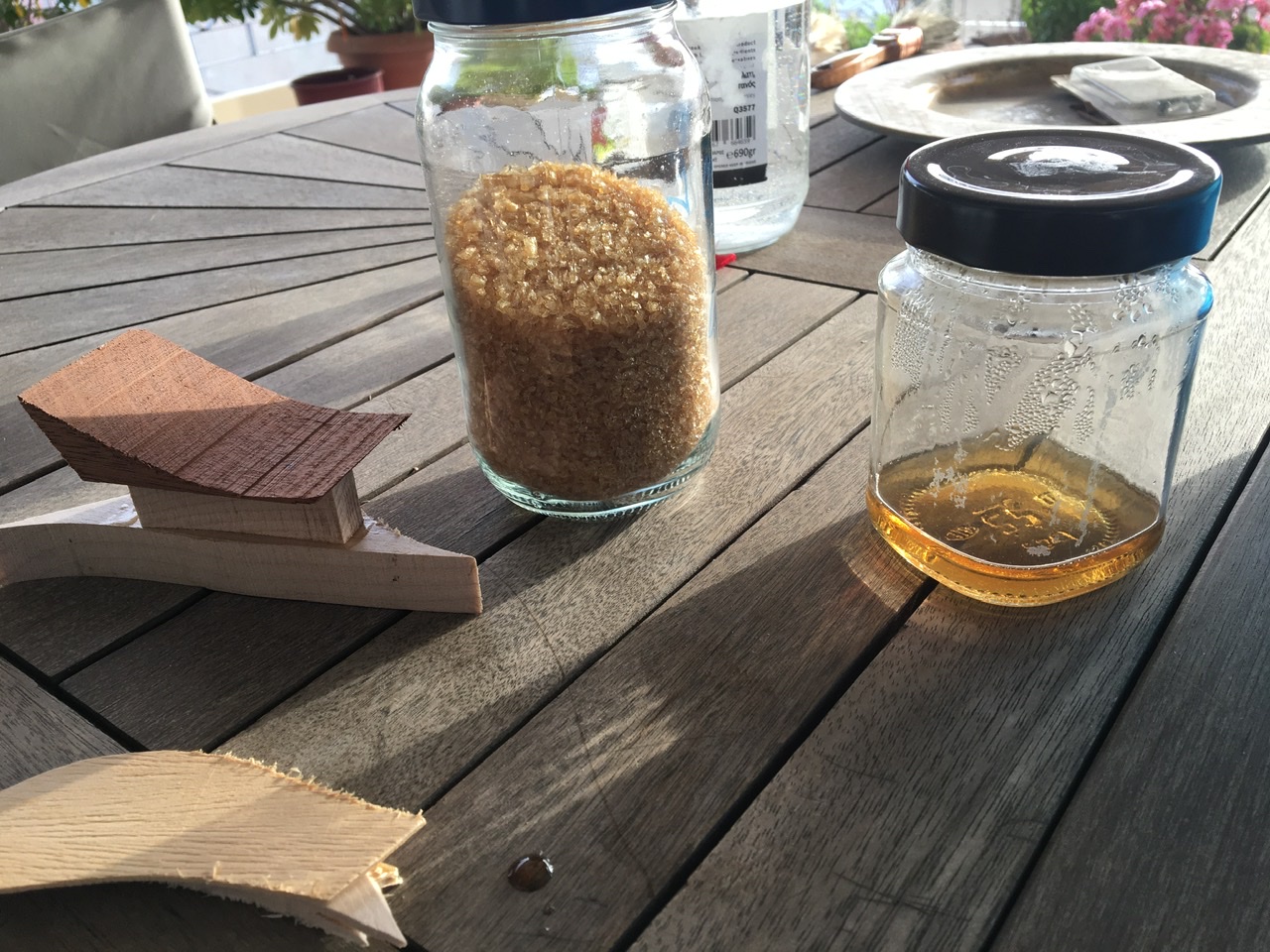

Έχω ξεκινήσει διάφορα όργανα -κιθάρες- και είπα να δοκιμάσω κουνελόκολλα (hide glue)
Την βρήκα σε μια άκρη στο ψυγείο του σπιτιού μαζί με σακουλάκια γομαλάκας την έβλεπα καιρό αλλά νόμιζα ότι ήταν και αυτή βερνίκι
Είδα κάποιες φωτό στο διαδίκτυο και μου ήρθε φλασάκι, κάποιος μου τη χάρισε σε ανύποπτο χρόνο
Οι πρώτες εντυπώσεις σε σκράπ θετικές, τώρα ψάχνω Bein Marie

τώρα ψάχνω Ben mari
Τό καλύτερο καί φθηνότερο μπαίν μαρί εἶναι ἡ συσκευή πού ζεσταίνει τό γάλα καί τό φαγητό τῶν μωρῶν . Εἶναι μικρό καί βολικό . Ἔχει θερμοστάτη καί διαβαθμίσεις θερμοκρασίας , καί δέν κινδυνεύεις νά βράση ἡ κόλλα , διότι ξέρουμε ὅτι μέχρι 70 βαθμούς Κελσίου πρέπει ν' ἀνεβαίνη . Τό μέσα δοχεῖο ( πού ἔχει καί καπάκι ) , ἐφαρμόζει τόσο καλά στά χείλη τοῦ ἔξω δοχείου , ὥστε τό νερό τοῦ δευτέρου σχεδόν ποτέ δέν τελειώνει , καί σπάνια τό συμπληρώνης . Πουλιέται στά Jumbo καί τιμᾶται 10 ευρώ . Δέν ξέρω ἄν στέλνουν ἐπί ἀντικαταβολῆ .
Θα εντυπωσιαστείς απ τη συμπεριφορά της Νάσο. Το χειμώνα απλά αργεί να στεγνώσει απ ότι τώρα λόγω περισσότερης υγρασίας.

Ευχαριστώ παίδες
Κάθε κόλλα για  διαφορετική χρήση, αυτή μ αρέσει γιατί κολλάει αμέσως και αν την ζεστάνεις ξεκολλάει άρα μπορεί να χρησιμοποιηθεί εκεί όπου μπορεί κάποτε να χρειαστείς πχ ταστιέρα, τακούνι μπράτσου
Για τις ντούγες δεν το καλό βλέπω  ;D το καλό εκεί ότι χτίζεις σκάφος γρήγορα

Η όλη ιστορία ξεκίνησε από το ότι στις παλιες Gibson χρησιμοποιούσαν αυτή την κόλλα και ίσως έχει μερίδιο στον διαφορετικό ήχο, έτσι λοιπόν πέρασε και από μένα αυτή η σκέψη και η ενασχόληση με την συγκεκριμένη κόλλα
Όλα θέλουν εξερεύνηση και χρειάζονται κάμποσες ζωές να τα βρείς
