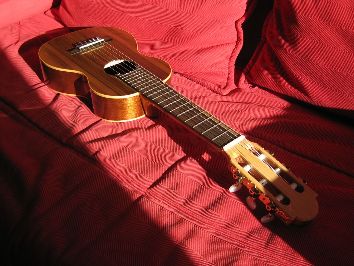

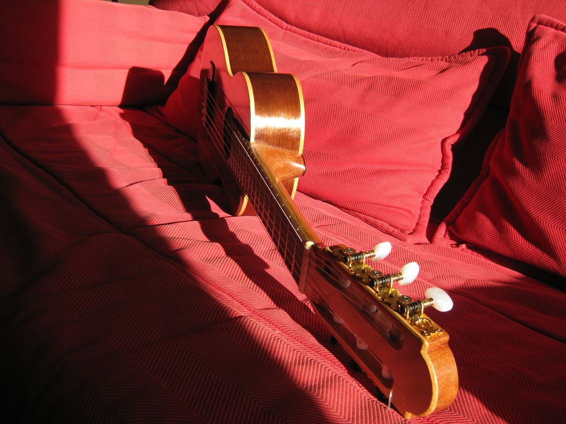

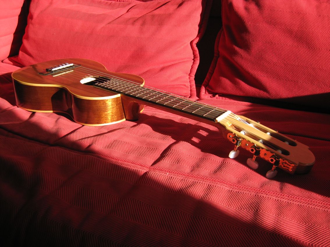

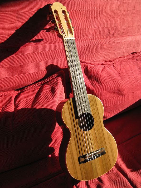

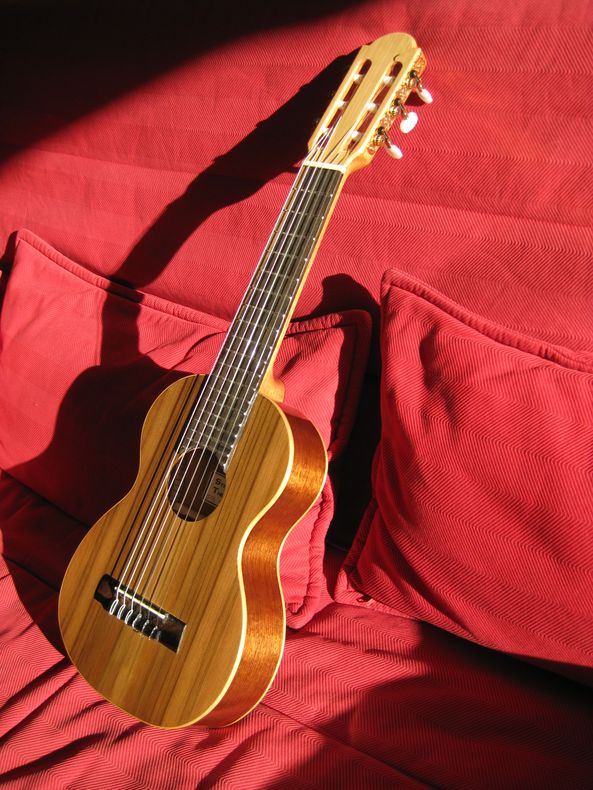

Κιθαρουδ' τελος...
κοκαλα απο την αρχη (ειχα ενα ετοιμο απο ακουστικη-ταμαμ  ;D στις διαστασεις-, αλλα το βουιζμα πηγαινε συννεφο...) μπηκανε χορδες, παμε γι αλλα...
γιαννη υπαρχει το φαρμακο , εννοια σου..

Ωραία Στέλιο!
Τι μήκος χορδής?
Απ: Φωτογραφίες και Βίντεο από Εργαστήρια : Μάιος 2020
« Απάντηση #50 στις: Μαΐου 09, 2020, 03:03:16 μμ »
να σαι καλα νασο!
ειναι αντιγραφη απο γιαμαχα (με 43.3)

Κιθαρουδ' τελος...
Μια γλύκα!!!
στεργιο για μουστακαλου δεν πας; (για κλασικη δεν...)
Για μουστακαλού ή parlour ή κάτι ανάμεσα, αλλά μη βιάζεσαι...

Κιθαρουδ' τελος...κοκαλα απο την αρχη (ειχα ενα ετοιμο απο ακουστικη-ταμαμ  ;D  στις διαστασεις-, αλλα το βουιζμα πηγαινε συννεφο...) μπηκανε χορδες, παμε γι αλλα...γιαννη υπαρχει το φαρμακο[/b] , εννοια σου..
Ωραίο το κιθαρουδ' από τον Θεοδωρουδ'

Θα την ακούσουμε?

Κιθαρουδ' τελος...
Γλυκός πειρασμός το κιθαράκι ...
Μου βάζει ιδέες ...  https://www.youtube.com/watch?v=XRds9DXFmzc&list=PLgEHS-XZqjMoe4BkcHtOUqdymbDLDjhZs&index=13&t=0s

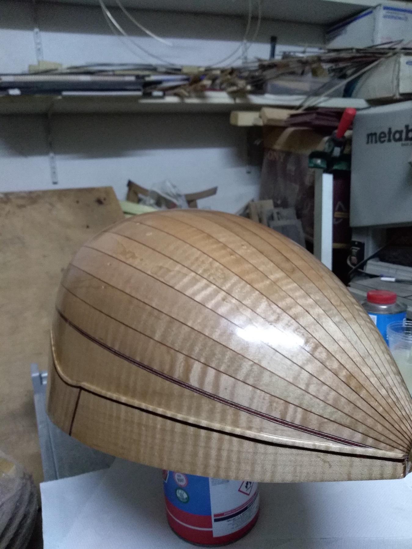

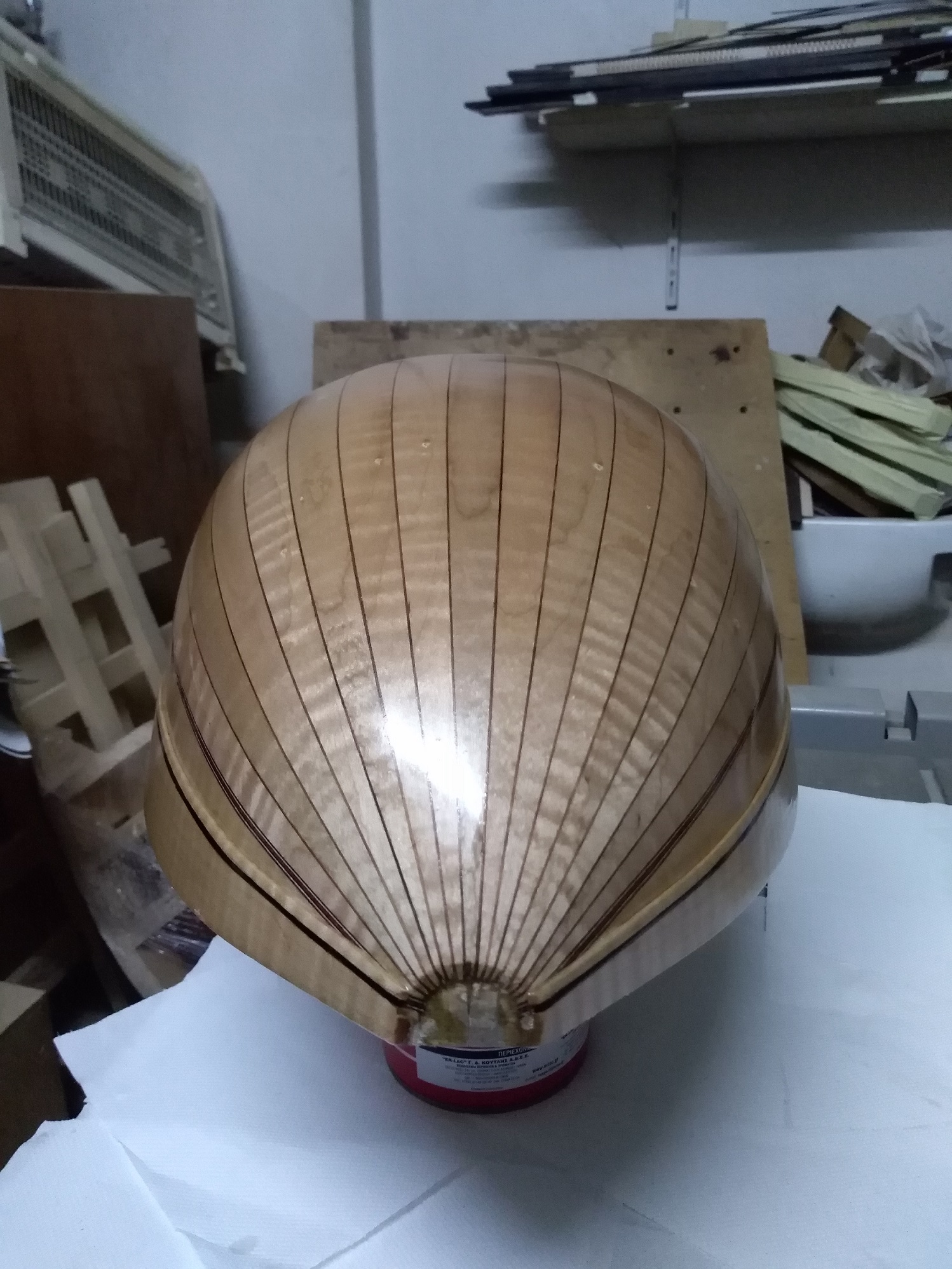

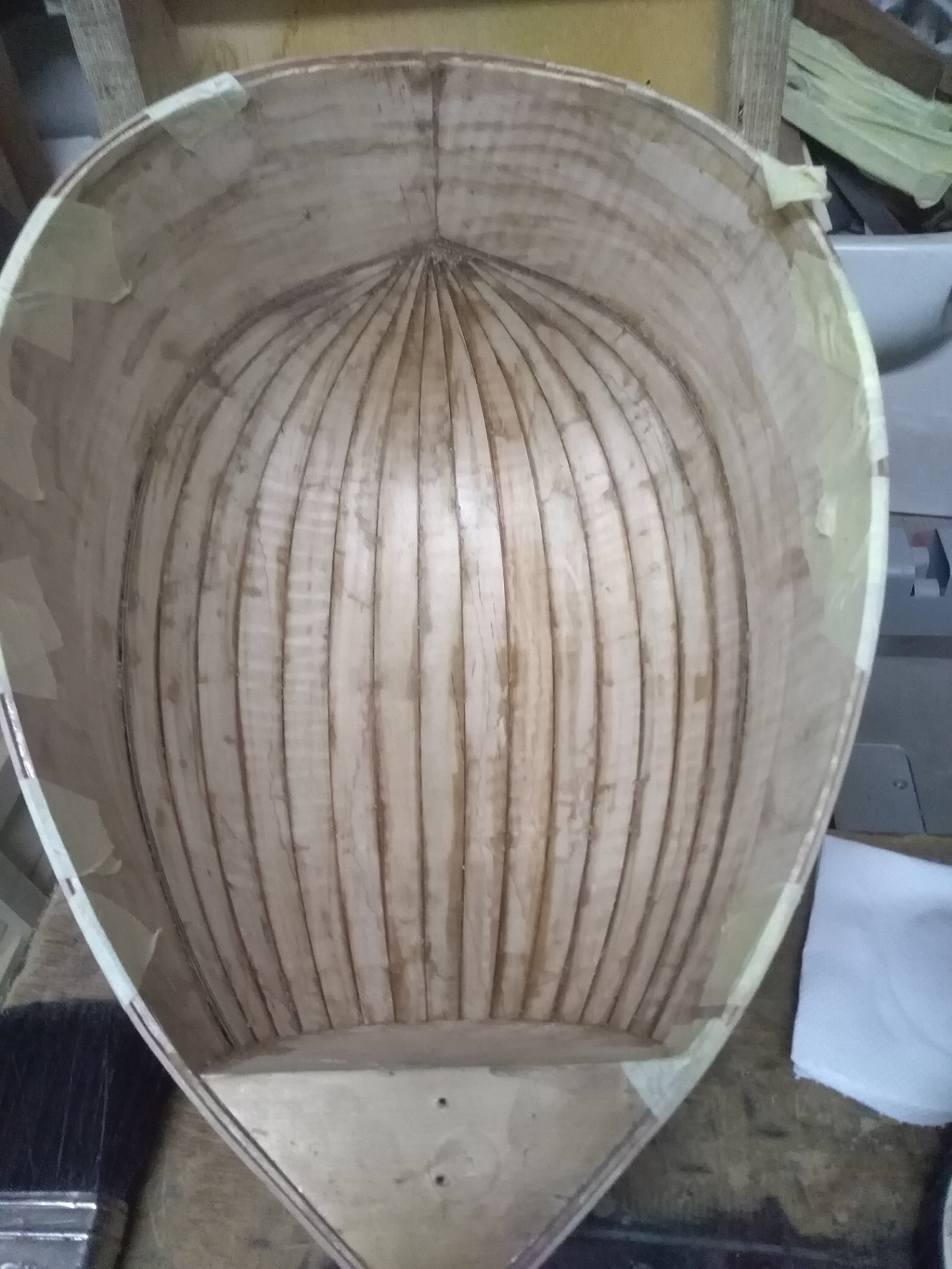

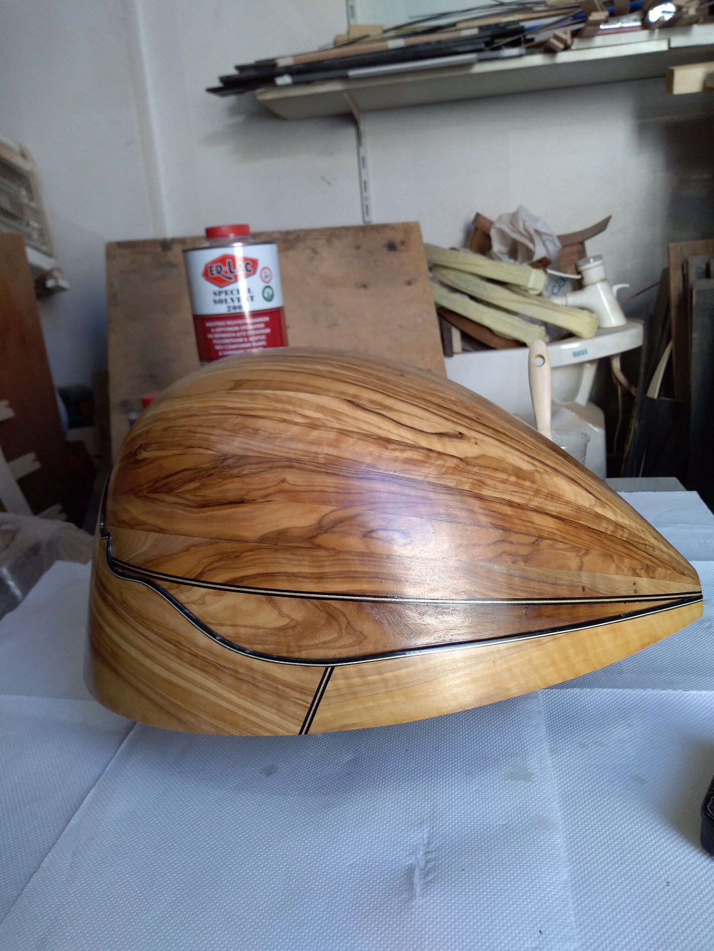

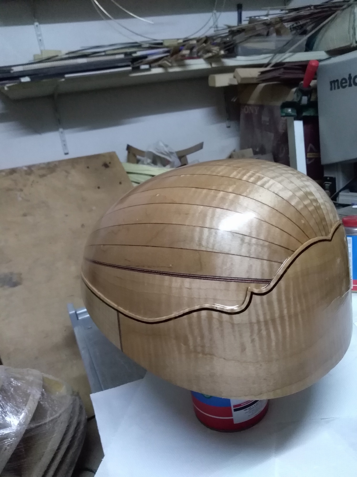

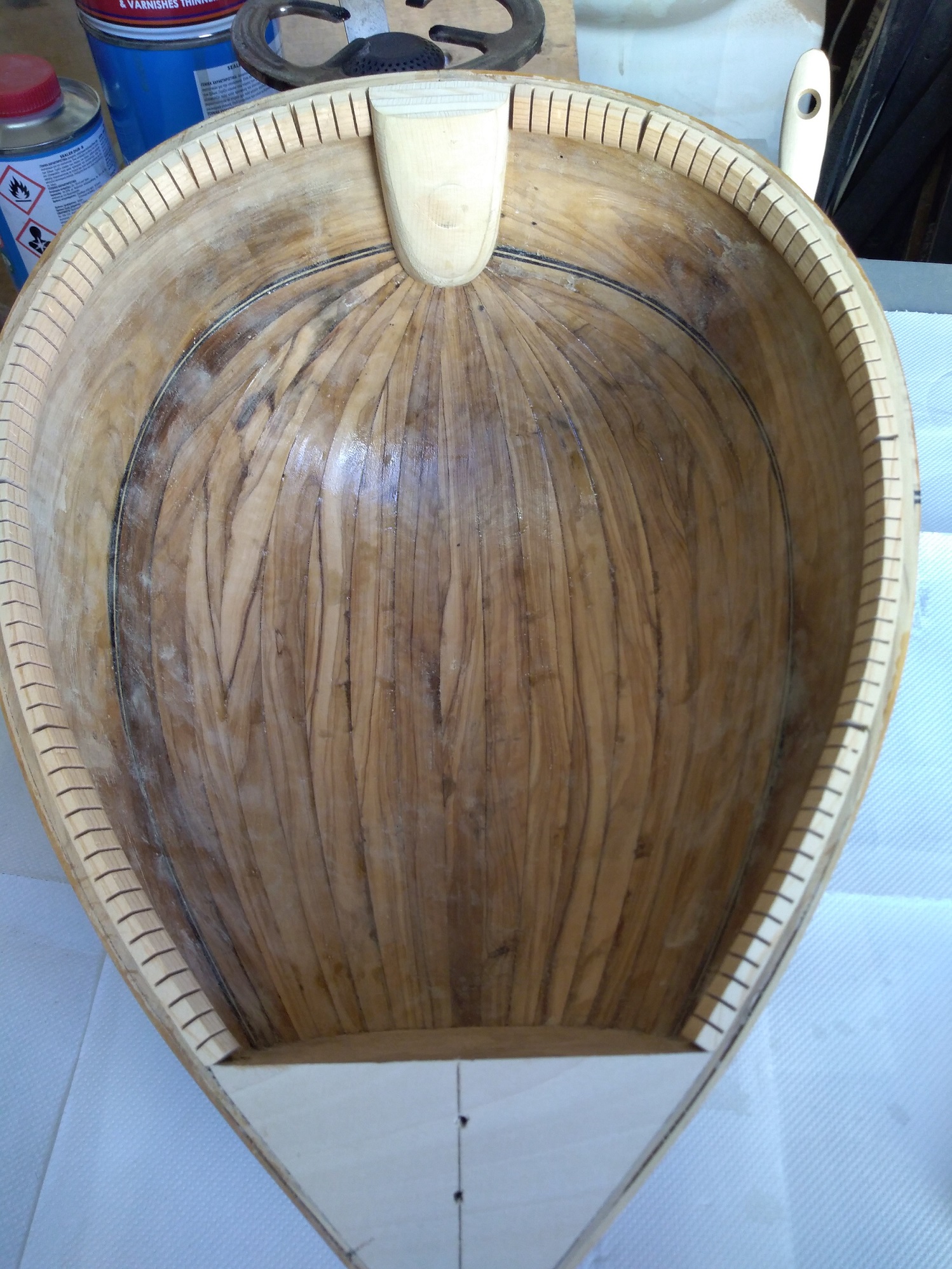

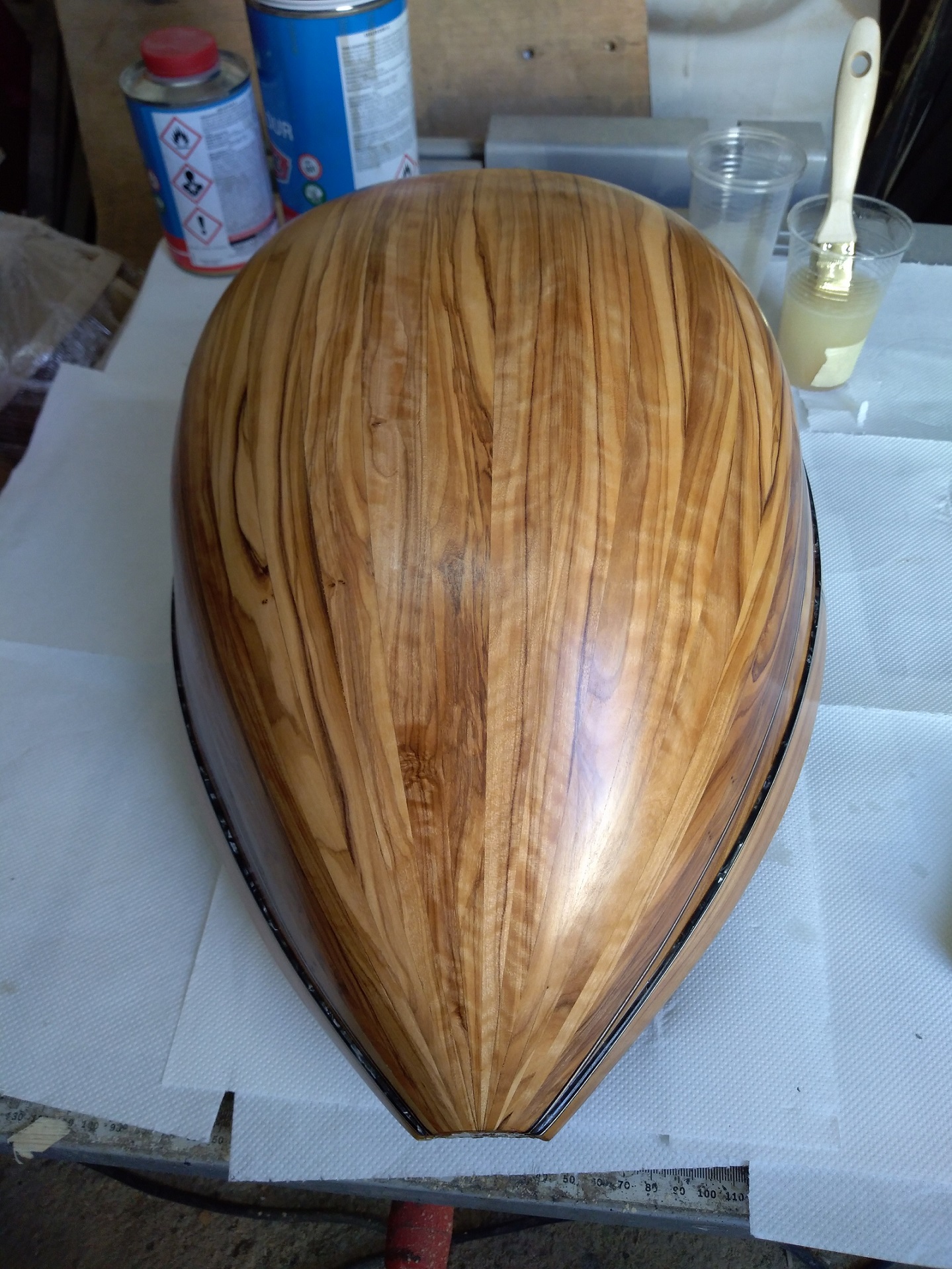

Λόγω  εγκλεισμού που για μένα συνεχίζεται ακόμα λόγω δουλειάς, ο χρόνος περίσσευε αυτές τις μέρες . Τελείωσα δύο σκαφάκια, ένα από σφενδάμι για τρίχορδο κι ένα από ελιά για τετράχορδο. Το σφενδάμι πανέμορφο μετά το τρίψιμο και πολύ εύκολο στη διαχείρισή του (πλάνισμα, κόψιμο, τρίψιμο, κόλλημα κλπ..) σχεδόν "πλαστικό" θα έλεγα. Απ την άλλη η Ελιά...!!!! Μέχρι σήμερα το πιο δύσκολο ξύλο που έχω δουλέψει.Το βίτσιο μου με τα ξύλα συνεχίζεται...Δύσκολη στο λύγισμα και στο πλάνισμα...Σπάει αμέσως και απροειδοποίητα....Μου έκανε εντύπωση το γεγονός ότι τρίβεται πολύ ευκολότερα από πολλά ξύλα με τα γυαλόχαρτα....Σε  αποζημιώνει στο τέλος η ομορφιά της αν είσαι λάτρης αυτών των νερών. Και τα δύο σκάφη παρουσιάζουν τα δικά τους χαρακτηριστικά στον ήχο ( το βίτσιο που ανέφερα πριν) τα οποία καταγράφω με το ακόμα φτωχό αυτί μου. Το σφενδάμι θα το χαρακτήριζα γλυκό με καλό "σκάσιμο" αλλά όχι τόσο οξύ όσο του παλίσανδρου για παράδειγμα. Η ελιά αν και περίμενα λόγω της σκληρότητάς της να έχει περισσότερη "σπιρτάδα" δεν την έχει βγάλει μέχρι στιγμής. Περισσότερο μπάσος ο ήχος της από το αναμενόμενο...

 :undecided2:   {celebrate011}   :13:
Πω , πω  καθαρή δουλειάααα !  Γιάννη τα σκάφη σου είναι μερακλήδικα , είναι ΕΞΑΙΡΕΤΙΚΑ  !!!
« Απάντηση #58 στις: Μαΐου 10, 2020, 08:20:28 πμ »
Γιαννη ωραια και η ελιά αλλά αυτο το μουαρέ... :-* :-* :-*
« Απάντηση #59 στις: Μαΐου 10, 2020, 09:41:20 πμ »
Γιάννη μου η δουλειά σου είναι καταπληκτική.. Αλλά όντως το μουαρε το αγάπησα λίγο παραπάνω!!
