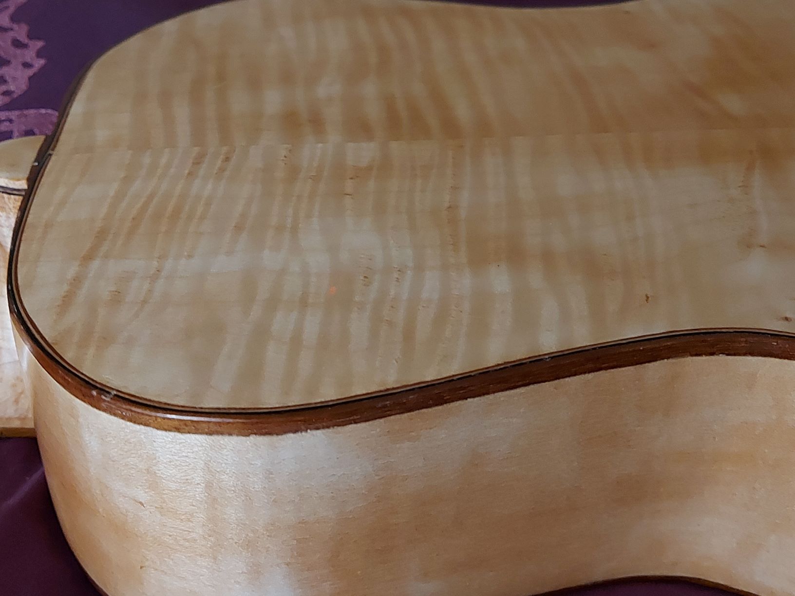

Το σχήμα που χρησιμοποιώ είναι σήλερ νιτρου και βερνίκι μπάλας. Ανάλογα με την περίσταση μπορεί επιπλέον  να περάσω 1 με 2 γομαλακα πριν το νιτρου. Σκουραινει και εμποτίζει και το ξύλο.

Μουαρέ και το μπράτσο;;
Προσωπικό γούστο.. εγώ θα την πέρναγα με πορτοκάλι γομαλακα..τονίζει πολύ όμορφα τα μουαρε..

Αν έχεις ρετάλια από την πλάτη και το λαιμό περνά τα με πορτοκάλι γομαλακα και δες το αποτέλεσμα..

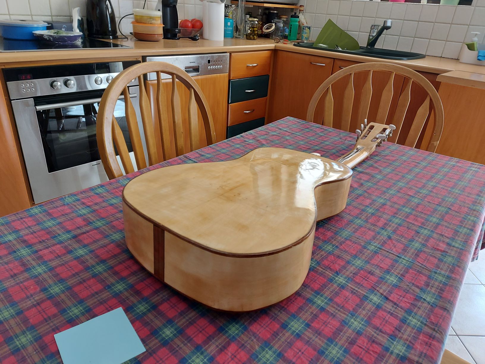

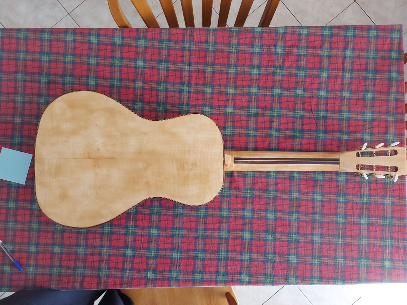

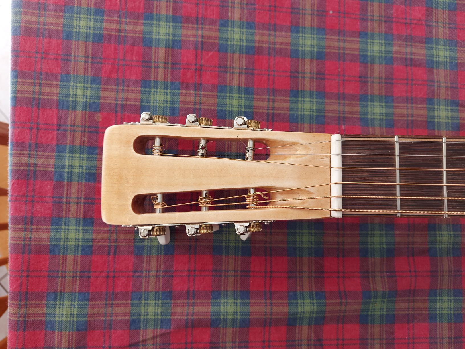

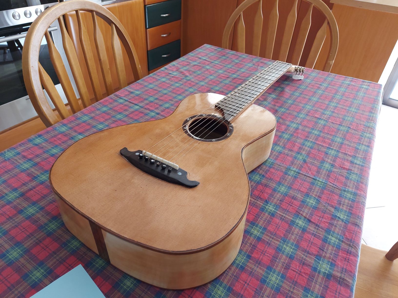

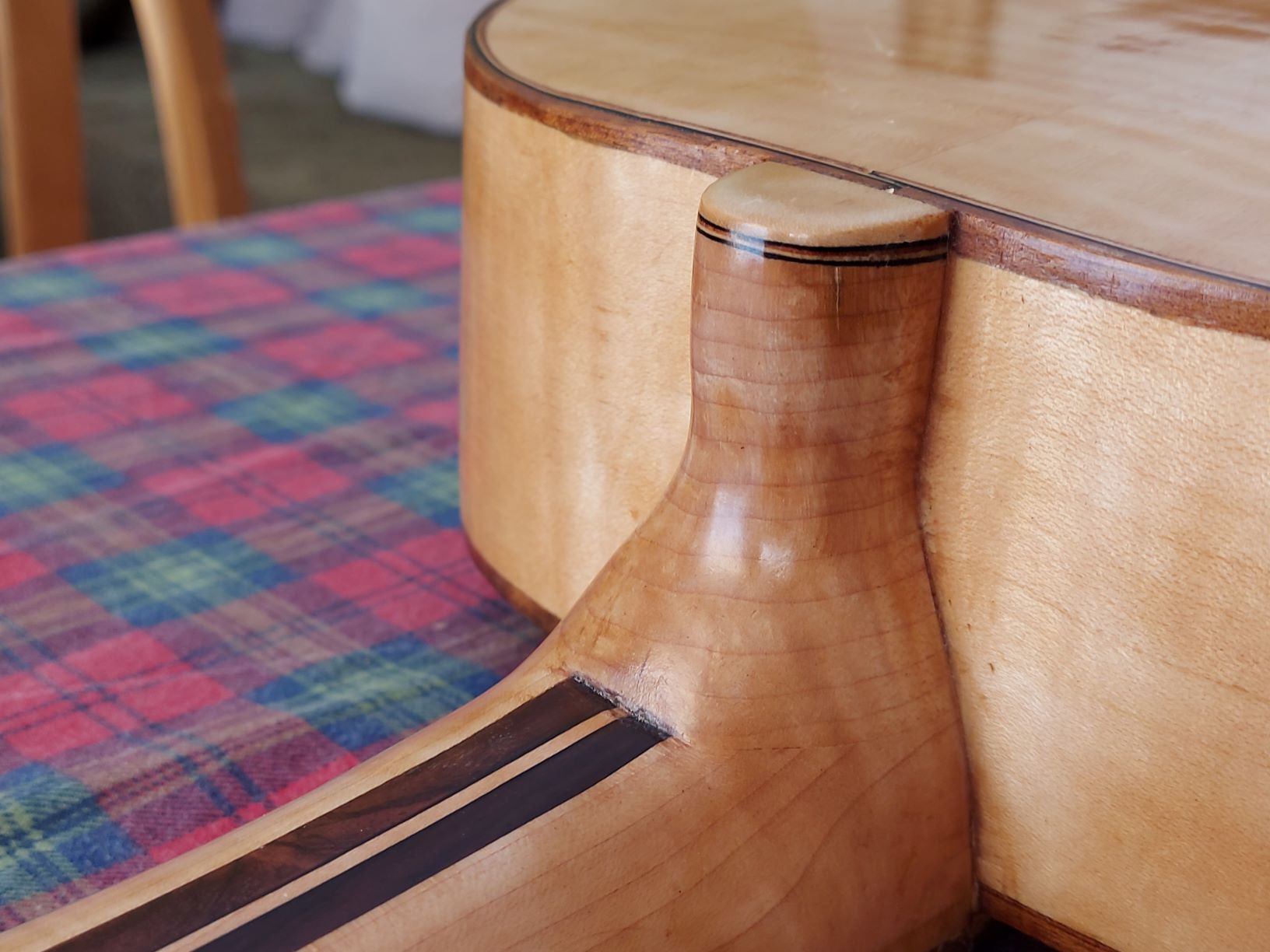

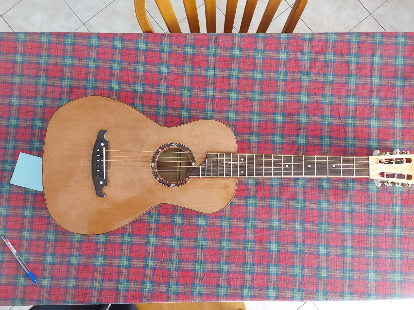

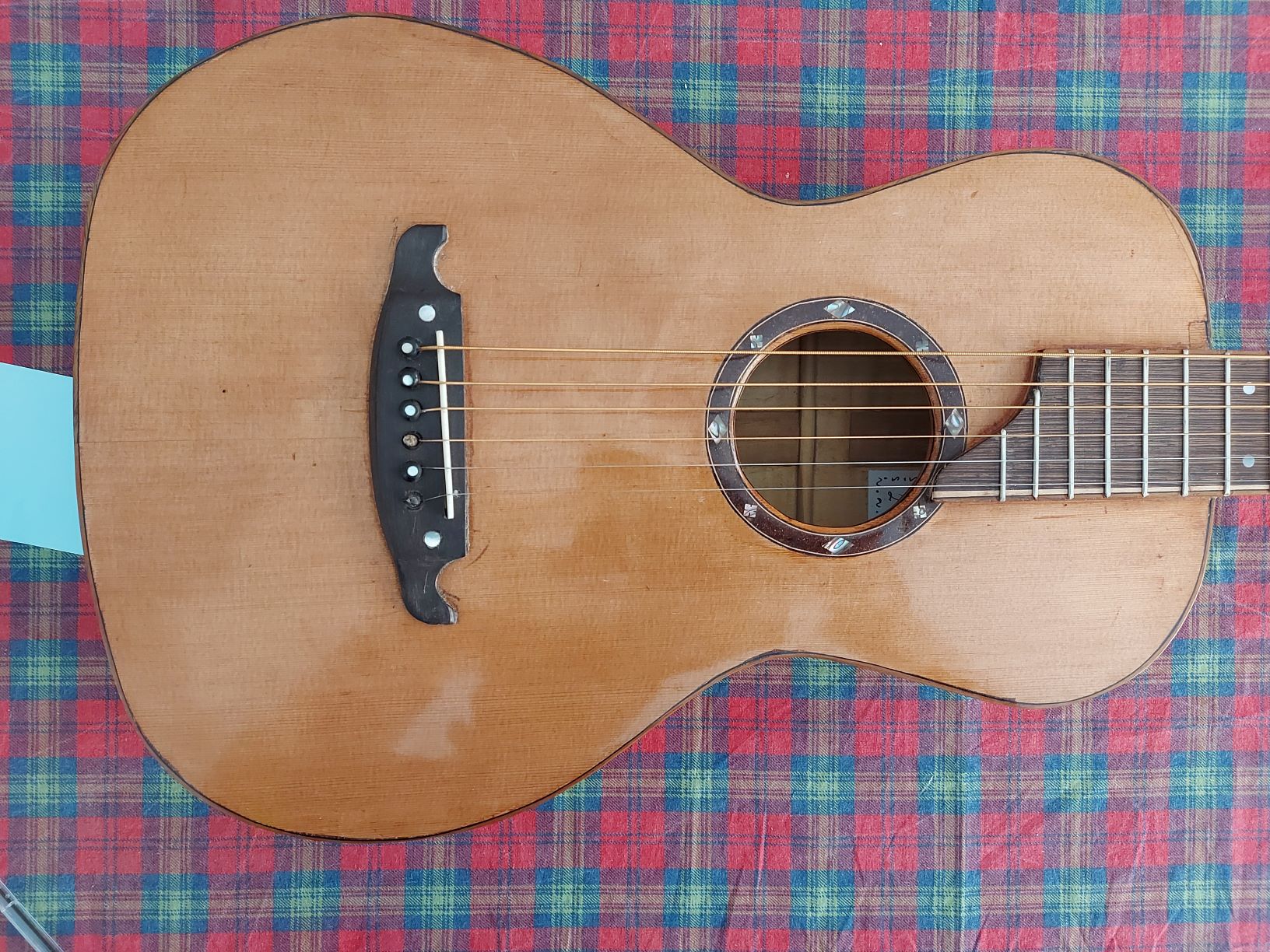

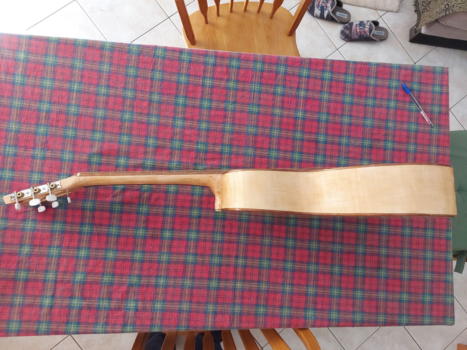

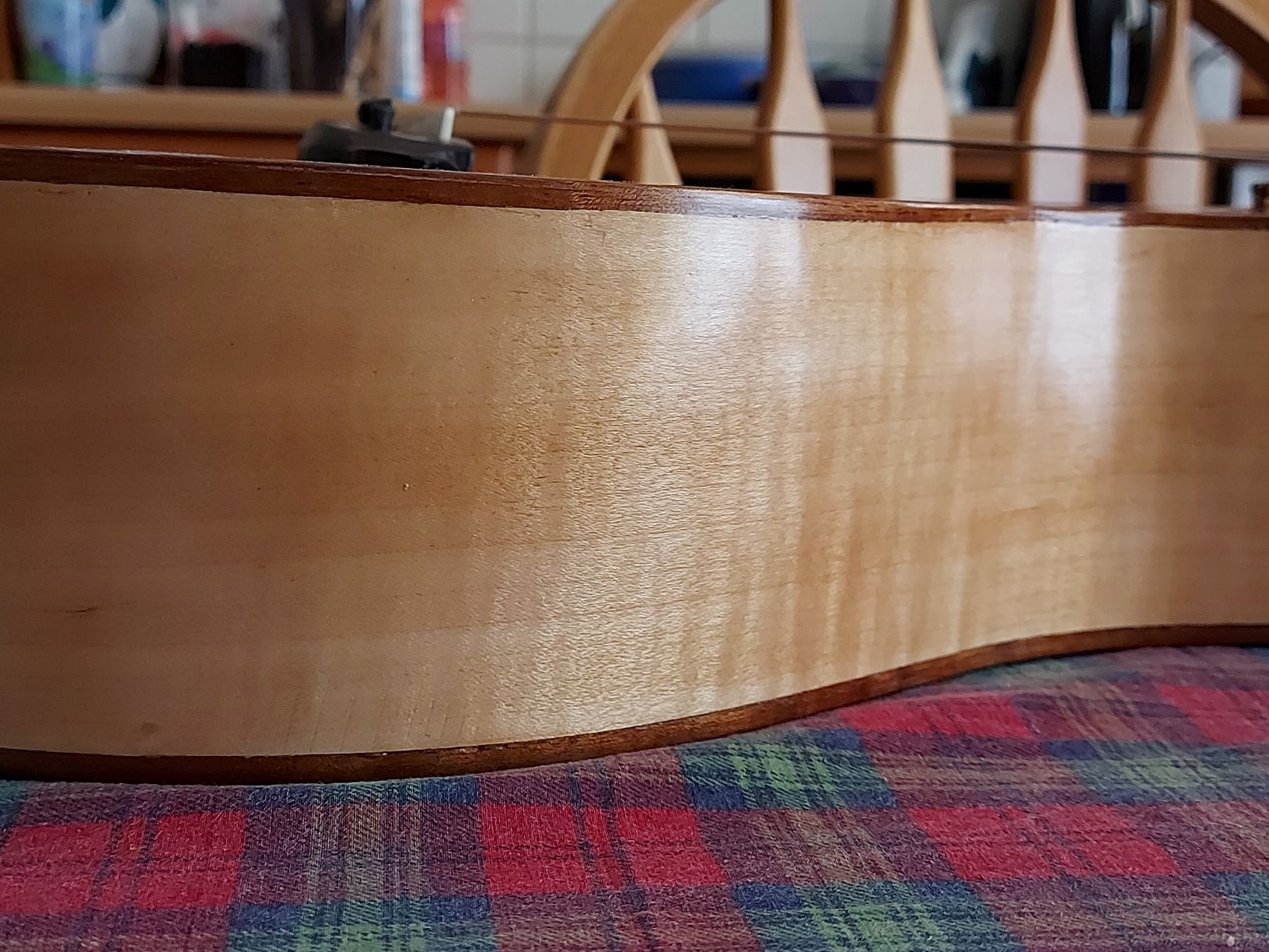

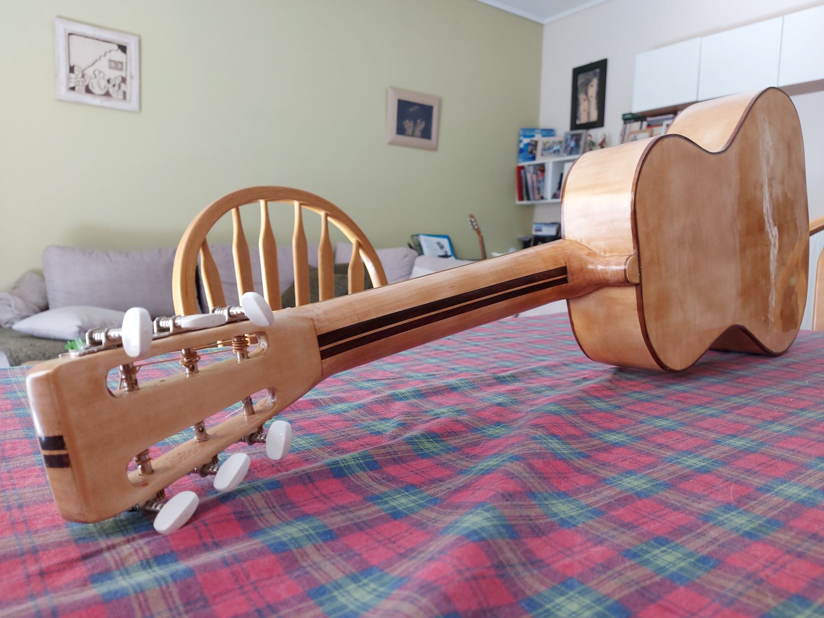

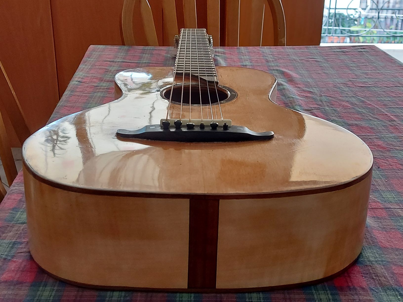

Για να ολοκληρωθεί η παρουσίαση ανεβάζω και κάποιες τελικές φωτογραφίες

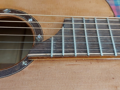

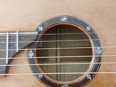

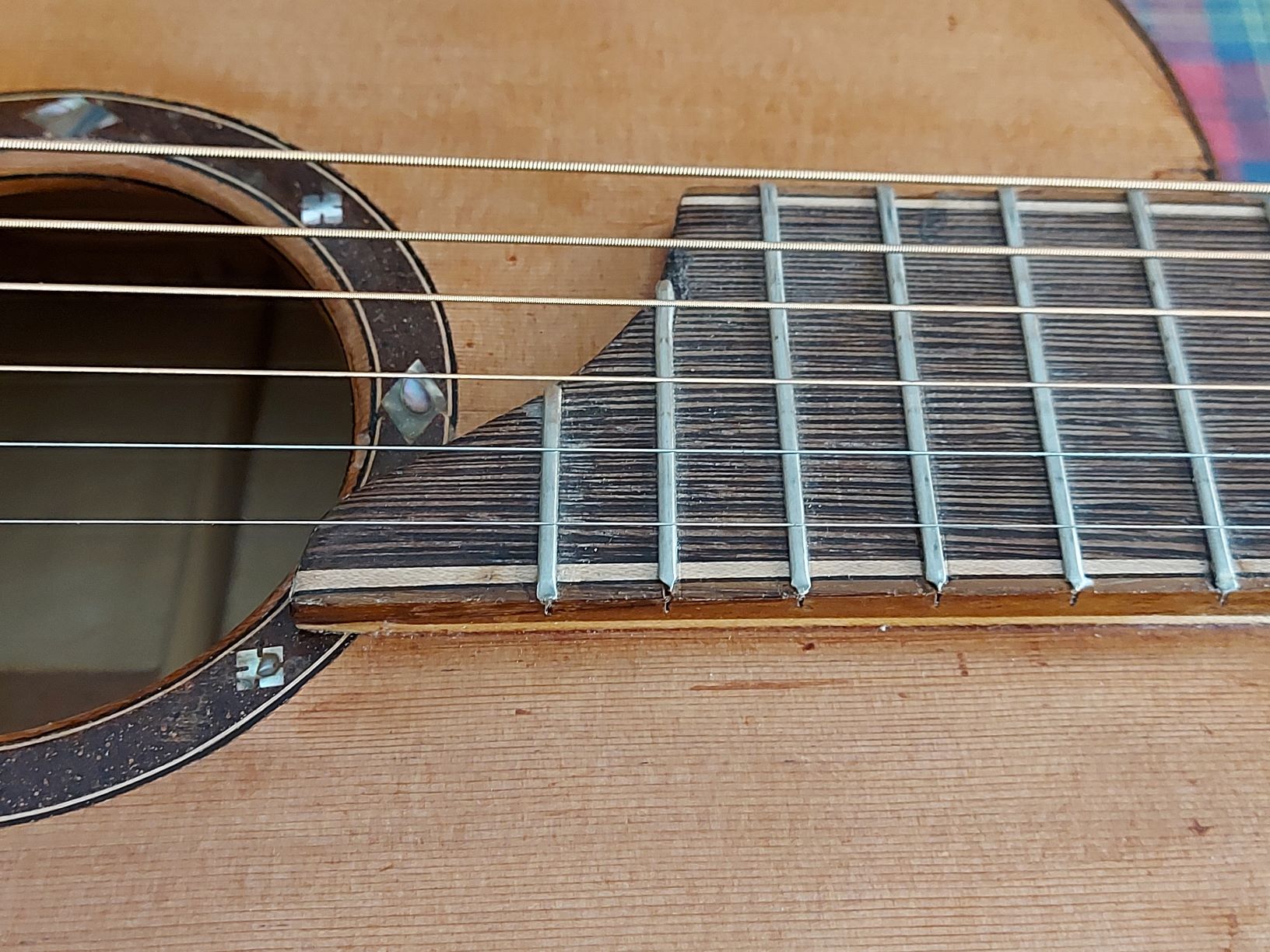

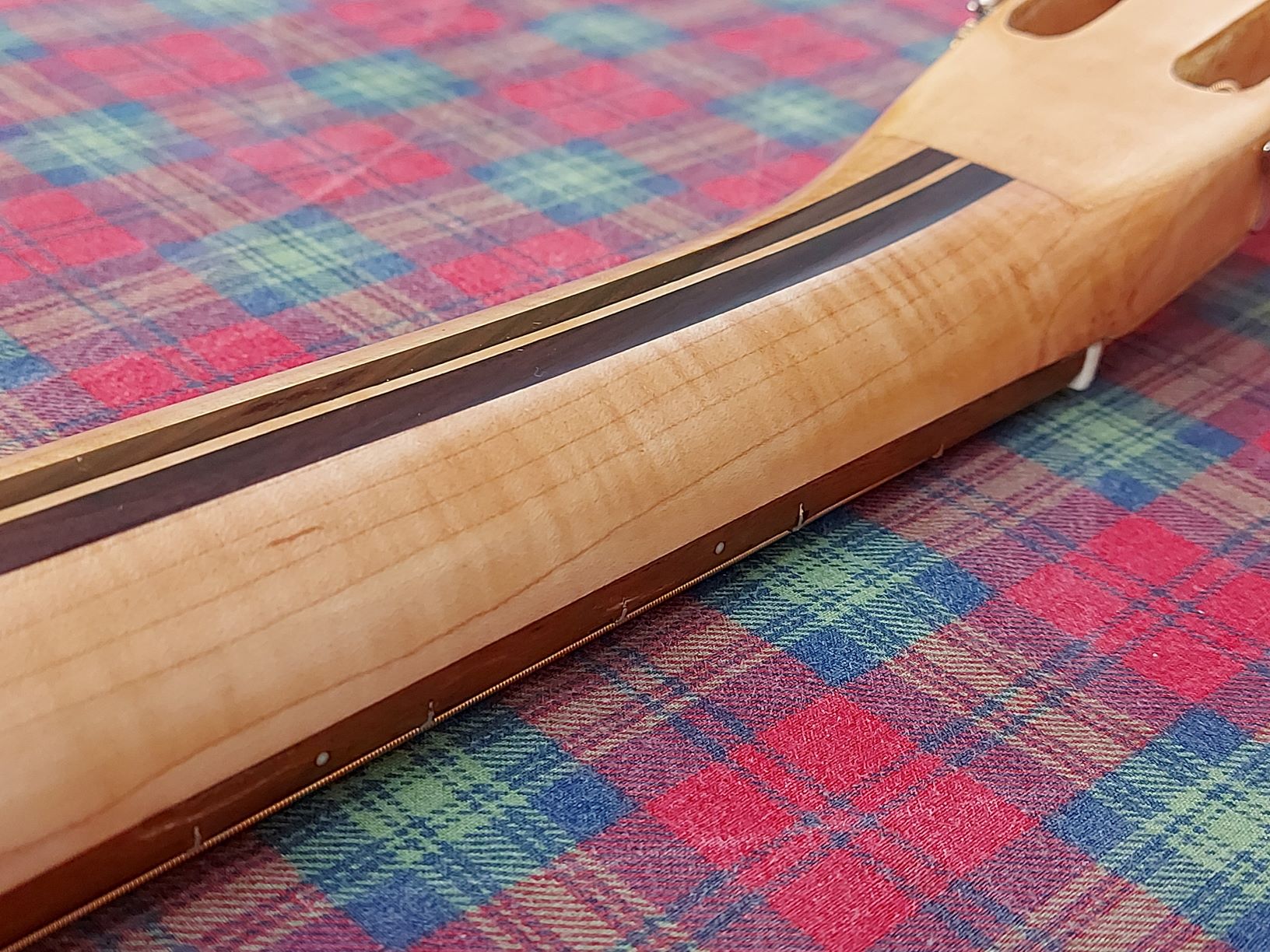

« Απάντηση #43 στις: Ιανουαρίου 27, 2021, 04:10:34 μμ »
Και πριν ακολουθήσουν μερικές ακόμα κοντινές φωτογραφίες ας συνοψίσουμε με τα υλικά και τις διαστάσεις.
Μήκος: 46 εκ.
Μεγαλη καμπύλη πλάτος: 33,3 εκ
Μικρή καμπύλη πλάτος: 23 εκ.
Στενότερο σημείο σκαφους: 19 εκ.
Βάθος: 7.7 έως 9.5 εκ.
Κελεμπέκι μουαρέ πλάτη και πλαϊνά - κέδρος  :021:  το καπάκι
Τα διακοσμητικά φιλετα περιμετρικό ξύλινα (αζουάκουε, κελεμπέκι, μαύρο φιλετο)
Οπή διάμετρος 8 εκ.

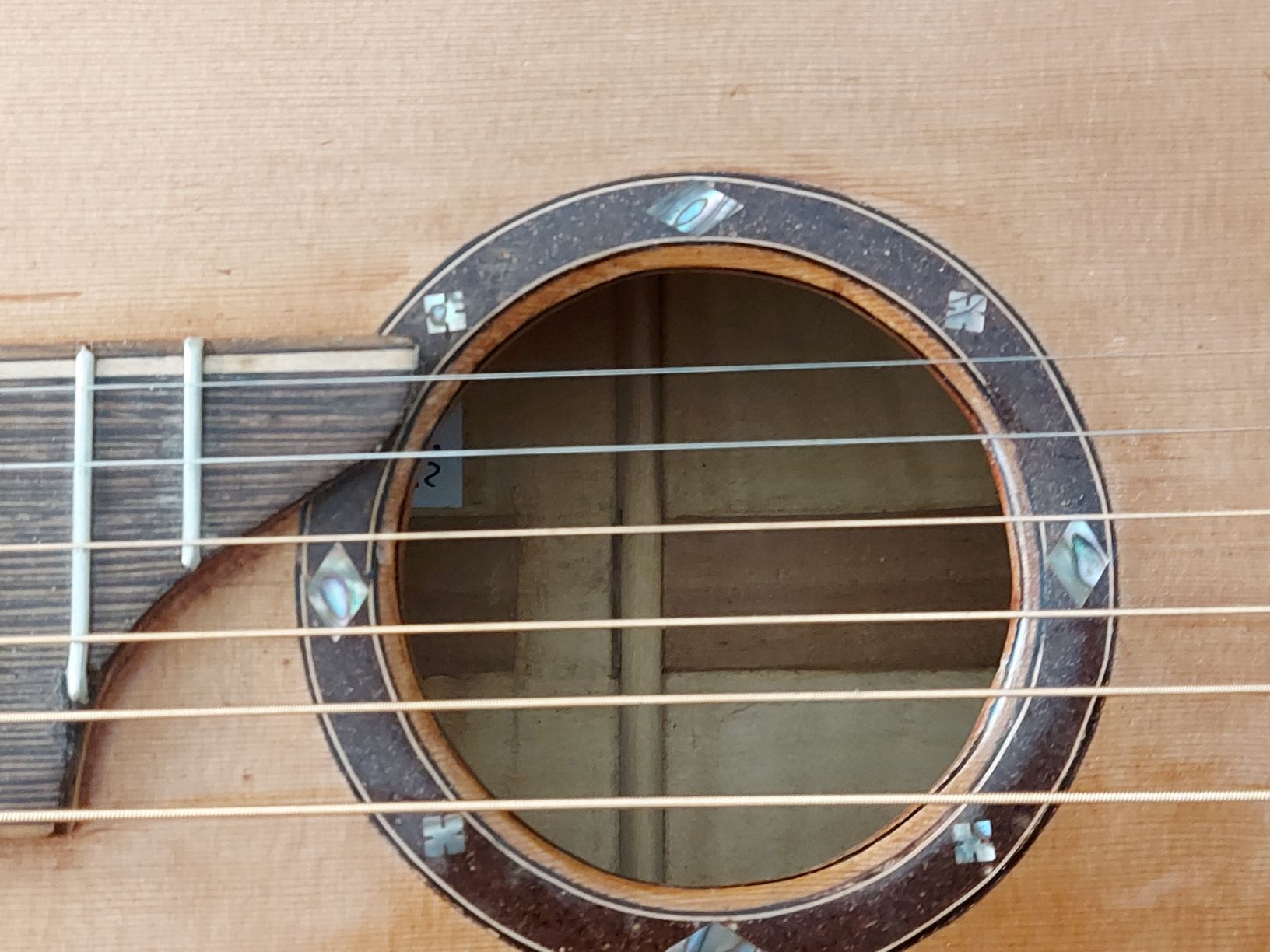

Ροζέτα: σκάφτηκε κανάλι και μπήκαν όστρακα. ο χώρος γέμισε με εποξική κόλλα με σκόνη παλίσανδρου
Μάνικο μονοκόματο με καράολο (χωρίς ένωση) κελεμπέκι
Κόπηκε στην μέση και μπήκαν 2 κόντρες παλίσανδρο και κελεμπέκι
Το μάνικο είναι πολύ γερό, αμετακίνητο και δεν μπήκε βέργα.
κλίμακα: 63
Ταστιέρα βεγκε με διακοσμητικά ξύλινα φιλέτα εξωτερικά.
Η ταστιέρα φαρδιά ανλογικά για ακουστική (θυμίζει πιο πολύ κλασσσική).
Πλάτος 5.2 εκ στην ένωση, 6 στο κόκκαλο
καβαλάρης παλίσανδρος. Το μόνο μέρος που αγοράστηκε έτοιμο. Σχηματοποιήθηκε όμως με μουστάκια.
Κλειδιά: οκονομική σειρά (πολλά χρόνια πριν αγορασμένα από Στεφανίδη)
