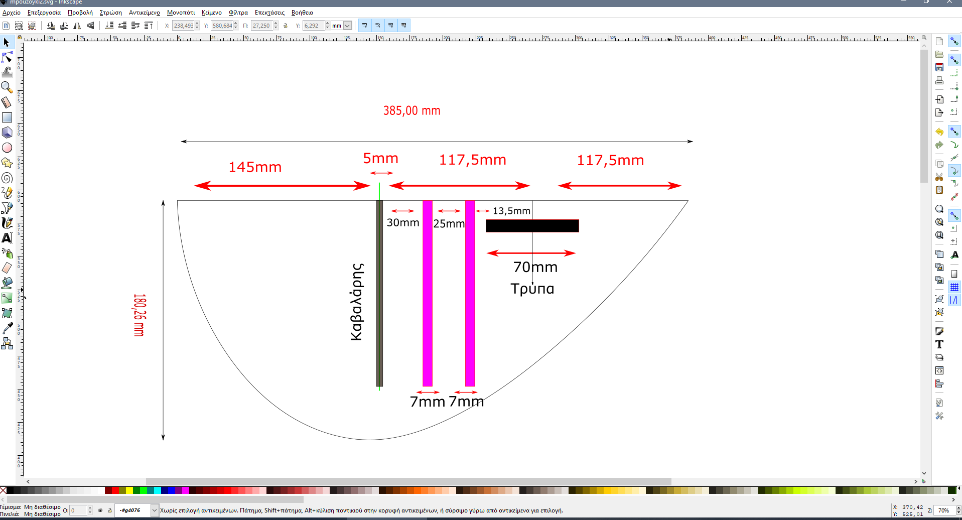

Τωρα βασικά δουλέυω πάνω στο πρόγραμμαα σχεδιασμού σε θεωριτικό επίπεδο το κάνω δηλαδή μια προσομοιωση πως θα βγεί, επειτα μπορώ να μπώ να βάλω δικές μου διαστάσεις.
Προσπαθώ να σχεδιάσω με γνώμονα οτι θα πάρω σκάφος με μήκος 38,5cm
Θα κάνω κάτι ερωτήσεις ακόμα για κάτι μικρές λεπτομέριες...
-Οταν λέμε ο καβαλάρης στα 2/3 του μηκους του σκάφους, τα 2/3 του συγκεριμένοου σκάφους ειναι 256,6mm  ακριβός σε αυτο το σημείο θα μπει το κέντρο του καβαλάρη?, πρεπει να ξεκινάει απο εκεί? η εκει ακριβός να τελειώνει? το πάχος του καβαλάρη ειναι 5mm.

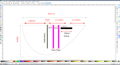

Θέλω να τα ξεκαθαρίσω στο μυαλό μου λιγο τα πράμματα πρίν τα κάνω πάλι ολα μαντάρα.

Ωραία τωρα το κατάλαβα.
οποτε εφόσον θα κάνω ισιο τον καβαλάρη και χωρίς κλήση (μην τα μπερδέψω κιάλο) θα υπολογίσω το 1/3 να πεφτει ακριβός εκει που θα ακουμπάει η χορδή.
τελεια μέχρι εδώ.
τώρα ερχετε ακόμα ενα ερώτημα που πάλι οσο διάζω δεν μπορώ να καταλάβω πόσο μεγεθος να δώσω στην τρύπα μου.
με τους υπολογισμους που κανω και οσο περνάω διστάσεις στην προσομοίωση του οργανου η απόσταση της οπής της τρύπας με το 2ο καμάρι αν υποθέσω οτι κάνω τρύπα 8x10 cm βγαίνει λίγο μεγάλη 2cm για την ακρίβεια 19,3mm
Στο παρακάτω θα δεις ένα σχέδιο , που ίσως μπορεί να βοηθήσει .
http://www.luthier.gr/index.php?topic=2629.msg46107#msg46107
Εδω δεν υσχύει ο κανόνας απ'οτι βλέπω του 1/3  ο καβαλάρης ειναι 15 ποντους απο την χορδιέρα,
Αν βαλω στο σχέδιο μου αυτές της διαστάσεις θα λυθουν κάποια προβλήματα που εχω.
Αυτο το μπουζουκι εχει ιδιες διαστάσεις με αυτο που κάνω προσομοιωση αλλά γιατι ειναι ετσι κατασκευασμένο?
μηπως υπάρχει κάποια άλλη τσάκιση στο καπάκι κάθετα σε σχέση με της χορδές?
επίσης δεν γράφει αποσταση τρύπας! εινααι στη μέση της αποστασης καβαλάρη και ακρης καπακιού η στο 1/3 του συνολικου μήκους του καπακιου? Η αληθεια ειναι οτι περισότερο με μπέρδεψε παρά με βοήθησε!!

Τοτε οκ απλά ειχα την εντύπωση οτι ο κανόνας αυτός ειναι απόλυτος.
Πέρασα της διαστάσεις στο σχέδιο με βάση αυτο το μπουζουκι, αγνοώντας τον κανόνα αυτο, αν βάλω στο κέντρο μεταξύ καβαλάρη και ακρη καπακιου την τρύπα ολα ερχονται πολύ ομορφα...
Απλά ξεφέυγει λιγο ο καβαλάρης πάει μακρυα απο την χορδιέρα αν αυτο δίνει ενα καλό αποτελεσμα να το πάω εκει.
Υπάρχει καποιο ηχιτικό αποτέλεσμα απο το συγκεκριμένο μπουζουκι που εχετε ποστάρει?
Αν ειναι καλό το αποτέλεσμα να τα αφήσω ετσι και εμενα για κάποιο λόγο ετσι μου κάθωνται καλύτερα τα νουμερα απο πρίν

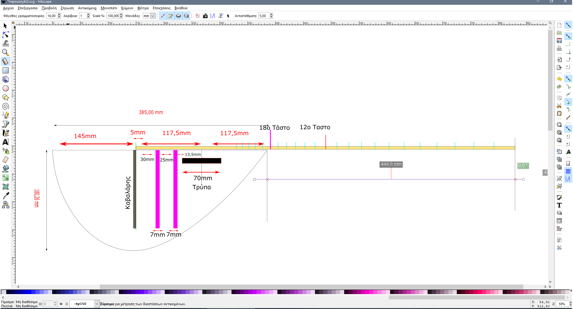

Εβαλα και ταστιέρα ενδεικτικά ολα βγαινουν οπος το σχέδιο,
οι αποστάσεις που κάνω στα σχέδια ειναι σε πραγματική κλίμακα με πραγματικές διαστάσεις.

1. Οἱ διαστάσεις τῆς ἠχητικῆς ὀπῆς μοῦ φαίνονται μεγάλες . Πολλοί βέβαια τίς κάνουν ἔτσι . Στό δικό μου πού κάνω τώρα , ὅπου θά βρῆς πληροφορίες γι' αὐτήν καί στόν τρόπο πού σχεδιάζεται ἡ ἔλλειψη , ἔχω διαστάσεις 9 ἑκ. Χ 5,5 ἑκ. καί μοῦ φαίνεται καλή .
2. Ὑποθέτω ὅτι ἀφήνεις τήν κλίμακα 57 ἑκ. Τά καμάρια κάνε τα πάχος 6 χιλ. ἀντί 7 , καί ἄν μειώσεις τήν μικρή διάσταση τῆς ὀπῆς , μπορεῖς ν' ἀπομακρύνης τό 2ο καμάρι ἀπ' αὐτό τῆς φωνῆς στά 3 ἑκ. ἀντί 2,5 , καί ἡ ἀπόσταση τοῦ 2ου ἀπό τήν ὀπή , ἄς βγῆ ὅσο θέλει . Φυσικά τήν ἠχητική ὀπή θά τήν ἐνισχύσης ἀπό κάτω μέ κομμάτι ἀπό καπάκι . Ἀλλ' αὐτό ὅταν ἔρθη ἡ ὥρα .
