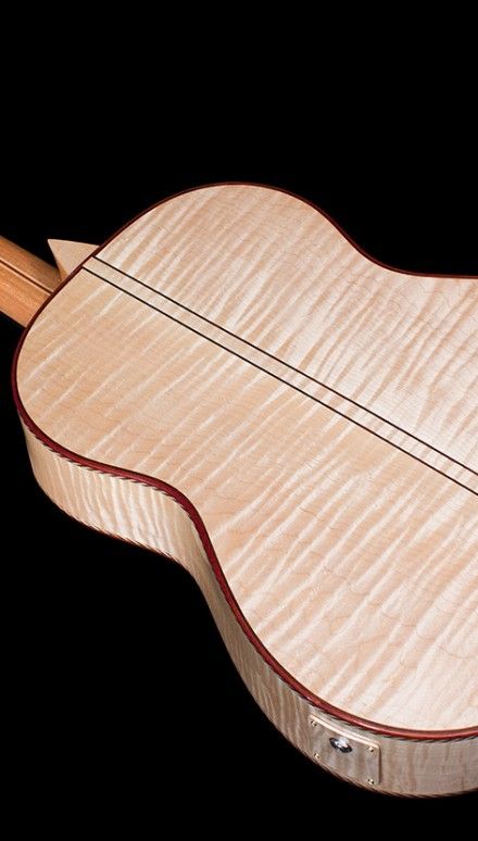

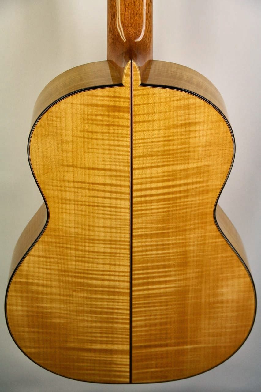

Τι κάνουν στο κάθε λουστραρισμα και έχει αυτή την διαφορά ο σφενδαμος???

πορτοκαλι γομαλακα

Ακριβώς το χρώμα που παίρνει η γοΑνθρωπε που χρησιμοποιώ.
Την προμηθεύτηκα σαν Lemon shellac.
Να πούμε όμως ότι το σφενδάμι έχει κι αυτό τις αποχρώσεις του...

Ενίοτε (που το θυμήθηκα..) για να τονίσεις τα νερά αυτά από τα σγουρά ξύλα περνάς ένα-δύο χέρια ελαφρά νερόχρωμα  κίτρινο- πορτοκαλί και σπανιότερα μαύρο με πανάκι και τρίβεις το ξύλο πάλι ελαφρά πριν τα βερνίκια
Το νερόχρωμα  θα εισχωρήσει στο σγουρό και θα το τονίσει ακόμα παραπάνω
Επειδή χρησιμοποιώ βερνίκι νίτρου που δεν έχει αυτή τη βαθιά απόχρωση βάζω κάποιες σταγόνες χρώμα μέσα και ειναι εντάξει
Κάποιοι άλλοι ακόμα ποιό προχωρημένοι βάζουν το όργανο σε λάμπες UV για κάποιες μέρες και παίρνει ένα μαυρισματάκι σούπερ που ειναι αρκετά ξεχωριστό και προσωπικά το θεωρώ αφύσικο  8)

Εγώ να πω τι θέλω να πετύχω???Θέλω να φτιάξω φιλέτα κιθάρας και το ανοιχτόχρωμο να χρυσαφιζει λίγο.
Με σφενδαμο μουαρε  θα το πετύχω??Να βάλω κεράσια??Το σόι μου από τον ένα γονιο Παπαδόπουλος και τανκς και το άλλο σόι με τα σφυροδρέπανα..μη σας τύχαινε οικογενειακή συγκέντρωση.. ειδικά το 90 επί ΠΑΣΟΚ..

προτεινεται η χρυση "γαλλικό φινίρισμα", που ειναι και σικατο...
