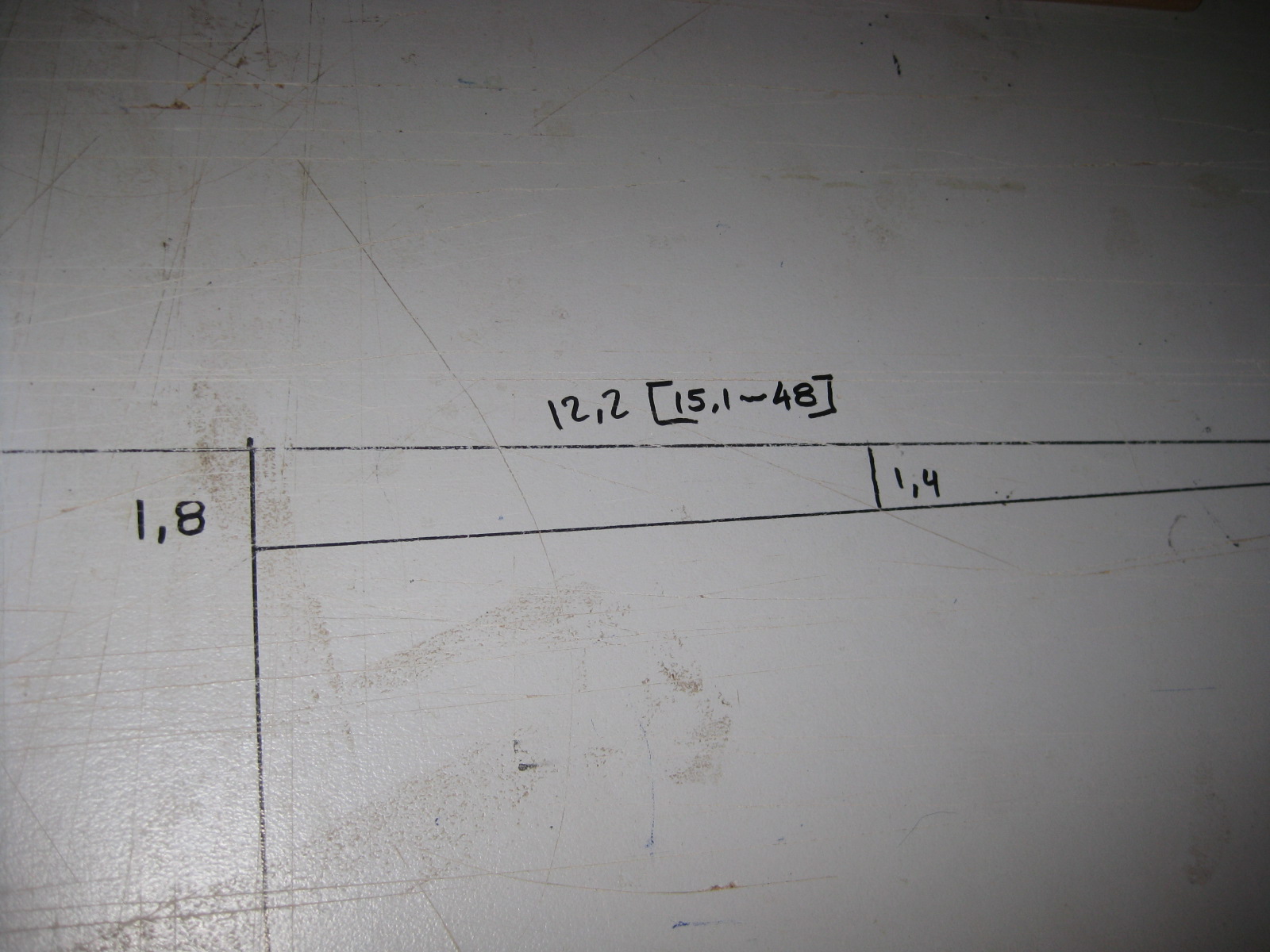

μανο η σακουραϊ ειναι στα 2.5 (πολυ υψηλο)
εγω μετα απο "παραγγελιά" την εκανα στο 1,8 (που κ παλι ψηλο ειναι....)
η πισω διασταση ειναι αποτελεσμα του μηκους του σκαφους, σε συναρτηση που εχεις το κεντρο για την τρυπα και την διαμετρο αυτης.
εμενα ειναι στο 1,4 (με μηκος σκαφους 48-μικροτερο απο τα συνηθισμενα- και τρυπα στα 15,2 με διαμετρο 8,9
στους 12 ποντους που ειναι η αποληξη, βγαινει το υψος στο 1,4

Με ταστιερα το 2,5 και το 1.8??

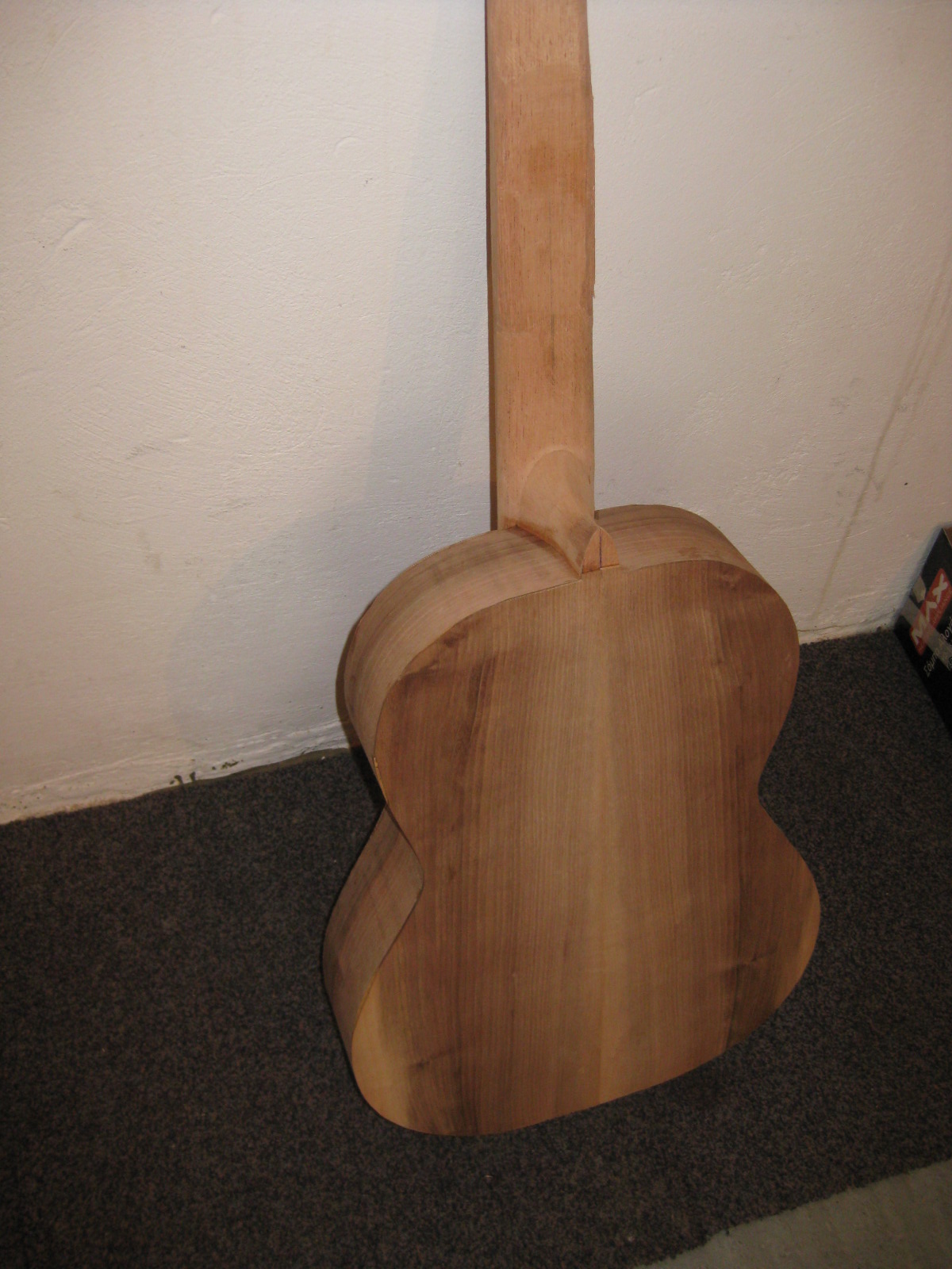

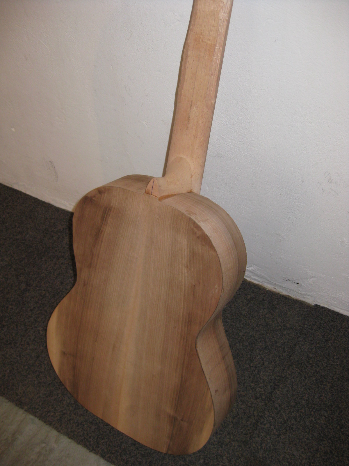

Oscar η απλότητα του σκάφους σου το κάνει φουλ ελκυστικό!συγχαρητήρια!είναι βαμμένο η απλά τριμμενο??
Μόνο τριμμένο για να καθαρίσει απο τις κόλλες.

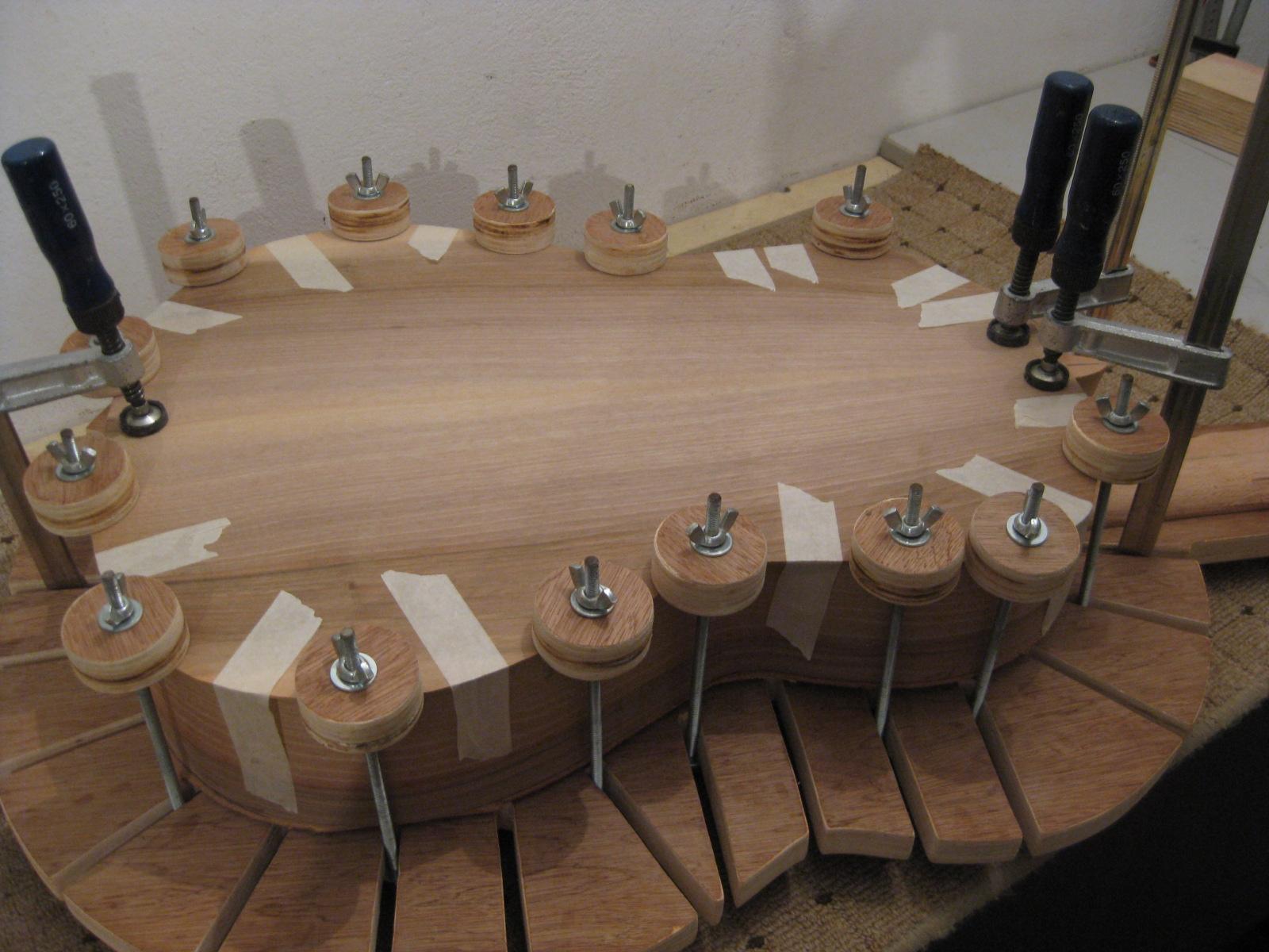

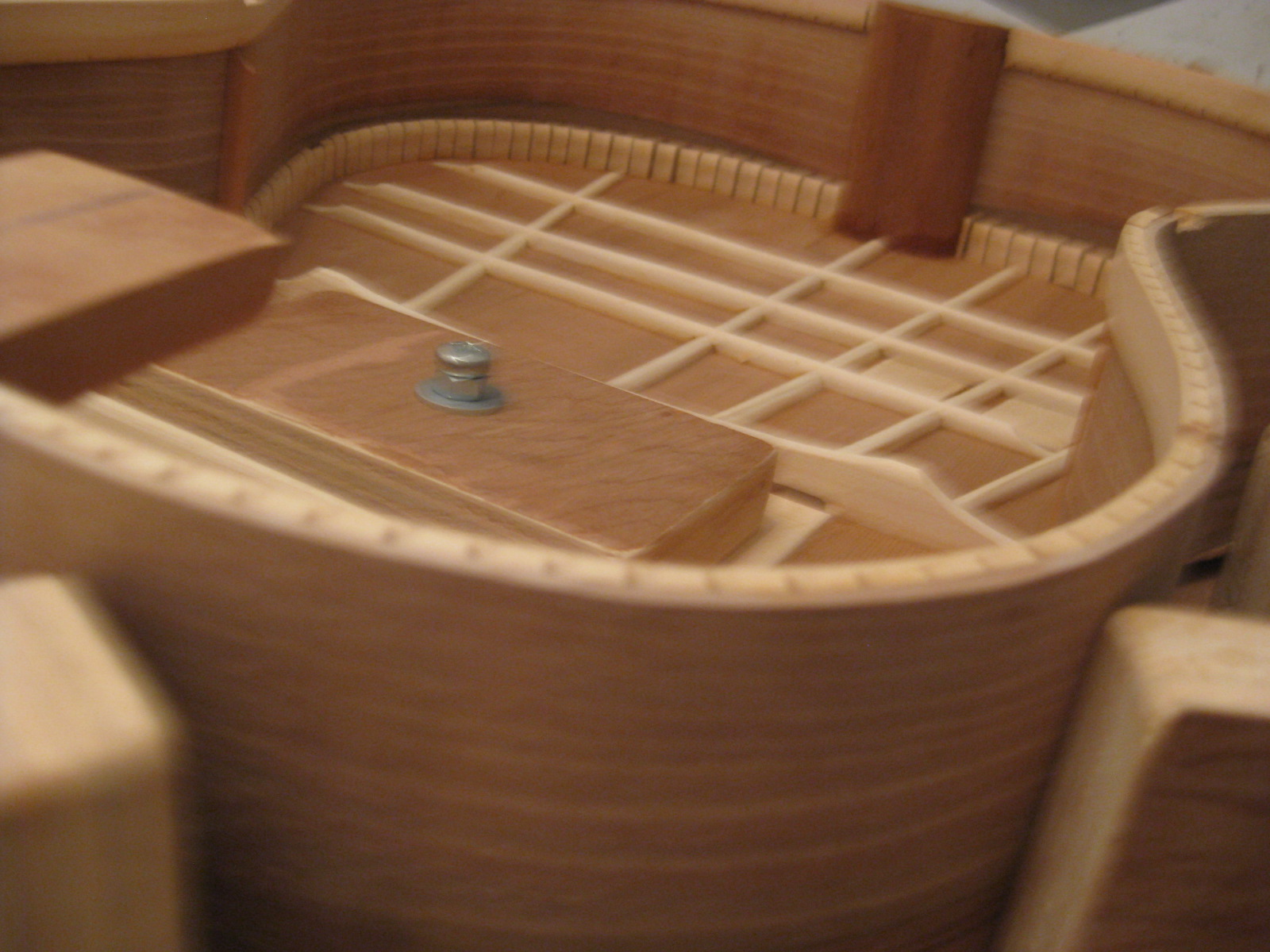

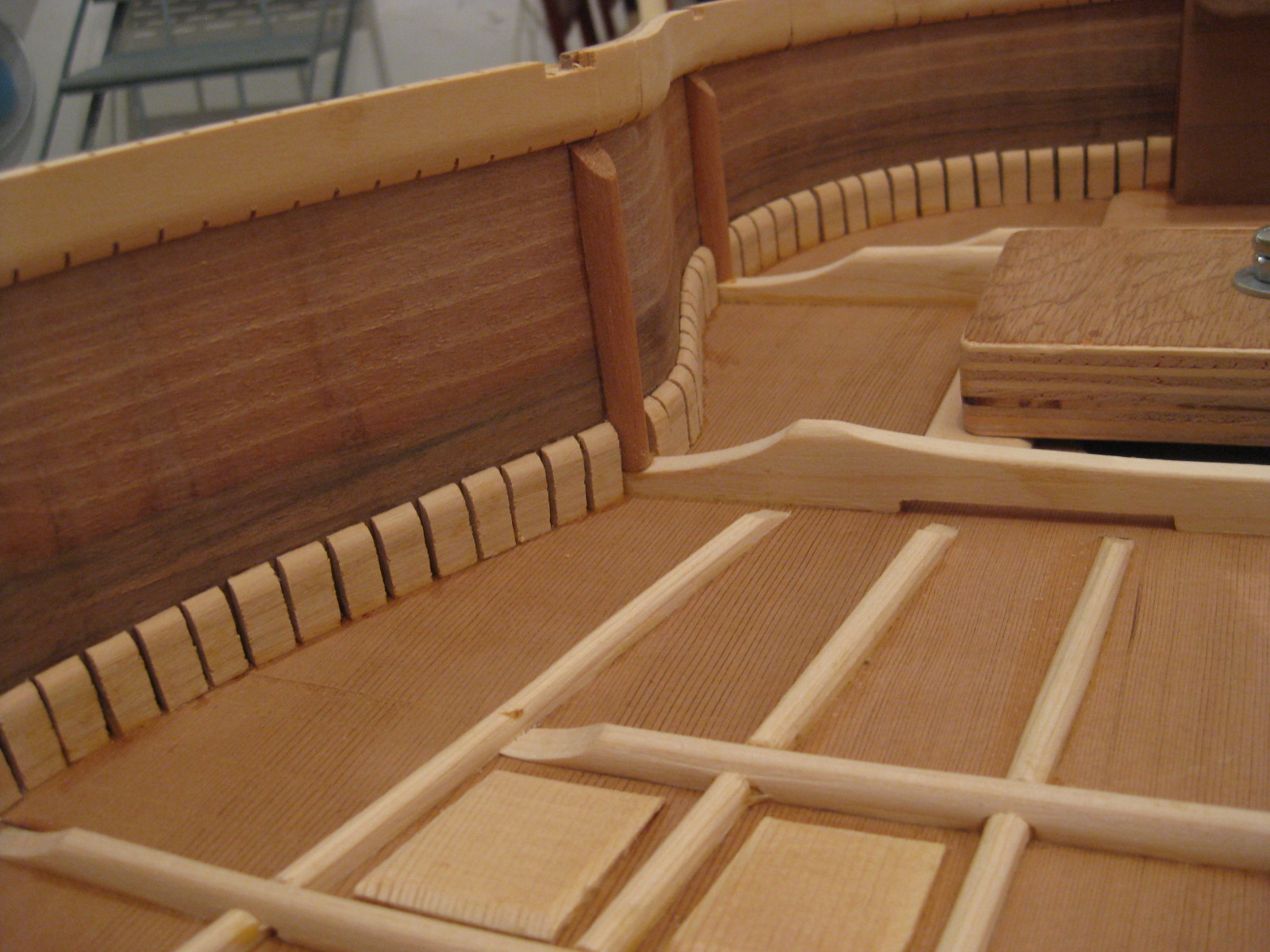

εγω τελειωσα καμαρωματα, πλαϊνα, κερφινγκ, καπακοπλακωματα, κομπλενταν.
αυριο τελειωνω αλλη κιθαρα  ;D

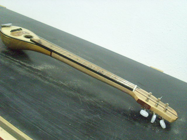

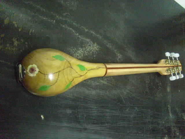

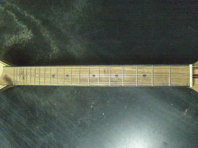

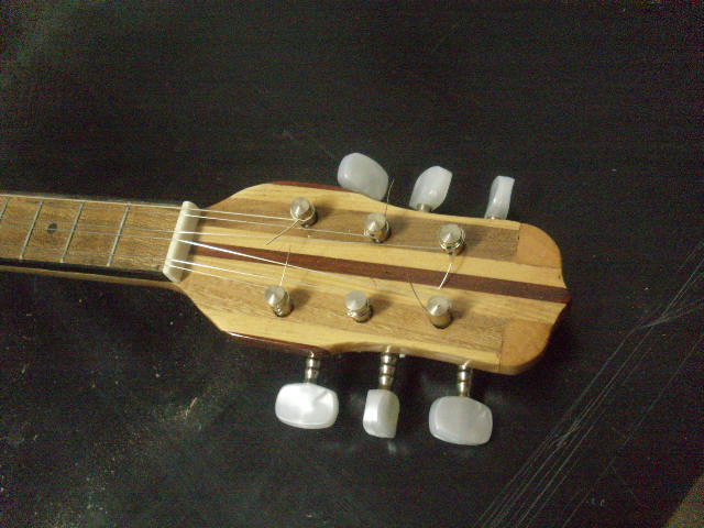

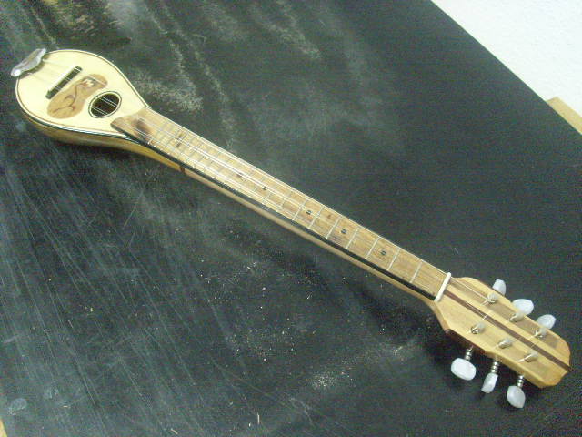

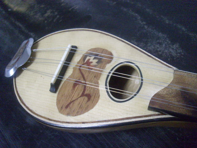

Επειδη πρεπει να βρισκει καποιος που μπαινει στο φορουμ ( ειδικα αυτες τις μερες αναγκαστικου περιορισμου στο σπιτι και σερφαρισματος στο internet ) και καποιες κατασκευες , που να δικαιολογουν το χαρακτηριστικο "ερασιτεχνων" ( πραγμα , που ουσιαστικα δεν υπαρχει πια στον φορουμ αυτο ) , ας παρουσιασω κι εγω κατιτις . Κλημακα : 38 , σκαφος : μουρια ( του γειτονα ) , μανικη-καραολο : παντουκ+οξια+μεραντι , ταστιερα : καραγατσι , φιλετα-κορδονια : εβενος-οξια-παντουκ . Ολα τα υλικα ειναι απο ρεταλια , που υπηρχαν στην ακρη ( ειπαμε δεν πεταμε-καιμε τιποτα ) .

εγω θα ελεγα και τις 2 , αλλα αμα μ ακουγε ο τσιορδας θα μου κοβε το εκατοπενηνταρι για συνωστισμο....
Τασο ειναι καταπληκτικ! τι το κεφαλι, τι το σχεδιο πισω, τι το σχημα , ολα τα λιγουρευομαι!
(εφυγες απο ερασιτεχνης.... {celebrate018})
Απ: Φωτογραφίες και Βίντεο από Εργαστήρια : Μάρτιος 2020
« Απάντηση #133 στις: Μαρτίου 25, 2020, 08:23:58 μμ »
Από ρετάλια ! ? ... τι λες τώρα φίλε μου Τάσο !
Κούκλος είναι !
