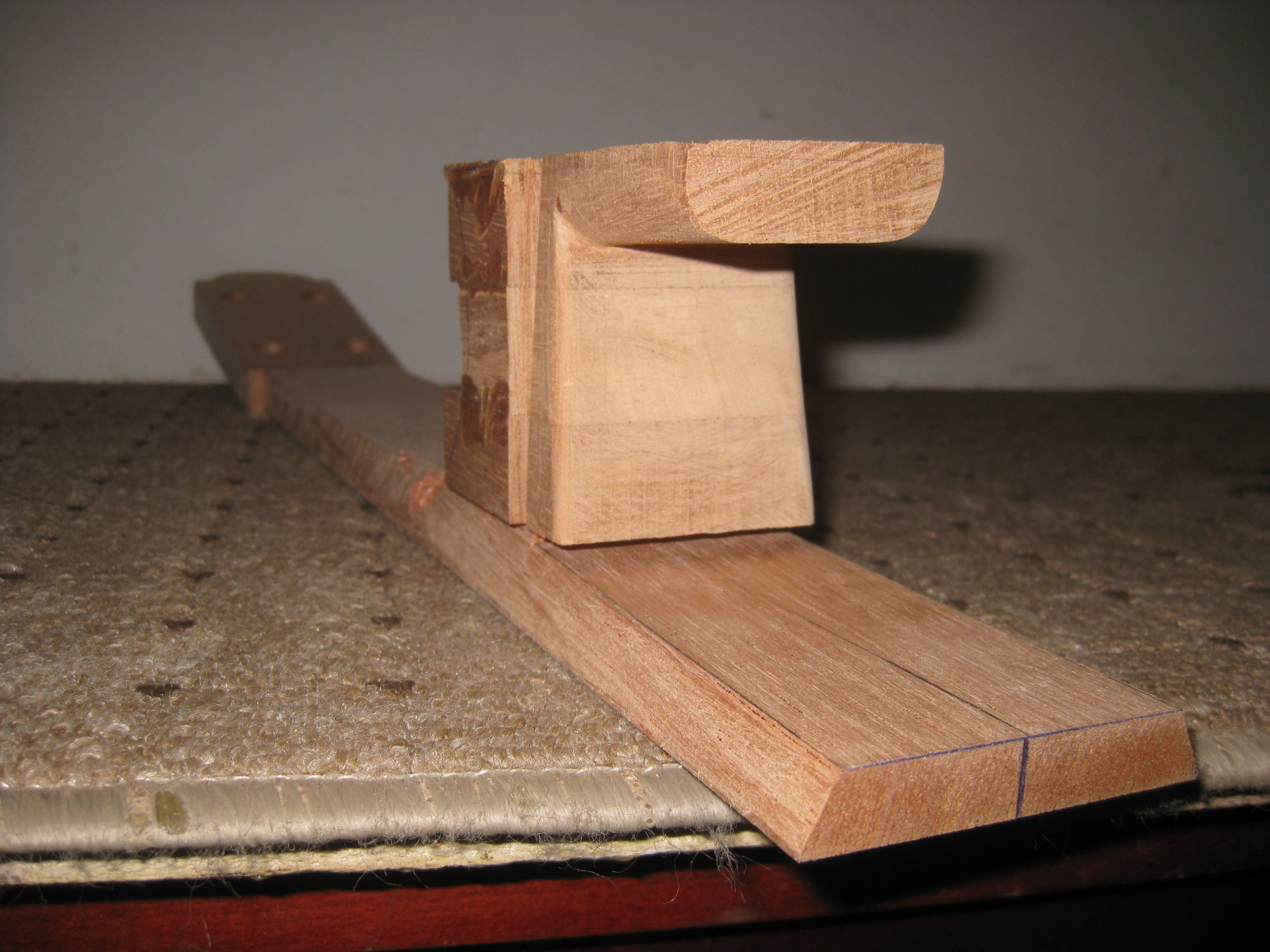

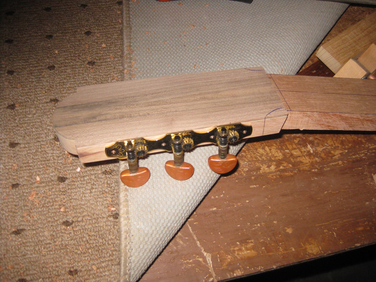

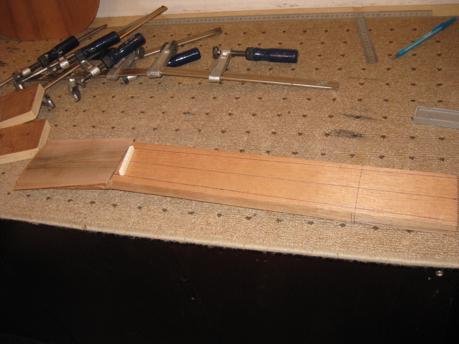

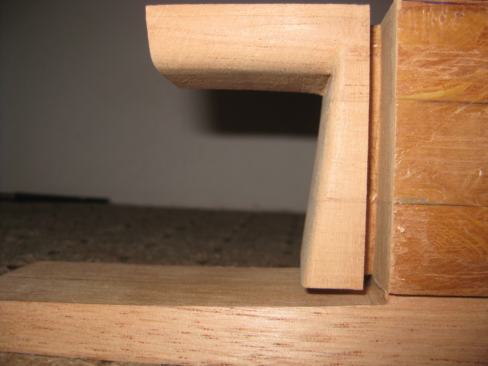

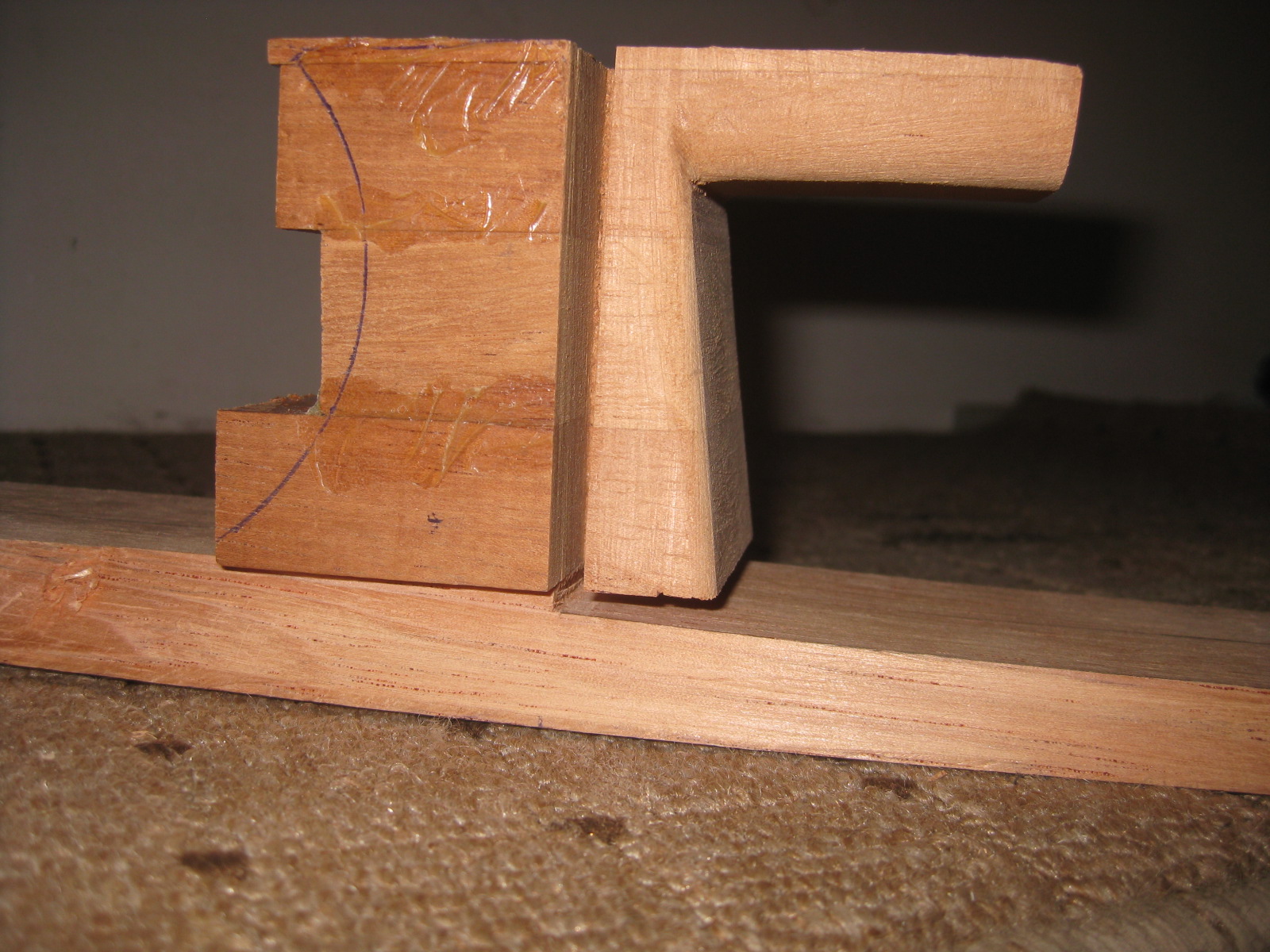

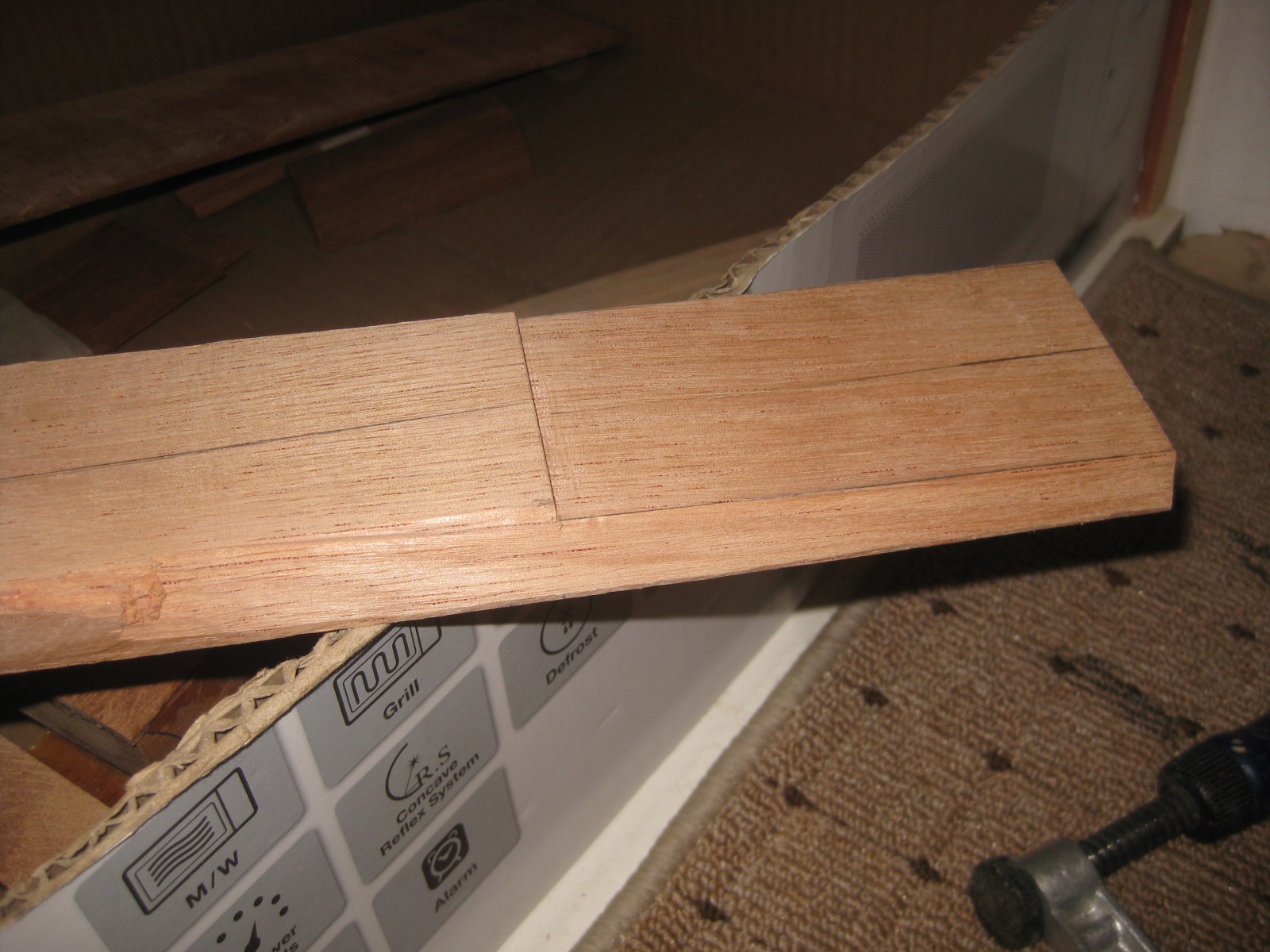

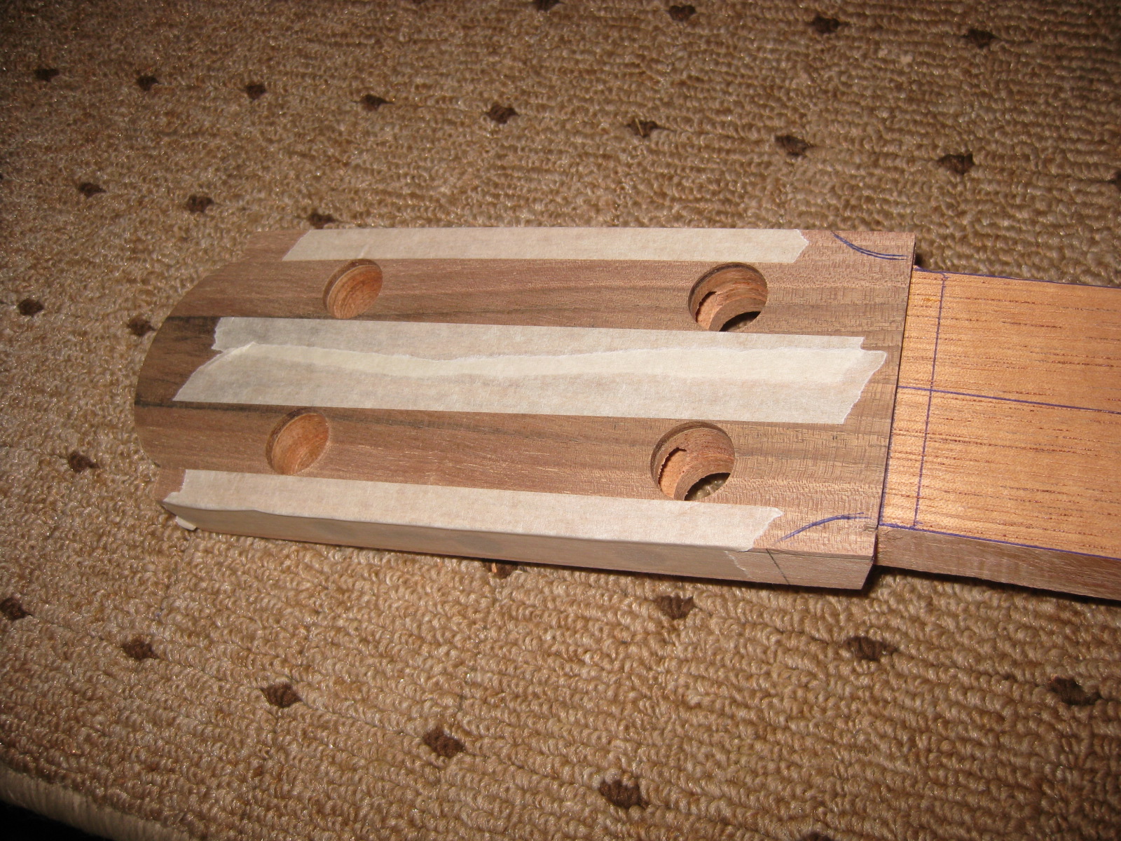

προχωραω στο μπρατσο εν αναμονη να δω τη θα κανω με το καπακι που εσπασε και τι ροζετα θα φτιαξω.

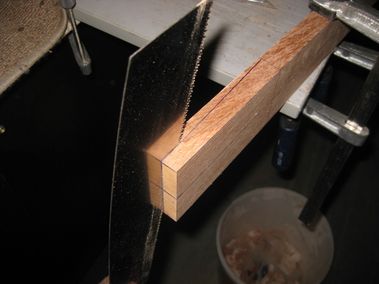

σημαδεμα, κολλημα χεντπλεϊτ, τρυπημα κλειδια και διαμορφωση ακριβειας με τζαπανεζικο πριονι στο πισω μερος για το επικλινες καπακι.
το τακουνι δεν κολληθηκε ακομη να δω το καπακι πρωτα....
εβγαλε και 2 ροζακια το μανικι οταν κοπηκε, δεν φαινοτανε τιποτε απ εξω, ευτυχως ειναι στο κεφαλι. :-[

Υπερυψωμένη προσέγγιση έτσι?και το καπάκι?με σφηνάκι θα το σταθεροποιήσεις? Θέλω να δω πως θα είναι οι πλευρές σου και πως θα ρυθμίσεις το ύψος στο καβαλάρη.. πας για μεγάλο ύψος όπως το sakurai? Η αφήνεις περιθώρια για διαμόρφωση μετά??Θα βρέξει?βρέθηκε φάρμακο για τον κοροναιος??Το ξέρω σε τρέλα να με ερωτήσεις πάλι.

Μπράβο Στέλιο...ωραία η  υπερυψωμένη προσέγγιση... έδωσες συγκεκριμένη κλίση ώστε να σβήνει καθώς φτάνει στην τρύπα;

Στελιο , εγω οσο θαυμαζω ( απεριοριστα ) , τοσο και απορω και εξισταμαι ! Πως γινεται και κοβεις με τοση ακριβεια με το χερι ;;;???!!! Εννοειται οτι θελει μαστορια , ομως πως και δεν φευγει ουτε χιλιοστο το κατω σε σχεση μετο πανω ;  :undecided2:  ::)  ???
Έχει κάνει πολλές δοκιμές σε ξύλα άλλων και συγκεκριμένα σε καρυδιά αλλουνού... ;) ;)
Στέλιο πέρα απ την πλάκα...πραγματικά εντυπωσιάστηκα από την κοπή . Σε παρακολουθώ στενά στην κατασκευή . Πολλά μπράβο φίλε  {celebrate011}

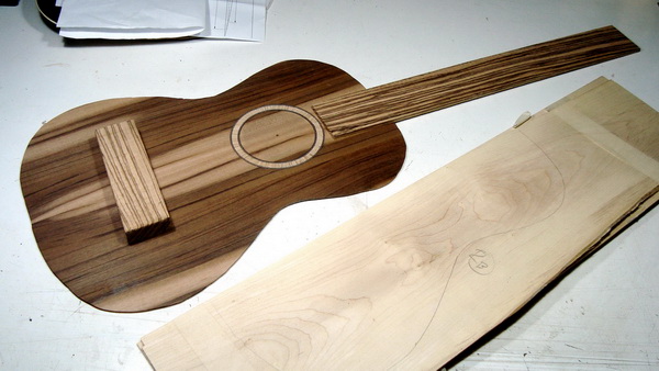

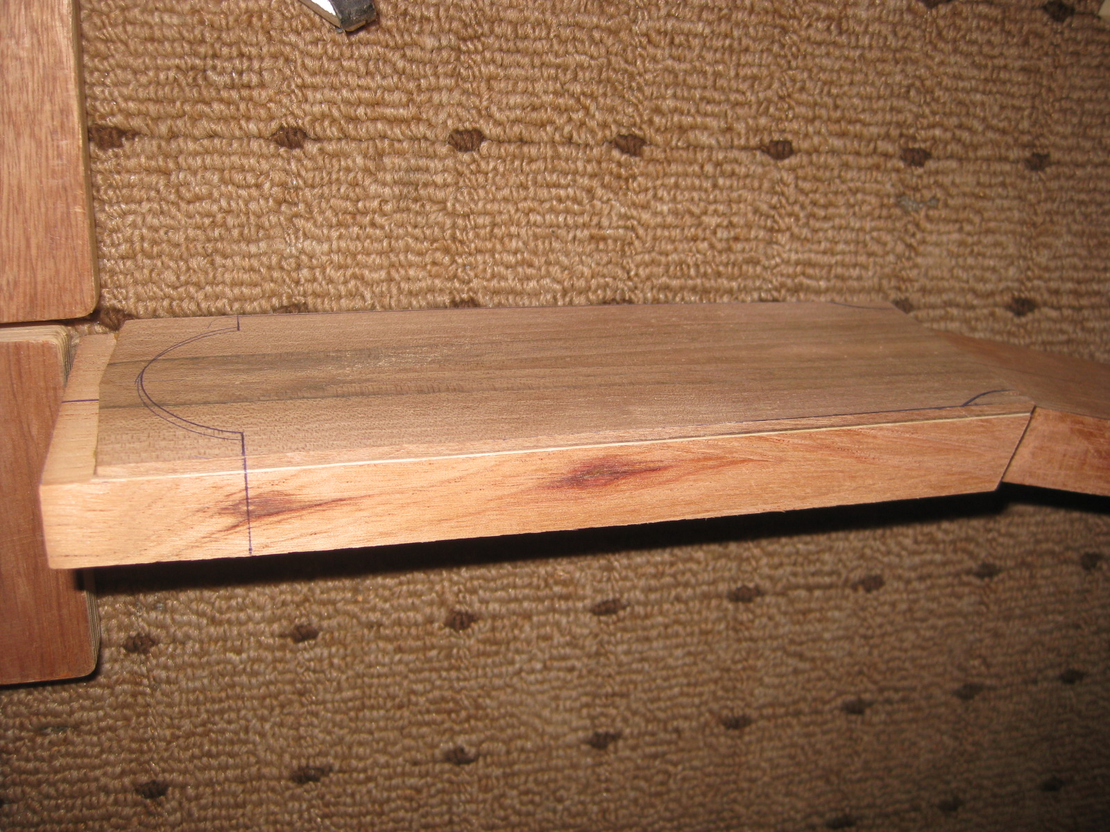

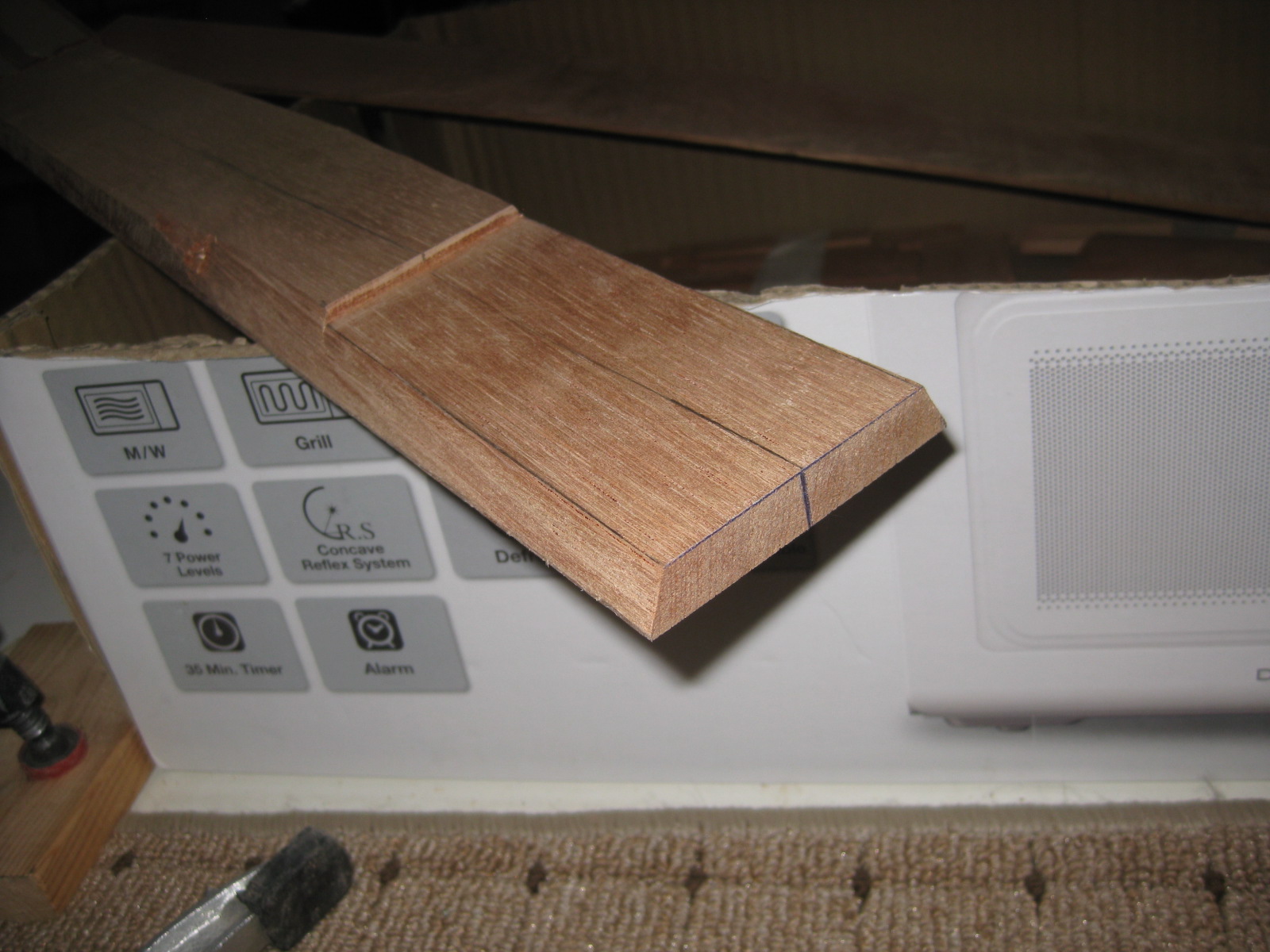

λόγω δυσκολίας συνέχισης της f holes (δεν βρίσκω κιθαρίστα κοντά), και επειδή βαρέθηκα προς το παρόν να ασχολούμαι με το μπουζούκι και τους καβαλάρηδές του, άρχισα το επόμενο project - για το οποίο ευτυχώς είχα μαζέψει (σχεδόν όλα) τα απαραίτητα....
οι Αμερικάνοι έχουν έναν κάπως σοκαριστικό, αλλά εύστοχο χαρακτηρισμό γι αυτό που νομίζω ότι ταιριάζει κι εδώ... "wood porn"  :undecided2:

Μάνο ωραίο το καπάκι. τι είναι;
