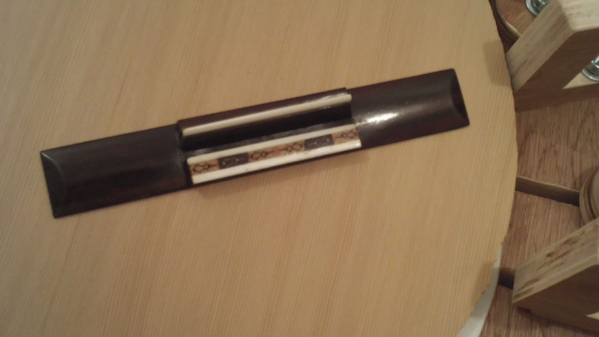

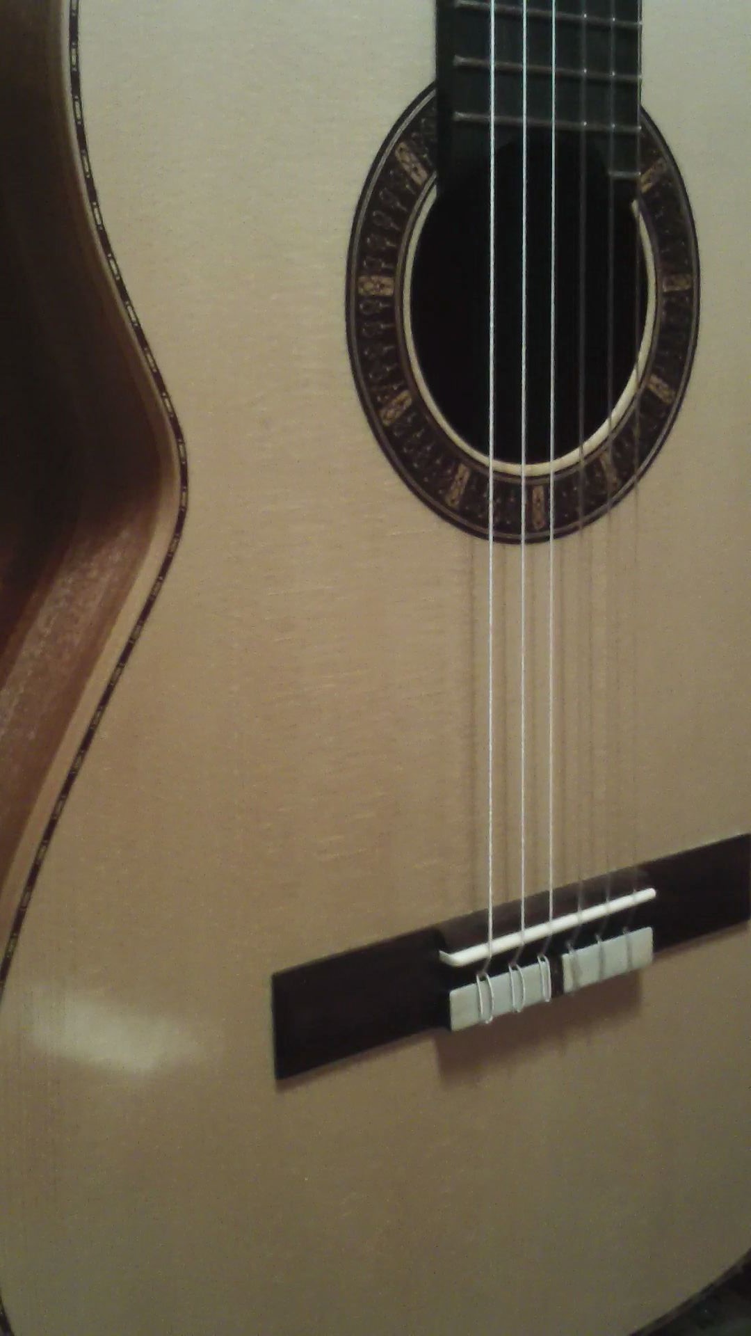

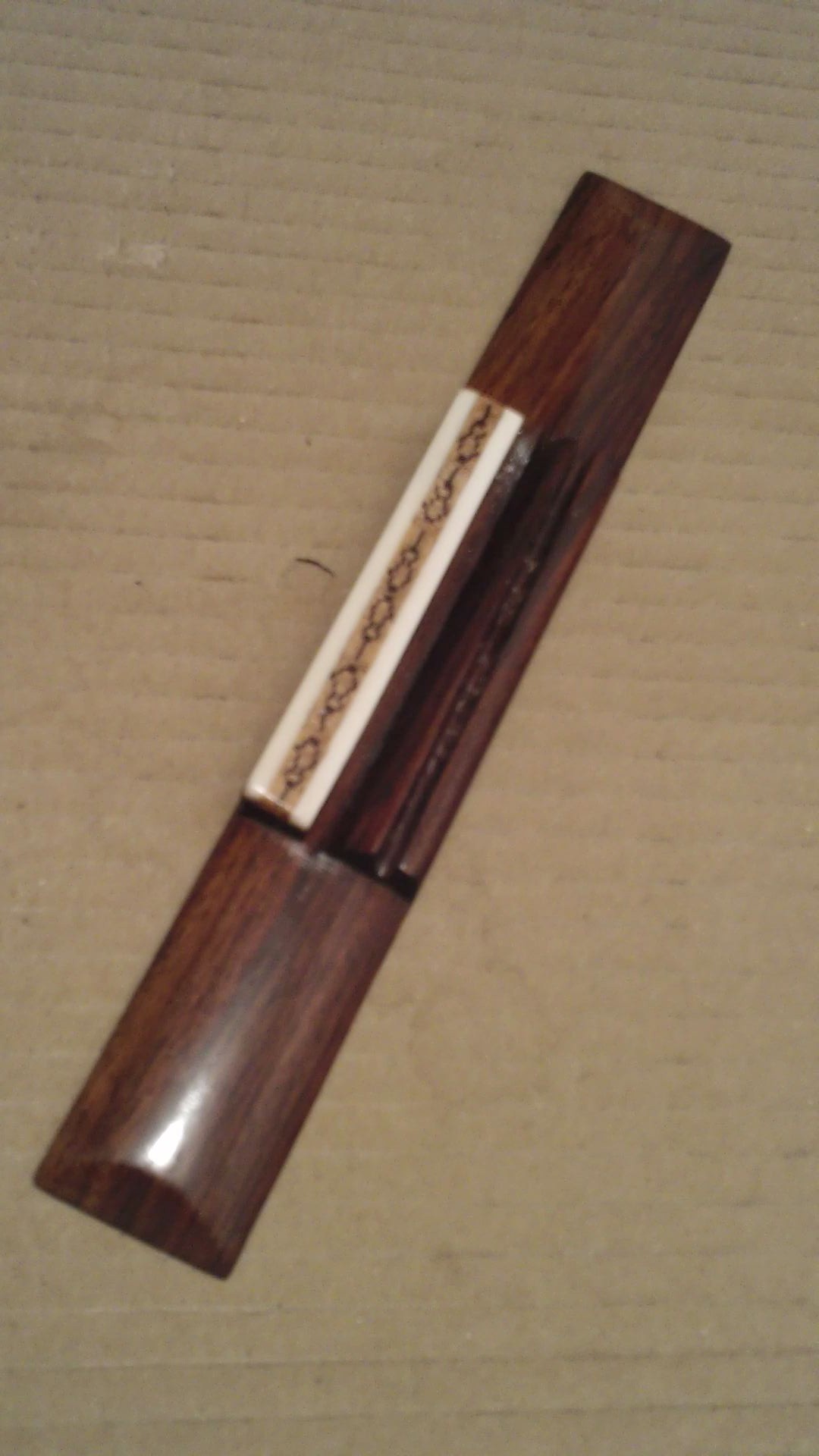

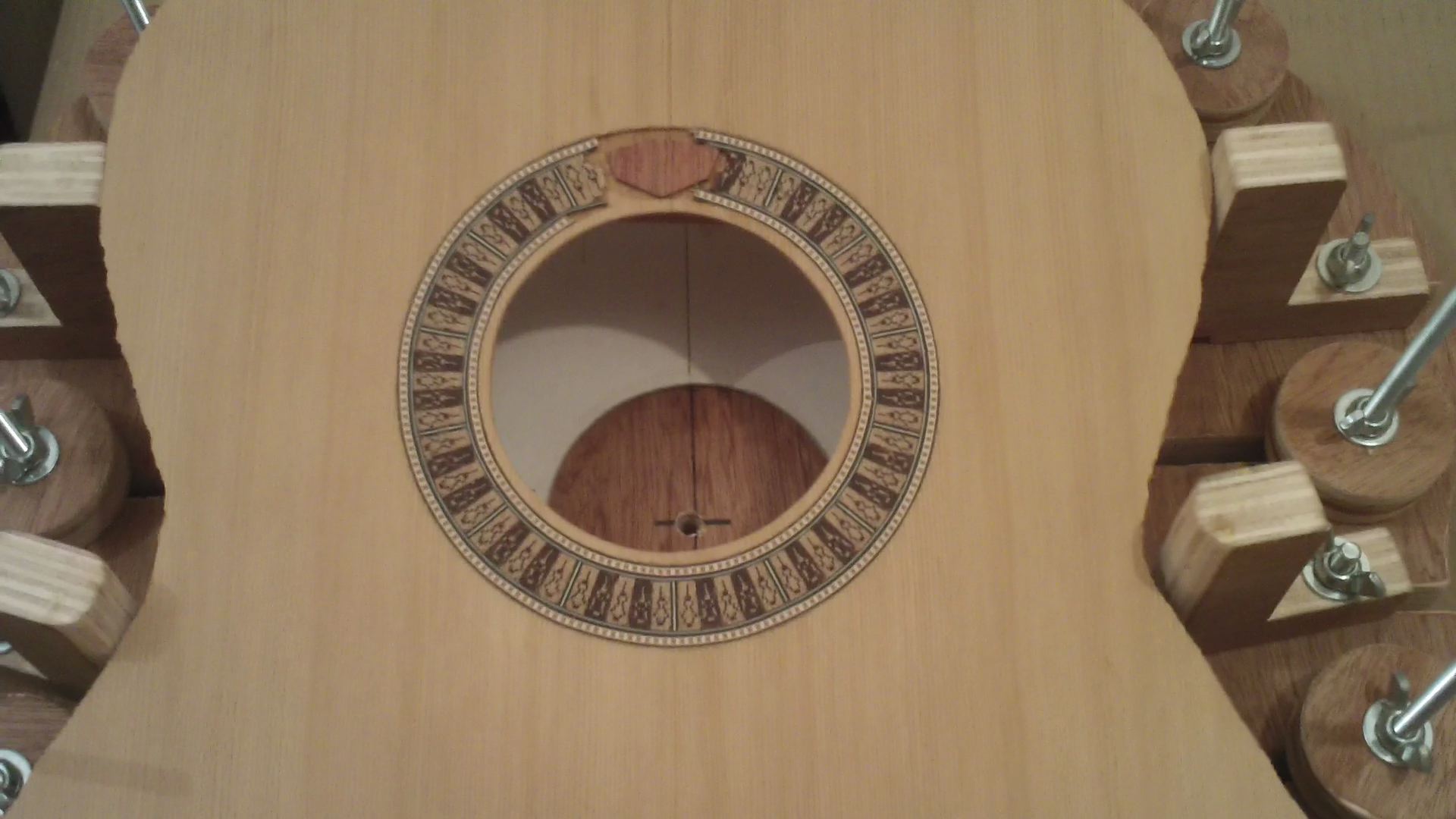

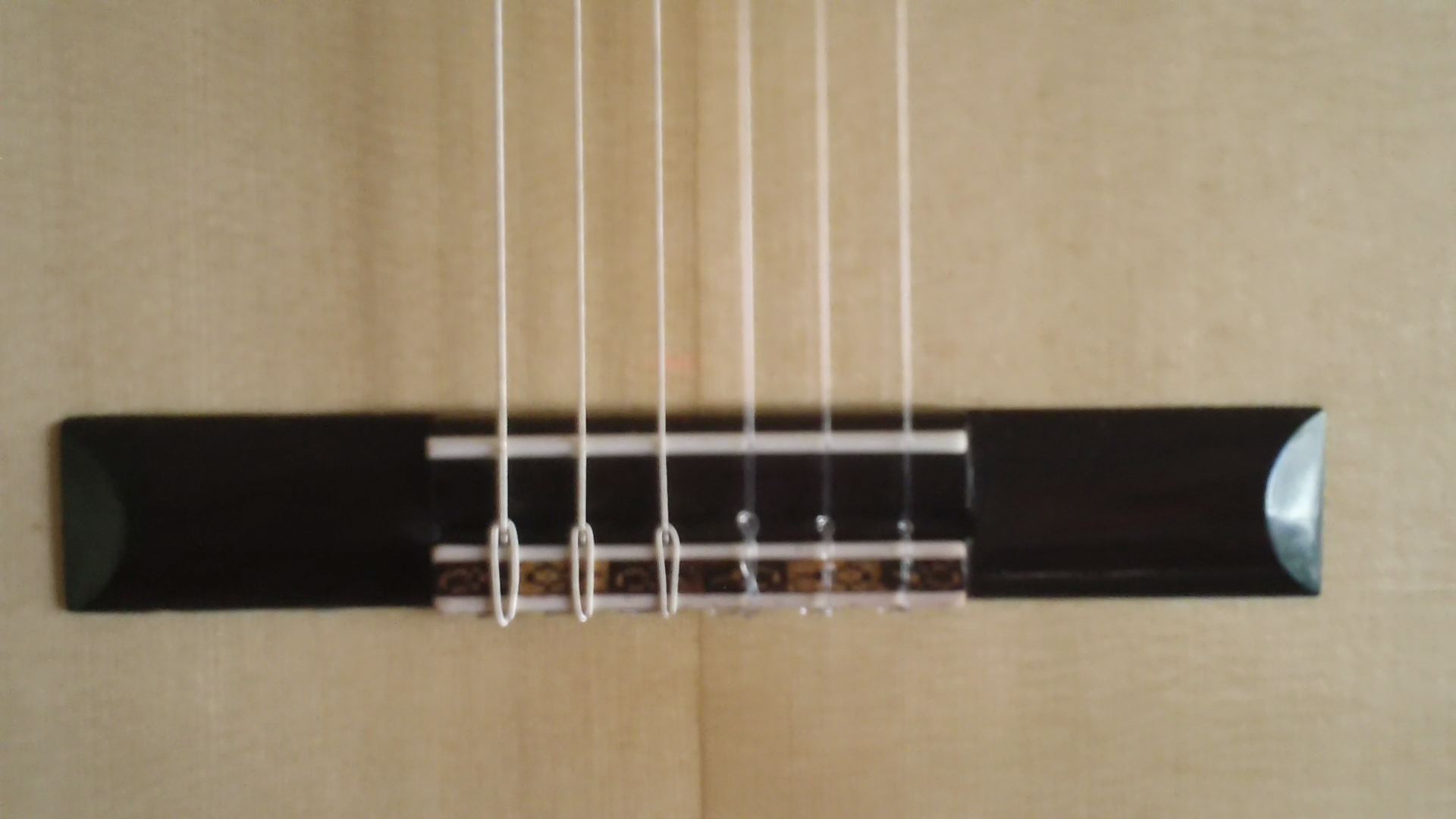

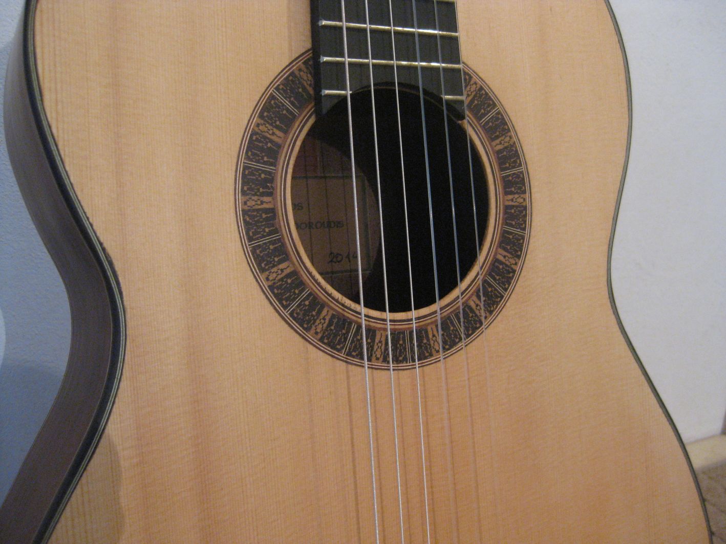

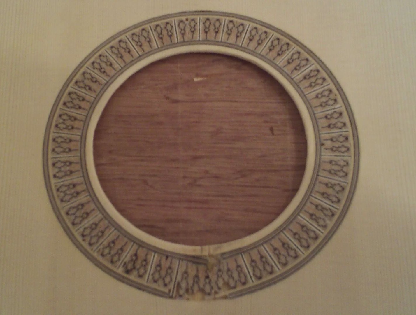

μια ιδεα ειναι να παρεις ενα μιλιμετρε (η να κανεις εσυ τετραγωνακια σε ενα λευκο χαρτι) και μετα να σχεδιασεις το μοτιβο που θελεις. λουλουδι, γλαρος, γεωμετρικο, ψαρι, οτι τραβαει η ορεξη σου.
εγω παλαιοτερα ειχα κανει ενα σχεδιο με κιθαρακια, αλλα επειδη ειχα μονο 2 χρωματα, ηταν ευκολο να κανω και το "αρνητικο" του, με αποτελεσμα να κανω αρκετα μπαστουνακια θετικα και αρνητικα που το αποτελεσμα αυτου ηταν να "παιζω" μετα στις ροζετες, αλλα και στους καβαλαρηδες, χωρις ομως να χανεται το υφος που ειχα διαλεξει.
επισυναπτω μερικες φωτο να παρεις μια ιδεα, οπως μπορεις και να δεις τον τροπο , σε κανα 2 παρουσιασεις το εχω δειξει

« Απάντηση #14 στις: Ιανουαρίου 30, 2020, 02:29:10 μμ »
Αυτές οι κιθαρίστες σου Στέλιο είναι ολα τα λεφτά ιδίως η τελευταία η σκουρόχρωμη ροζετα με τα λιγότερα ανοιχτόχρωμα είναι φοβερα
