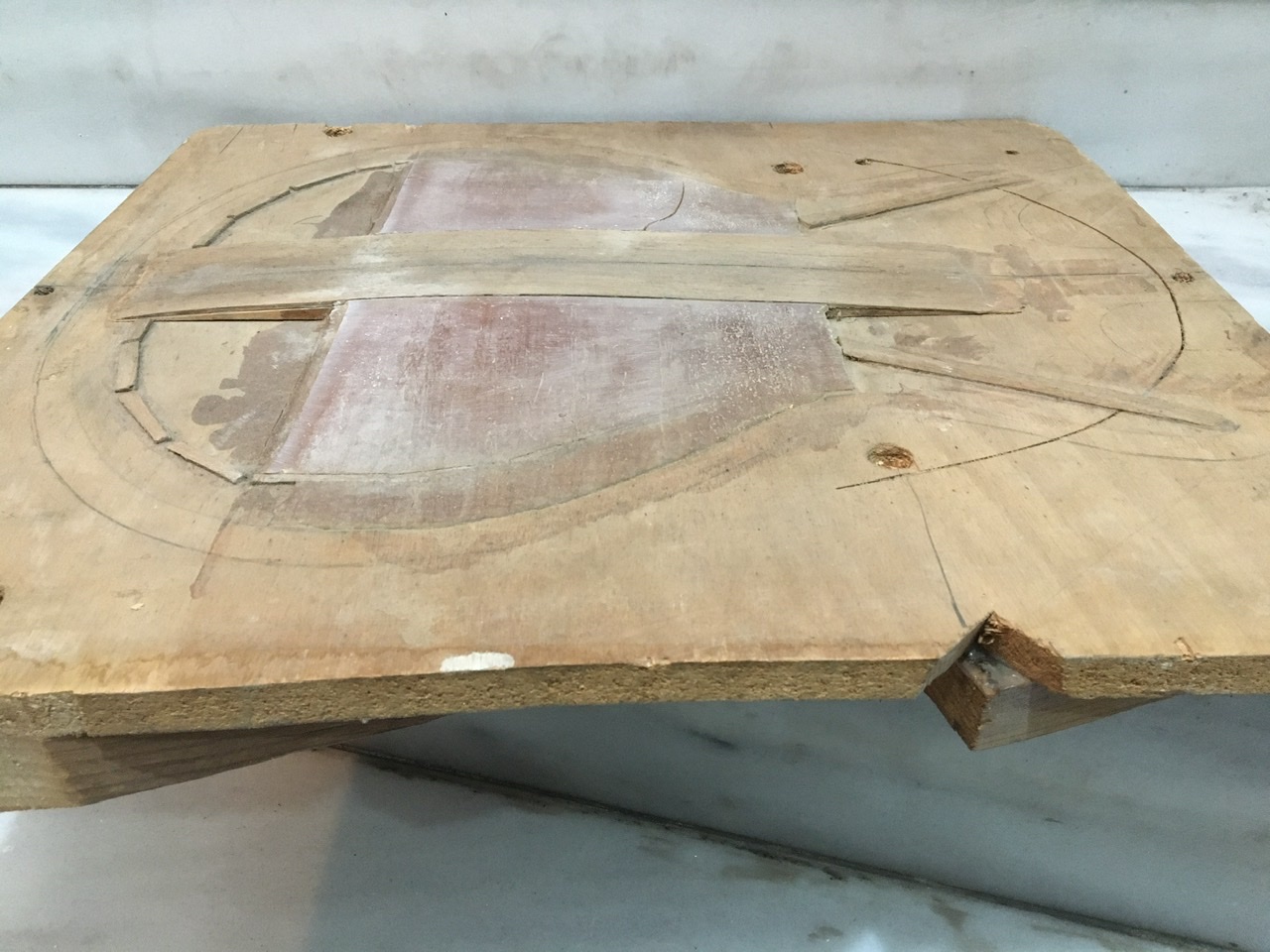

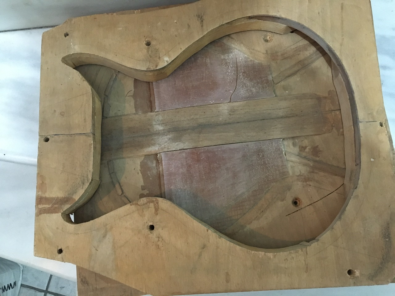

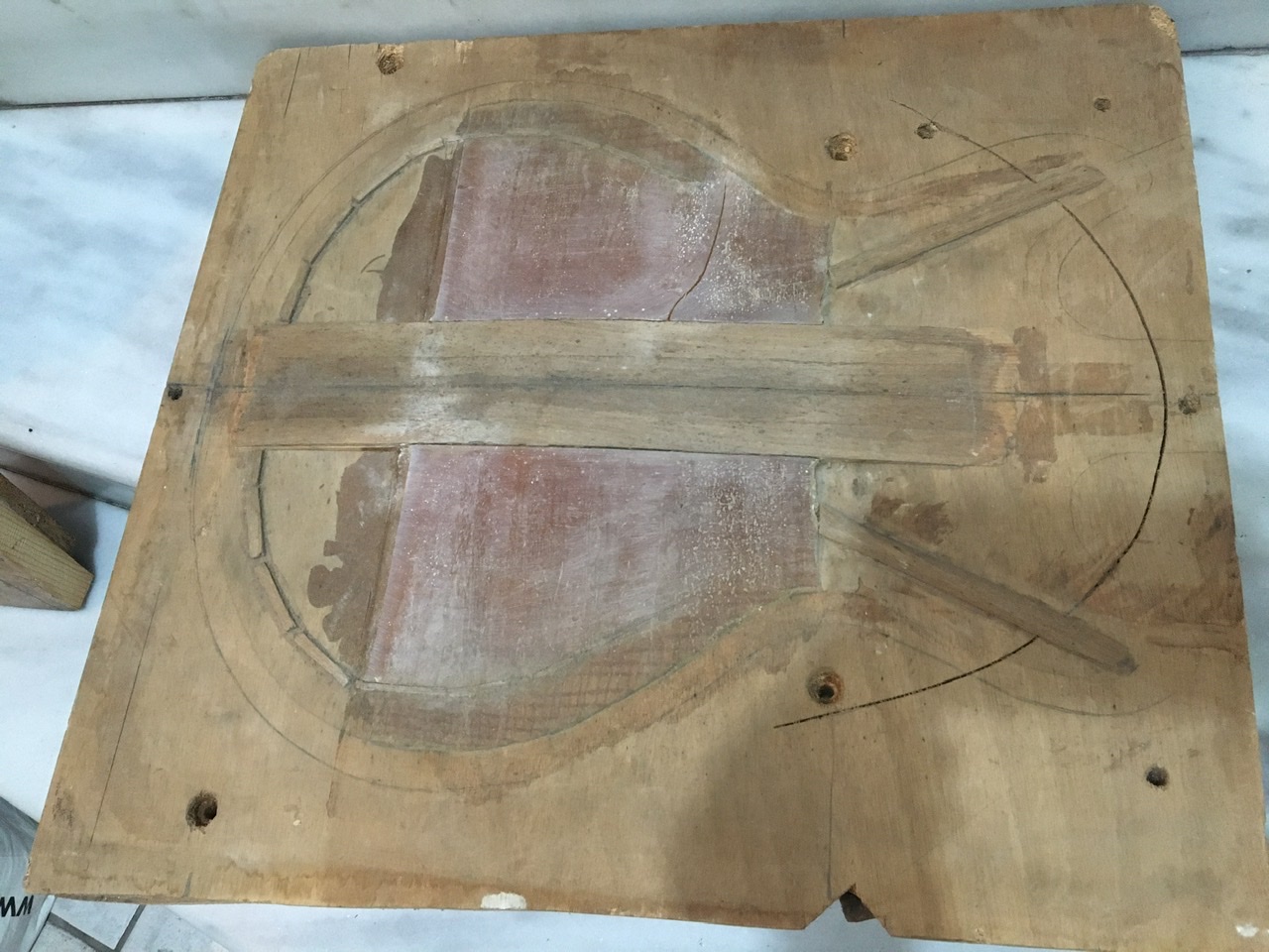

« Απάντηση #30 στις: Ιανουαρίου 27, 2020, 10:12:12 μμ »

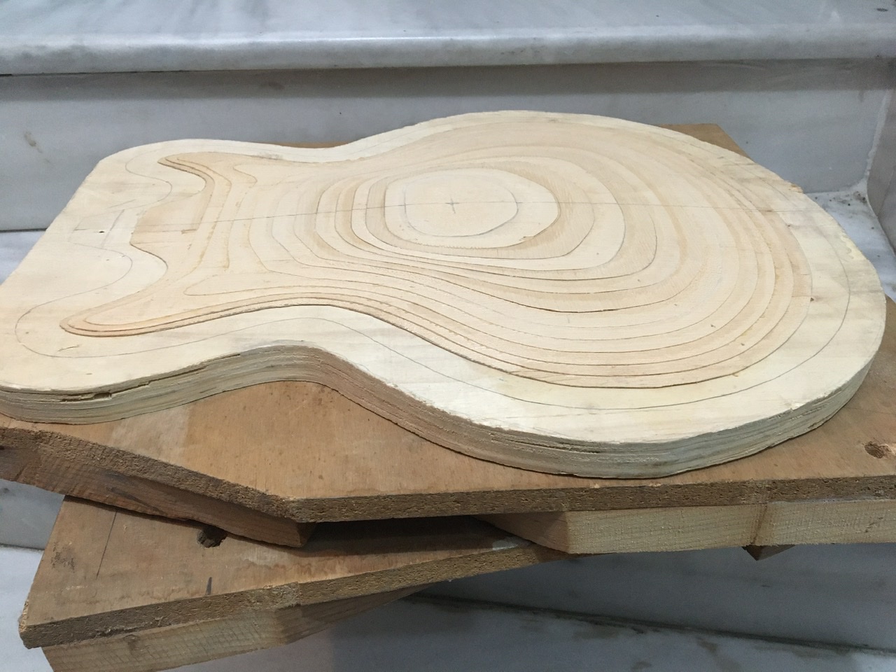

Τα έβγαλα μόνος μου :-X
Λοιπόν ακολουθεί φωτό ρεπορτάζ με αρκετή αρχαιολογία
Στις πρώτες δύο το καλούπι
Αρχές δεκαετίας 90 ;D με μόνο εργαλείο πριόνι και ηλεκτρ. Τρυπάνι
Κάποια σημεία του γεμισμένα με πολυεστέρα και κάποια κενά
Ακολουθεί το δεύτερο κομμάτι που πρεσάρει  το περίγραμμα πάνω στο καλούπι και κεντράρεται και σφίγγει το ένα με το άλλο με ντίζες που δεν είναι στη φωτό
Στις  τελευταίες φωτό ένα ποιό σύγχρονο καλούπι αχρησιμοποίητο

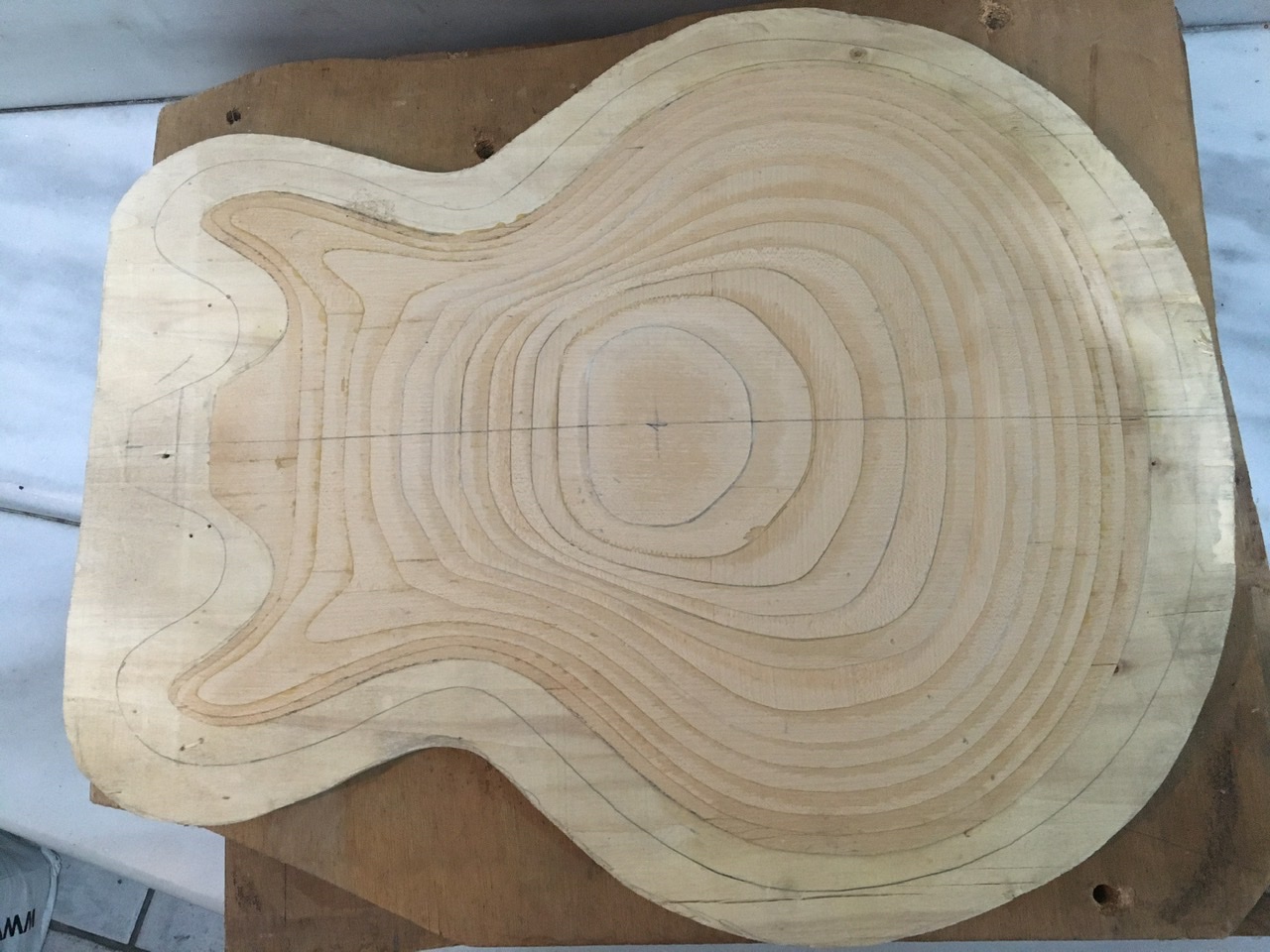

Απ: Arched Back Κλασσικης κιθαρας.
« Απάντηση #31 στις: Ιανουαρίου 27, 2020, 10:22:04 μμ »

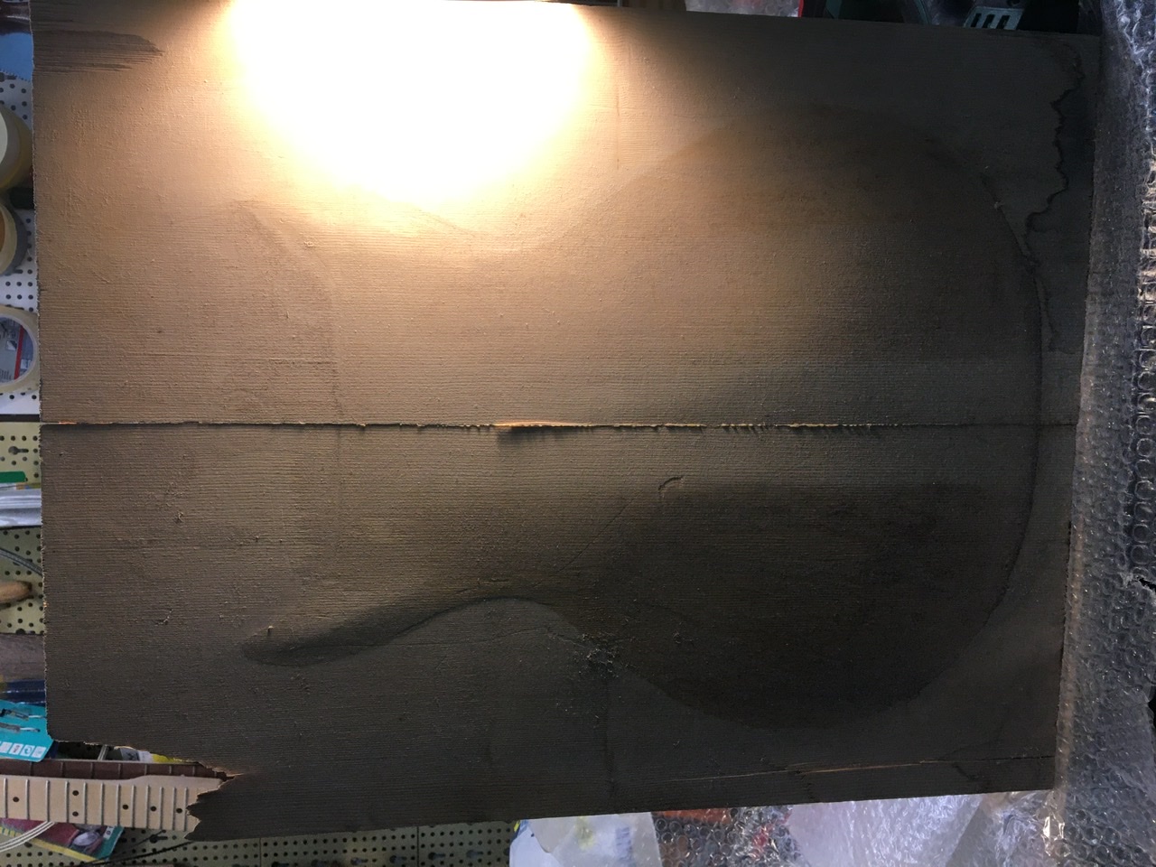

Και εδώ φωτό από καπάκι έλατο που δεν χρησιμοποιήθηκε
Φαίνεται ότι έχει επανέλθει όπως και ότι έχει ξεκολλήσει με τα χρόνια
Στις Τελευταίες είναι κιθάρα φτιαγμένη με αυτό τον τρόπο
Όπως βλέπω τώρα αυτές τις κατασκευές έχουν ελαττώματα και αποκλείεται να κρατήσουν χωρίς καμάρια, εκτός αν οι κλήσεις είναι ελάχιστες
Αν αποκλείσουμε το σκαφτός γιατί πολύ σωστά όπως είπες χαλάς πολύ ξύλο
Μάλλον πάμε σε laminate όπως περίπου κάνουν τα διπλά καπάκια

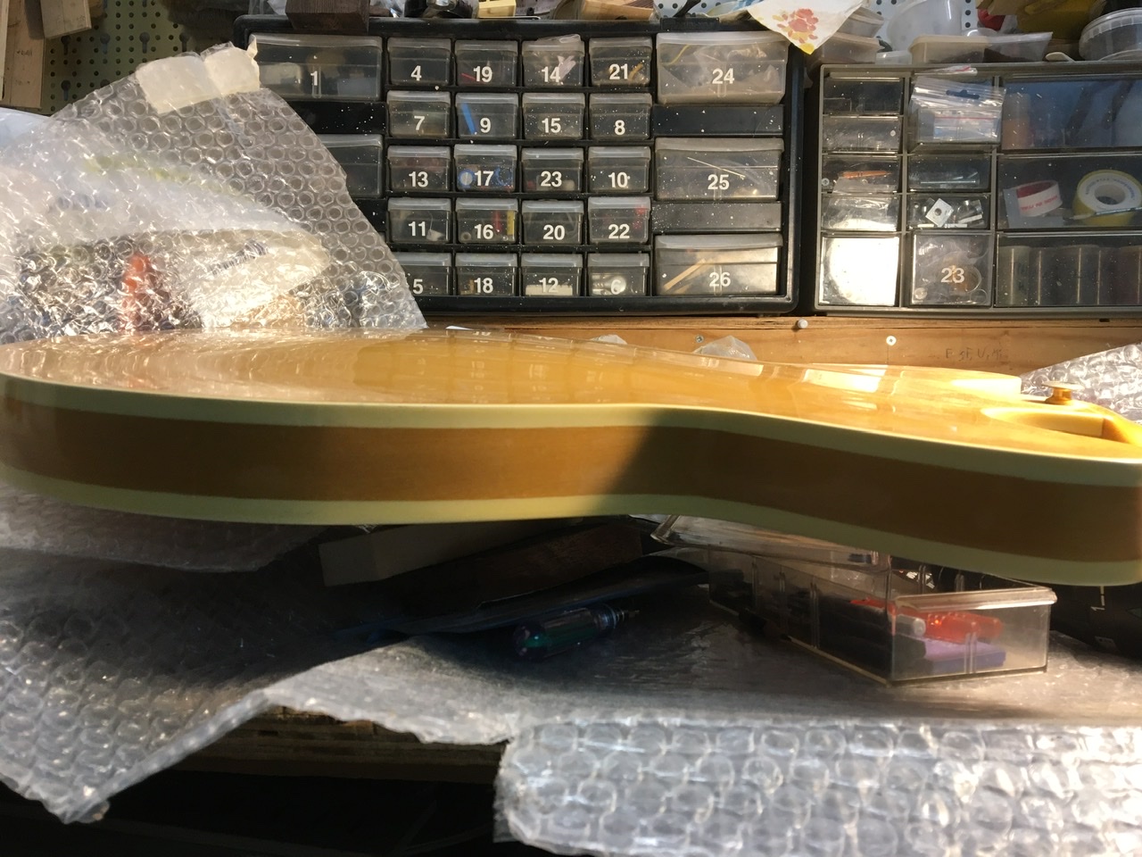

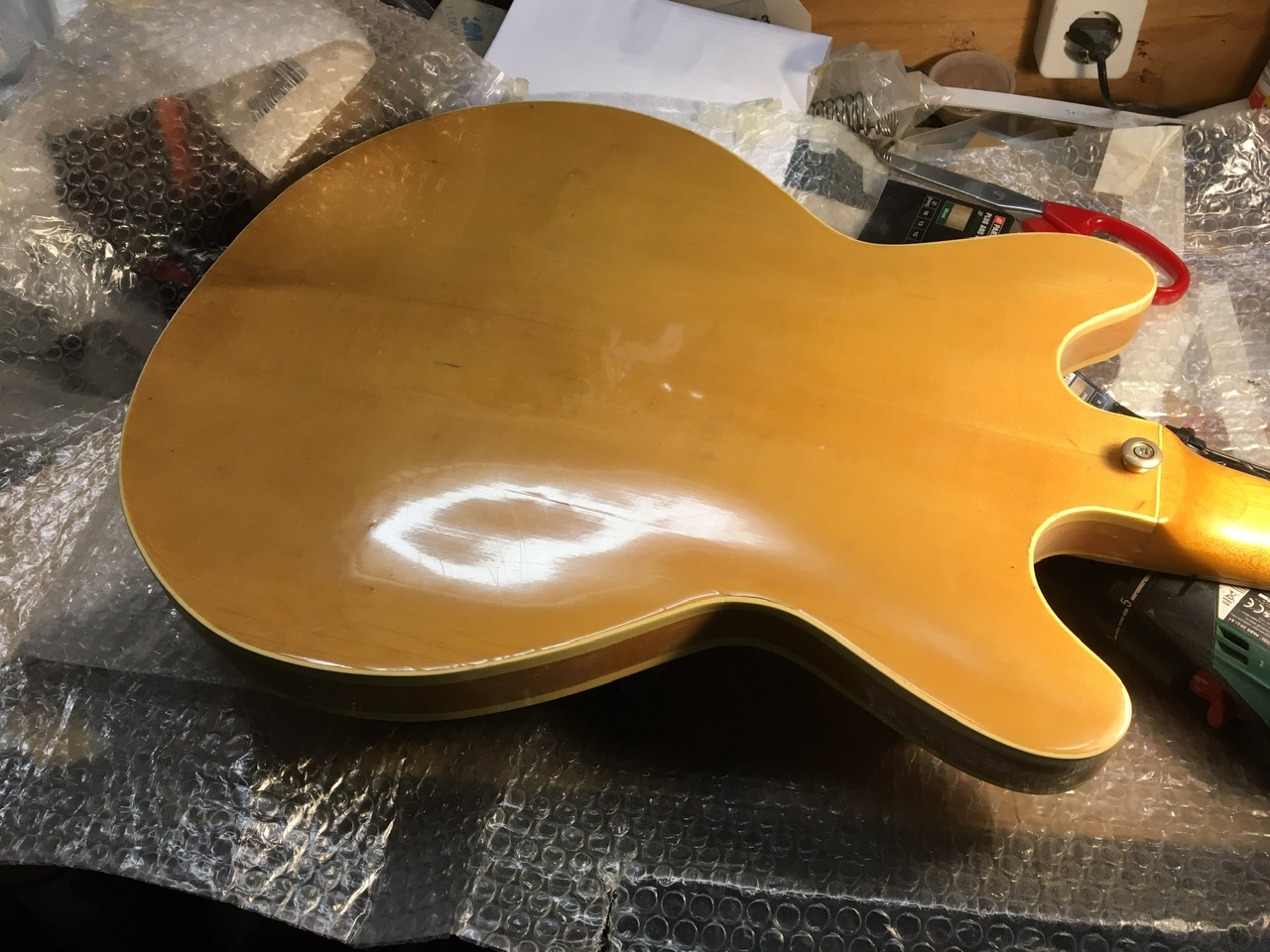

Αυριο θα εχω φωτογραφιες εκεινης της κιθαρας, Μοντελο του 2002 απο οτι μου ειπε η κοπελα. Η δικια μου ειναι του 1999 και δεν εχει τετοια καμπυλη. Παντως απο το facebook "αλιευσα" αυτη την φωτο μιας κιθαρας του Παλαιοδημοπουλου που φαινεται ο βαθμος του τοξου στην πλατη.

« Απάντηση #39 στις: Φεβρουαρίου 04, 2020, 09:09:18 μμ »
Σήμερα μου έστειλαν και τις φωτογραφίες από την κιθάρα . Δεν έχει καμάρια μέσα όσο μπορεσε να δει η κοπέλα
Έχω την εντύπωση ότι είναι πιο έντονη η κουρμπα στην πλάτη από αυτές που κάνει τώρα . Μπορεί να κάνω και λάθος .
Μοντέλο του 2002.
Ένα πράγμα με προβληματίζει . Η χρωματική διάφορα του μέσα με το έξω ...

« Απάντηση #40 στις: Φεβρουαρίου 05, 2020, 12:45:51 πμ »
Συνήθως αυτές οι διαφορές συμβαίνουν στα laminate...Δεν μπορώ να φανταστώ να γίνεται διαφορετικά..

« Απάντηση #41 στις: Φεβρουαρίου 05, 2020, 06:45:39 πμ »
Επίσης δεν ειναι book matched το πίσω καπάκι άλλος ένας λόγος να σκεφτείς ότι ειναι laminate

« Απάντηση #42 στις: Φεβρουαρίου 05, 2020, 08:26:59 πμ »
Άρα στις πρώτες του κιθάρες που το δοκιμασε το έκανε laminate και είχε έντονη καμπύλη .
Όσο για το bookmatched πολλά ξύλα τα κόβει μόνος του απο στοκ που έχει . Έχω δει τον βραζιλιάνικο παλισανδρο που έχει και βάζει στις ακριβές κιθάρες του . Οπότε δεν θα περίμενα εργοστασιακή ακρίβεια , αλλά εδώ πρέπει να έχεις δίκιο .
Στην δικιά μου του 1999 δεν έχει τέτοιο σχεδιασμό . Αμφιβάλω αν έχουν και ίδιο καμαρωμα . Μόνο κοινό έχουν το μπράτσο . Στα μοντέλα όμως που κάνει από το 2010 και μετα είμαι σίγουρος ότι δεν είναι laminate . Έχω δει τα ξύλα πριν τα κάνει κιθάρες και είναι μασιφ .

« Απάντηση #43 στις: Φεβρουαρίου 05, 2020, 12:03:38 μμ »
Σύμφωνα με αυτές τις δυο φωτογραφίες, ο τρόπος που φαίνεται να έχει κάνει κράκ, με παραπεμπει σε laminate, και κατα πάσα πιθανότητα το κρακ υπάρχει μόνο στην 1η στρώση (εξωτερική) του laminate.

« Απάντηση #44 στις: Φεβρουαρίου 05, 2020, 12:13:42 μμ »
Θα παω να την δω απο κοντα καποια στιγμη την κιθαρα. Αυτο που φαινεται ως ραγισμα μπορει να ειναι επιφανειακο μονο στο λουστρο. Η κιθαρα εχει "κακοποιηθει" και φαινεται να εχουν φυγει κομματια σκληρου λουστρου στα χτυπηματα. Δηλαδη μαλλον πολυουρεθανης και οχι γομαλακας.
